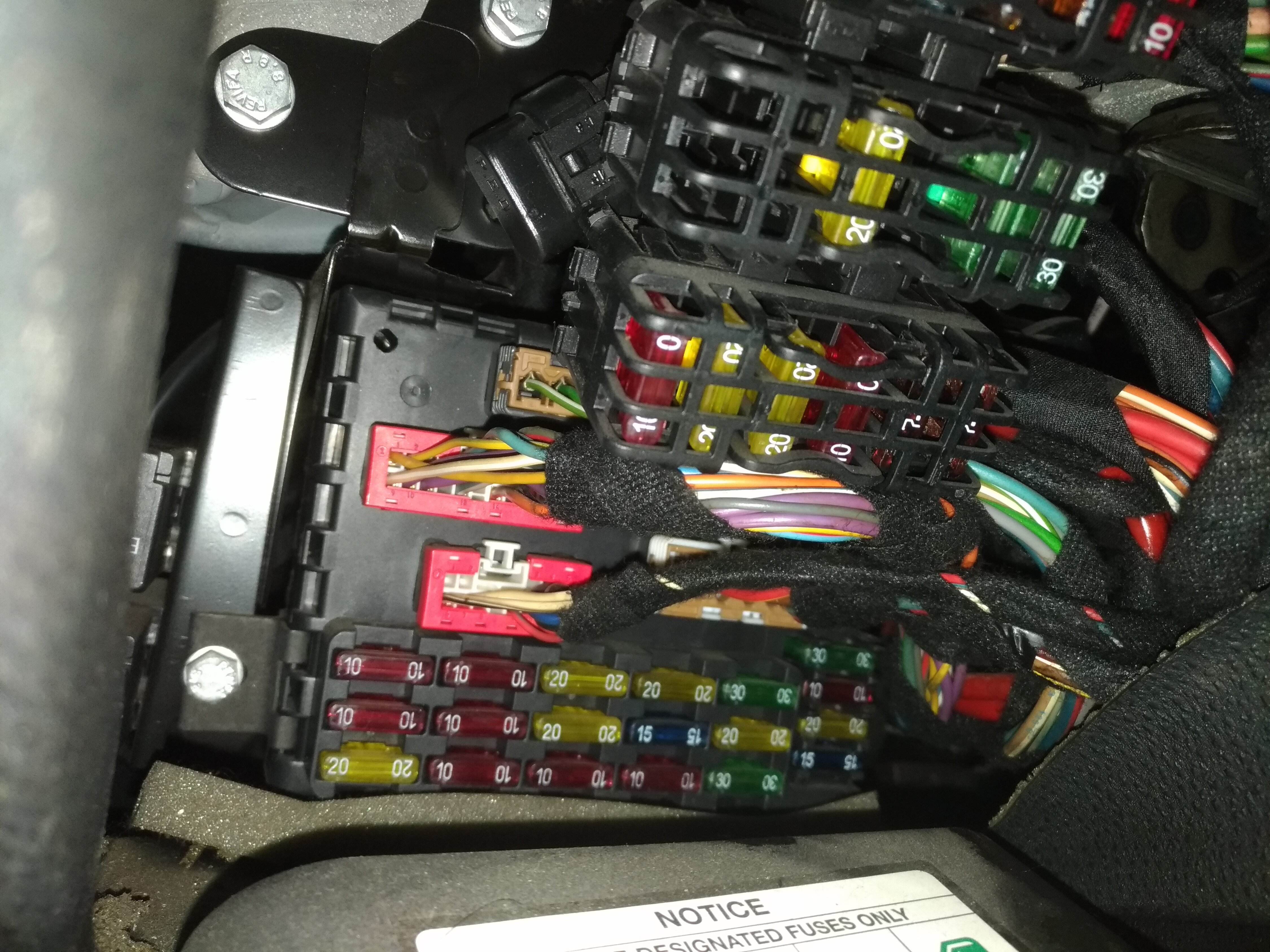

Buonasera a tutti, sulla mia alfa 156 del 2004 da un giorno all'altro non si accendono più ne radio ne vivavoce, che credo prenda la stessa alimentazione della radio. Cosa potrebbe essere un fusibile? Nel vano fusibili ci sono tanti fusibili allineati in basso e due blocchi fusibili in alto protetti da una griglia in plastica. Quelli sotto sono fusibili sostituti? Posso usare uno di quelli o devo ricomprarlo? Sapreste dirmi quale è quello relativo alla radio?

Azzurro da 25A
Consiglio di comprarli nuovi. Quelli nella scatoletta quadrata di plastica che sono di qualità migliore.

Ho scoperto poi essere il fusibile da 10 rosso. Solo che si è bruciato nuovamente. Ho i cavi del portabagagli che si sono spellati. E non mi hanno chiudere la macchina. Potrebbe dipendere da quello?
