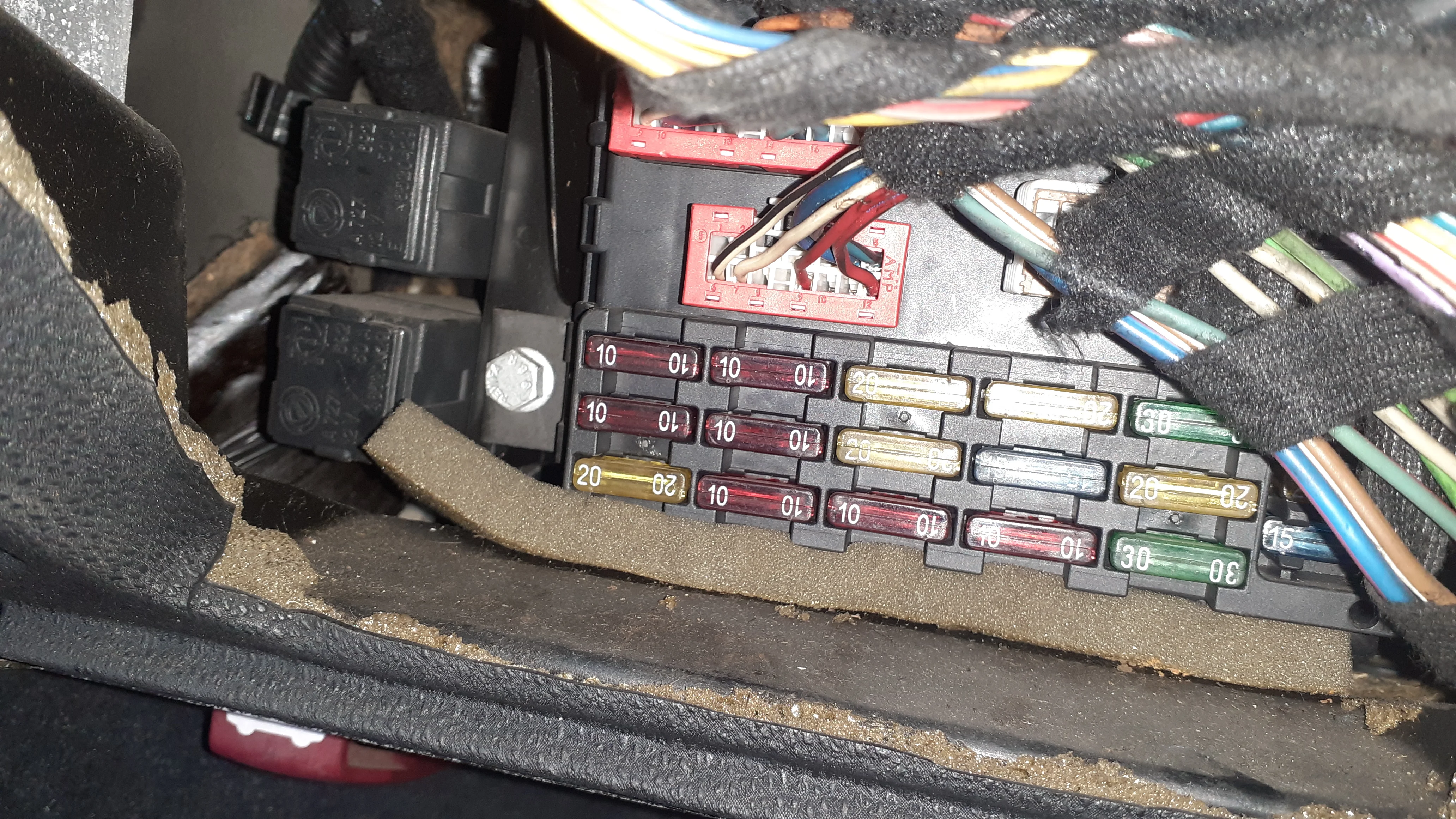

Ciao a tutti oggi mentre stavo guidando premo il clacson e noto che non funziona riprovo insistendo dopo qualche secondo suona 1 o 2 volte e poi non suona più .
Ho provato a tenere premuto il clascon e ruotare lo sterzo ma niente. Ho comunque smontato il volante e controllato i connettori del contatto spiralato casomai si erano allentanti ma direi che erano in posizione. Il fusibile del clason è ok . Ho anche misurato col tester ai fili che arrivano al clacson ( per eventualmente escludere il clacson stesso ) e non arrivava corrente.
Quindi , ho letto qui sopra che a quanto pare il clacson ha il suò relè, che si dovrebbe trovare dietro la fusibiliera presente in basso a sx rispetto al volante ( allego foto ) mi confermate che è davvero cosi? Avete consigli da darmi per lo smontaggio della fusibiliera. Grazie
PS forse per cambiare il relè non c'è bisogno di smontare la fusibiliera ma basta togliere il coperchio che sta al di sotto ed arrivarci con la mano ?
