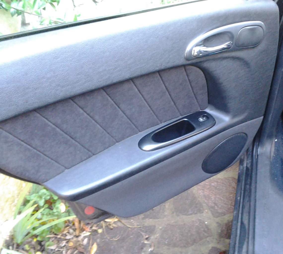

Io ho fatto il lavoro passando prima il primer grigio sotto, poi la vernice nero opaco e poi il trasparente opaco.
Questa è una foto del lavoro finito, anche se fatta con il cellulare, si capisce più o meno come è venuto.
Visualizza allegato 105682
Ma il primer era apposito per plastica? L'hai scelto tu grigio o è solo cosi?
Complimenti, bel lavoro. ;)

Ho usato un primer generico per diversi materiali tra cui anche molte plastiche.
Il primer si trova anche nero, bianco, trasparente, beige.
Re: Alfa 156 - Problema mostrina comandi alzavetro appiccicosa, consigli e soluz
A vedere la foto sembra fare miracoli....buono a sapersi
