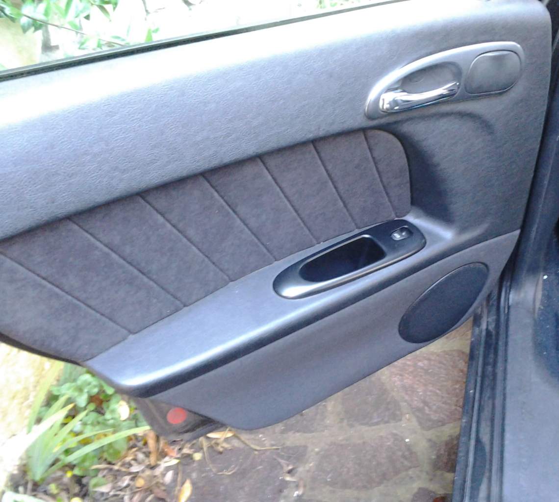

Re: Alfa 156 - Problema mostrina comandi alzavetro appiccicosa, consigli e soluz
Io ho fatto il lavoro passando prima il primer grigio sotto, poi la vernice nero opaco e poi il trasparente opaco.
Questa è una foto del lavoro finito, anche se fatta con il cellulare, si capisce più o meno come è venuto.
