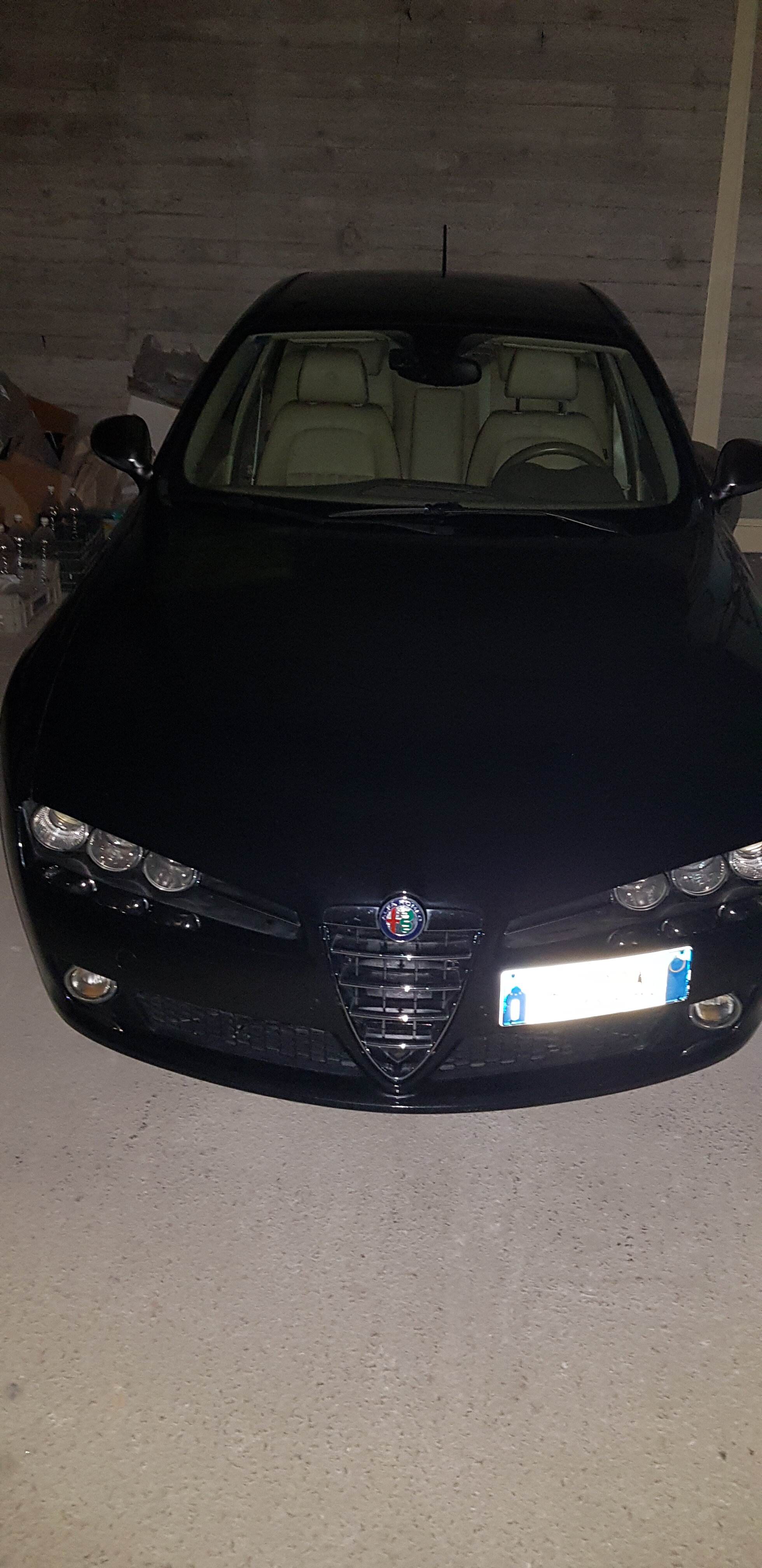

Grazie ancora per le risposte, su facebook su diverse pagine ho chiesto e a molti e capitato che aprendo il collettore un paio non erano presenti, hanno semplicemente pulito, tolto le restanti e sono ripartiti senza problemi, ho parlato anche con un meccanico alfa e mi ha detto che per sua esperienza le palettine in metallo fanno meno danni rispetto a quelle di plastica, anche se sembra un controsenso...cmq ha deciso di non aprire la testata, swirl nel collettore non ci sono più, chiudo EGR e più avanti vedrò per il DPF, sperando di godermi la mia 159!
