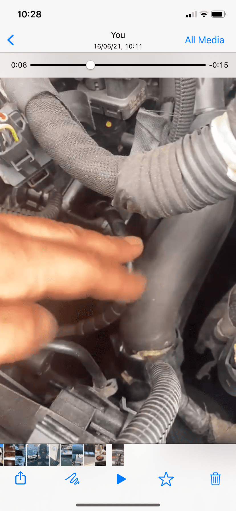

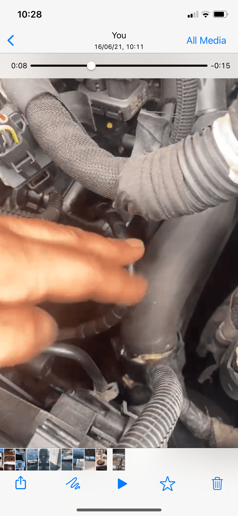

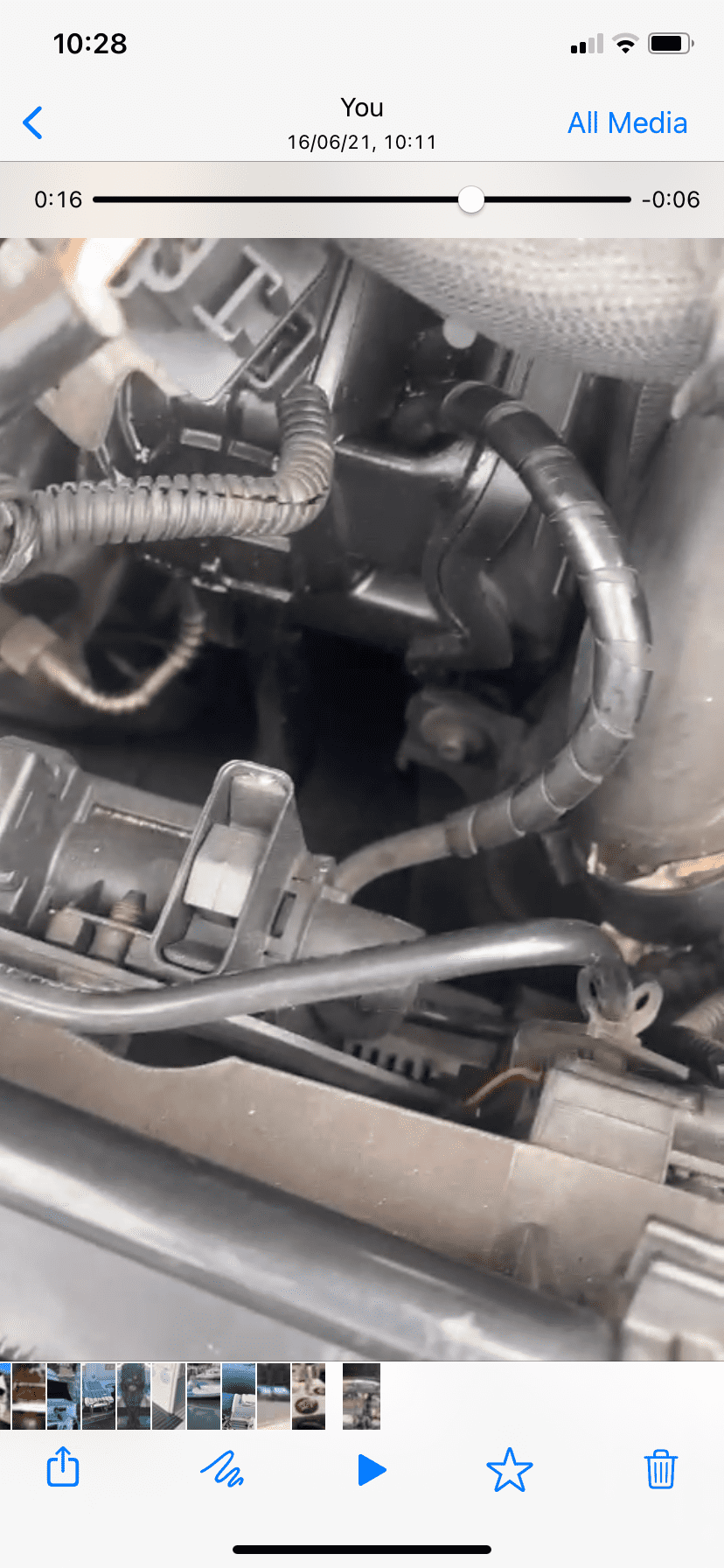

Salve a tutti sono nuovo del gruppo ….la macchina alfa 159 sw oggi nn ne voleva sapere di partire era la pompa gasolio del serbatoio ke nn andava ma tirata fuori dal serbatoio con corrente esterna tutto ok .. quindi nn arrivava corrente messo un filo a Massa tutto risolto .. ora pero ho la spia motore accesa … indicatore della turbina fermo .. e turbina che nn entra .. quindi la macchina non spinge .. ke problema potrebbe essere ??? Grazie a tutti
risolvibile
può dipendere dai tubicini crepati o dalla valvola che la regola.. una 30ina di euri
Buongiorno ragazzi il problema L ho risolto .. si era staccato in tubicino allego un video per far vedere cosa è successo spero possa essere d aiuto
