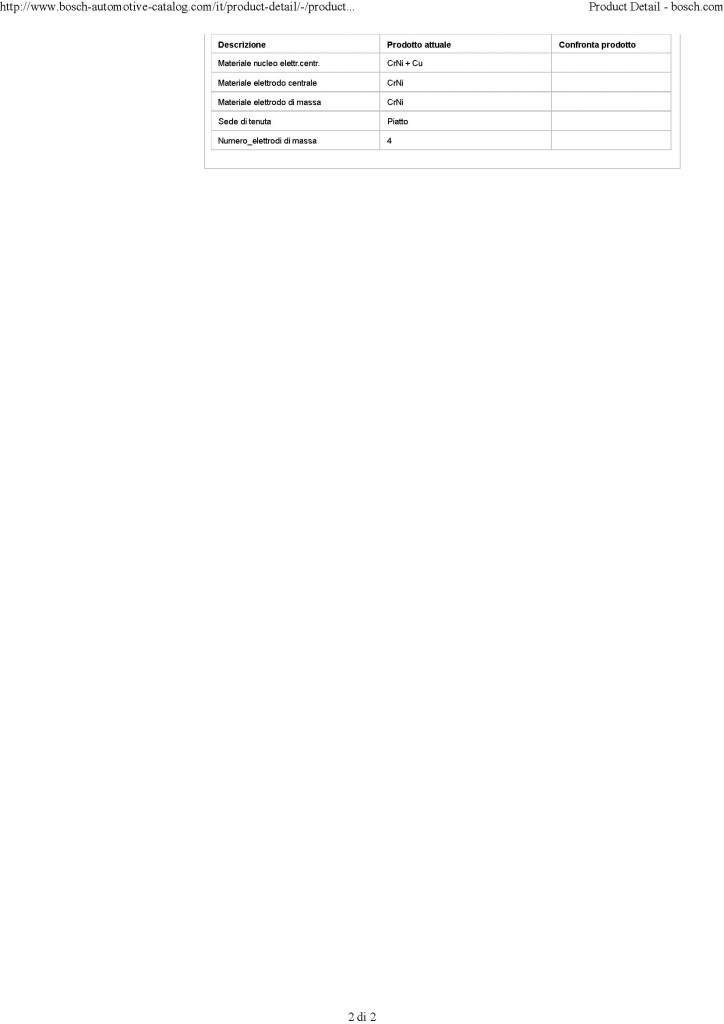

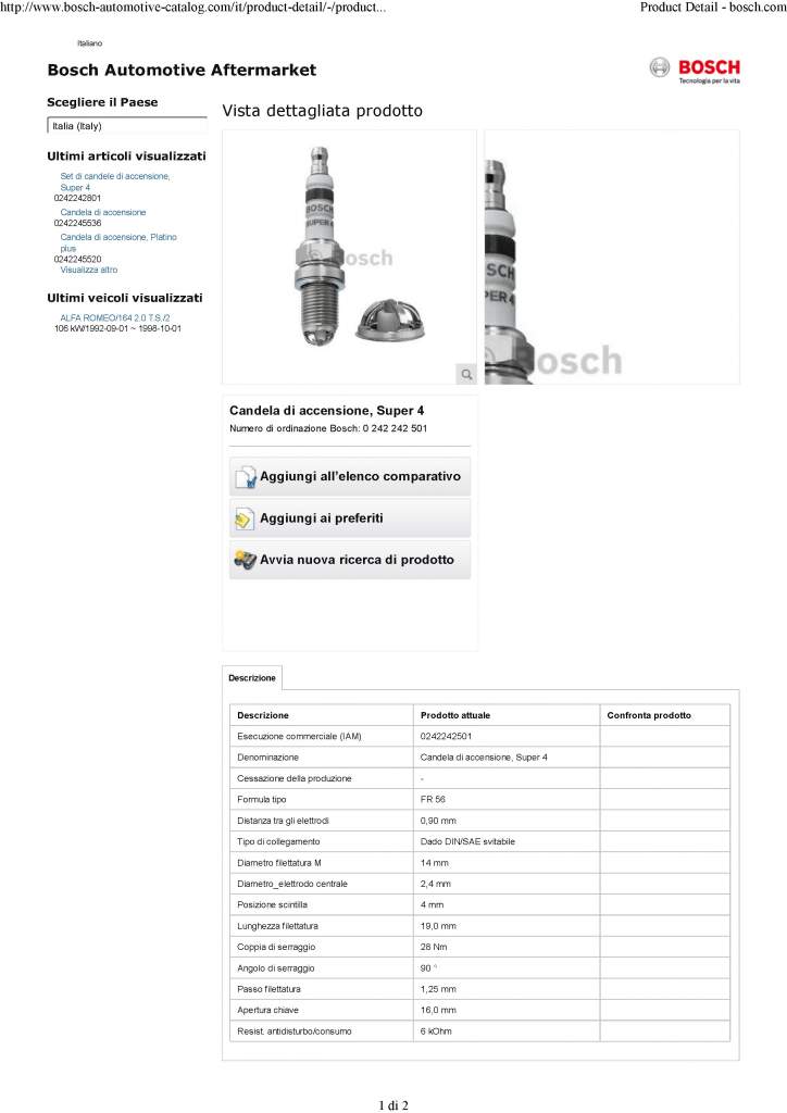

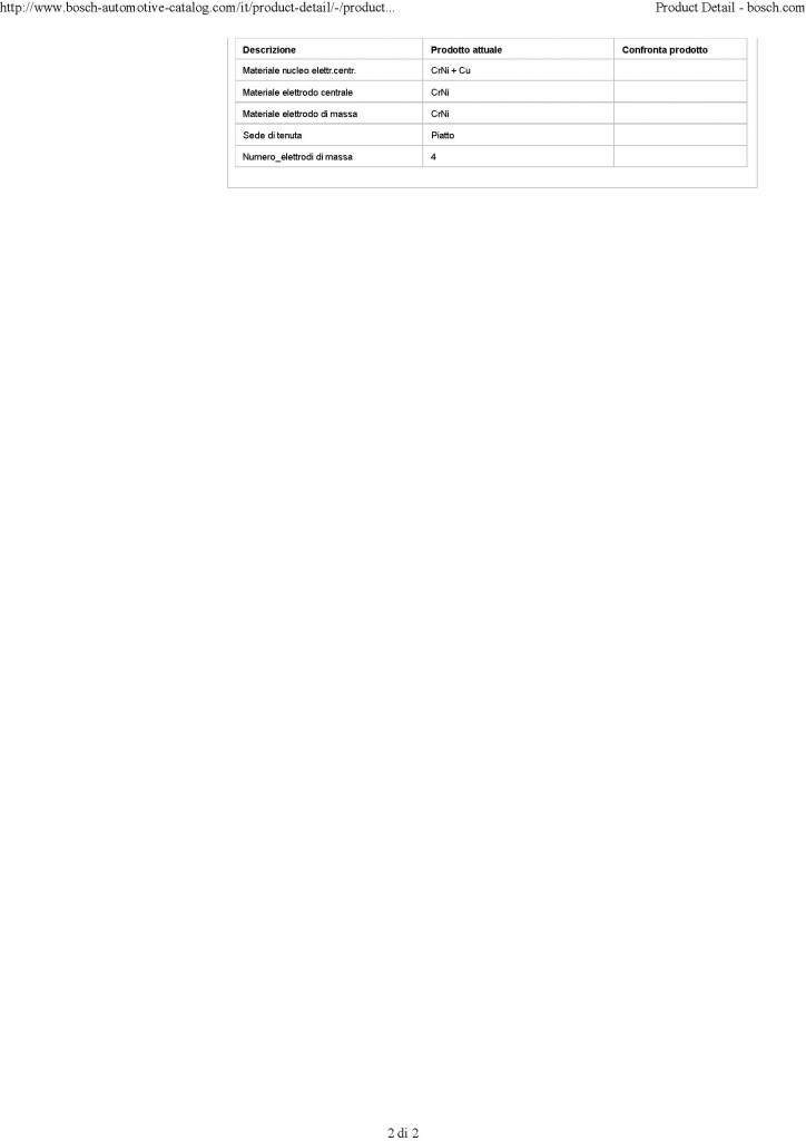

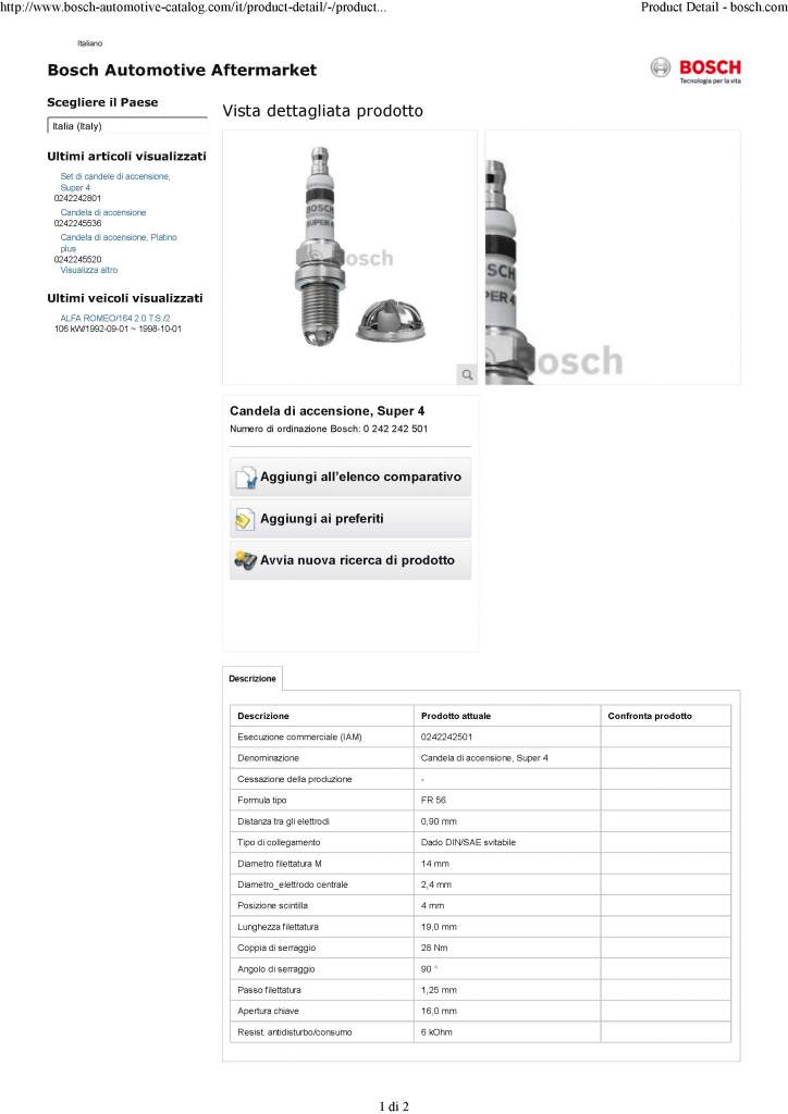

Le Bosch sono le uniche che trovo facilmente, ti allego 2 foto ... pensi che possano andare bene?
Grazie, Carmela
Visualizza allegato 115400Visualizza allegato 115401
Io CVITTI mi sono trovato bene anche con le Champion RC9YC, comunque sia se vai da un rivenditore tramite il modello motore ti può trovare la candela giusta tramite il "GRADO TERMICO" e per fortuna le candele hanno una tolleranza, quindi ne rientrano diverse.
