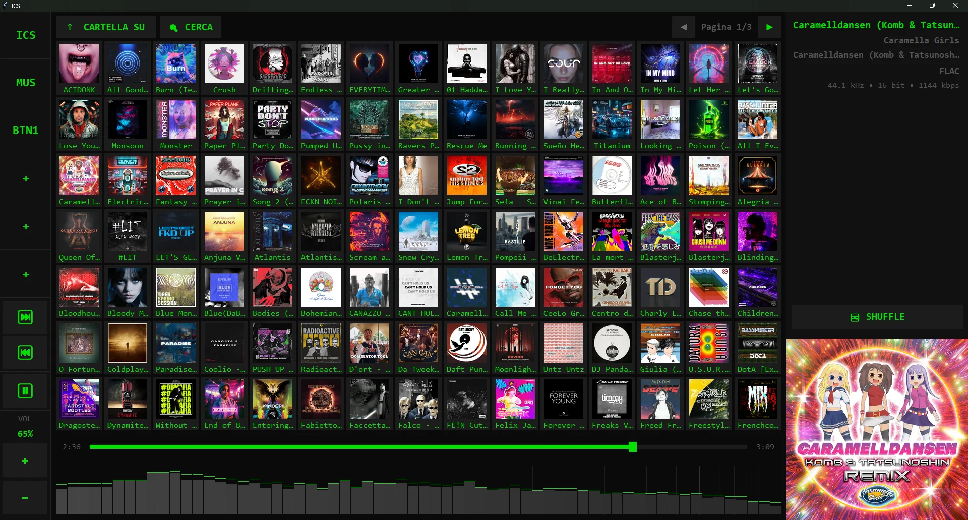

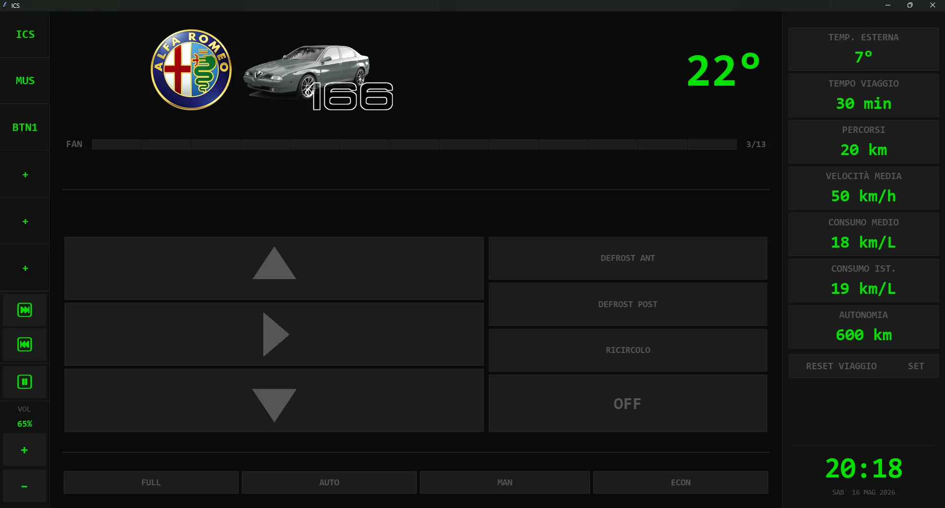

Ecco la versione ancora incompleta della nuova interfaccia ICS, fatta interamente in Python, testata su windows ma dovrebbe andare anche su linux senza troppi cambiamenti, per il controllo volume bisogna scaricare nircmd.exe e metterlo nella stessa cartella del programma ICS, funziona tutto tranne la sezione consumi (ancora interamente da programmare)
