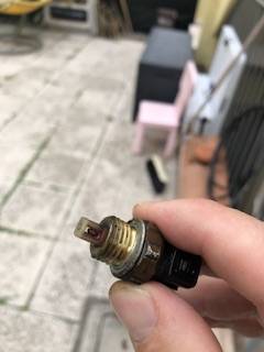

Ciao, ho appena chiamato il mio meccanico (colui che me la vendette qualche mese fa) sostiene che sia il sensore che trovarsi sul collettore di aspirazione dell’ aria. Bobine e cavi candele + candele e filtro benzina (credevo fosse anche quello) sono nuovi. Non mi resta che smontare sto sensore per pulirlo e verificare che tutto vada per il meglio
Pulito sensore su collettore aspirazione è va decisamente meglio
