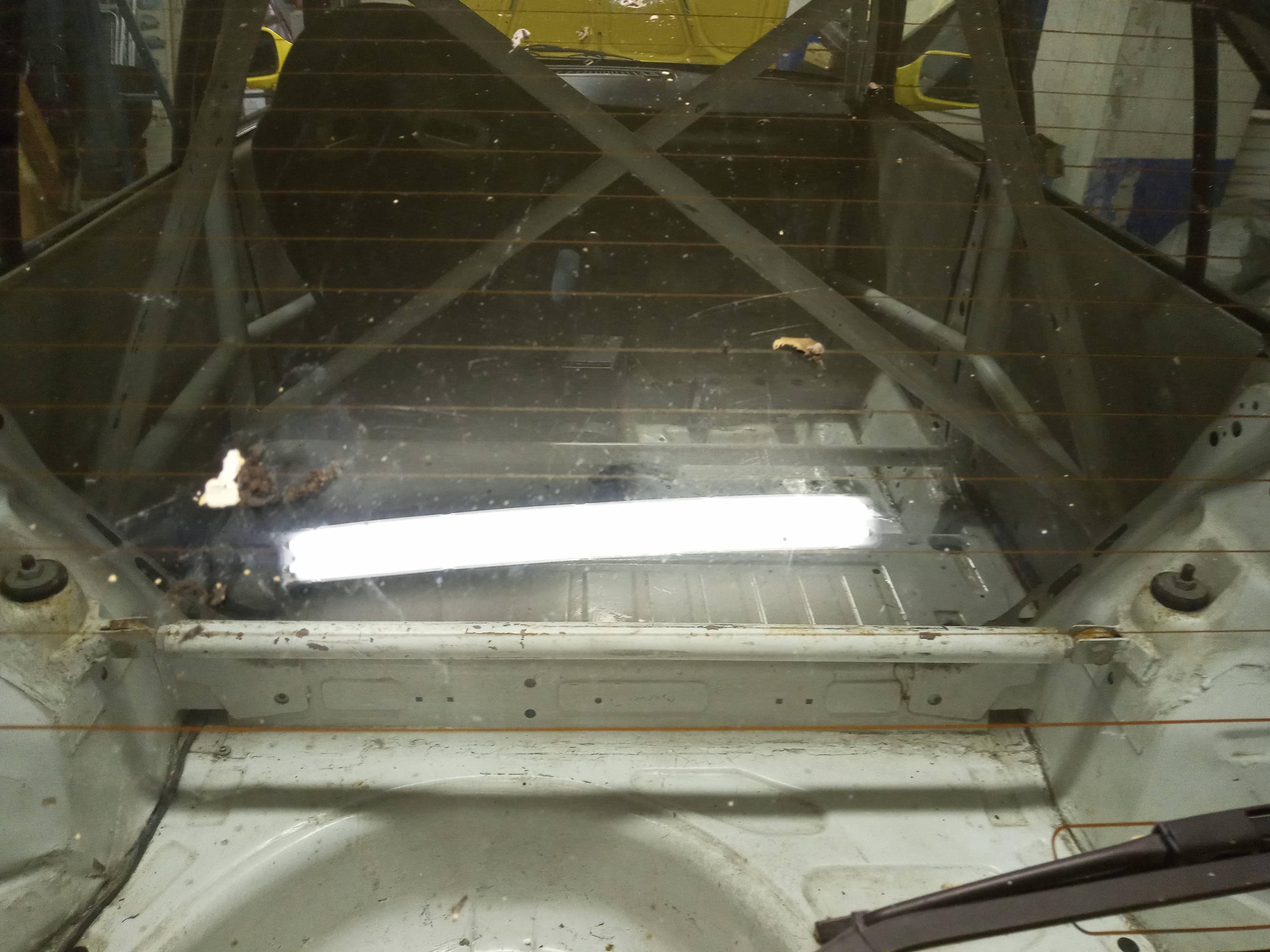

Buongiorno a tutti volevo se interessa, rendere tutti partecipi della piccole scoperte che ho fatto dopo l acquisto della mia 33 ex competizione. Innanzitutto la vettura ha numero di telaio a 4 cifre che prima di acquistarla non trovavo nessuno info. Alla fine grazie anche alla gentilezza del preparatore ho scoperto che in alcuni team o meglio pochissimi, acquistavano le scocche grezze in alfa senza numero di telaio, le allestivano con roll-bar integrato ai duomi e venivano marcate dallo stesso team per poter dare il passaporto tecnico. Fatemi sapere se vi interessa sapere come erano preparate dato che la sto restaurando.

Ciao Bob, x ora quello che ti so dire la scocca.dovrebbe essere del 91, la.mia idea di condividere le info perché molte volte sulle preparazioni di quegli anni difficile recuperareb i dettagli e magari a qualcuno potrebbe fare piacere dato che una gr N dovrebbe derivare dalla serie e essere usata come spunto su una stradale. Il roll-bar integrato sui duomi e come confermato dal primo preparatore da da telaio, per il resto se volete posso postare foto e info appena la smonterò, di certo ho già trovato i silentbolk della powerflex, che utilizzavo già in alcune auto da.corsa che migliorano molto la tenuta.

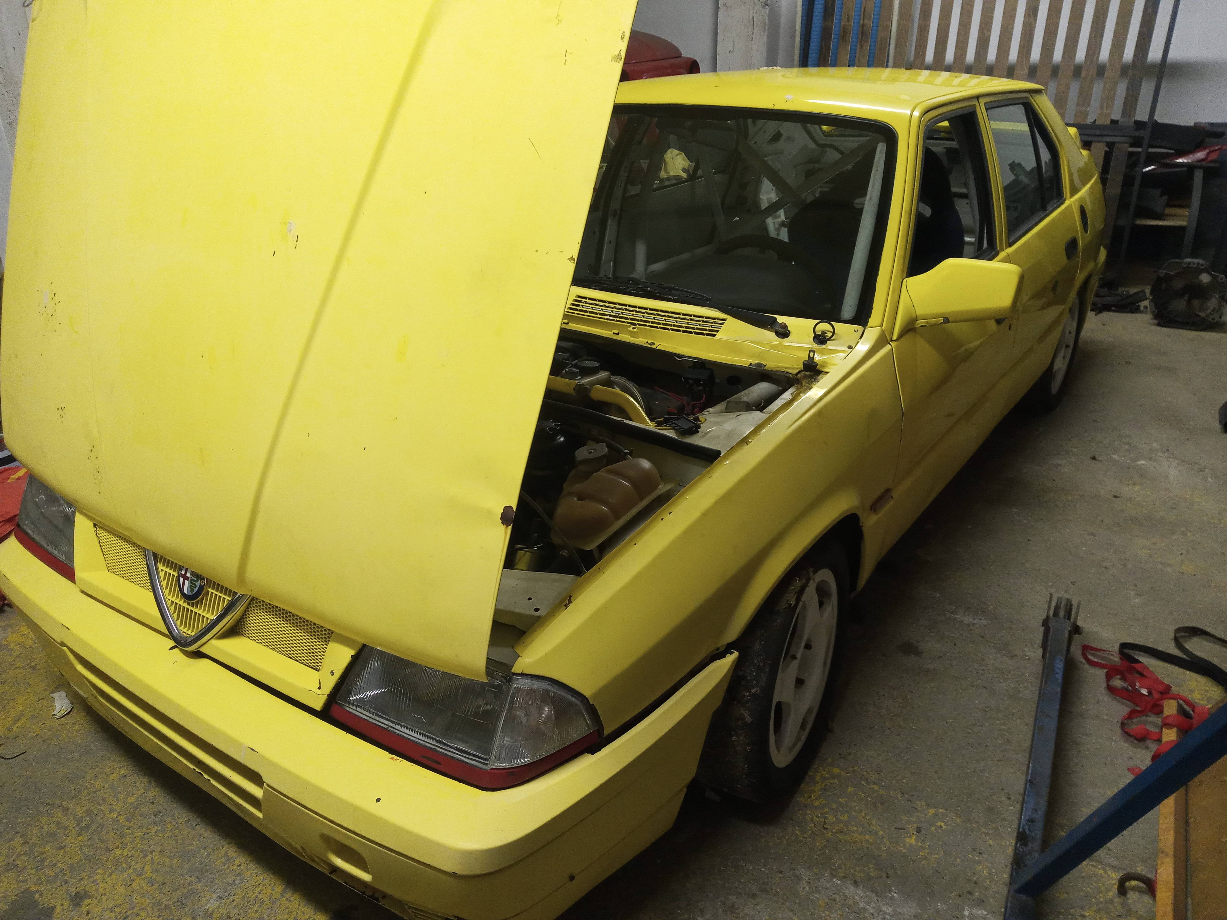

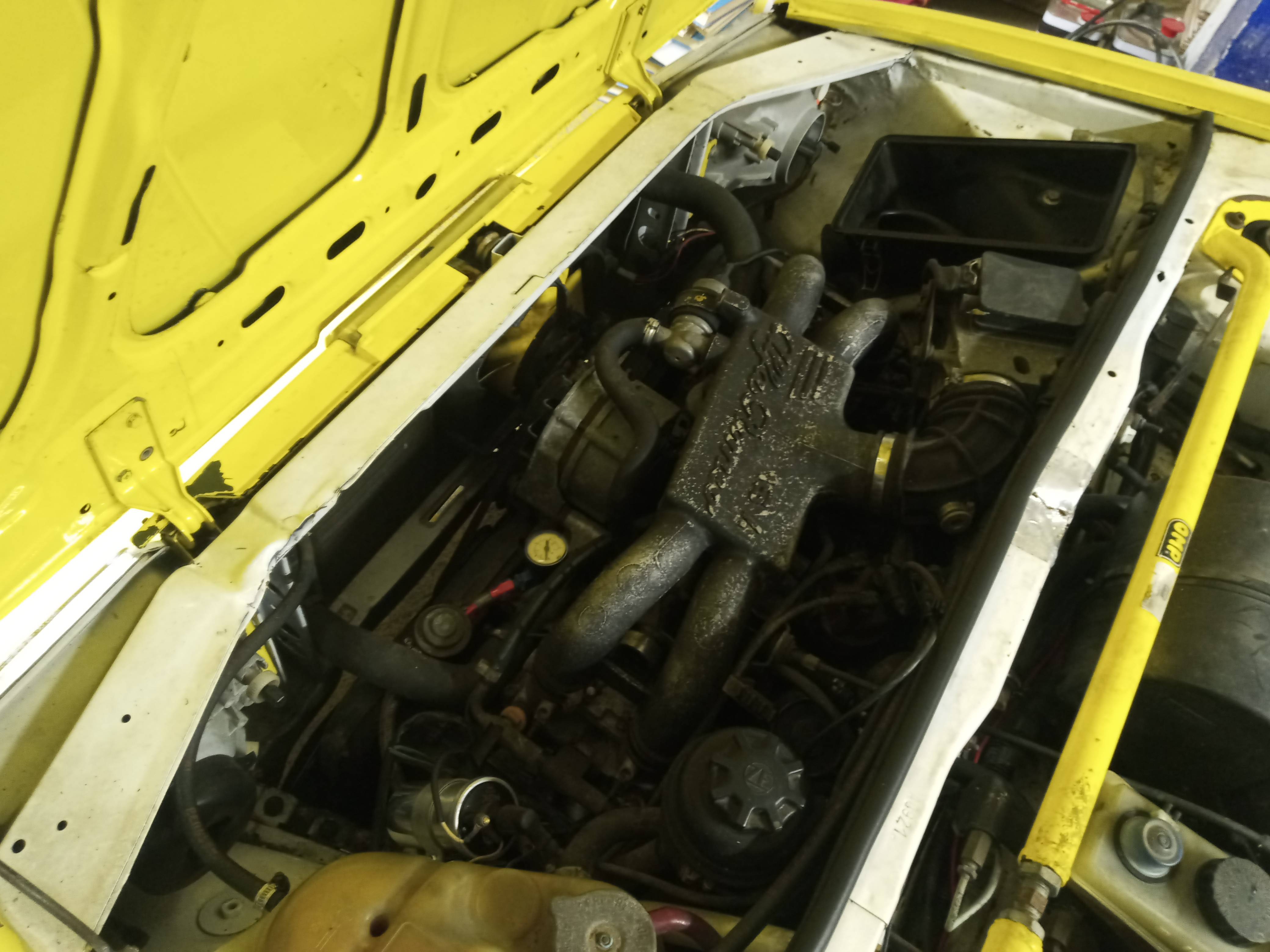

Ti pubblico le prime foto, se vorrete mi è.stato chiesto di fare dei video di questo progetto che verranno poi messi su YouTube da un amico che ha il canale e vorrebbe seguire dal restauro al momento che la porteremo in gara.
    1 MB · Visualizzazioni: 188
    1.1 MB · Visualizzazioni: 214
    633.8 KB · Visualizzazioni: 169
Reazioni: bobkelso
