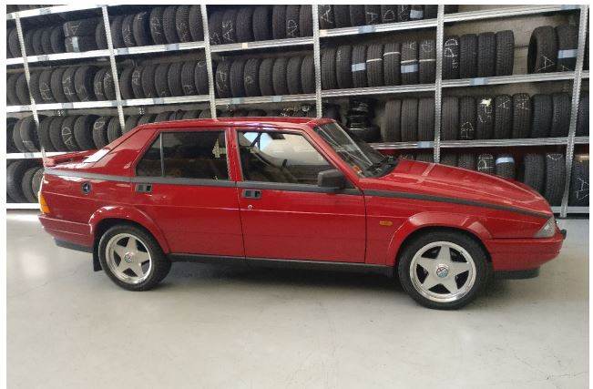

Buonasera acquisto una 75 dalla Svizzera e posso omologare qualsiasi cerchio vorrei montare quelli da 17 ma ho paura che toccano il passaruote qualcuno sa consigliarmi grazie

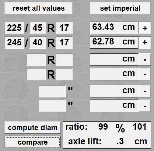

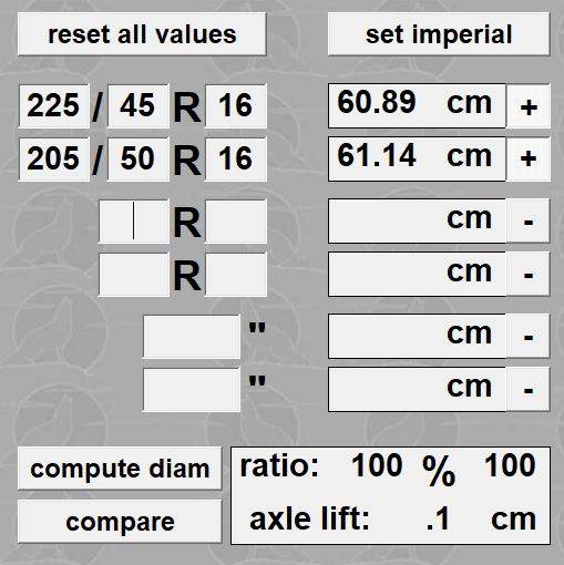

il rotolamento deve rimanere uguale , quindi anche se da 17 il diametro esterno del pneumatico rimane uguale, poi bisogna vedere l et del cerchio, fai omologare sia 16 sia 17, vedi cosa ti permette la tabella cuna
Senza modifiche di carrozzeria non ci stanno e poi dovresti mettere dietro 245/35-17 e davanti 215/45-17
Inoltre non so se trovi le misure sia di gomme che di cerchio..
ecco i risultati...
