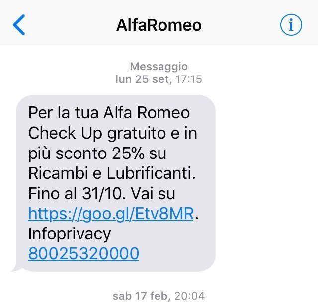

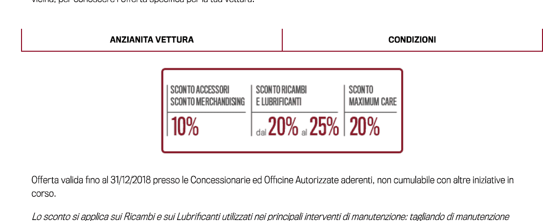

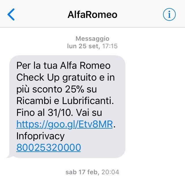

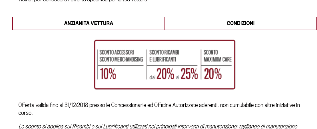

Beh esiste il myalfaromeo, ad esempio dove ho appena trovato un coupon per lo sconto sui tagliandi-ricambi.
certo strada ne devono fare, ma qualcosina c'è dai.
