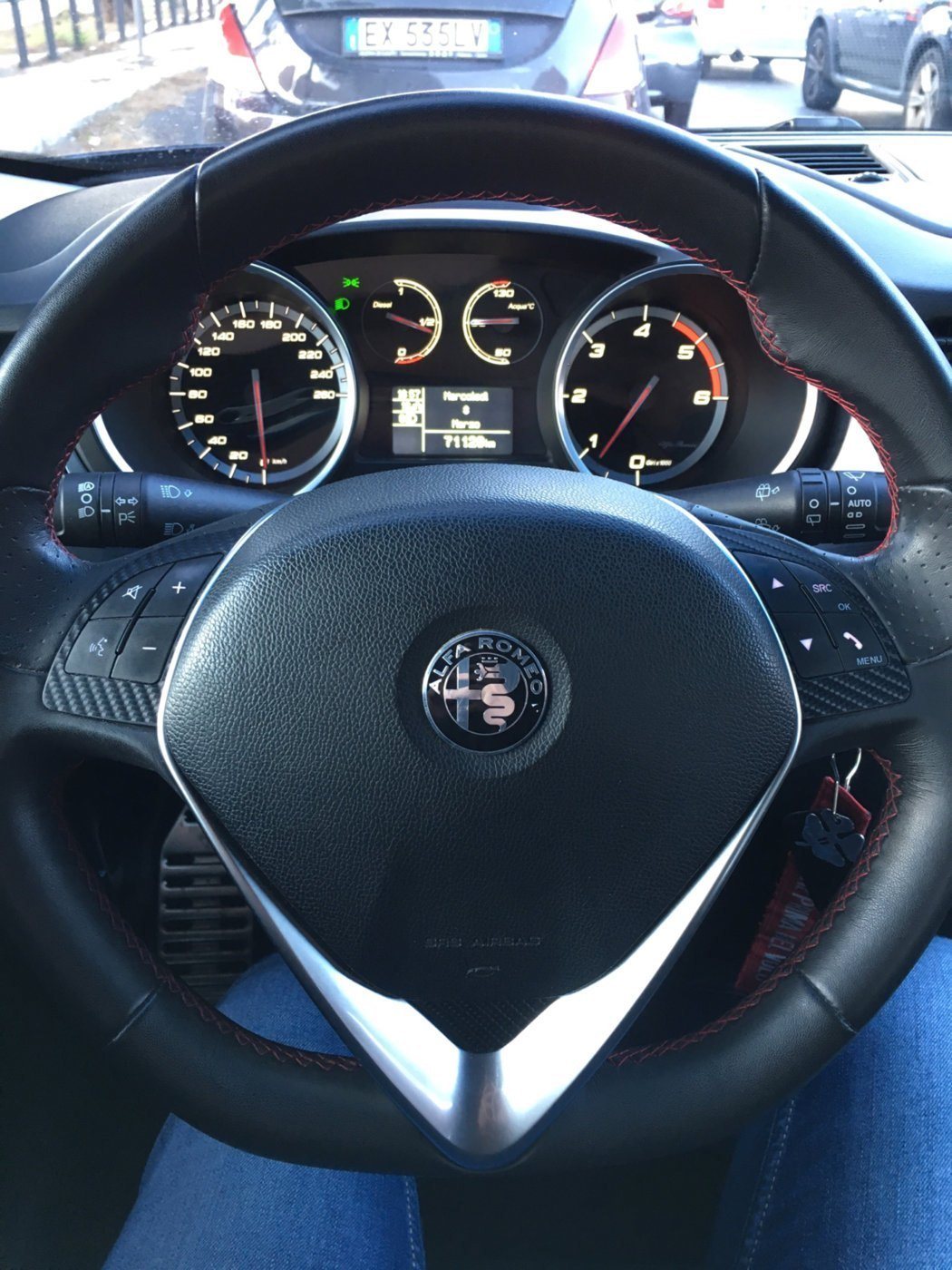

Alfa giulietta - cambiare colore del display (computer di bordo) e gli altri comandi da arancione a

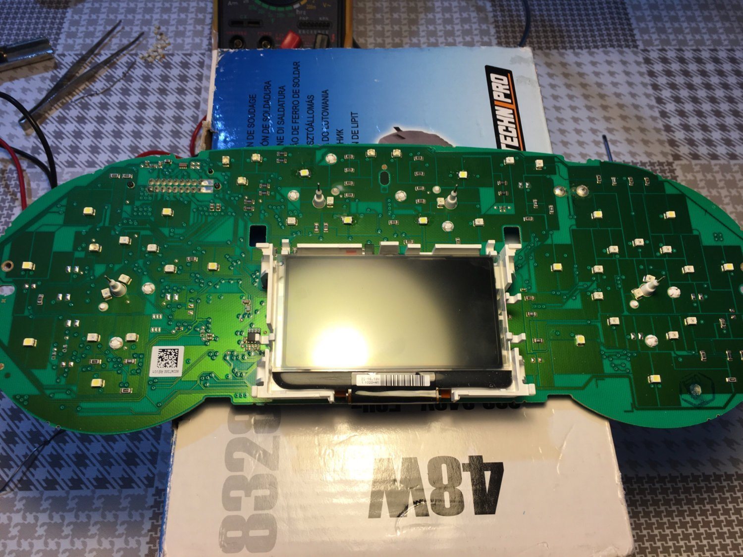

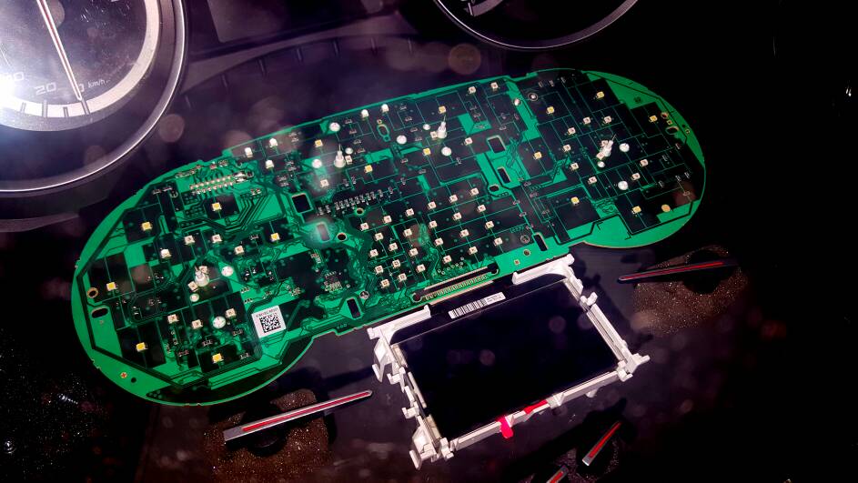

Vi confermo che è possibile, basta "solo" molta manualità con il saldatore e tanta pazienza.

Cosa hai usato per sostituire la pellicola rossa?
#20
L'ho riprodotta comprando in cartoleria un foglio di plastica trasparente, l'ho tagliato su misura e gli ho attaccato su entrambi i lati un nastro bianco semitrasparente
