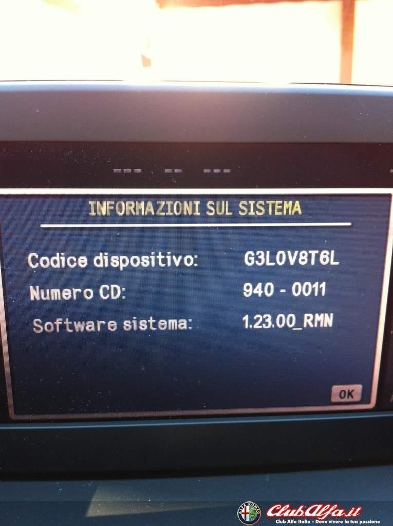

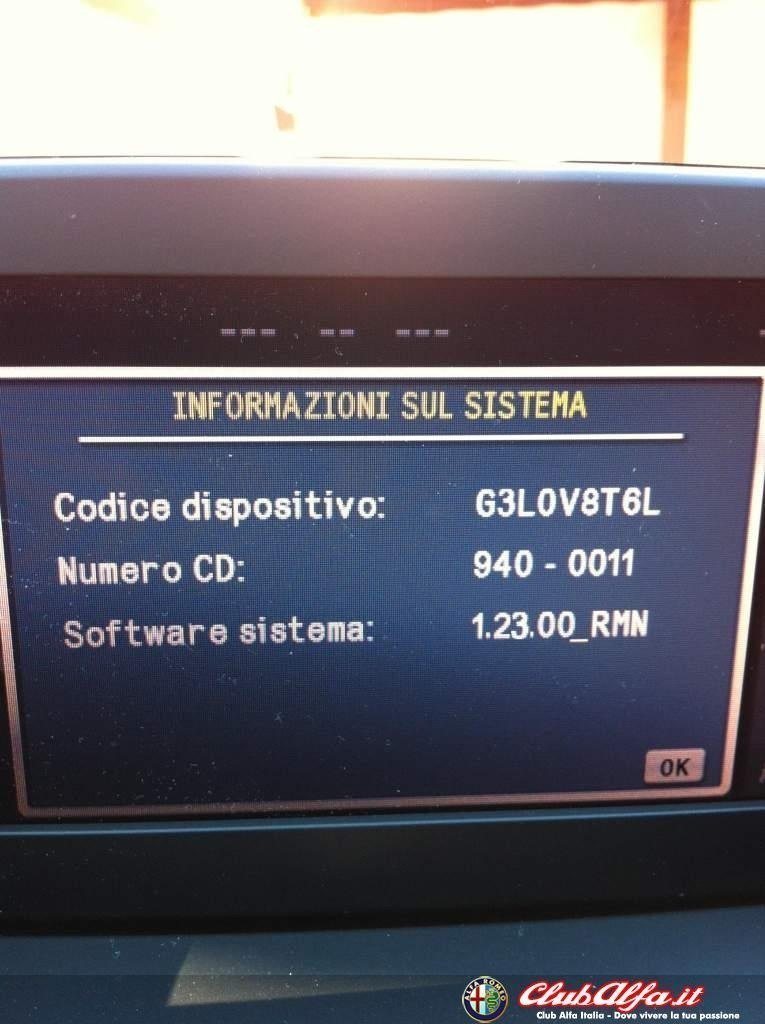

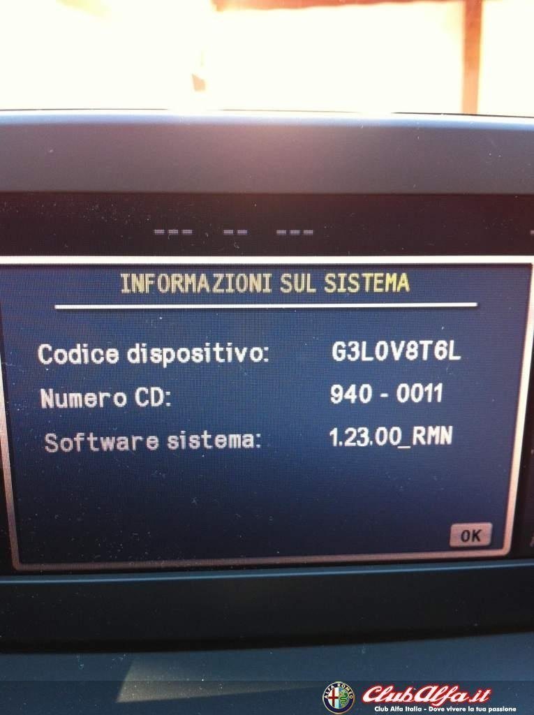

Che versione di Navigatore hai? sapresti indicarmelo? per farlo basta che tieni premuto il tasto MENU per circa 3 secondi
