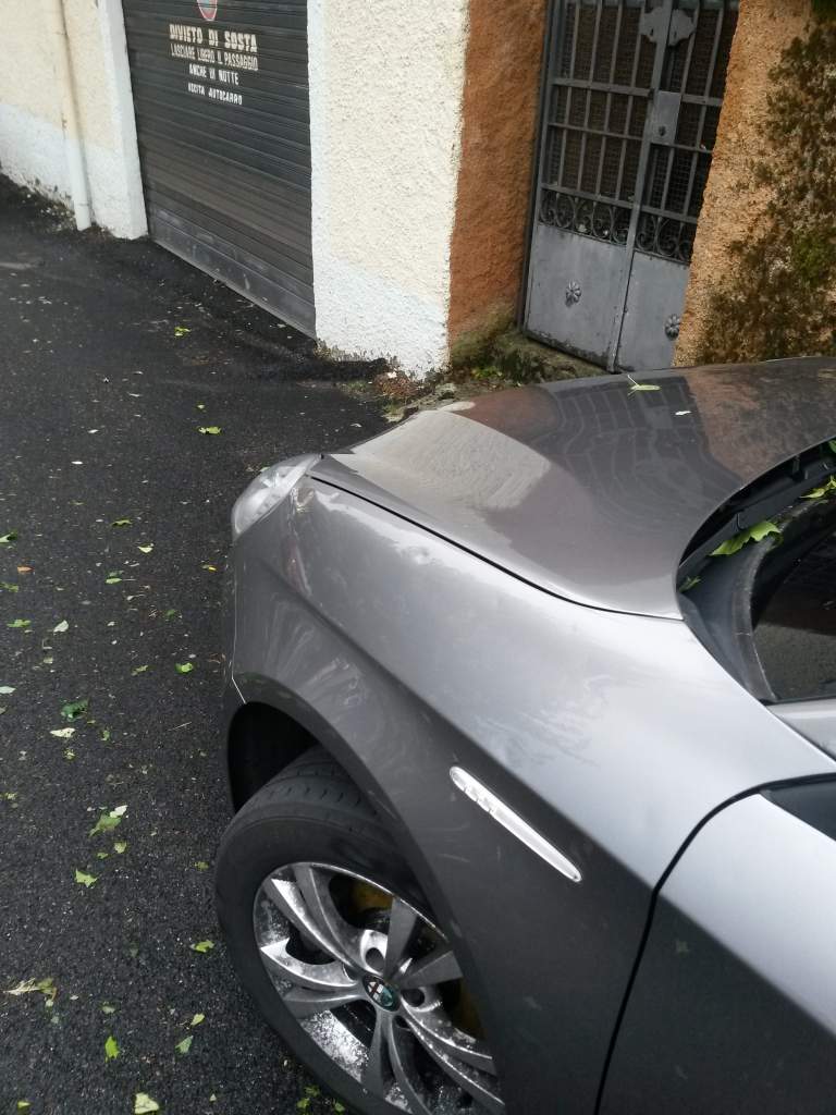

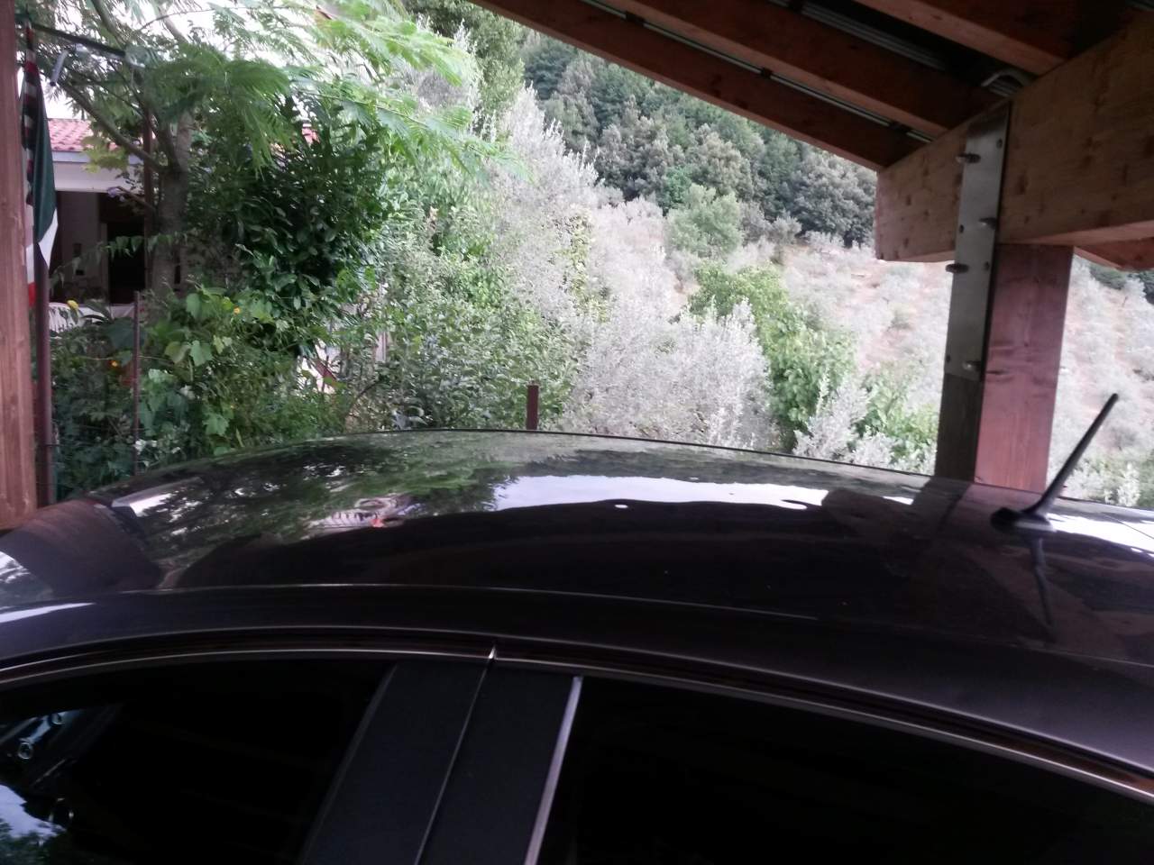

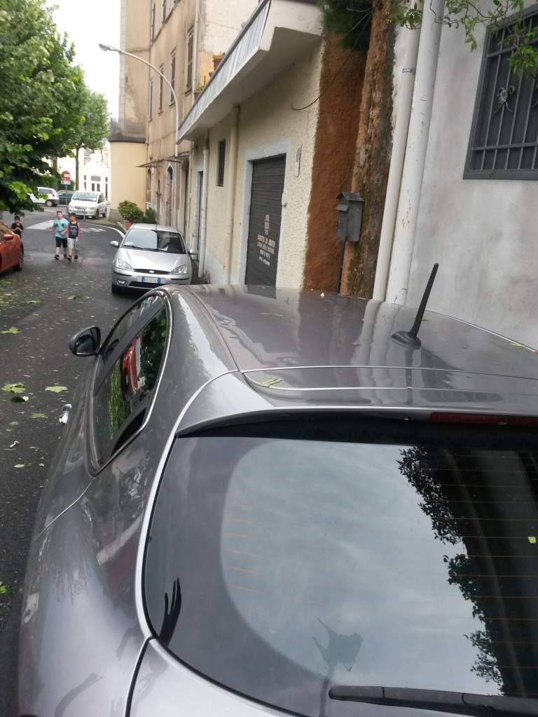

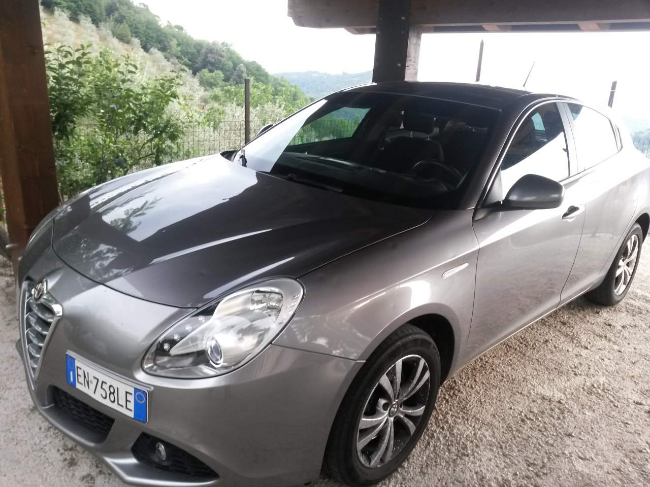

Mercoledi a Fiuggi, ecco come ritrovo l' auto all' uscita dal lavoro. :-(

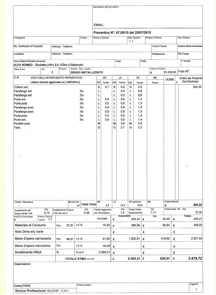

Dal preventivo è considerato il cofano ant nuovo, ma il tetto stuccato verrà bene?
Se potessi la darei indietro così e comprarne un altra!

Che intervento ti hanno preventivato , anche il tirabolle?

Infatti !!!!! Con 30 euro tirano una bolla , lira più lira meno , contando ad occhio le bolle ....

Dalle foto non si vedono, considera che solo sul tetto ci sono circa 60 bolli e sul cofano un 40, per un totale di circa 150-180.
il tirabolli la deve vedere in settimana prossima e se è fattibile mi dirà la spesa, certo se si piglia 30 euro...

Ci sono dei punti come i montanti che il tira bolle fa poco, però prima di riverniciare meglio provare a vedere quelle che vengono, poi sinceramente come stucca il tetto può stuccare il cofano, non capisco la sostituzione?!
Re: Alfa Giulietta - Prime rigature, bolli su carrozzeria
Il cofano costa relativamente poco, solo se si recupera totalmente con il tirabolli non conviene sostituirlo

Ma veramente il tuo carroziere ti ha detto che conviene sostituirlo??
Poi la parte interna va verniciata come l'originale, che praticamente non è verniciato completamente almeno con il trasparente, puoi mettere una foto del solo cofano che si vedono il reali bolli?
