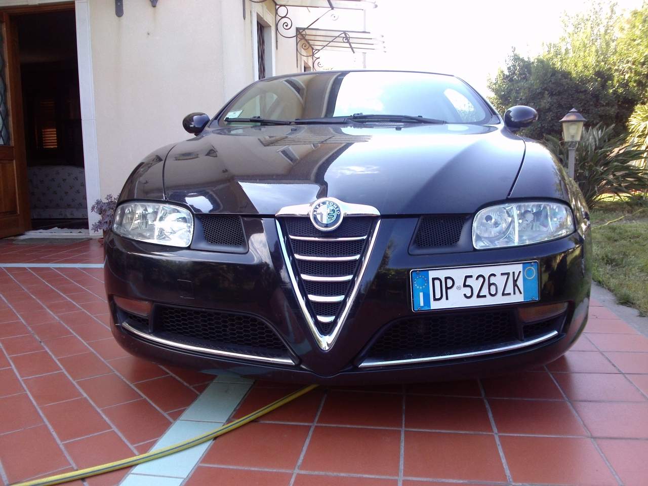

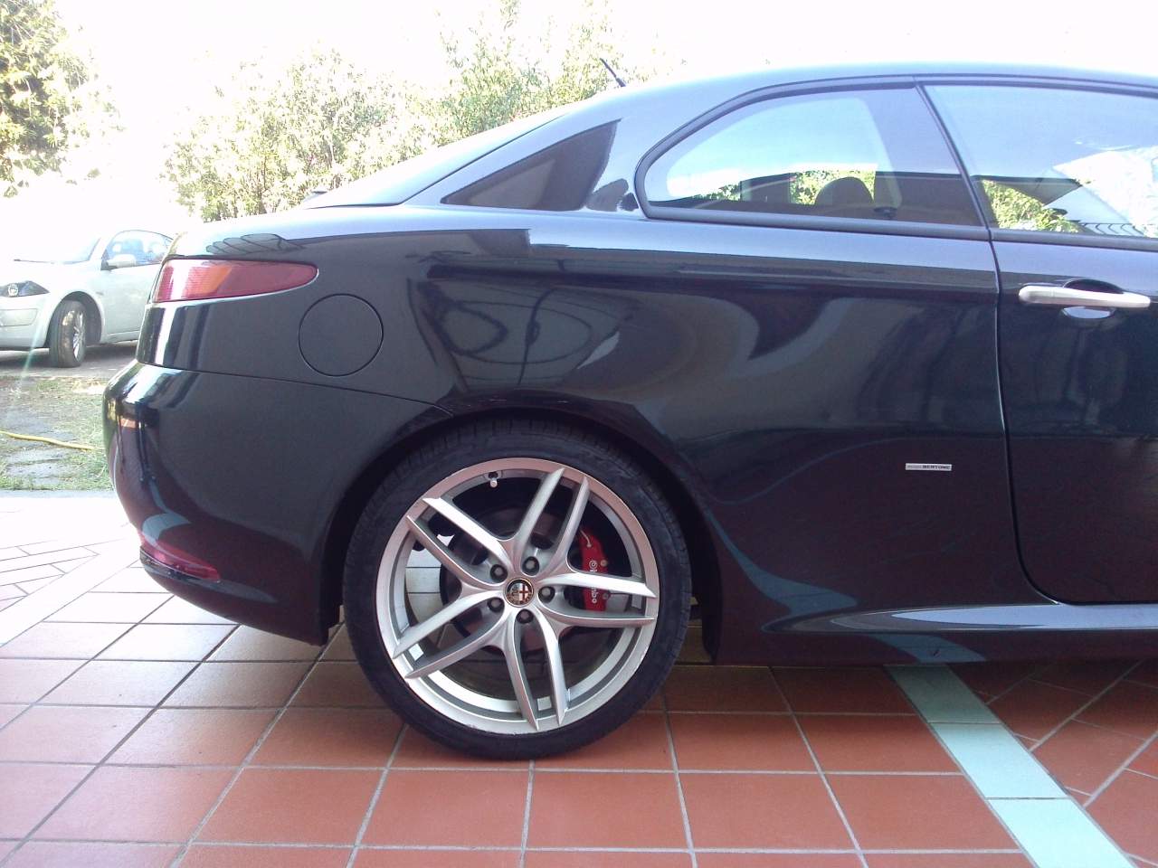

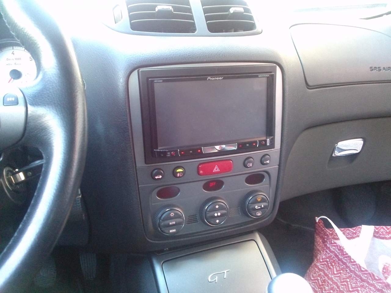

Salve :cool: vi presento la mia GT, presa circa un anno fa , con cerchi da 16" , interni in pelle nera, ed impianto bose. Tutto il resto è stato aggiunto da me :
- Cerchi 18" Alfa Gt Sport
- Pinze rosse Brembo
- Assetto Eibach
- Tubi Intercooler in acciaio
- Filtro a pannello BMC
- Stereo Doppio din Pioneer 8400 BT
- Eliminato impianto bose e sostituito con impianto di mia creazione : good . :
Al più presto metterò foto degli interni.
Prossime modifiche, spoiler originale, distanziali, downpipe etc etc :lol2:

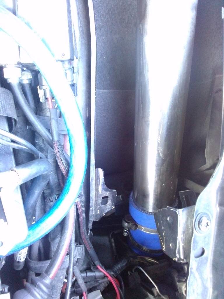

Allora, io li ho principalmente sostituiti perché il tubo originale si stava lesionando, succede con il tempo dato che è soggetto a ripetuti gonfiamenti, infatti già dalla casa viene applicata una simil-stoffa con fascetta in plastica nei punti dove gonfia maggiormente. Con il tempo si formano dei buchi che oltre a farti perdere un po di prestazioni rischi di bruciare tutto il tessuto messo all'interno del cofano anteriore.
In tutti i casi utilizzando un tubo in acciaio migliori il sistema di raffreddamento, se usi un tubo siliconico, risolvi poco perché anch'esso è soggetto a gonfiamenti.
Un tubo in acciaio unito ad un buon filtro dell'aria magari a pannello della BMC o K&N riesci a percepire qualche miglioramento a livelli di prestazioni.
Ovviamente nulla di esagerato. Il prossimo tubo in acciaio che farò è quello che va ad allacciare la turbina sperando di migliorare ancora le prestazioni.
