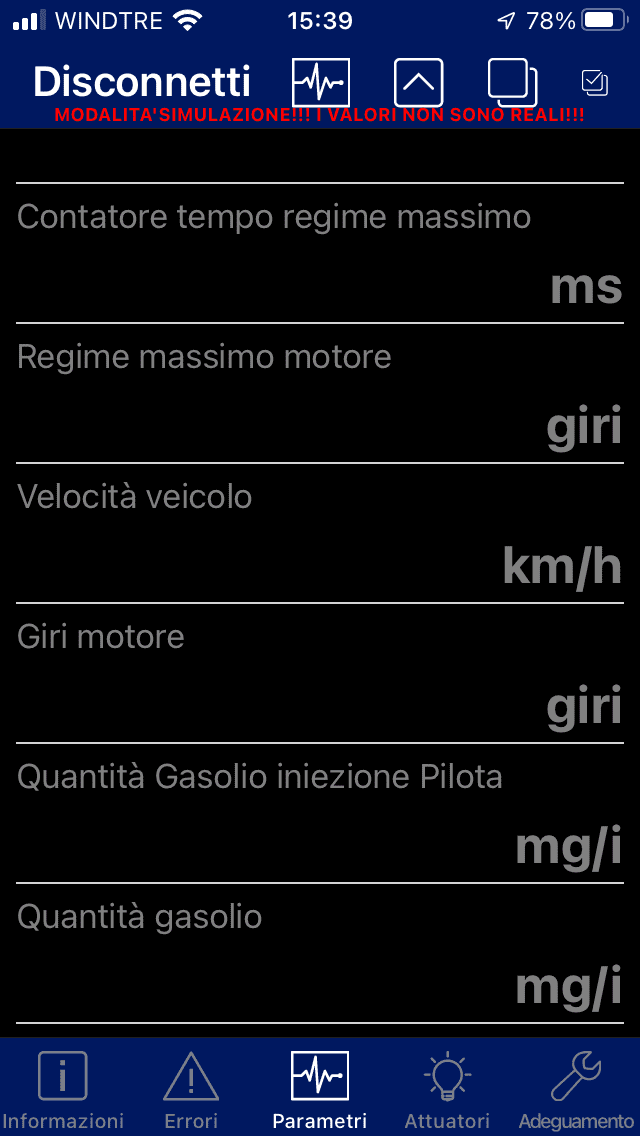

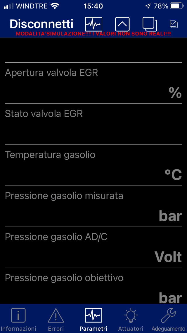

Hai diagnosi di qualsiasi tipo guarda se c’è giri motore e pressione gasolio se non ci sono queste 2 cose auto non va in moto.. la pressione deve arrivare a circa 300 bar al minimo
Con valori reali ci sono i vari dati letto con qualsiasi diagnosi generica nel 99 % dei casi senso giro pressione gasolio e turbo c’è..
Tipo questo Multiecuscan
Ma potrebbe andare in moto a spinta?
No bisogna vedere se ci sono questi parametri prima difficilmente a spinta andrà in moto non è un ciao o una Fiat 500 a carburatore..
    20.1 KB · Visualizzazioni: 123
Ci sono vari programmi per telefono come obd facile o car scanner che possono fare queste cose basta avere un interfaccia che si collega via obd
