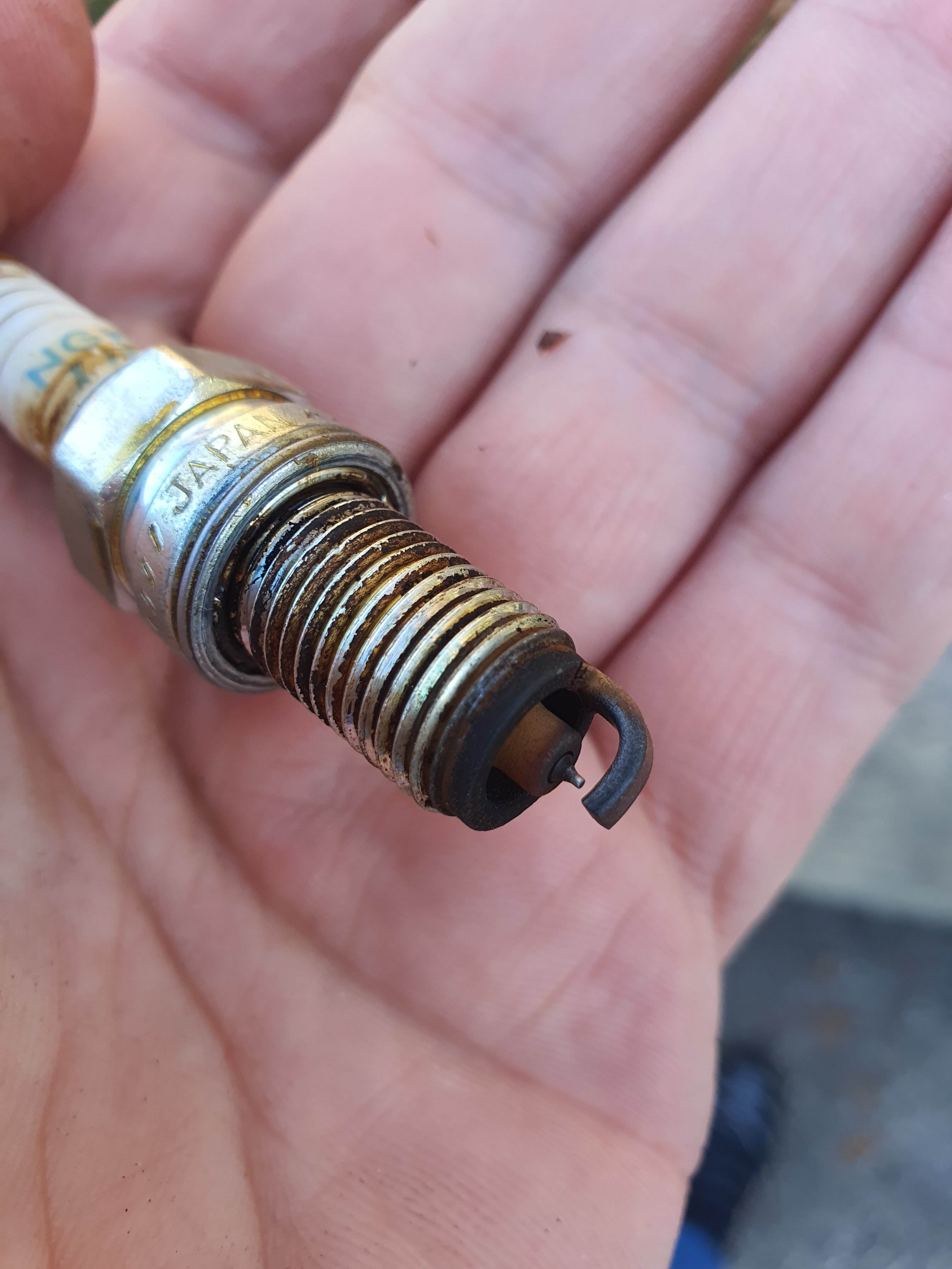

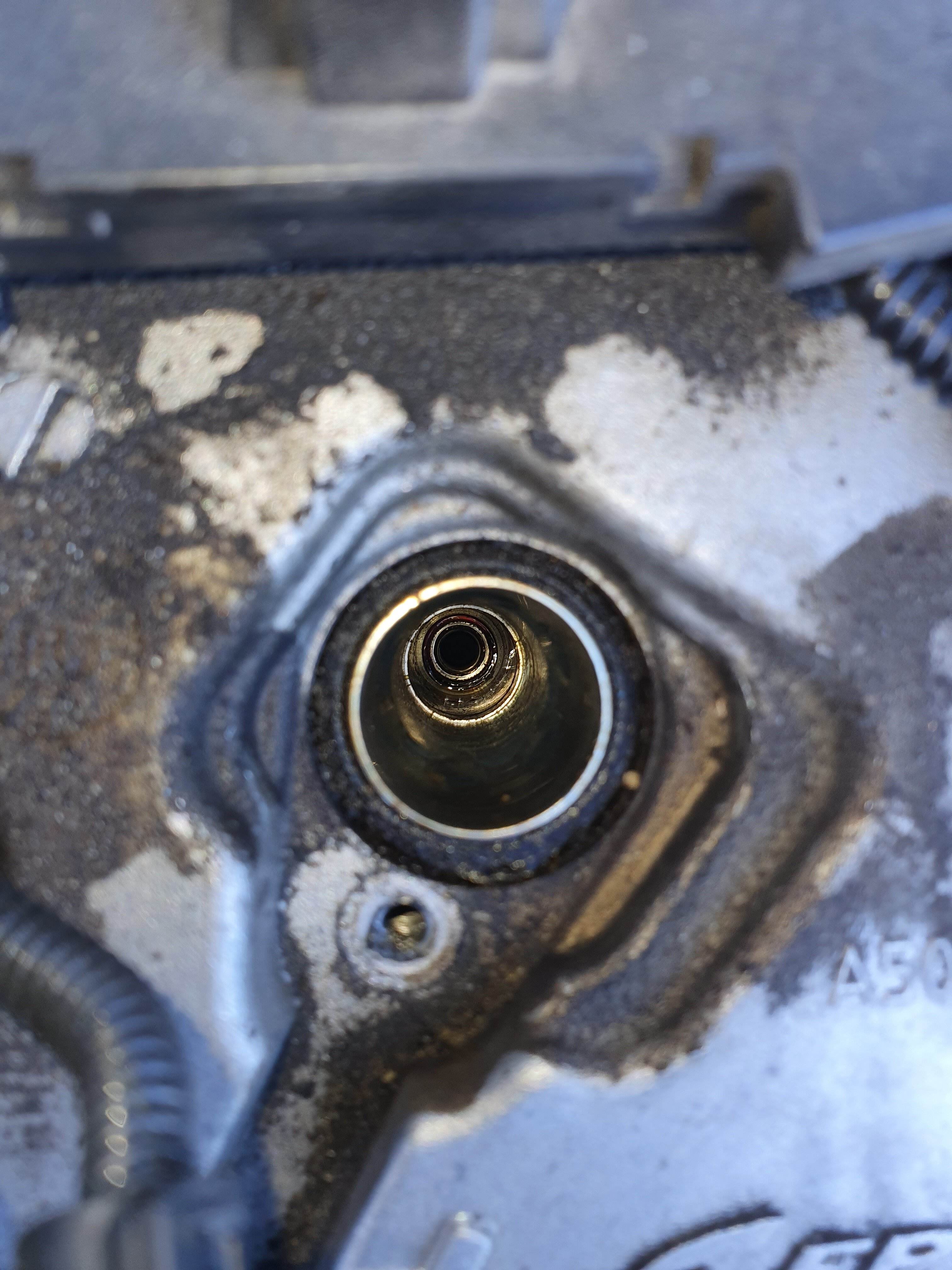

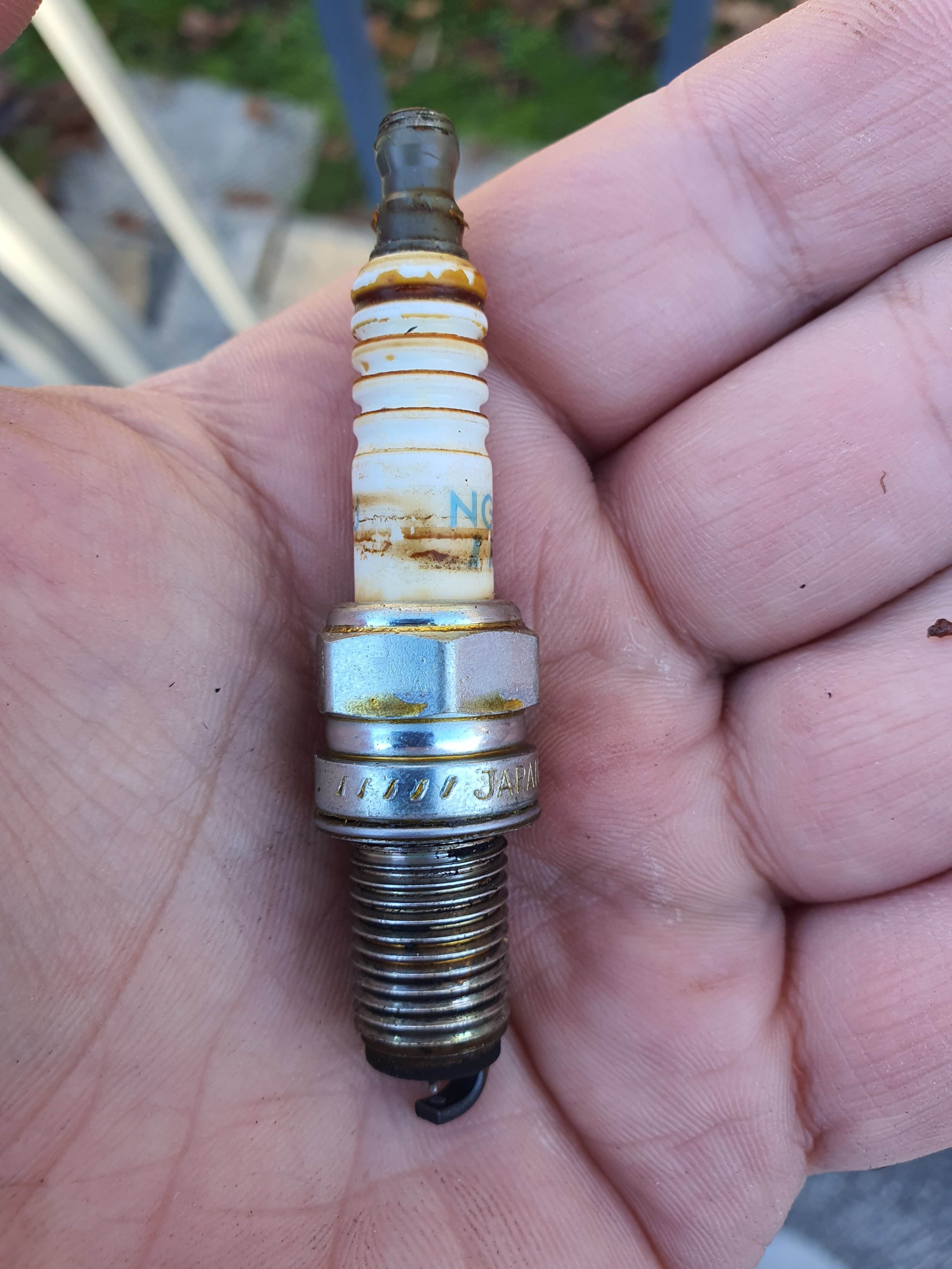

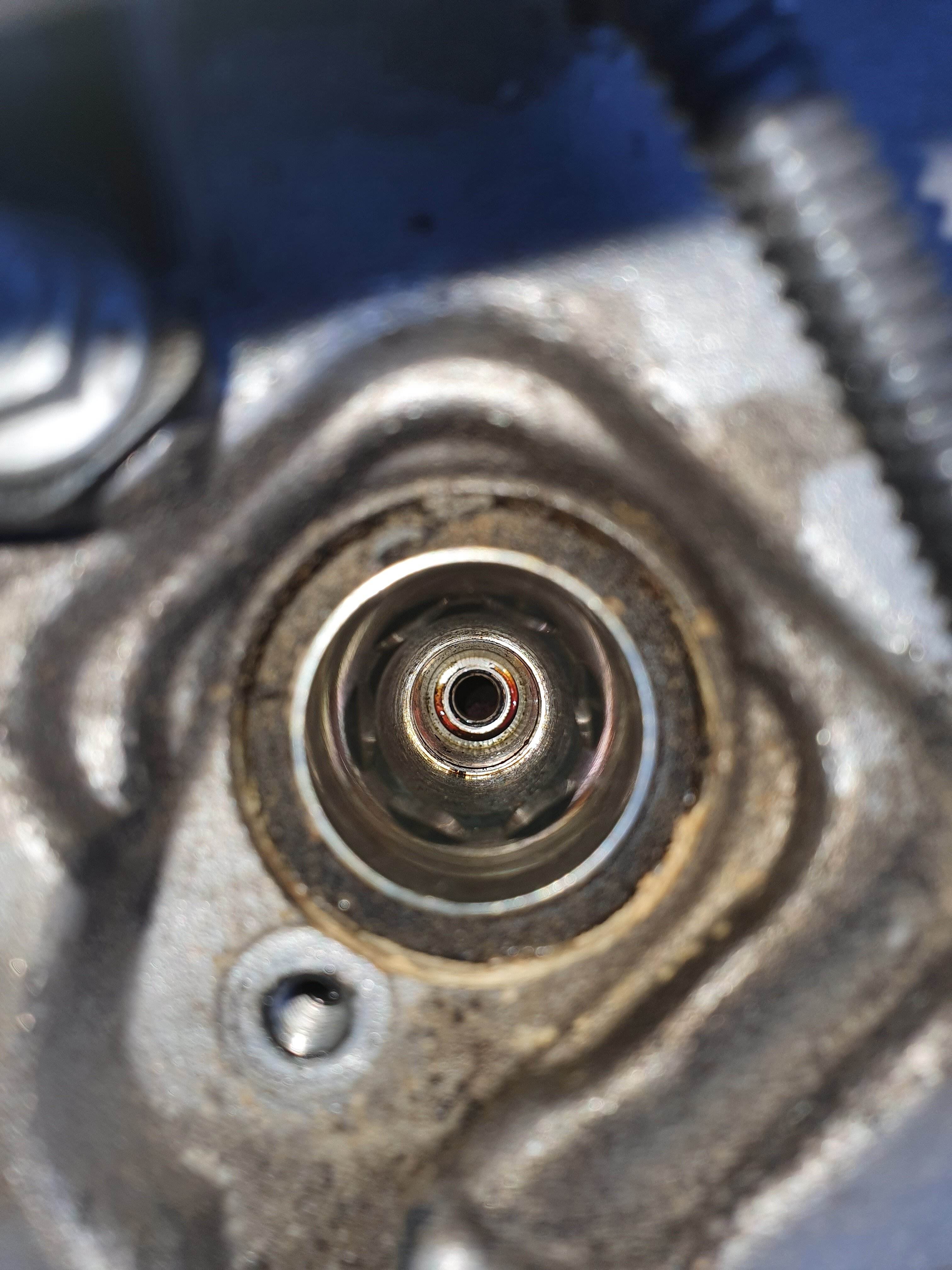

Le candele solo laser iridium IKR9J8, le ho acquistate io ...quali sono quelle idonee?
da vedersi mi pare che abbiano sofferto di eccessiva temperatura, ma sono le candele originali o sono state messe le prime disponibili?, poi sono tutte consumate allo stesso modo?
Eccessiva temperatura?le candele sono le laser iridium IKR9J8 e sono consumate tutte allo stesso modo a regimi costanti oltre i 3500 giri lampeggia la spia motore e va a tre cilindri e qualche volta anche a due .
Se va a 3 i motivi possono essere vari prova a sostituire tt le candele e vedi se se risolve se non risolve prova con bobine ma ci vorrebbe diagnosi per capire quale cilindro non va poi invertire bobine da cilindro ad un altro e vedi se errore esce sempre su stesso cilindro altro problema potrebbe essere il multiair che non va bene e il motore gira male olio motore e apposto?
Olio che mi hanno messo circa 3000 km fa è un 10w40 motul mi pare !le candele le ho cambiate insieme al olio e le bobine stessa cosa originali bosch.a questo punto credo sia l olio con specifiche differenti
