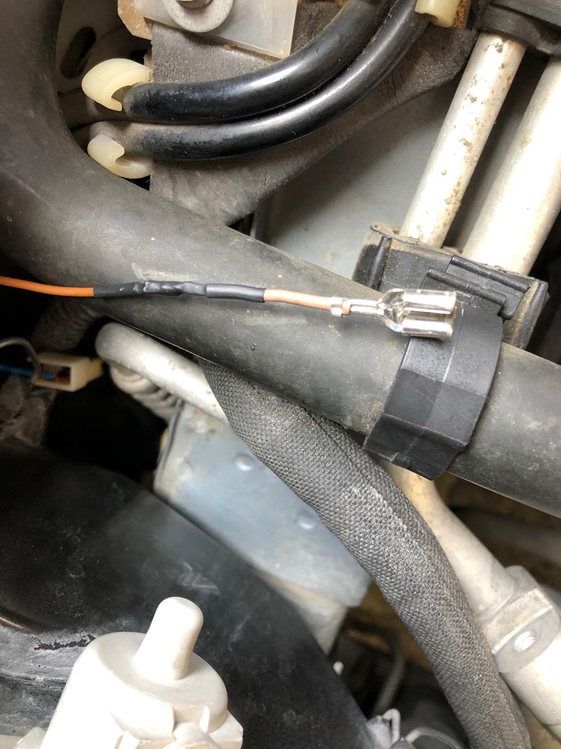

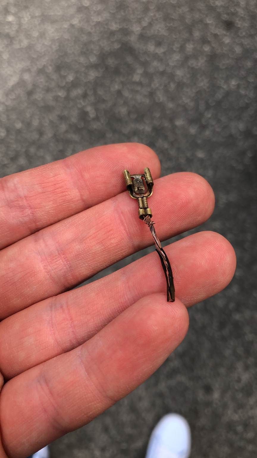

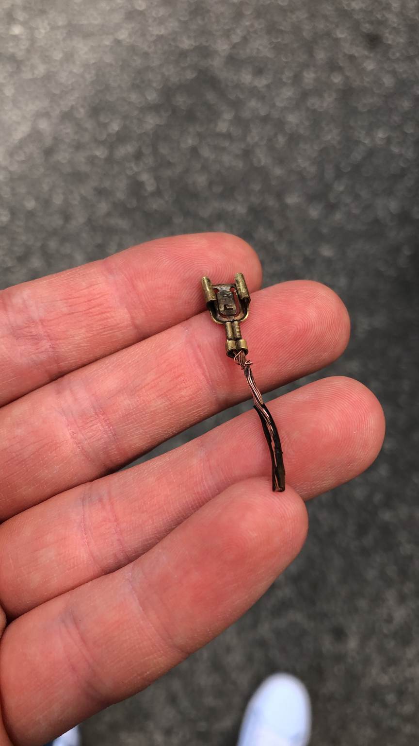

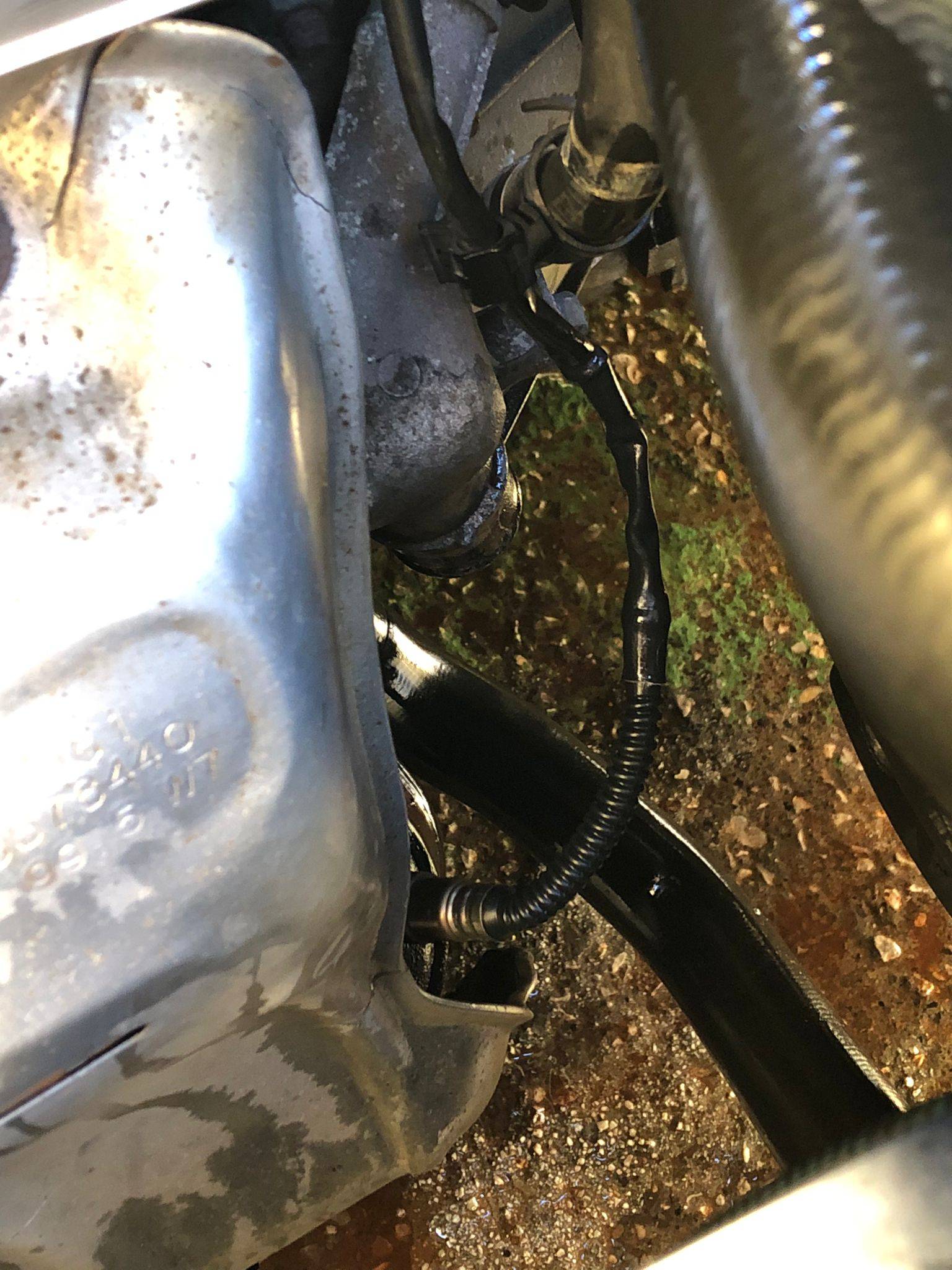

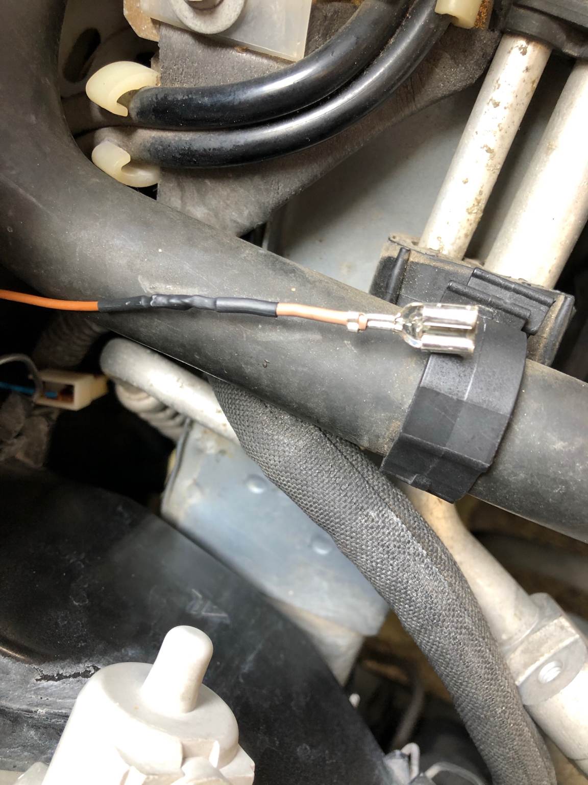

Buongiorno ragazzi. Vi rendo oggi partecipe di un intervento taglia e cuci relativo al fendinebbia anteriore. Dopo aver passato abbondanti 10 minuti della mia vita a capire come raggiungere la zona paraurti senza sollevare la vettura...e poi scoprire che il fendinebbia era integrato nel gruppo ottico anteriore, estraggo la lampadina ma il problema era la massa e la relativa spinetta bruciata.
Tagliata la parte incriminata poi saldatura a stagno e guaina termorestringente.
#44
Visualizza allegato 185642
Visualizza allegato 185643
Lavoretto Elegante e pulito!
30 e lode

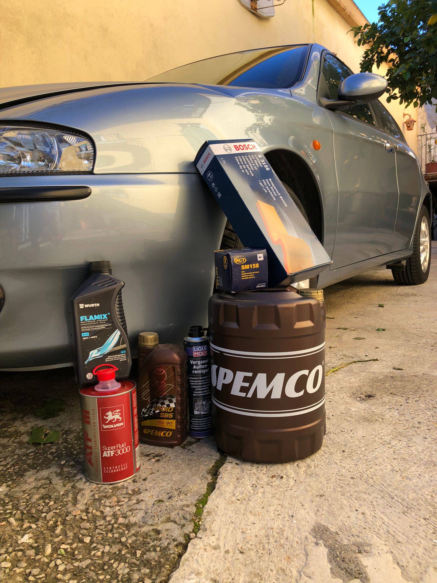

Ciao ragazzi rieccomi qui! La 147 è in ottima salute e a giorni eseguirò questi lavoretti:
-Olio Motore e Filtro (Pemco IDrive 340 5W40)
-Olio Cambio (Pemco IPoid 595 75W90 GL5)
-Olio Freni DOT 4.1
-Filtri Antipolline e relativa igienizzazione abitacolo
Tutto fatto da me, naturalmente vi terrò aggiornati e posterò qualche foto!!!

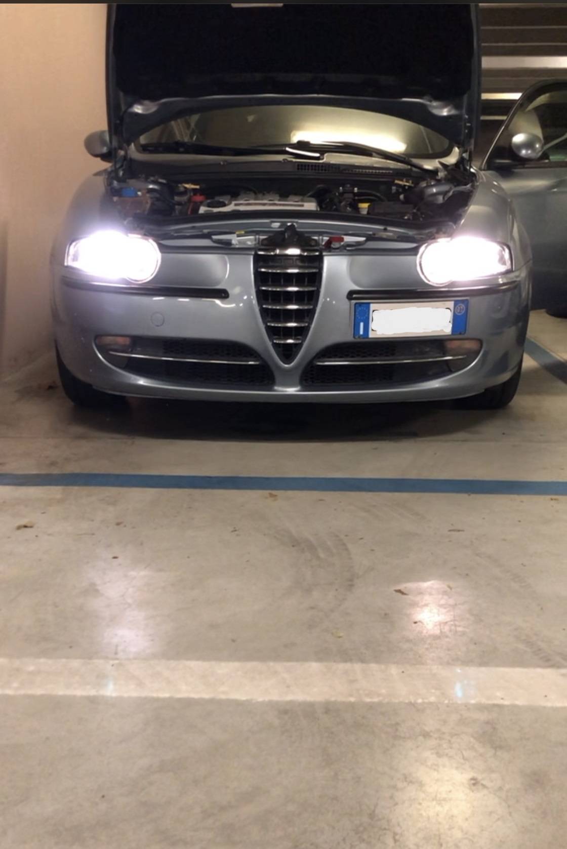

Salve Alfisti! E' da un pò che non posto foto e info legate alla 147 ma complice la pandemia e il poco utilizzo ho avuto ben poco da mostrare.
Comunque sia ho radunato un pò di lavoretti così da mostrarli in un unico post. Ad ora viaggia a quota 58 mila km (l'ho presa a 55 mila km nel 2018), ecco cosa ho fatto in questo periodo.
Ho installato su anabbaglianti e abbaglianti le Osram Night Breaker Laser, in questa foto montate solo sul faro destro e la differenza visivamente si nota,
non vedo l'ora di provarle in autostrada o strade a ridotta luminosità per apprezzarne la differenza rispetto alle H7 originali.

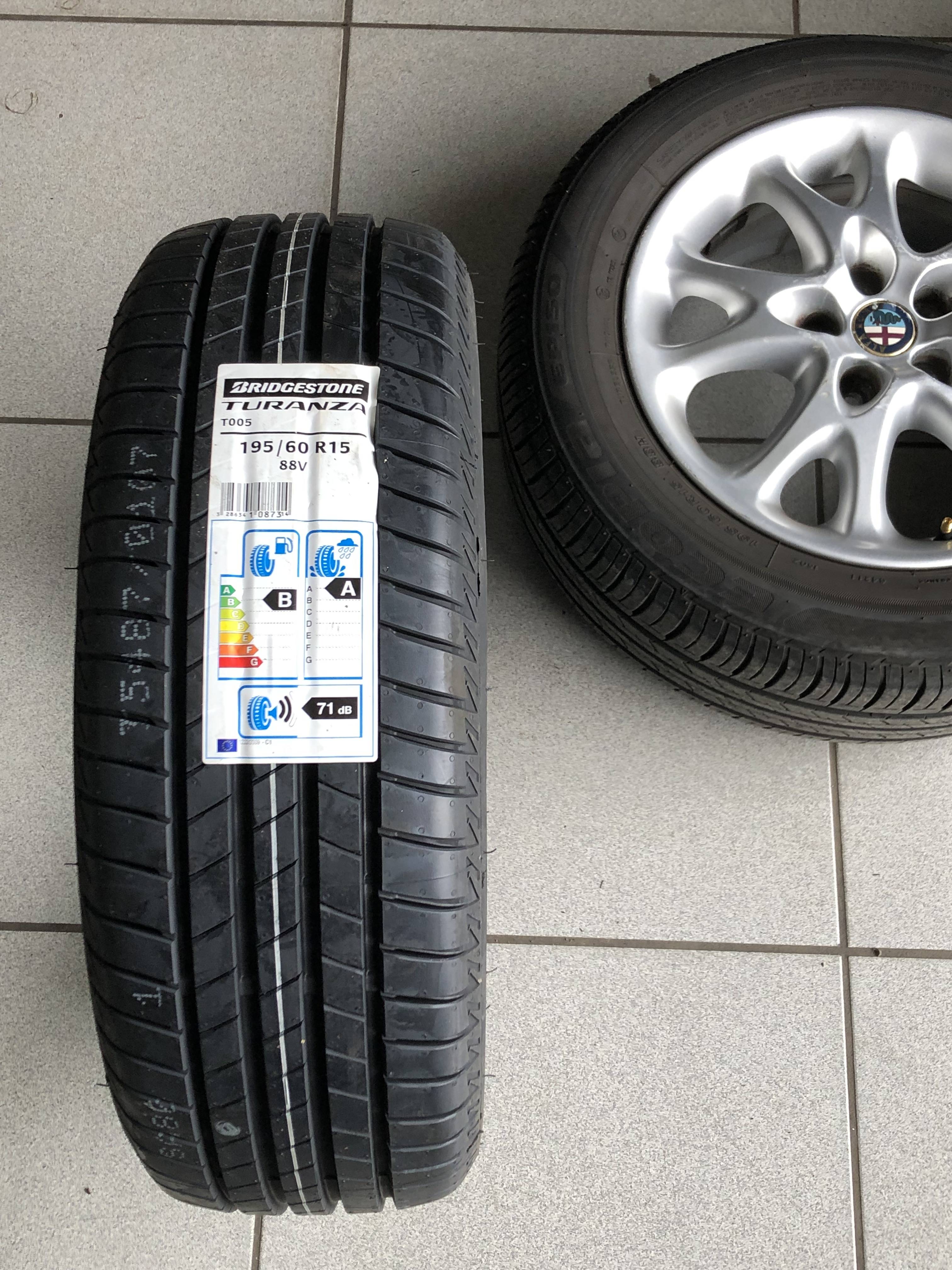

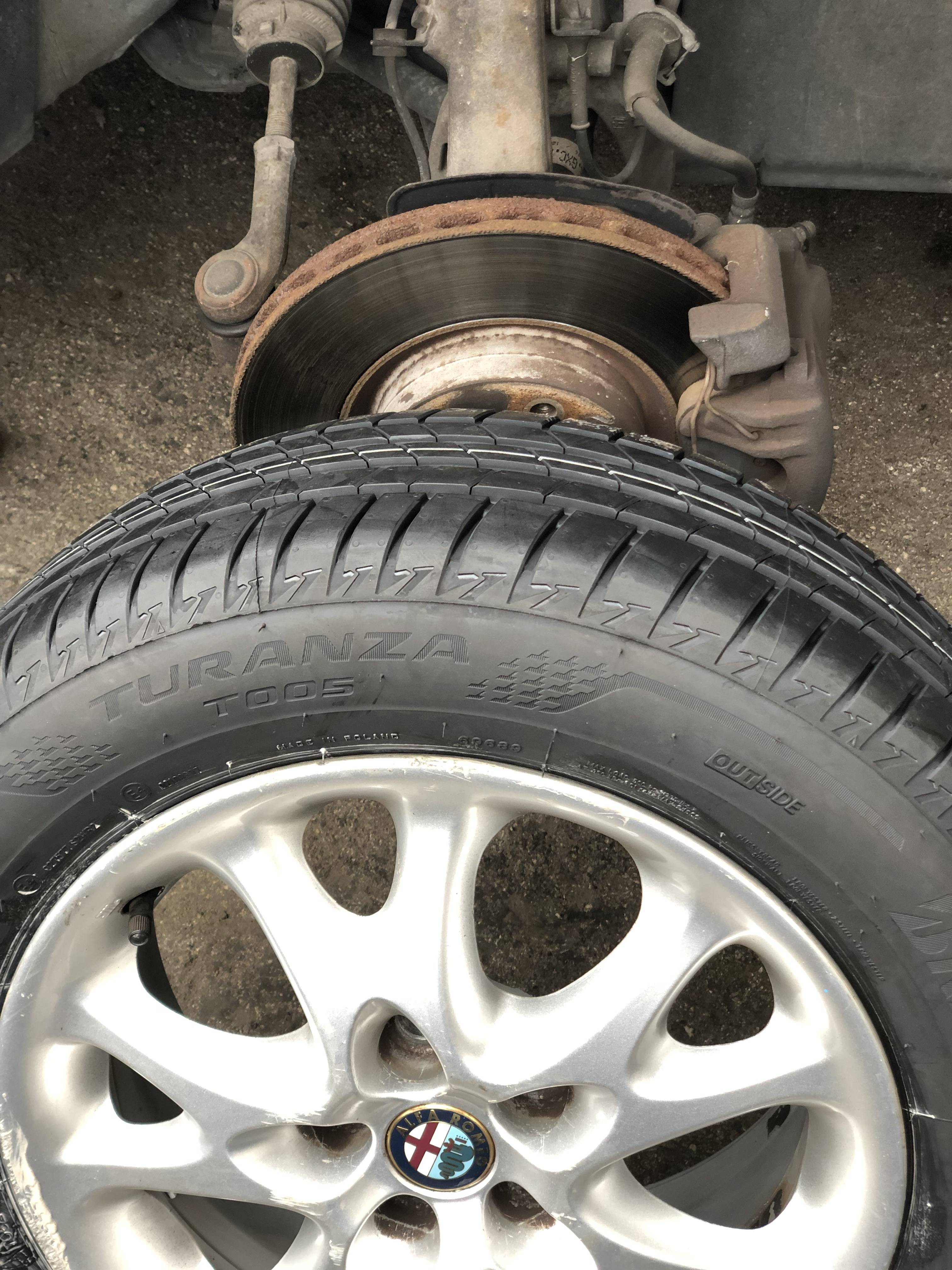

Ed infine ho fatto montare le Bridgestone Turanza T005 (era una cosa da fare lo scorso anno ma tra lockdown e zona rossa sarebbe stato praticamente uno spreco).

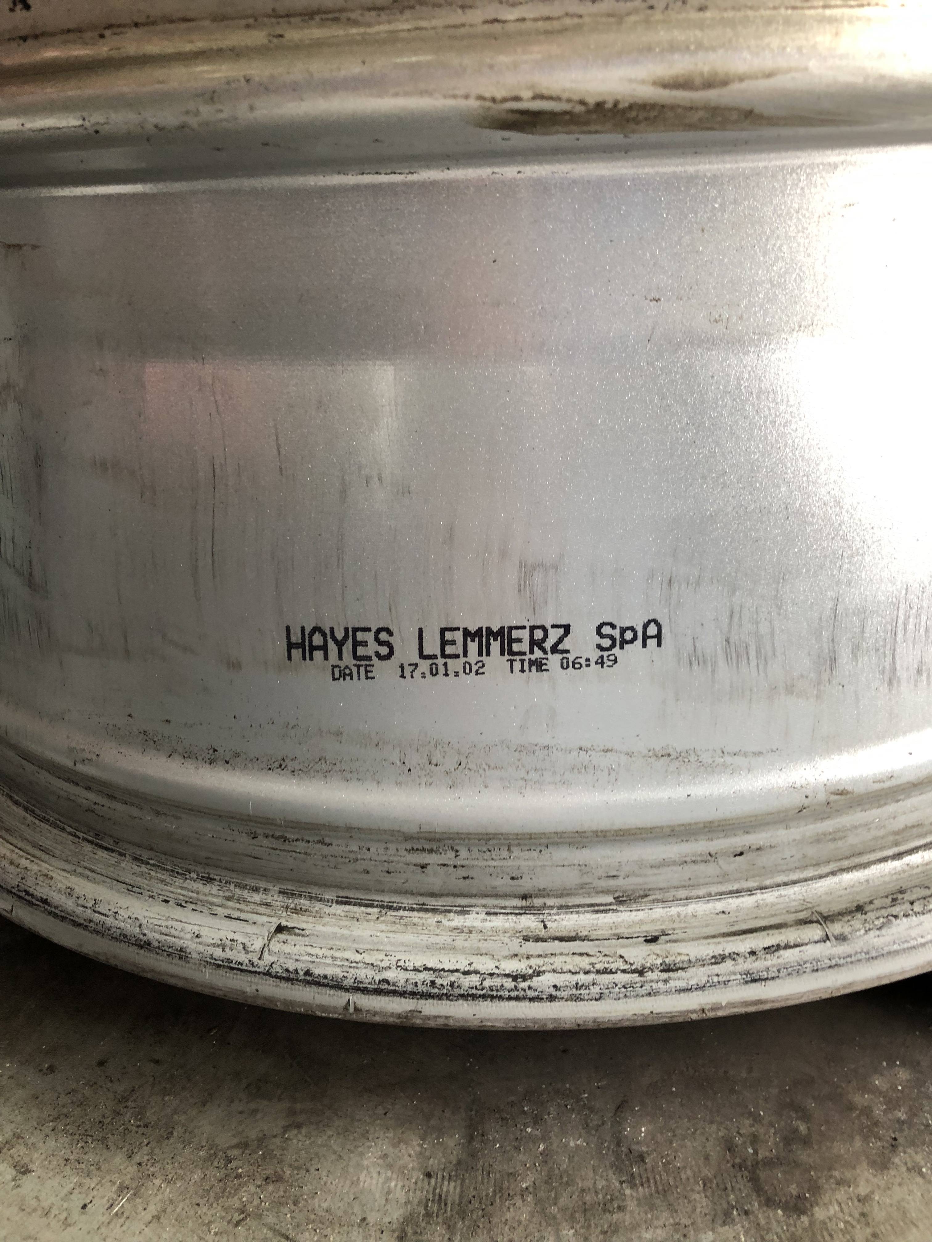

Inoltre ho potuto apprezzare che su tutti e 4 i cerchi in lega c'era la stessa identica scritta, segno che nessun cerchio è stato sostituito con una replica.

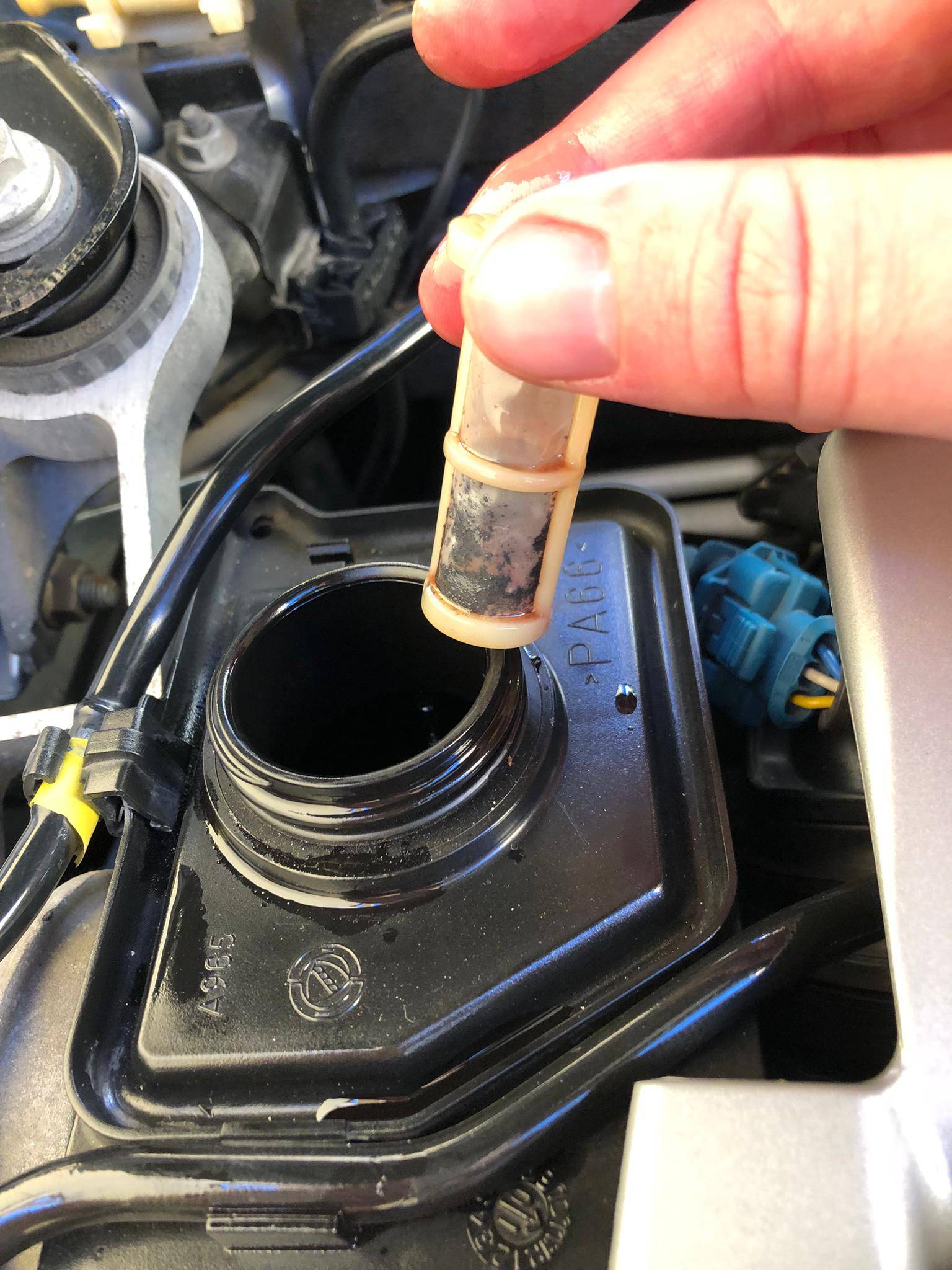

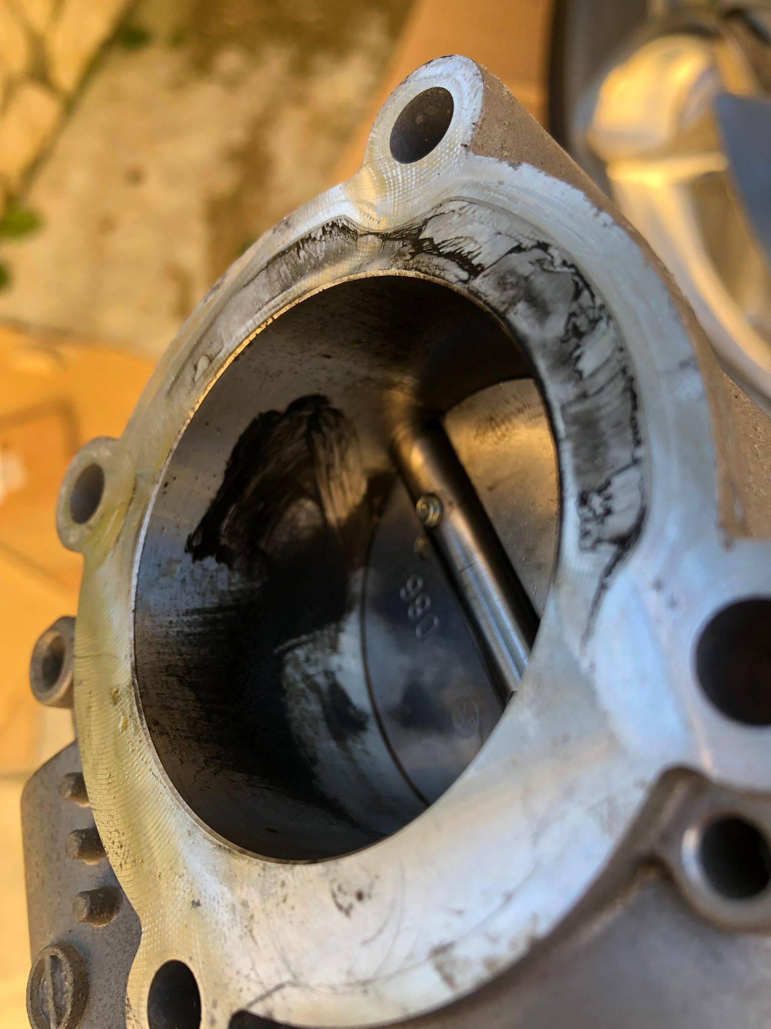

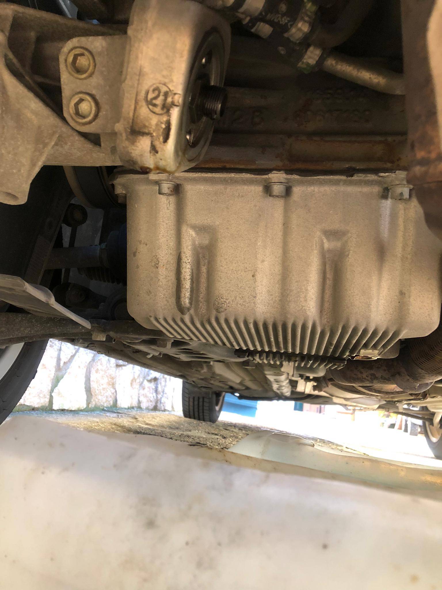

#49
AlfaRomeo AlfaService
***Manutenzione per 60mila km***

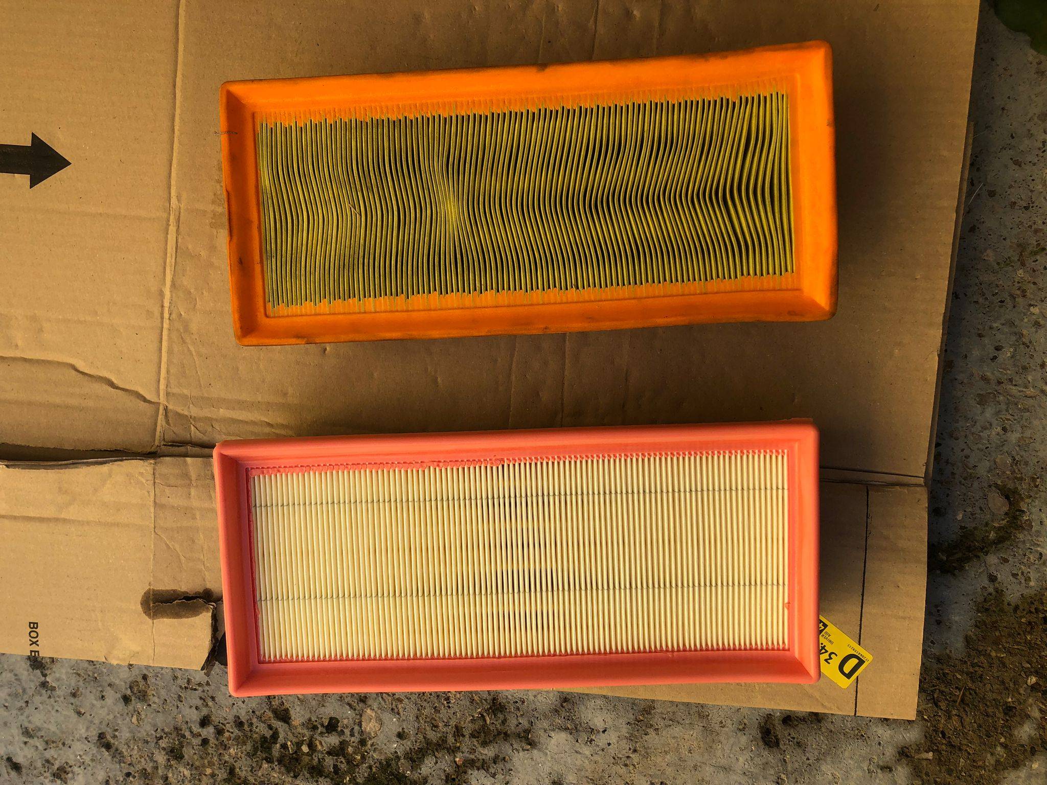

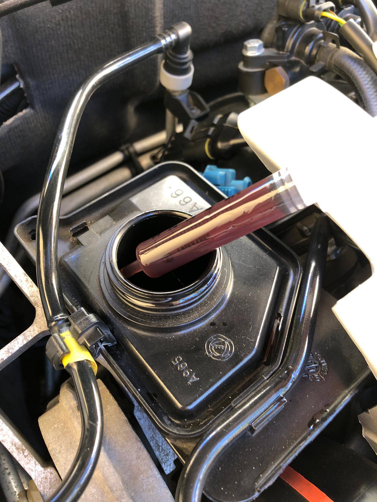

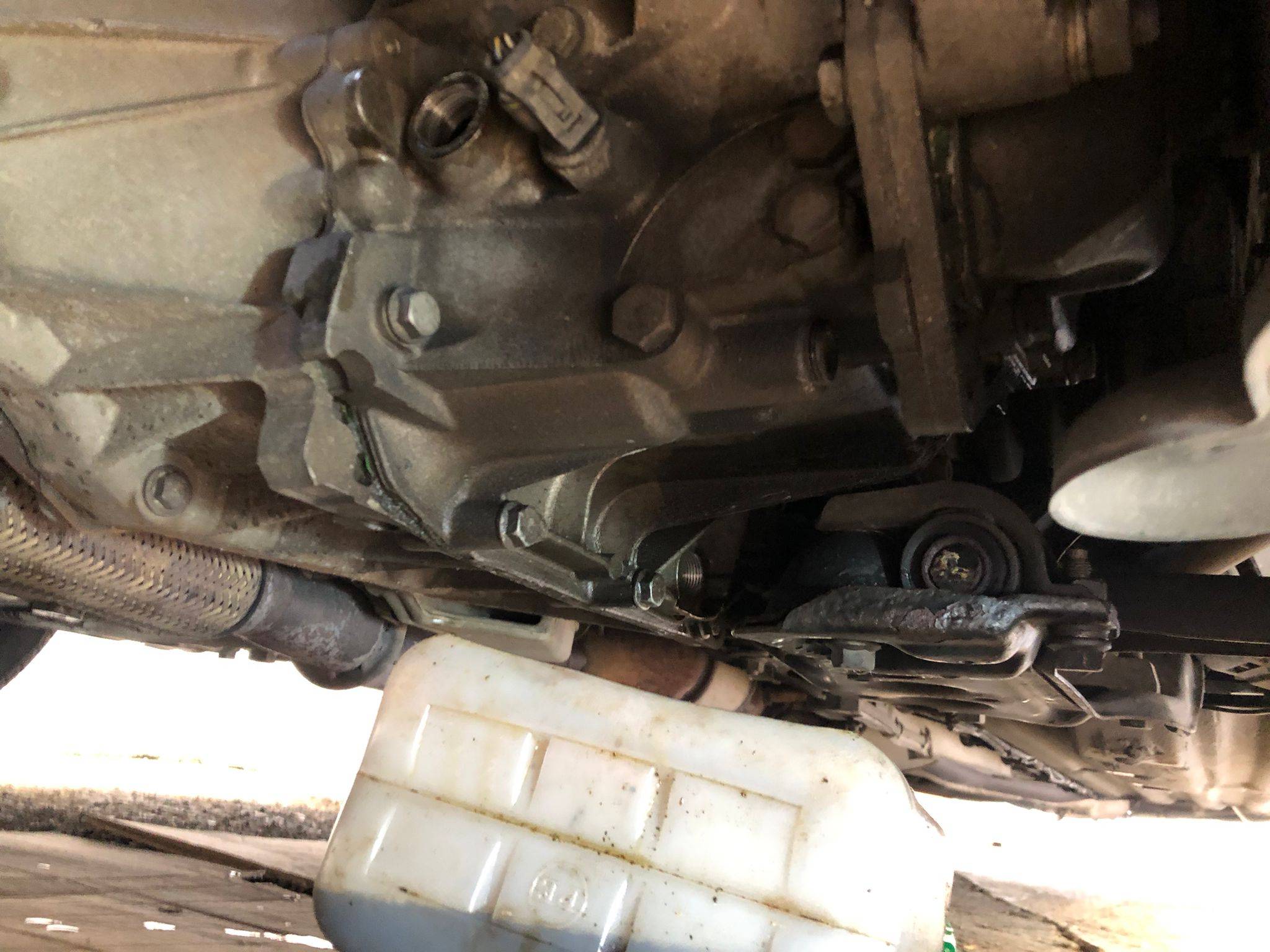

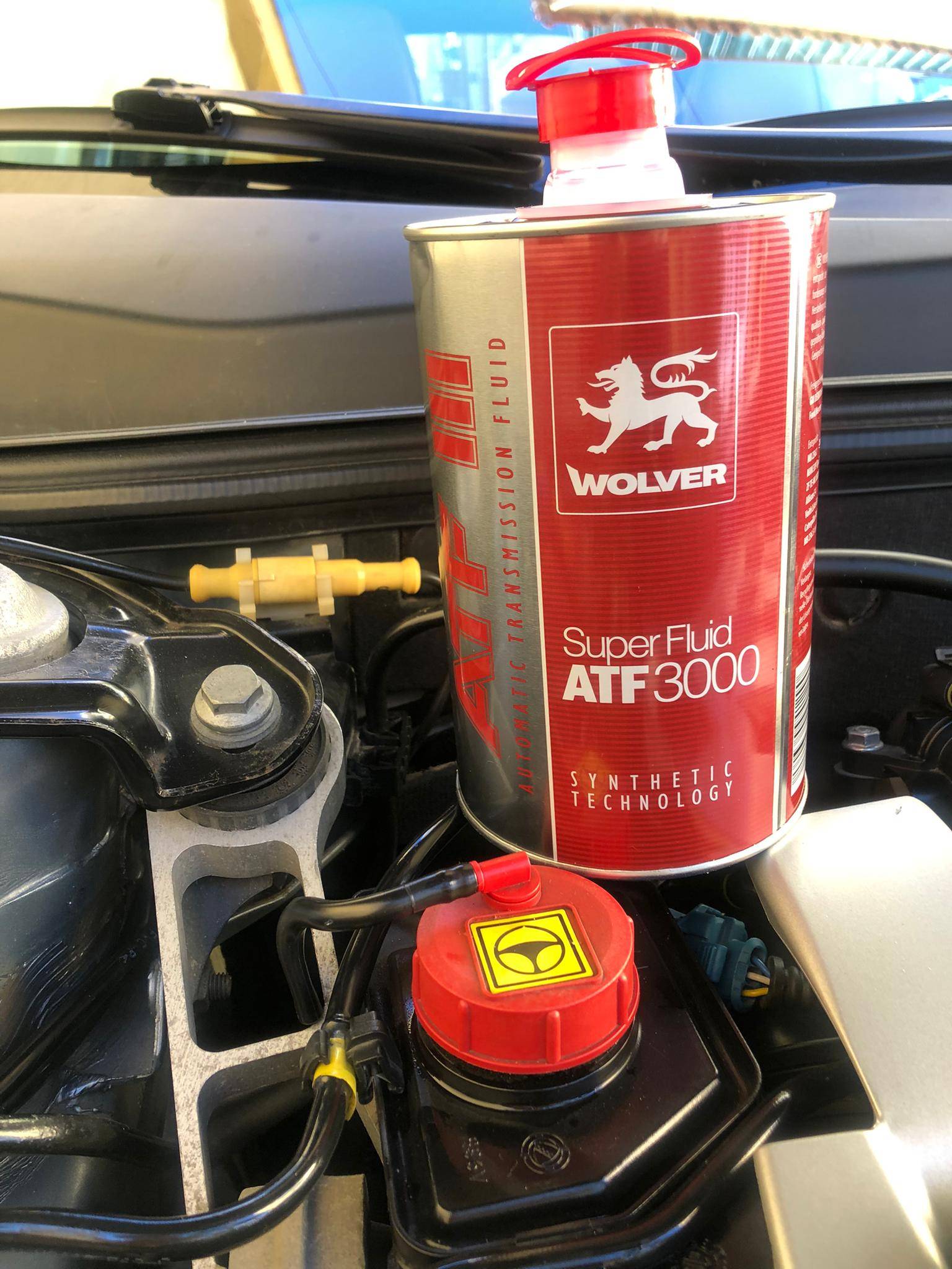

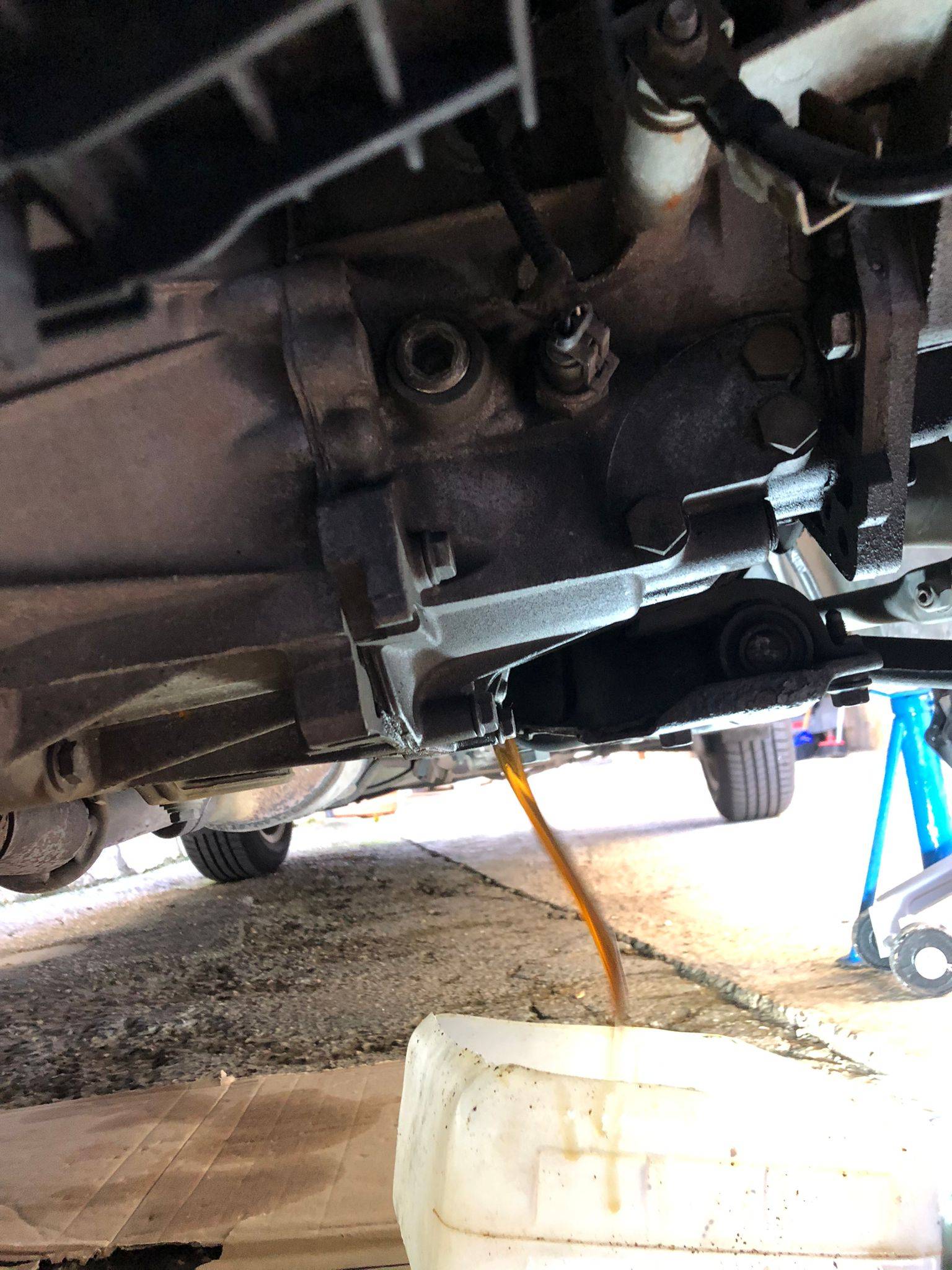

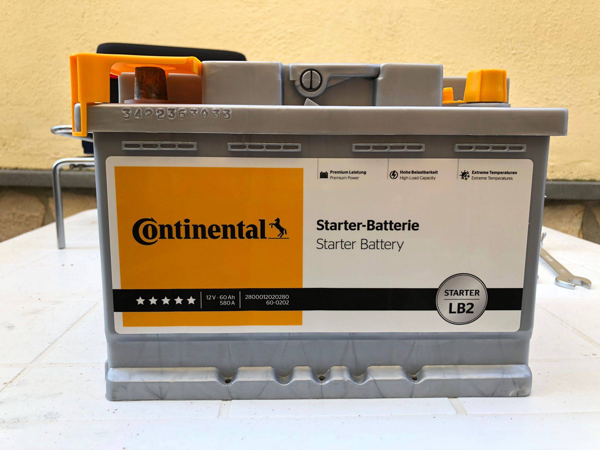

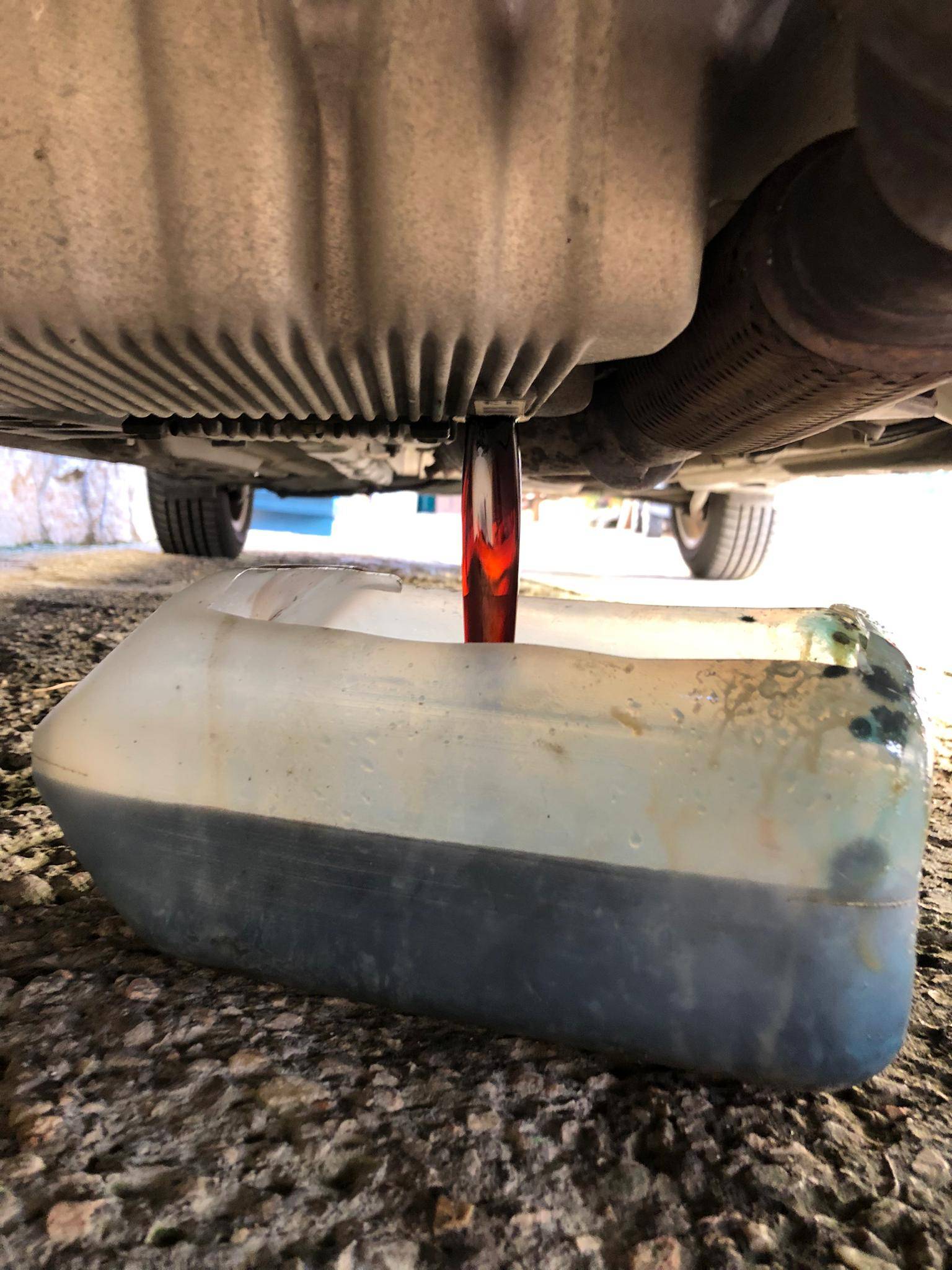

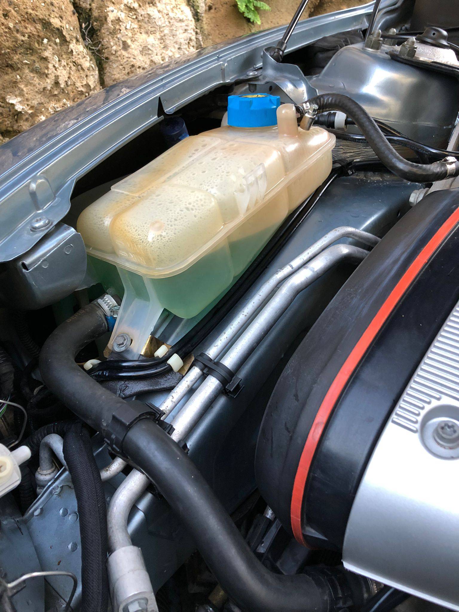

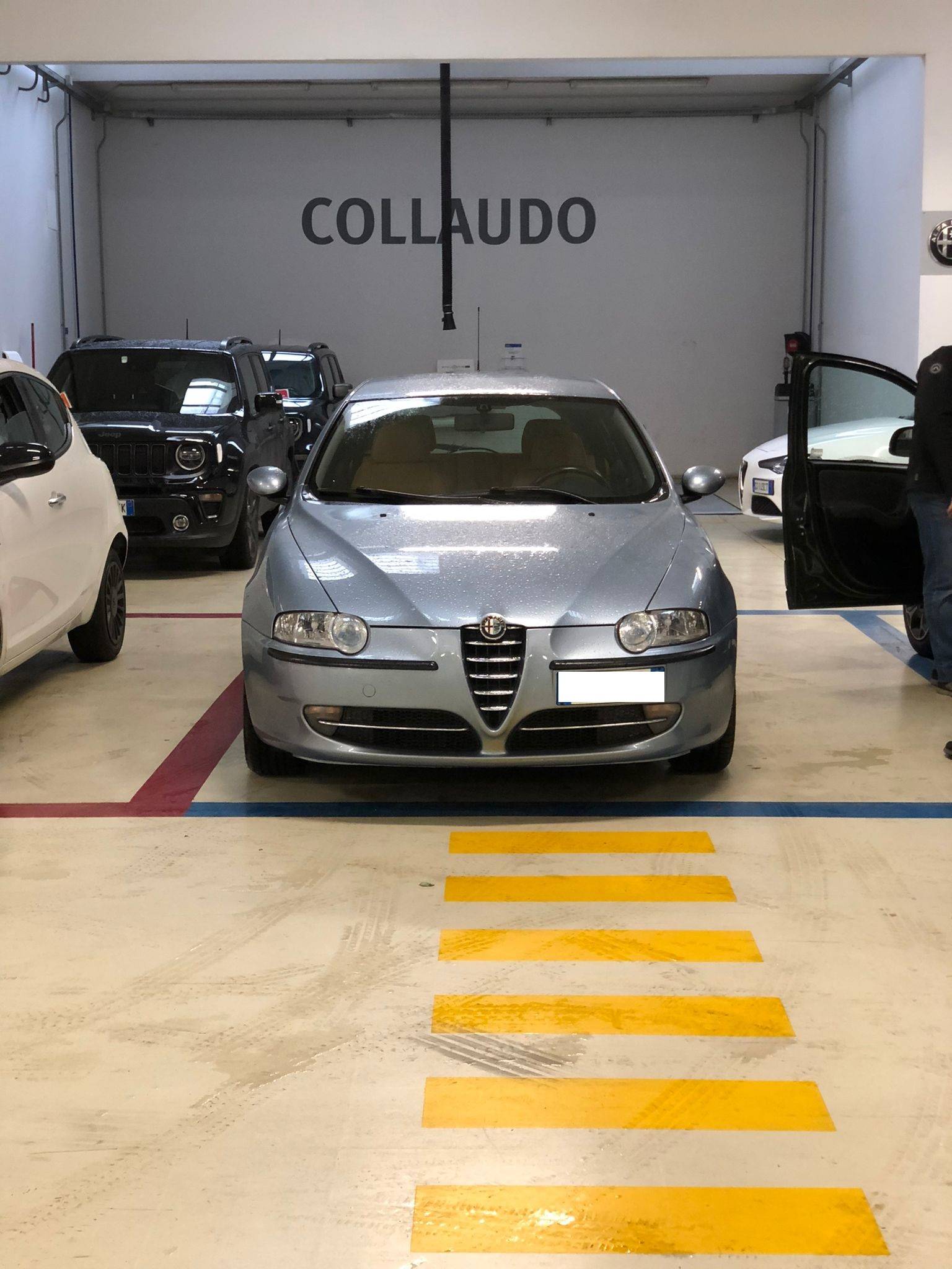

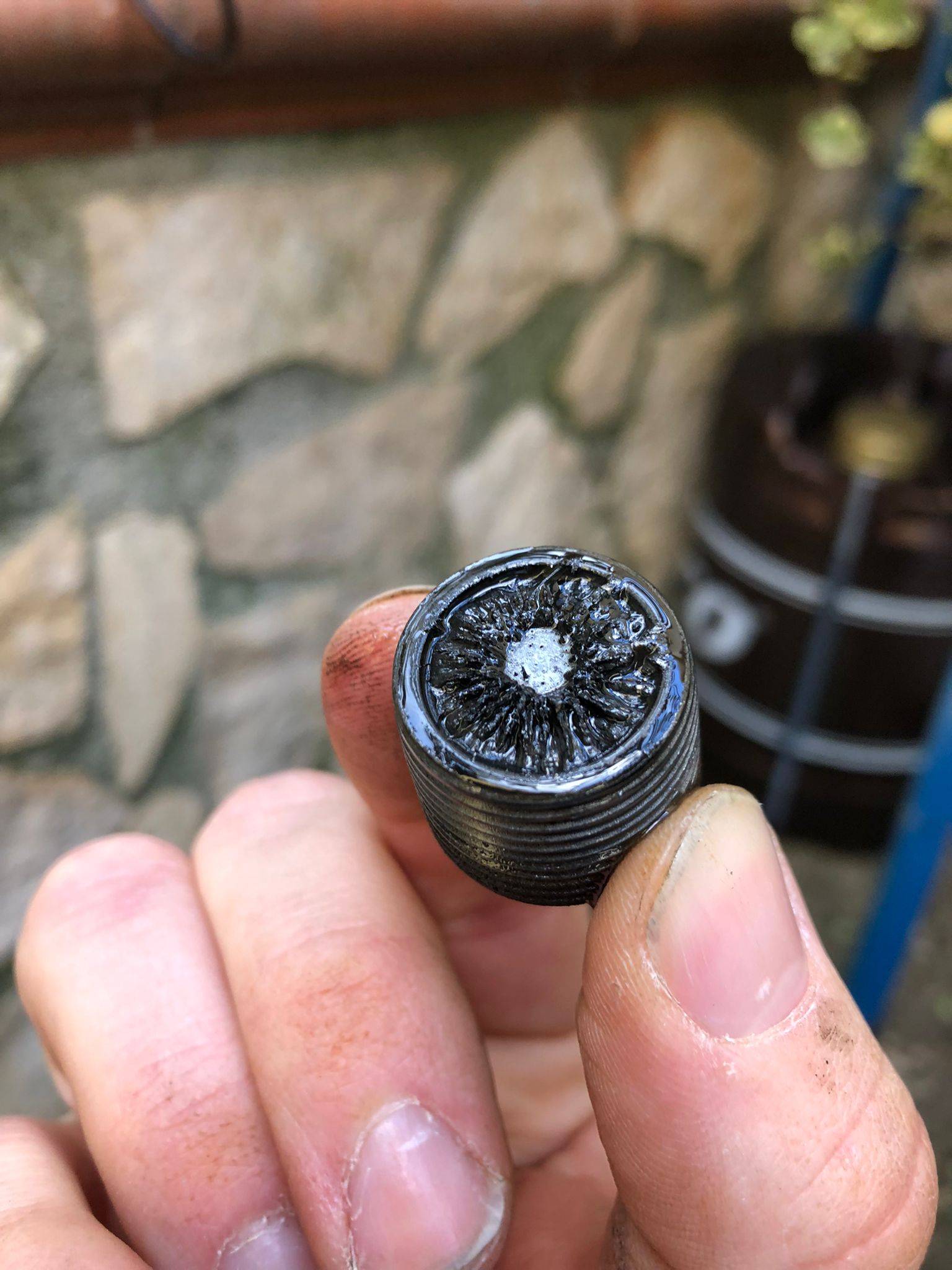

Alfisti! Ladies and Gentleman, ecco il tagliando che ho fatto alla 147.
- Sostituzione olio motore e filtro olio
- Sostituzione olio idroguida
- Sostituzione filtro aria
- Pulizia integrale corpo farfallato
- Sostituzione liquido antigelo e lavaggio vaschetta
- Sostituzione olio cambio
- Sostituzione batteria
- Allineamento Proxy (by AlfaRomeo)
