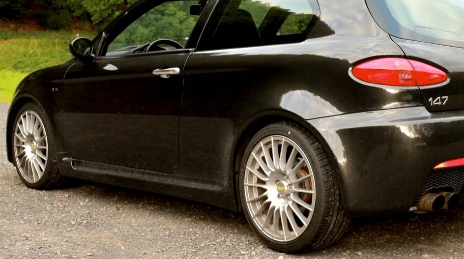

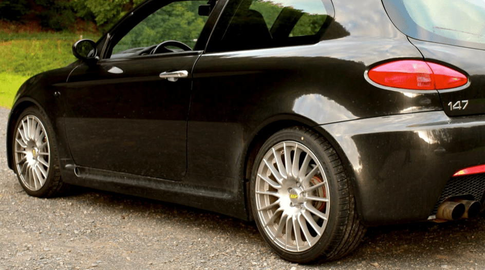

Stavo valutando, per le estive i 17" in stile GTA, oppure quelli a razze originali
#5
Sarebbe perfetta...😊

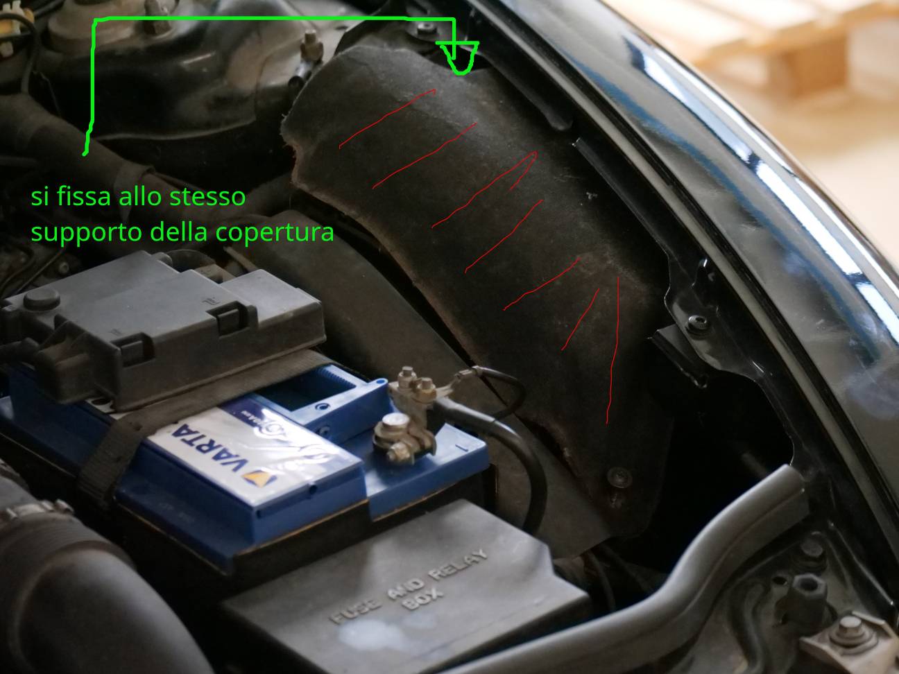

Questa mattina ho avuto modo di ritagliarmi un paio di ore dalla famiglia e dal lavoro ed ho inziato ad eseguire gli aggiornamenti:

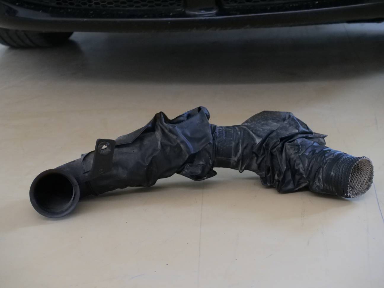

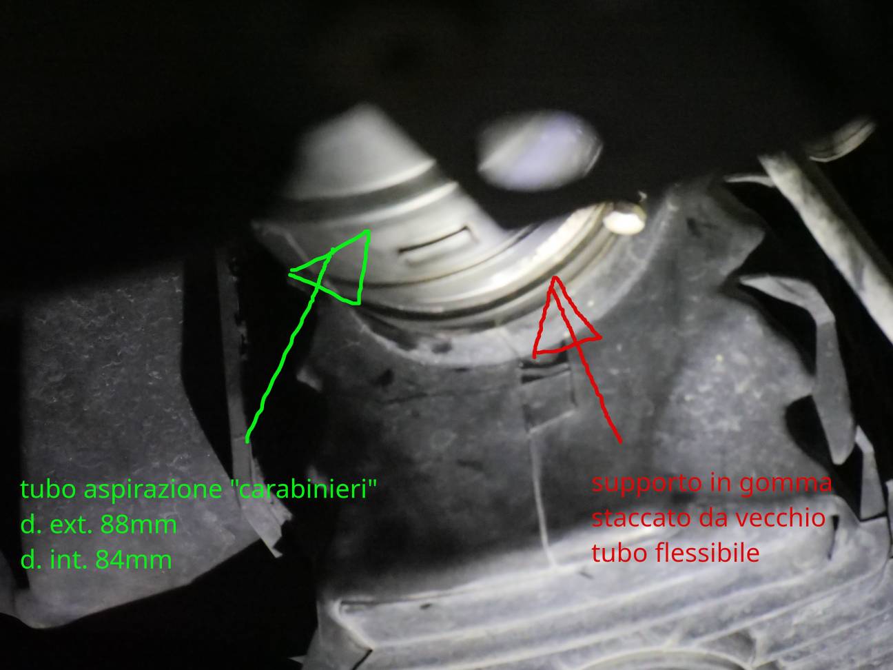

- Installazione aspirazione tubo "carabinieri", allora da mia ignoranza, sicuramente rispetto al flessibile che era installato, migliora la qualità del materiale, ma la bocca da dove pesca l'aria è abbastanza vicina alla carrozzeria. Inoltre ho dovuto fare una modifica, utilizzare il supporto in gomma per adattare il diametro che è maggiore rispetto al felssibile originale, in attesa del filtro nuovo e della modifica allla scatola filtro. qualche foto.
seguirà altro post con terminale di scarico IMASAF nuovo!
Flessibile smontato
Posizionamento pescaggio aria
"adattamento grandezza diametro, scusate se è sfuocata, ma tutti i lavori sono stati fatti senza ponte!"
Copertura e fissaggio
Su quest'ultimo passaggio, il dubbio amletico è togliere la copertura (indicata in rosso), che nel mio immaginario pesca più aria?? oppure in questo senso non cambia assolutamente nulla ed aiuta a mentenere tutto più pulito??
Spero sia utile a qualcuno, visto che del 105cv non si trova molto in rete!
