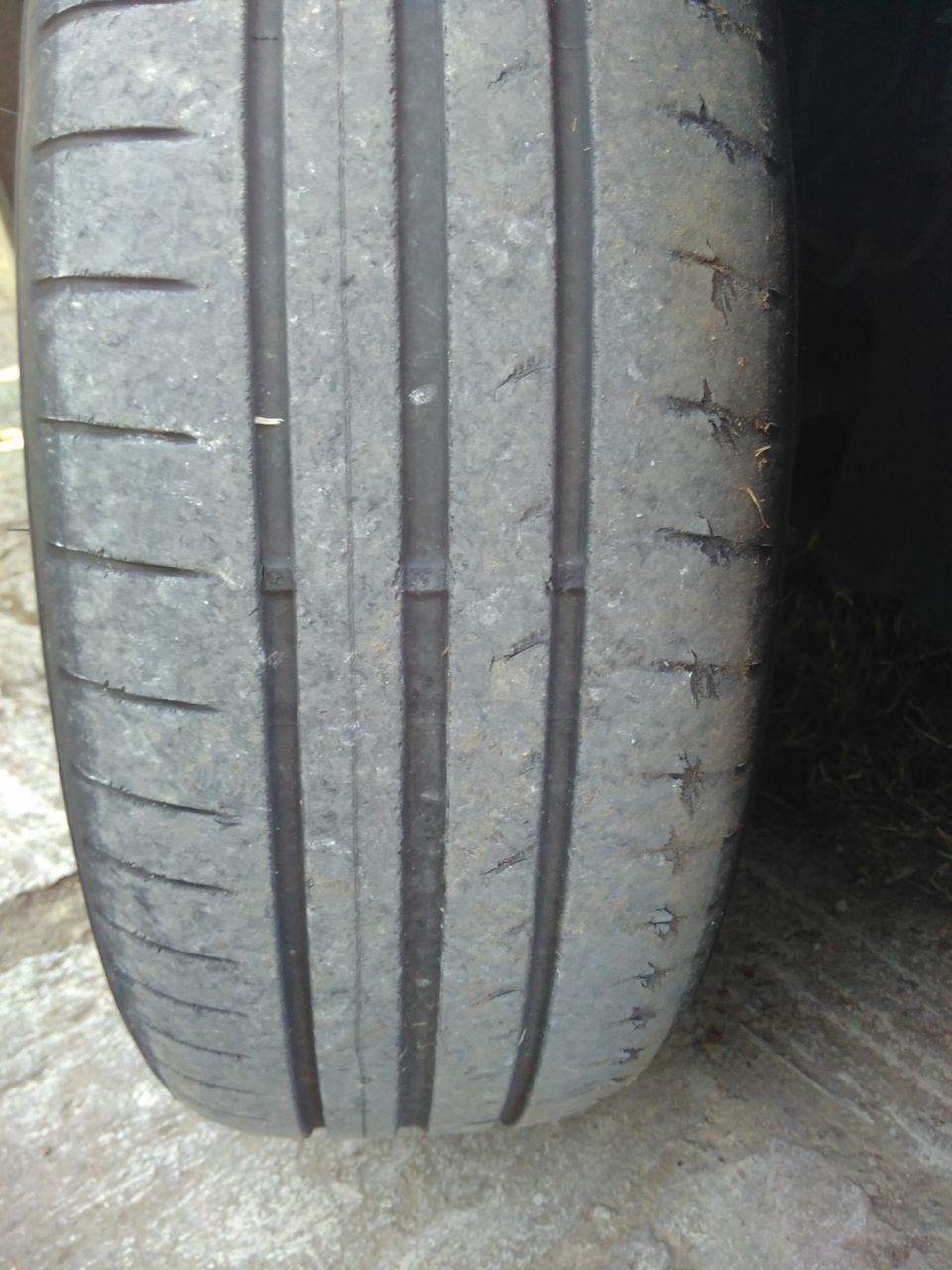

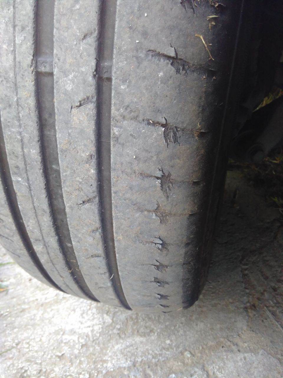

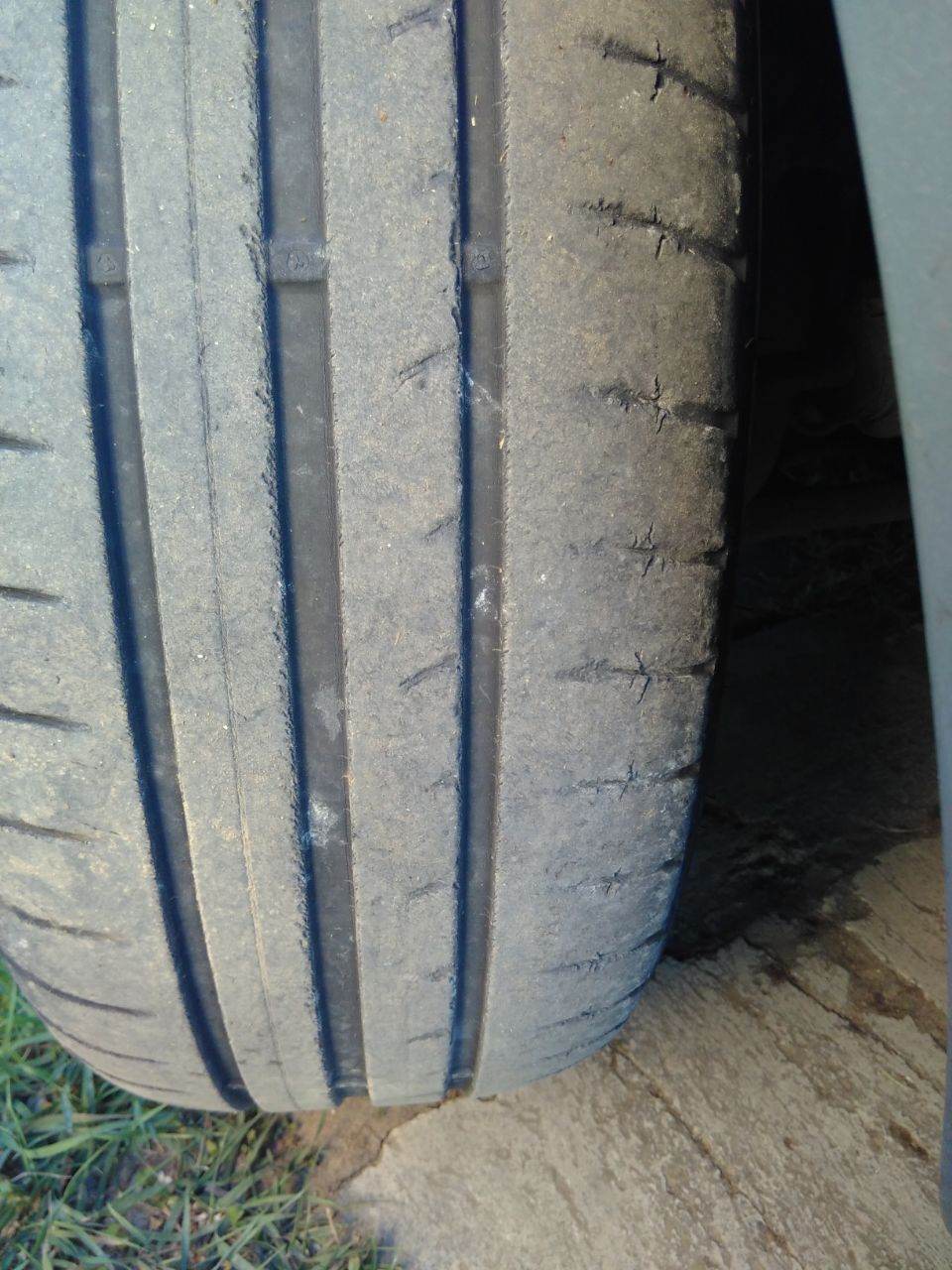

Salve,
ho un'alfa romeo 147 1.6 105 CV del 2002. Ultimamente sto utilizzando gli pneumatici dunlop sport blue response con misura 195/60 r15 88h. Gli pneumatici anteriori li ho montati a 120k km mentre i posteriori a 127k km. A 125k km e 147k km ho cambiato rispettivamente ammortizzatori posteriori e anteriori e fatto la convergenza in entrambi i casi. Infine, a 151k km ho invertito gli pneumatici tra i due assi. Adesso sono a 162k km.
Il consumo degli pneumatici è anomalo sulla parte interna dell'asse anteriore (vedi foto). Ho avuto questo problema anche con il precedente treno di pneumatici (stesso tipo) per il quale non ho dati precisi.
Ho letto qui che potrebbe essere un problema di convergenza. Nel mio caso non capisco come sia possibile dato che gli pneumatici meno consumati (quelli adesso sull'anteriore) hanno fatto tutta la loro vita (tranne i primi 5k km) con la convergenza.
Potrebbe essere un difetto delle auto alfa romeo che consuma molto gli pneumatici anteriori sulla parte interna? Sono soddisfatto delle prestazioni di questi dunlop (oltre 34k km e 42k km), ma vorrei sapere perché sono costretto a cambiarli per un consumo anomalo.
Grazie

Ciao in effetti è un consumo davvero anomalo.. Io con un treno di gomme faccio 10mila km ed il consumo è effettivamente più marcato all'interno ma non così tanto come le tue foto

a me sembra quasi nella norma, tenendo conto che le gomme sono quasi finite, la 147 ha una campanatura per auto sportive, si potrebbe leggermente chiudere la convergenza ed avere un compromesso tra consumo all interno e all esterno ed aumentare leggermente la pressione delle gomme per diminuire il consumo sui lati

La pressione è alta sempre 2.2-2.7 bar. Mi consigli di modificare la campanatura attraverso la convergenza?

Ciao a tutti, e' normale.
Non hai nessun problema.
Quando vai a fare la convergenza ogni gommista rispetta i valori che da la casa madre. L'alfa ha sempre avuto una campanatura anteriore aperta per migliorare la tenuta in curva e non sollecitare cosi la stalla del pneumatico e avere un impronta completa del battistrada in curva.

Pur avendo sempre tenuto gli pneumatici tra 2.2 e 2.7 bar (dato che ero consapevole del consumo anomalo), la situazione non è cambiata molto rispetto al treno precedente.
