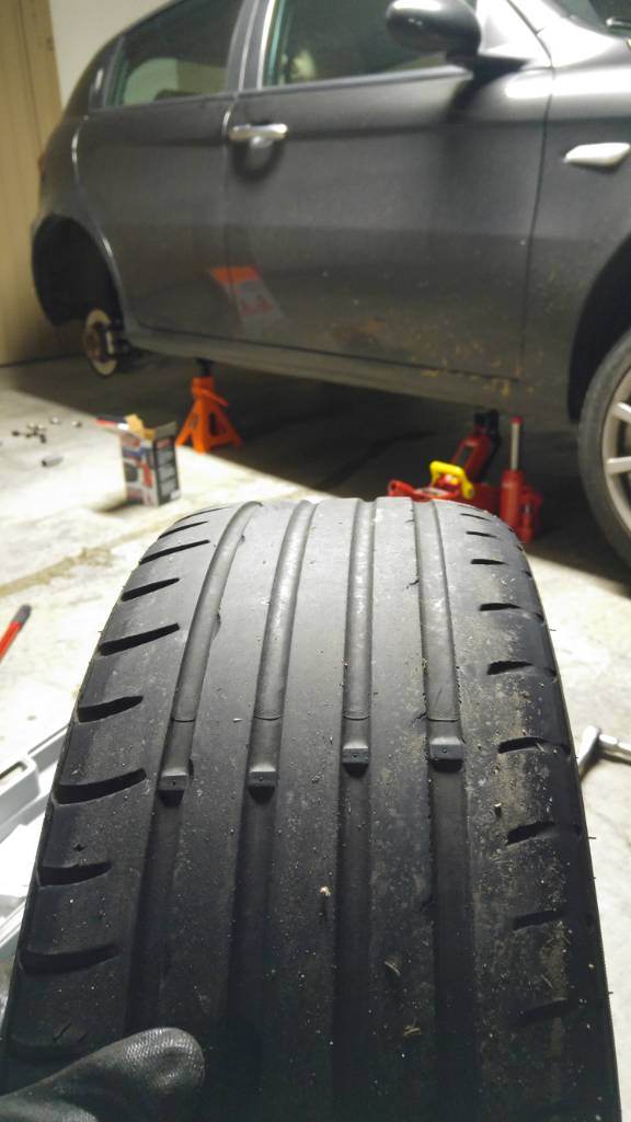

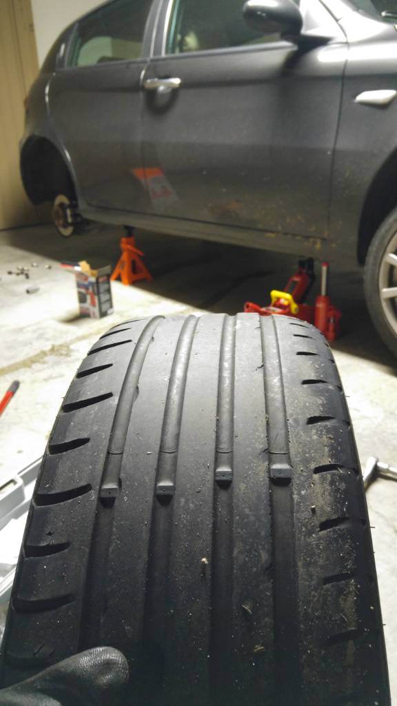

Io ho un consumo simile al tuo caso ma l'ho notato al passaggio dai 16 ai 17 per via della maggior larghezza dell'impronta del battistrada e minore spalla. Come dicevano altri utenti è normale siccome la campanatura da fabbrica è negativa per maggiore tenuta di strada in curva.
Ecco una foto delle mie con oltre 20k km quando feci inversione

Ciao a tutti, dopo 20.000 km ancora tutto quel battistrada?
Poi si vede che non fai curve .... Esternamente sono nuove.
In realtà sono quasi a 2 mm come si vedono dagli indicatori di consumo quasi a livello. Mica devono diventare lisce del tutto.

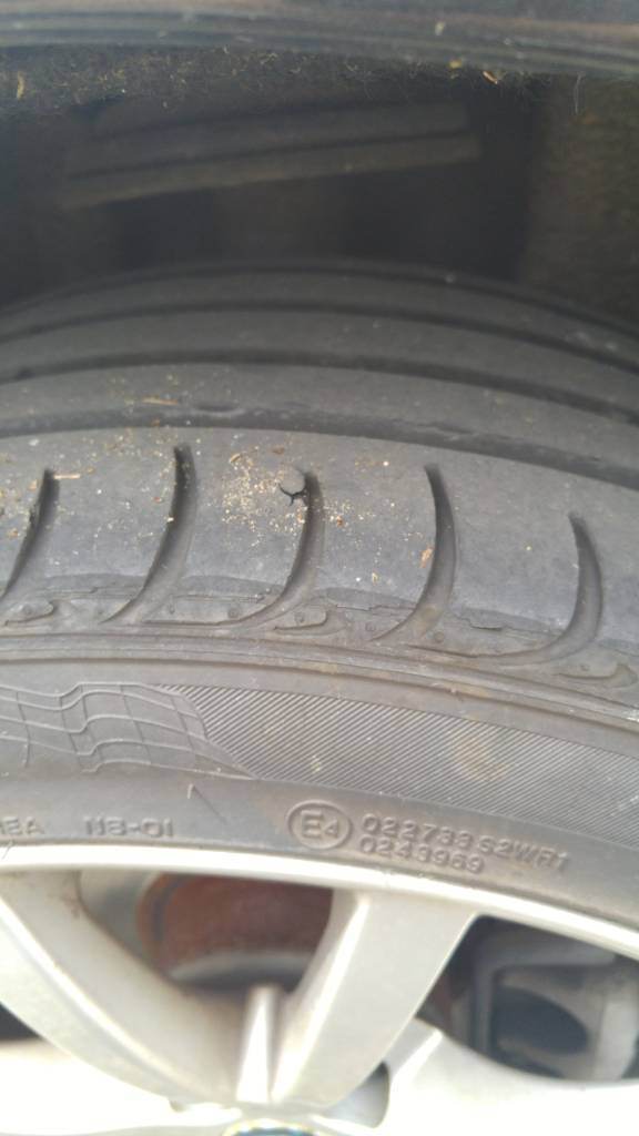

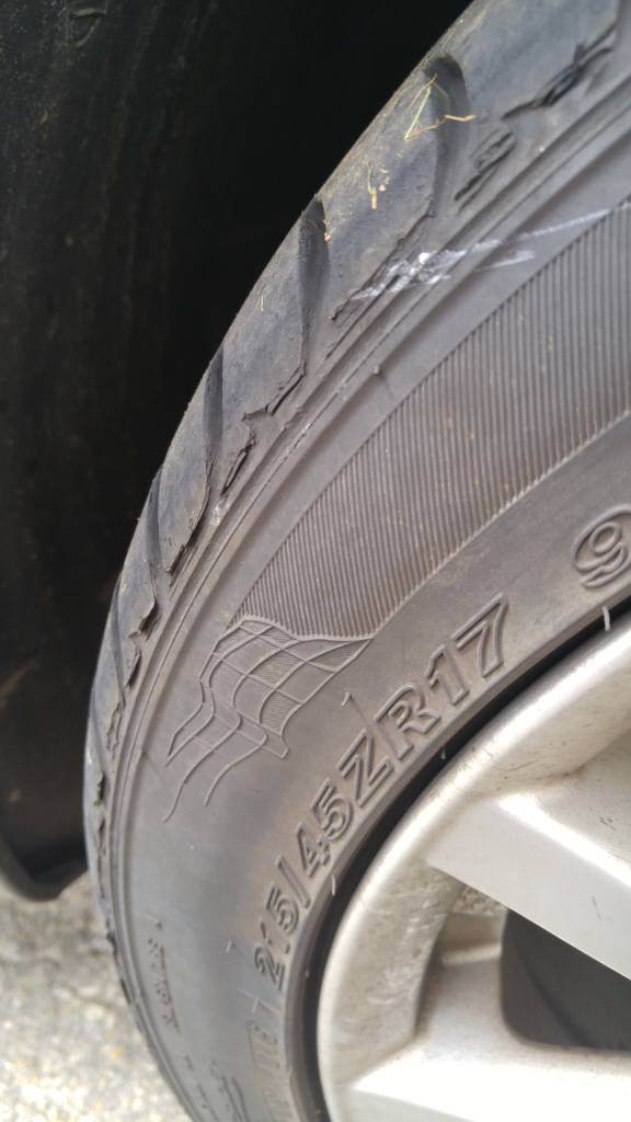

Comunque le curve ti posso assicurare che le faccio e questa foto che allego è lo stato delle spalle.
