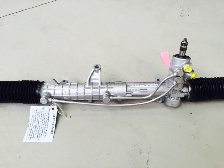

ho visto che gli hai cambiato anche la scatola dello sterzo, che figata il pezzo nuovo!
117997
sapresti dirmi dove sei riuscito a reperire la scatola dello sterzo nuova per la tua 155??

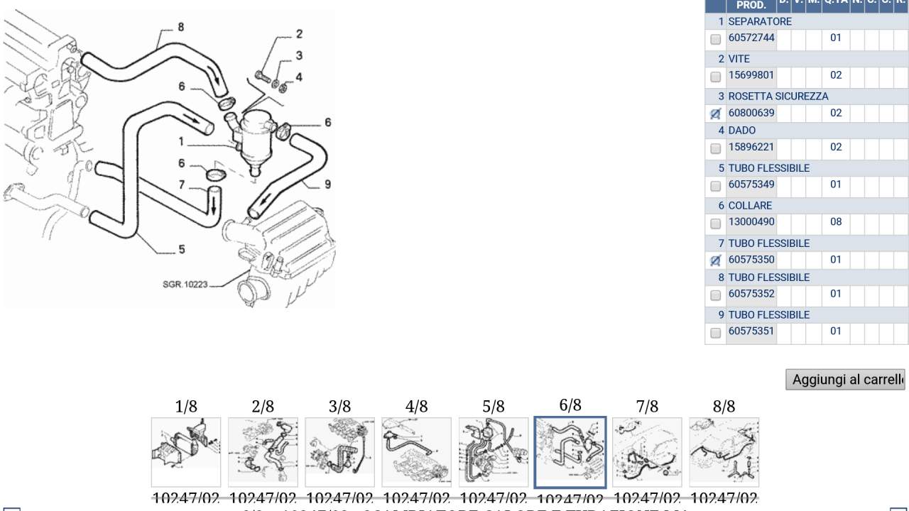

Ho i tubi del recupero vapori olio induriti, tutti 4..uploadfromtaptalk1436866195186.jpg
Scatola dello sterzo e e la pompa sono rigenerate non nuove. Le ho cercate per 3 mesi e niente.

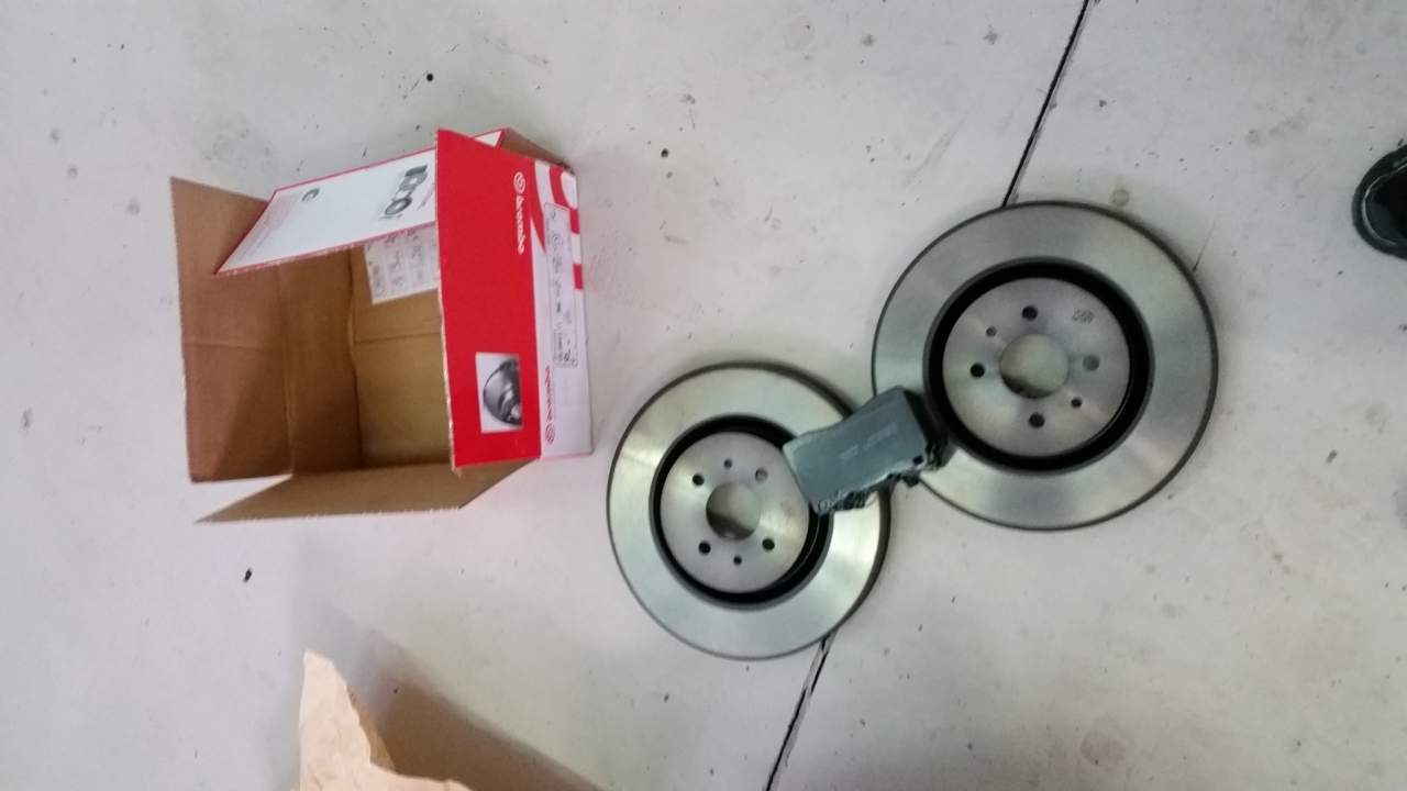

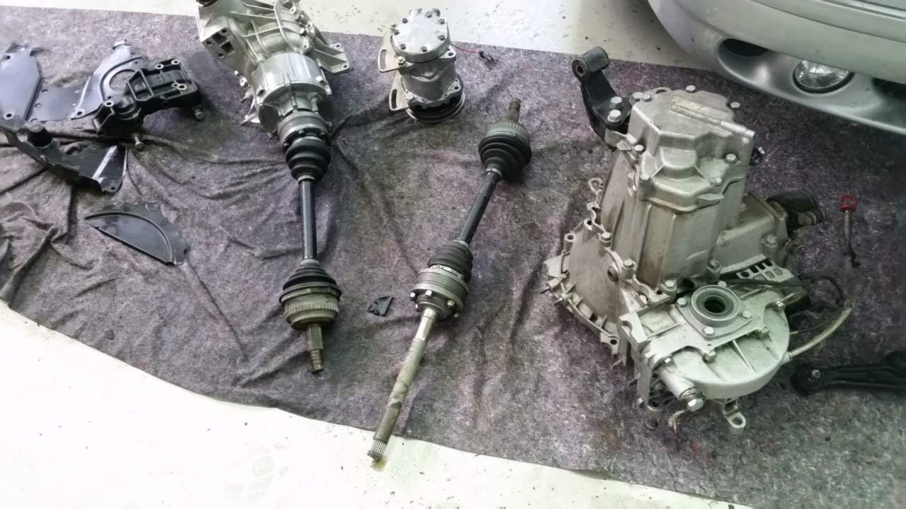

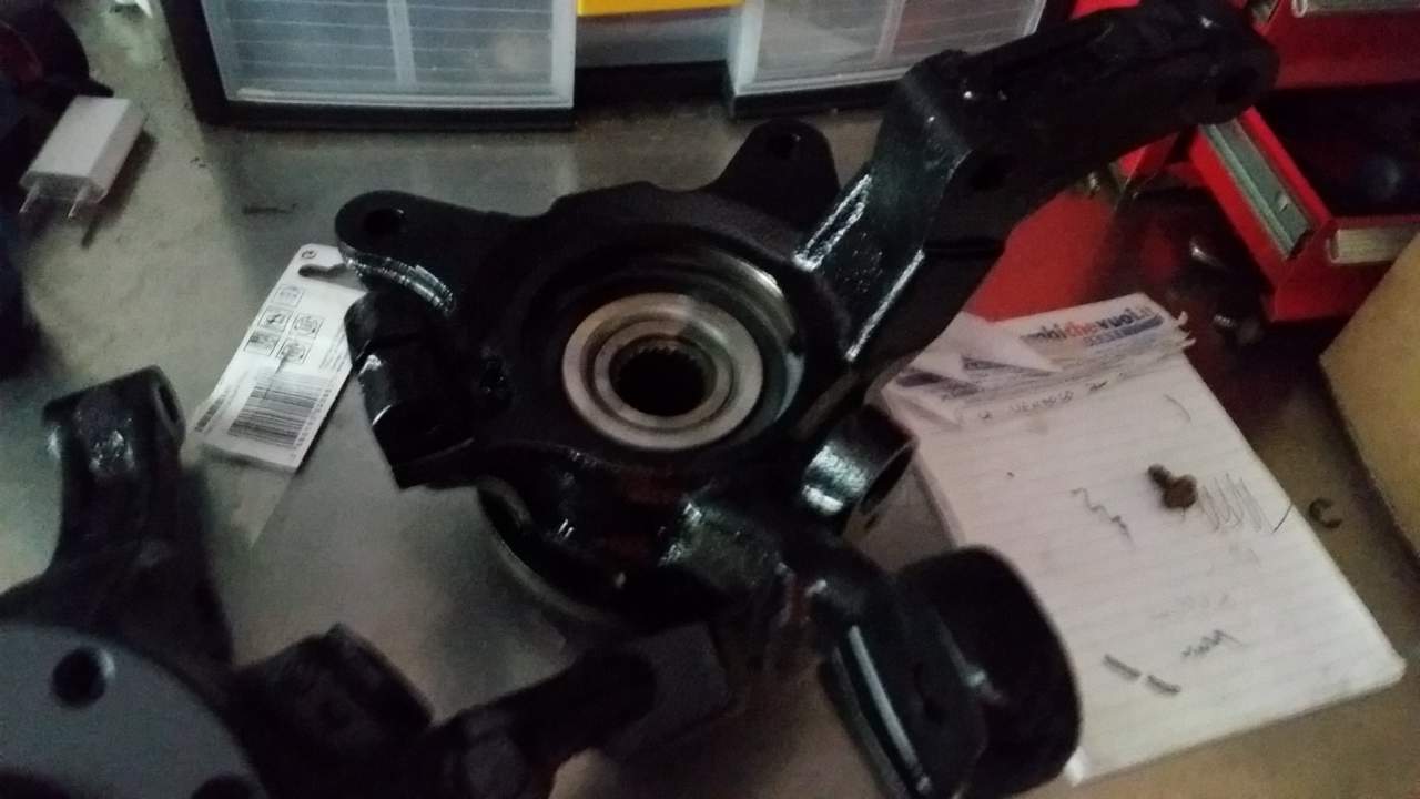

Abbiamo tirato giù il motore, cambio, differenziale posteriore, albero trasmissione per delle verifiche, sostituzione dei ricambi compromessi. La comprensione e nei parametri, l'usura delle bronzine e regolare. Per adesso non apriamo il motore date le altre spese che devo affrontare per metterla su strada. Sostituito il relè iniezione, i 2 tubi anteriori freno, 2 sensori abs anteriori, manicotto superiore e inferiore radiatore, le fune freno a mano, pinze posteriore, pinze anteriore + dischi e pastiglie (upgrade con le pinze 305mm della Fiat coupe), mozzi anteriori. Tutto plug & play.
Tutti i pezzi sono stati sgrassati e puliti.
Albero trasmissione e stato revisionato con la sostituzione croci e supporto elastico. Un può di foto.
