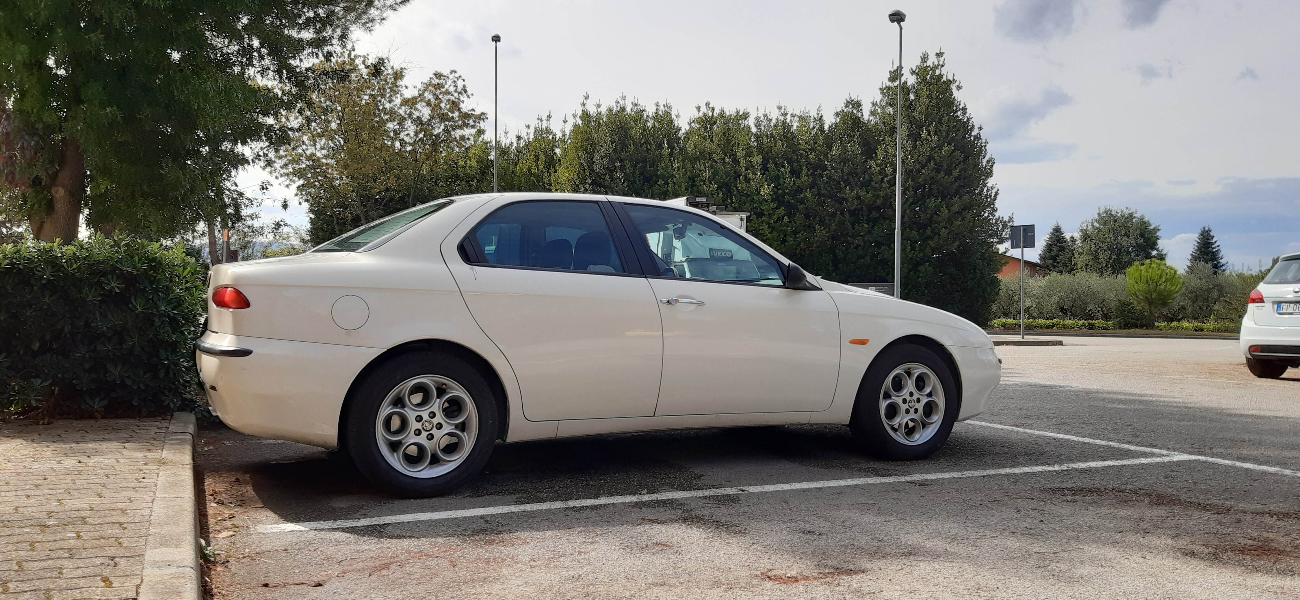

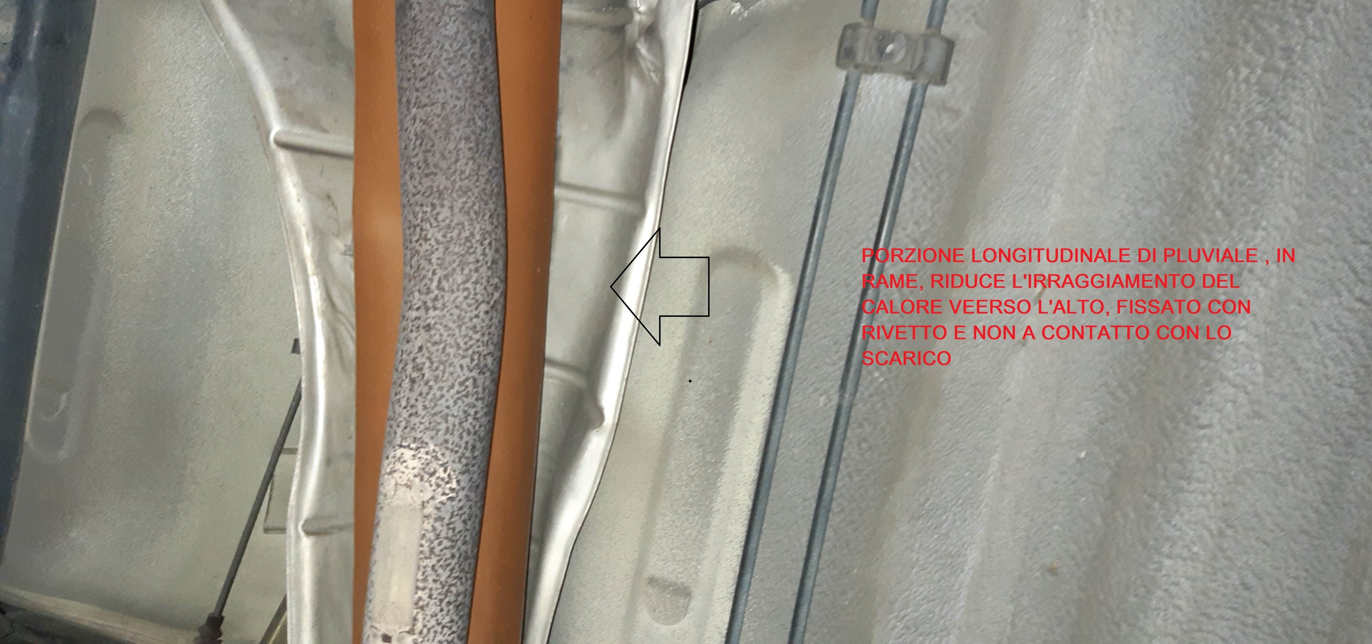

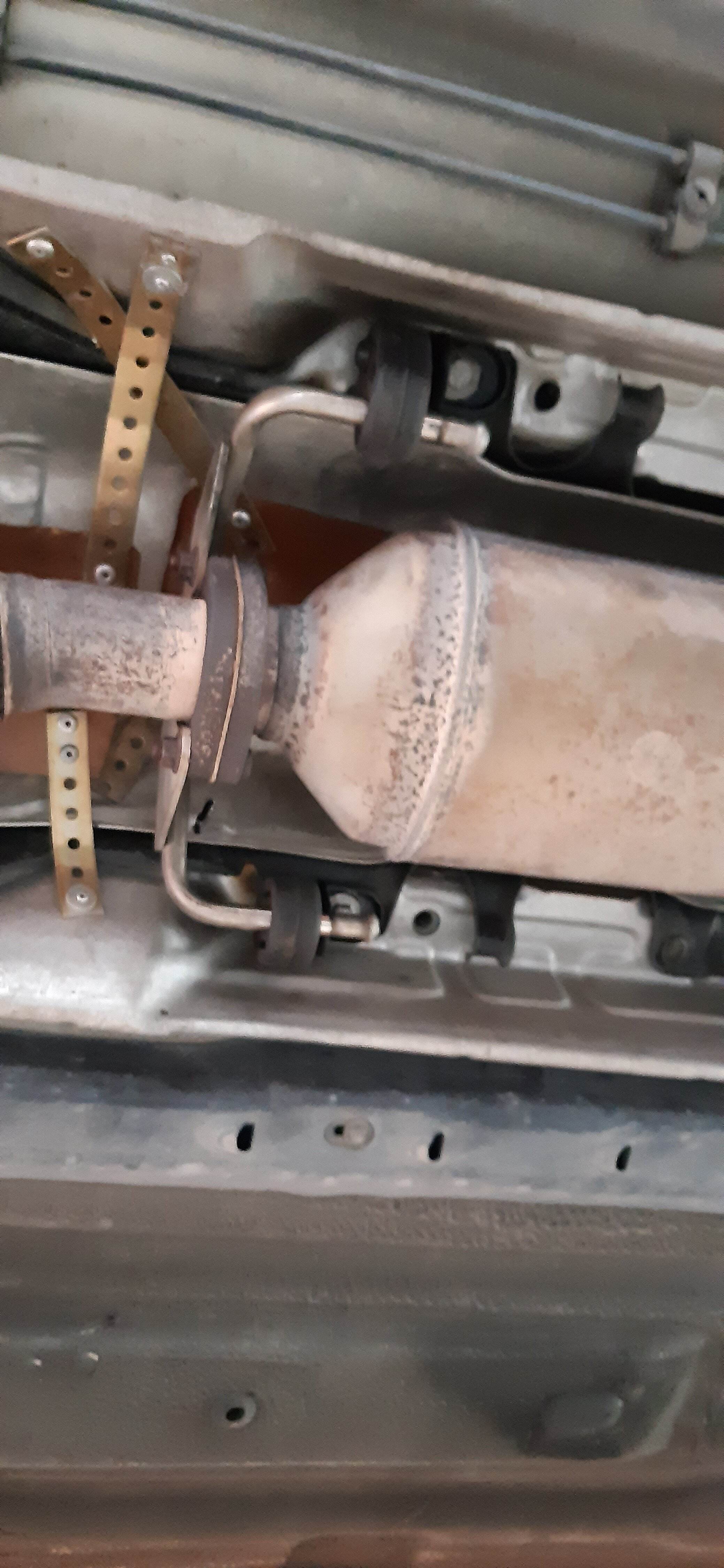

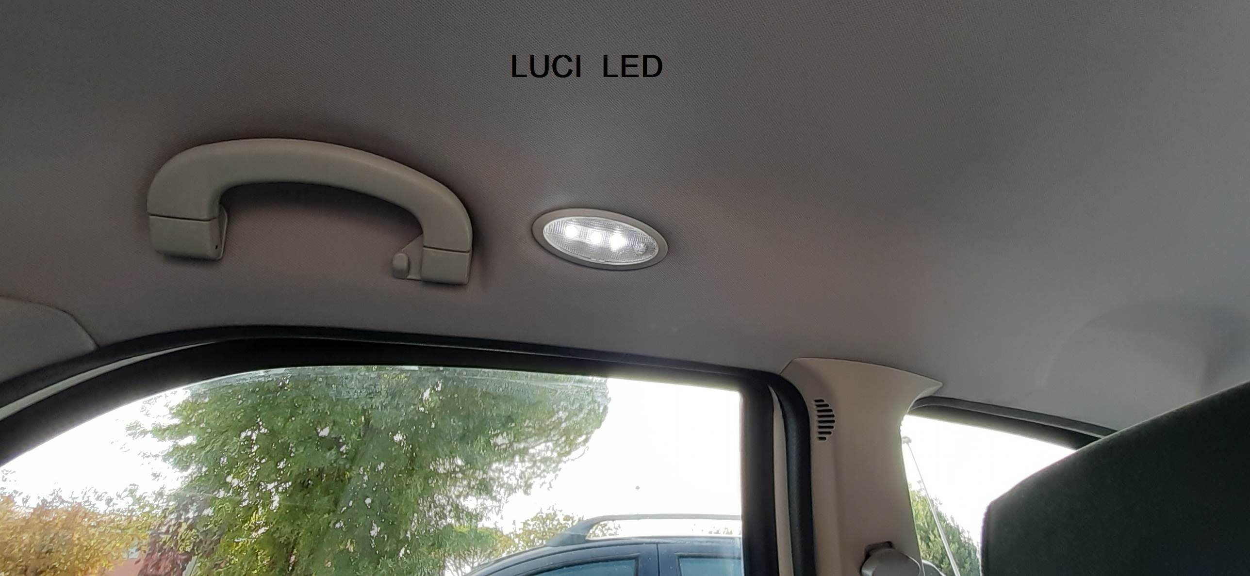

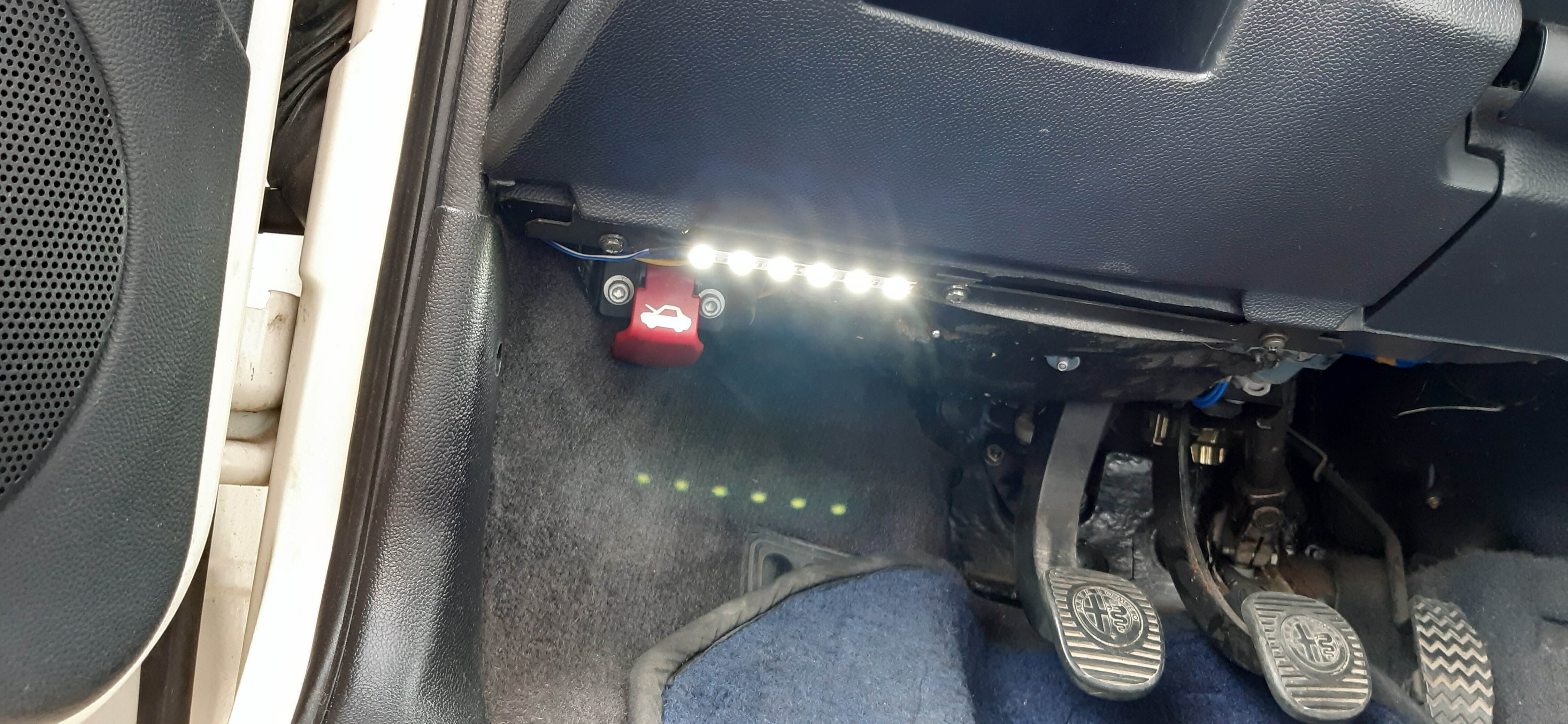

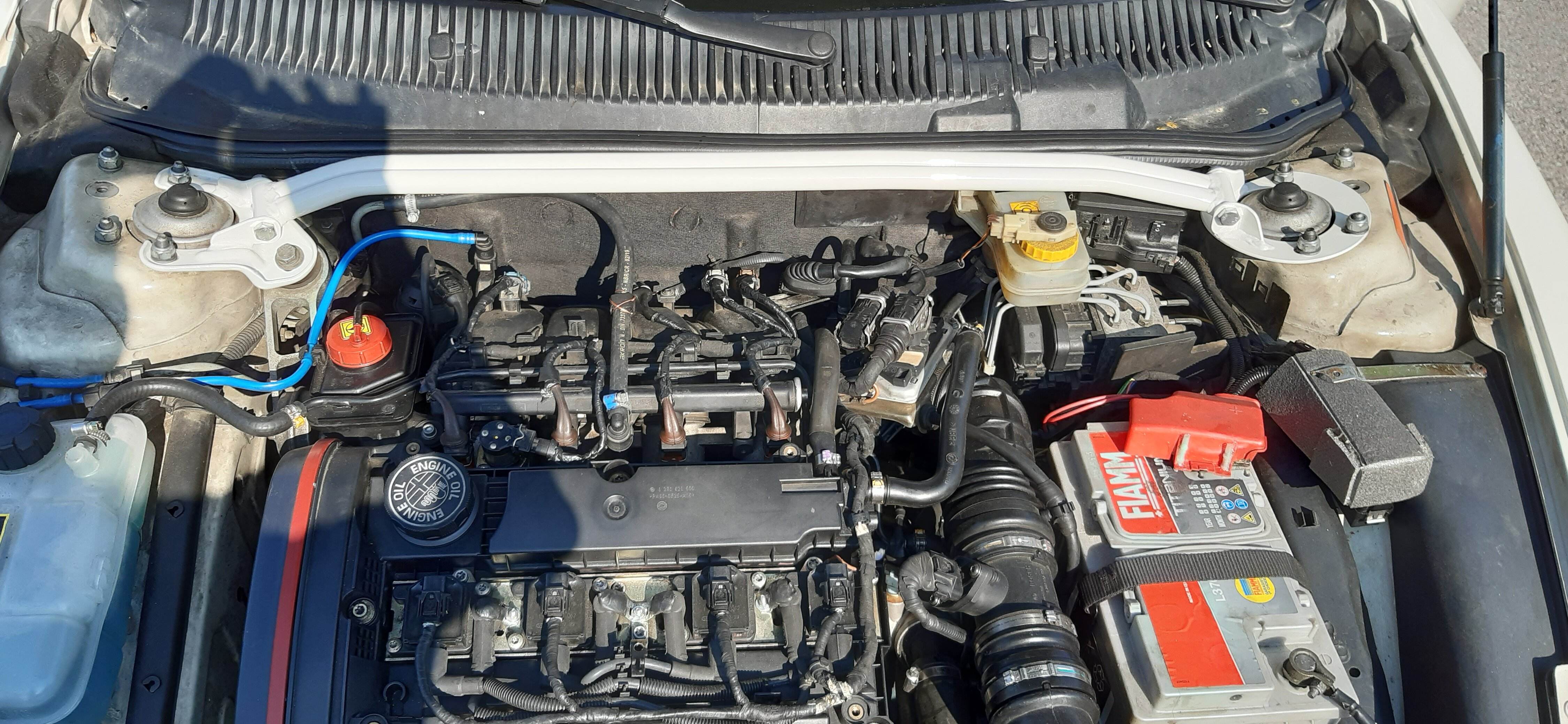

Vorrei descrivere la mia 156 come la "vedo" e cosa ho fatto nel tempo per conservarla e forse migliorare.

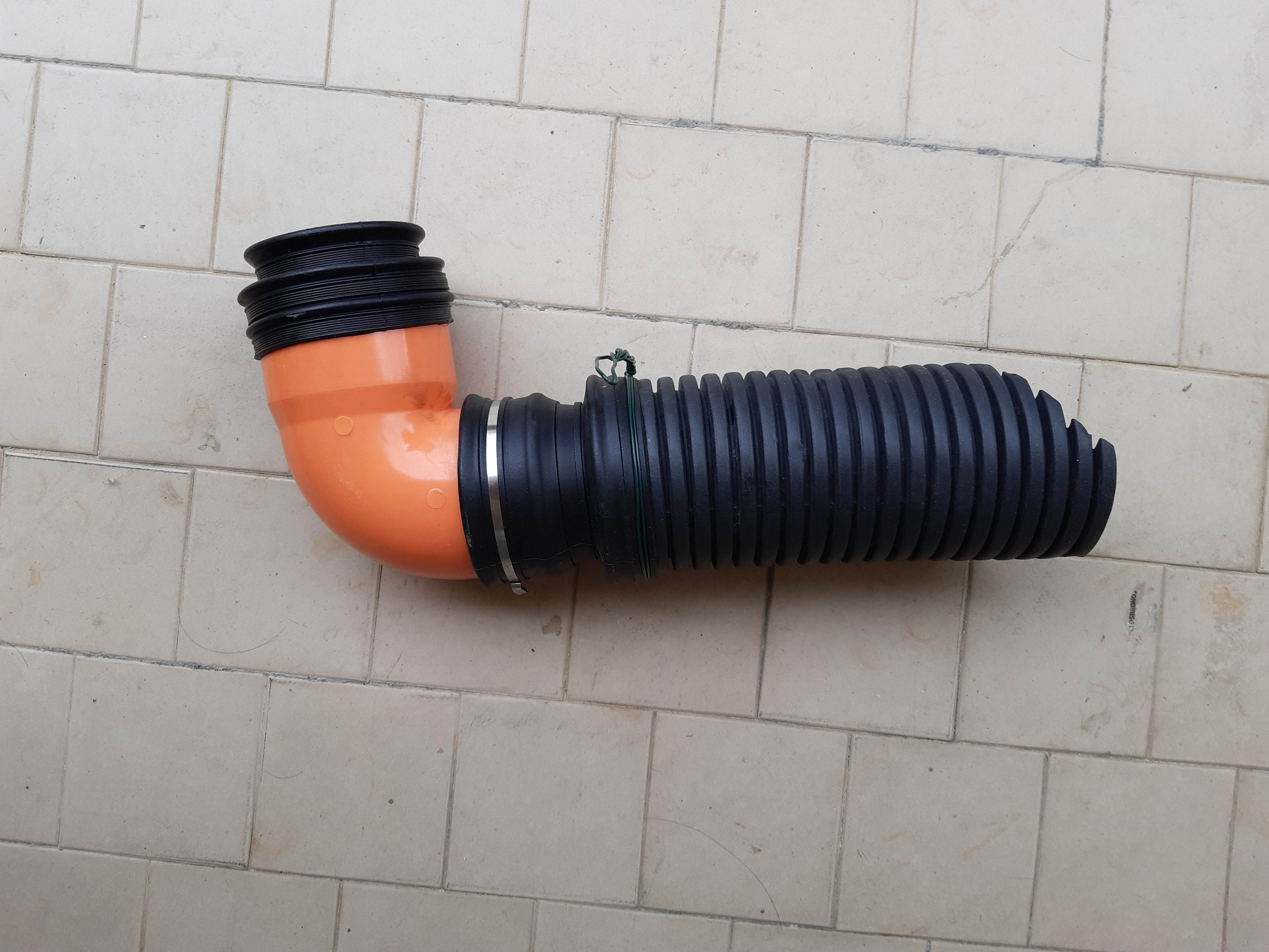

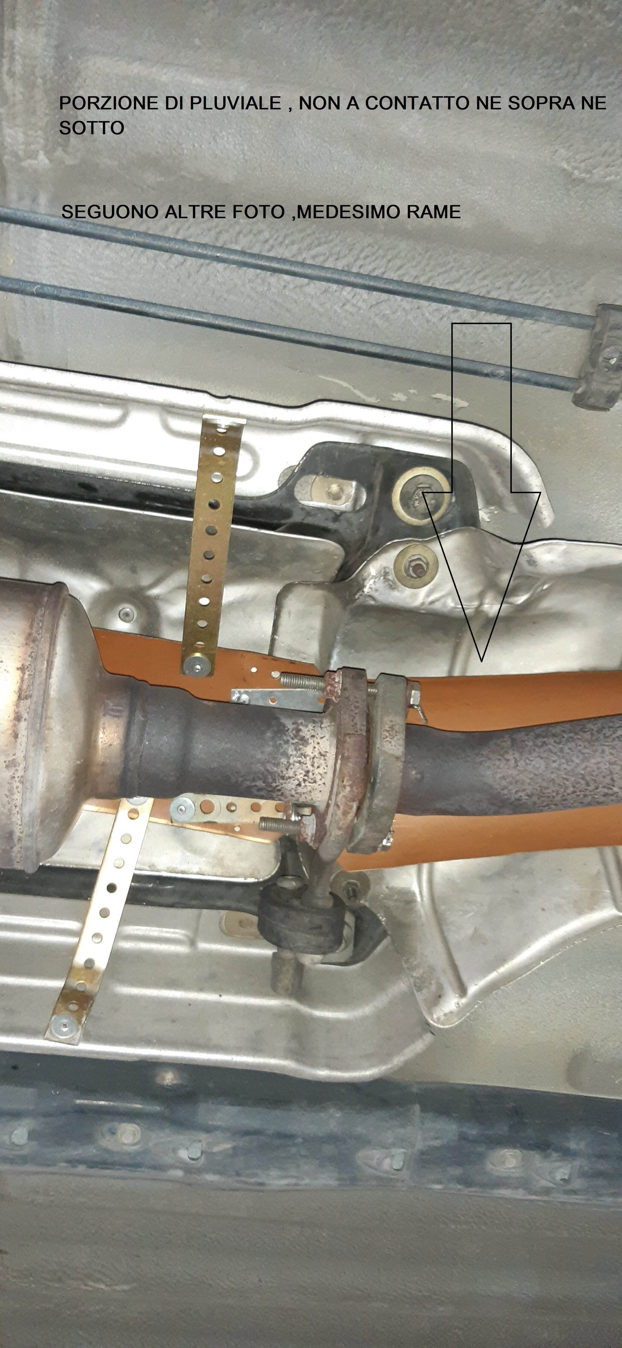

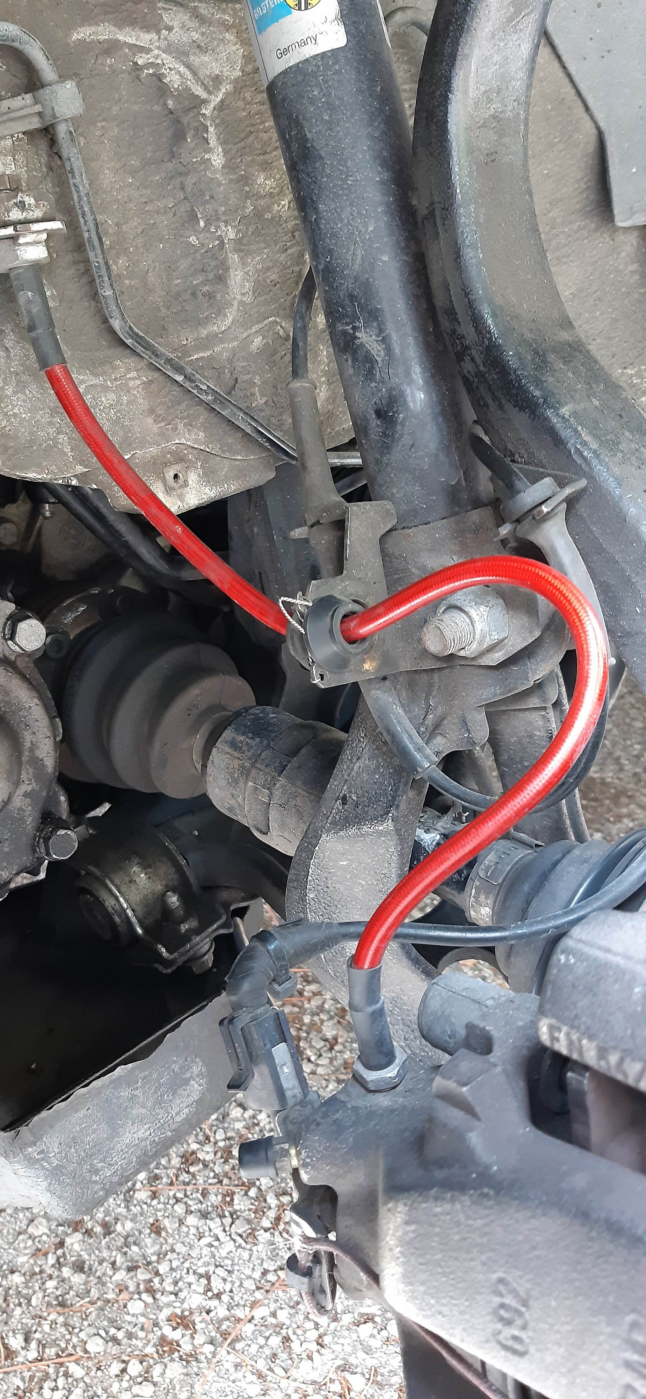

Comincio: 4 / 5 anni fa ho montato gli ammortizzatori a gas e ciò che era invecchiato nella sospensione , un paio di anni fa ho montato i dischi freno della SW mm284 (anter.) e mm276 (post.) ed i tubi aertonautici (col .rosso) , filtro aria in polietilene , nel corso del 2019 ho sostituito KIT frizione e montato volano alleggerito (Kg 1,6 in meno) , è bella e giovane come il primo giorno, e poi .....quei tubi aeronautici uniti a quei dischi freno mi hanno (finalmente) dato il piacere di avere una buona e pronta frenata! Ho voluto cambiare l'ingresso dell'aria con la curva arancione . Ho montato la barra duomi.

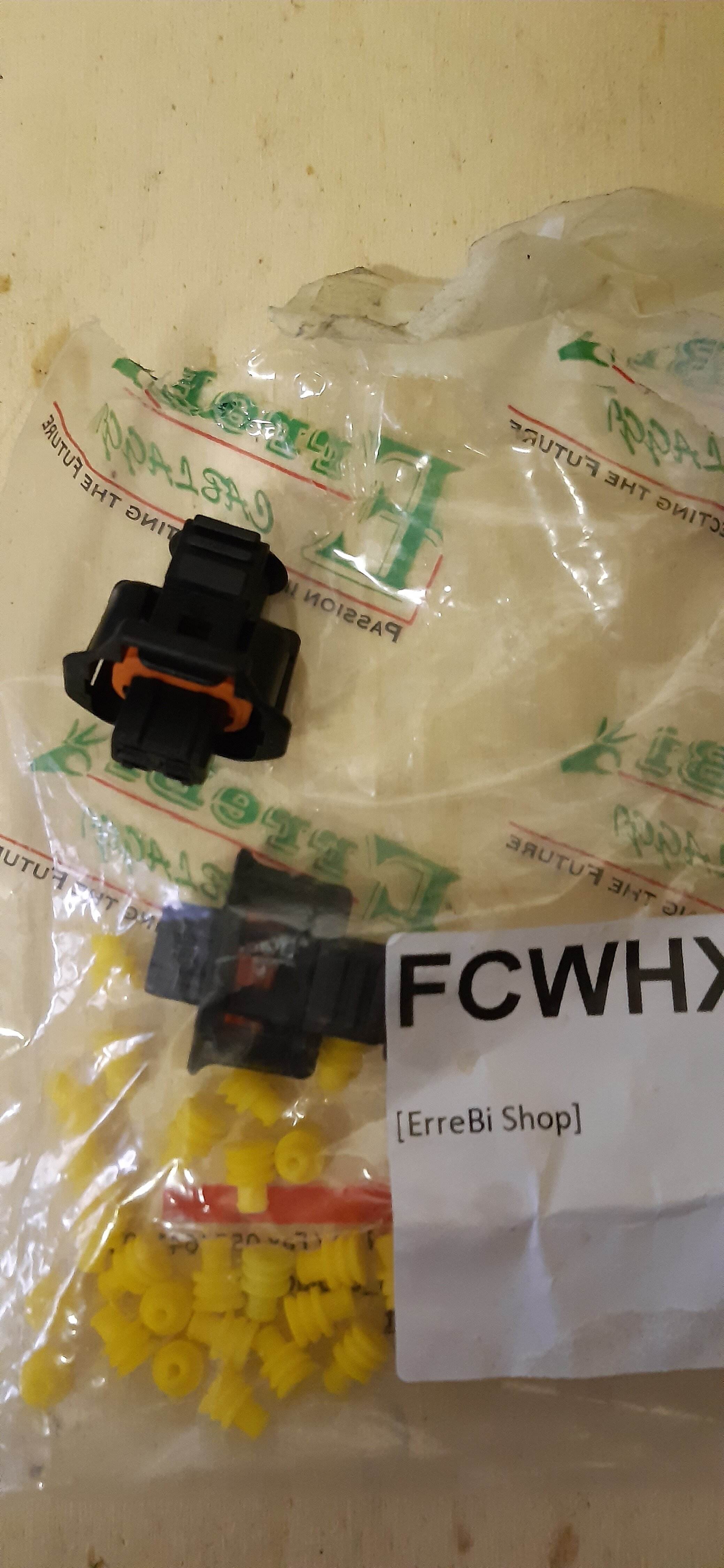

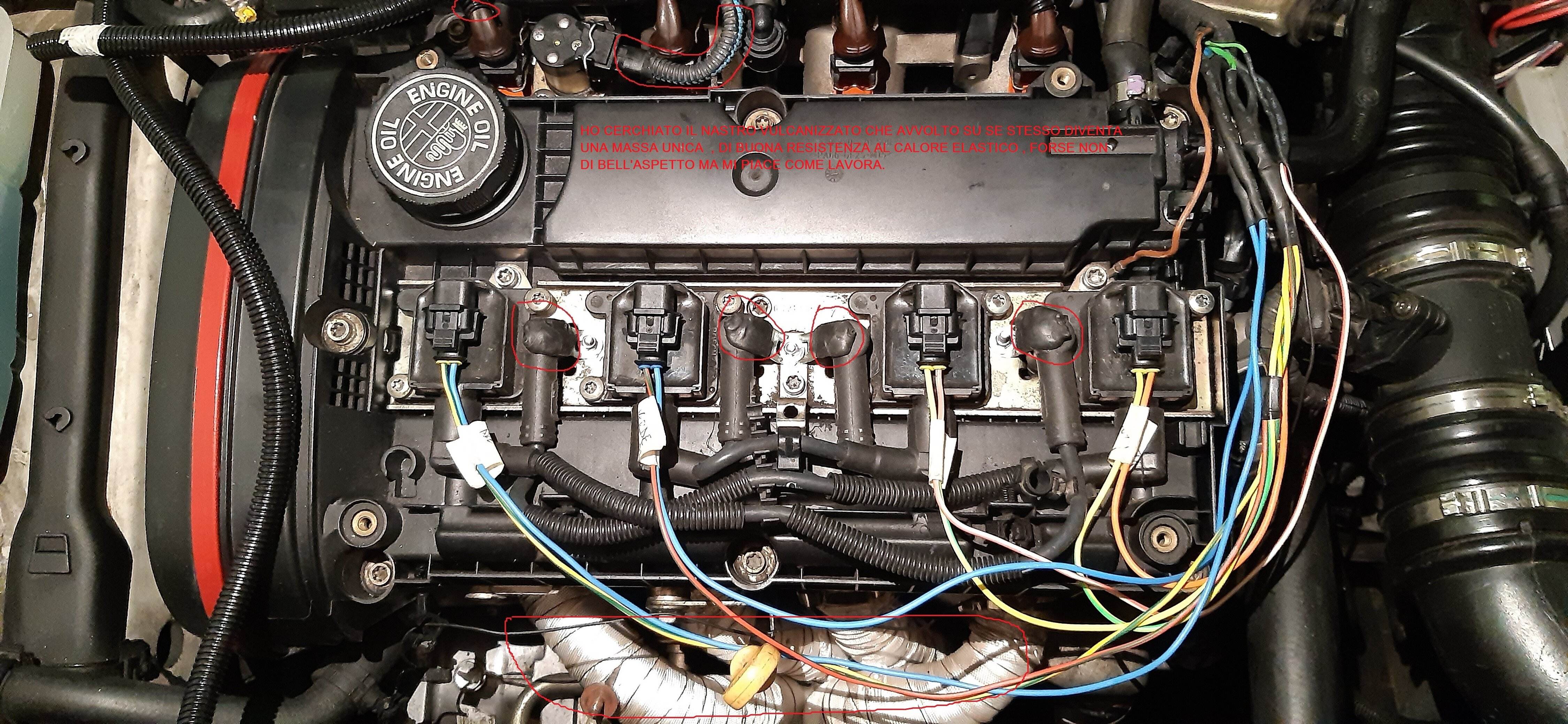

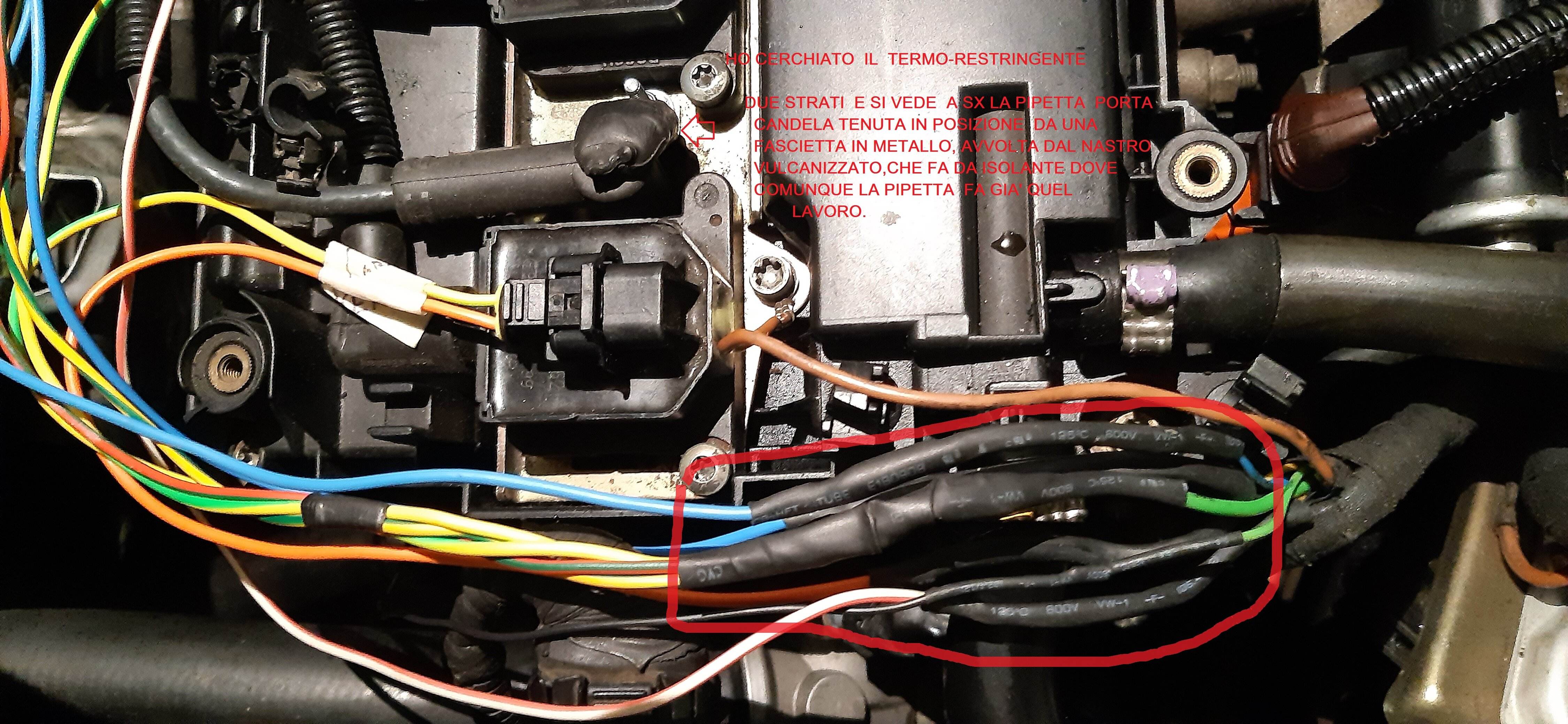

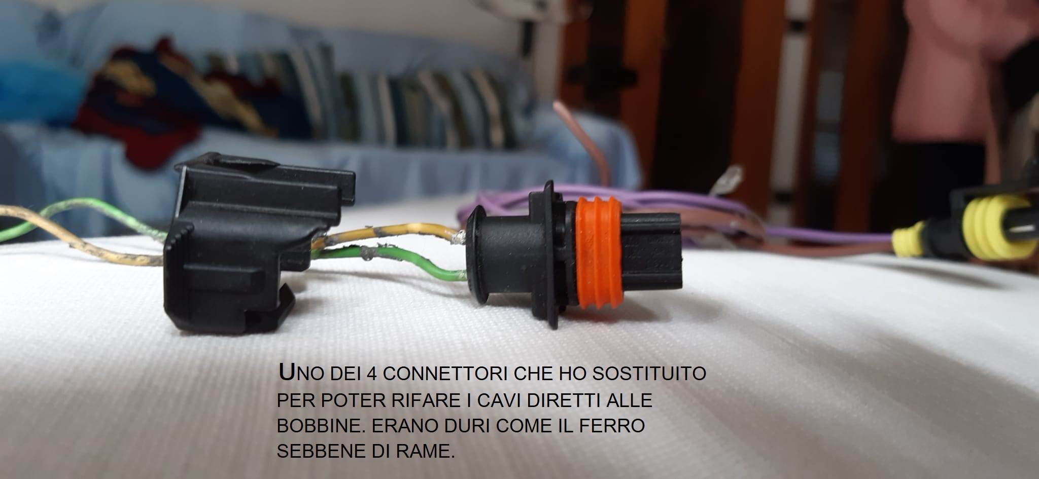

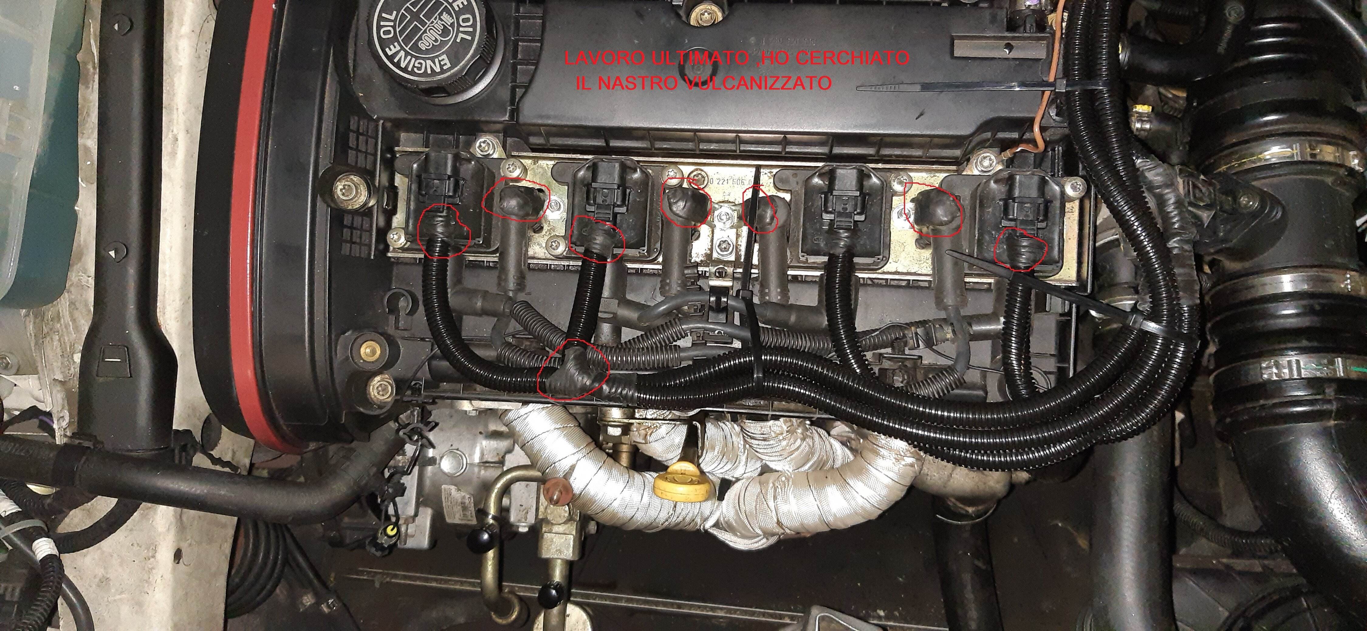

Carissimi allego delle foto , dimenticavo: Da alcuni anni ho montato gli anabbaglianti allo xeno ,altro punto di arrivo raggiunto stavolta nella guida notturna, purtroppo qui non tutto va bene ,li tengo più bassi che posso ma danno fastidio a chi incrocio e questo mi dispiace, il fatto è che una notte in Autostrada con le luci precedenti, ho quasi impattato contro un new jersey in cemento posto a segnalare in una leggera deviazione di percorso, non un salto all'altra corsia mal illuminato e mal segnalato nel tratto tra Rimini ed Ancona. per cui il giorno dopo montai gli xeno. Quest'anno ho sostituito i cavi che portano i 12 v alle bobine. 2020-09-23 002.jpg 2020-09-10 004.jpg 01.08.2020 020.jpg 2020-09-23 003.jpg 20200923_135502.jpg
2020-09-10 002.jpg 2020-09-10 008.jpg 2020-09-18 003.jpg 2020-09-18 009.jpg 2020-10-23 002.jpg 2020-10-23 004.jpg 2020-10-23 006.jpg 20201005_150029.jpg 20201005_150045.jpg 20201005_150101.jpg 20201005_150109.jpg IMG-20201016-WA0006.jpg
