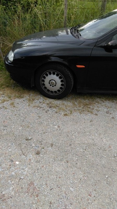

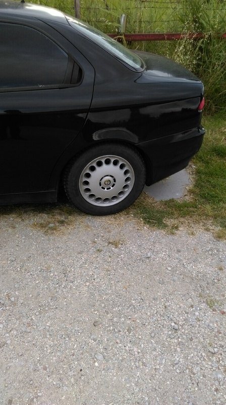

Ho fatto un pò di lavori a Shila nel fratempo, messo i copri cerchioni dell'Alfa Romeo
Così sta decisamente meglio ;)

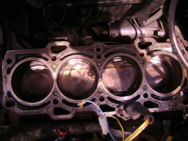

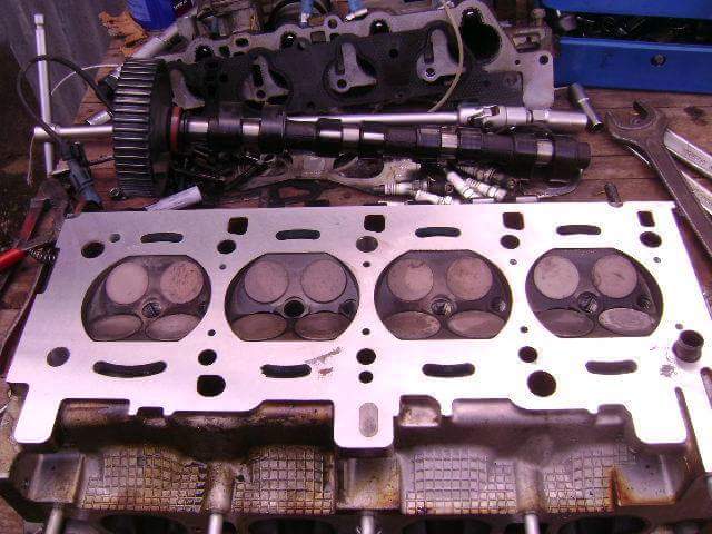

Ma non è finita, perchè purtroppo aveva la guarnizione scottata da consumarsi 1lt di liquido di raffredamento ogni 3 pieni di metano, quindi circa ogni 700kmt raboccare o cuocevo tutte le volte, quindi mi sono deciso oltre ad avere la 75 ferma nel fratempo, di aprire il motore e sistemare la guarnizione però purtroppo la prima volta la retiffica non ha lavorato bene da spianarla sì, ma imbarlata di qualche decimo.
Il problema che non l'ho visto in tempo, che la monto e provo, mi ritrovo un vaporetto perchè allo scarico dopo pochi chilometri avevo una fumata continua di vapore acqueo, il problema che mi sfonda il radiatore con la pressione e quindi avevo una anche una notevole perdita.
In pratica per fare 8kmt contati per arrivare a casa ho rimboccato circa 15lt d'acqua a ogni tappe breve.
Decido a quel punto non di ripianare dopo aver controllato se non ha dei pori, ma di spianare da avere la testata riabassata che i bordi delle valvole sono a filo con la testata, da avere grosso modo un R/C 11,5:1
Una candela centrale spannata riparata con l'Eicoidale a testata aperta e osservando bene avevo avuto la tentazione di allargare i fori delle candele piccole dato che sono leggermente noiose, però ho lasciato stare.
Nel fasare l'albero a camme d'aspirazione ho voluto anticipare di altri 7°, cavato il risuonatore dopo il box dell'aria e una trombetta che si trovava dentro.
Risultato un motore pronto che a benzina dopo i 2,300rpm parte a cannone fino i 6.000rpm che è una bellezza, tanto in alto non mi interessa.

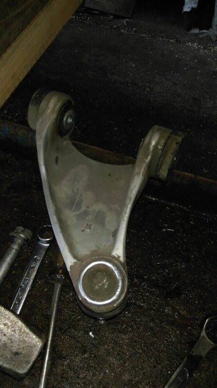

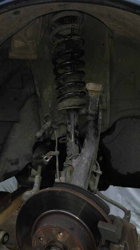

Siamo adesso a dicembre non più a maggio quando ho aperto il motore, mi sono accorto che mi consuma male le gomme davanti all'interno, sintomo che ho i trapezi messi male e li smonto per vedere come si trovano
Ho i slent block messi male...
Vedo di sistemare, perchè così altrimenti mi porta tutte le gomme anteriori alla tela nello spigolo interno
Complimenti per la tenacia e la voglia di metterci le mani in prima persona... peccato per i "pasticci" della rettifica...
Ma già cheather c'eri non era meglio smerigliare e lucidare condotti e valvole? oltre a rifaree sedi valvole rinforzate dato che Gira a metano ??
Per quanto riguarda bracci e braccetti delle sospensioni.. oltre al consumo anomalo delle gomme... hai notato anche se ti fa diversi rumori mentre ti trovi in sterzata a dx o a sx da fermo in fase di manovra?? se si sentono colpi secchi e stock stock??
Andrea con rapporto 11,5 non potresti nemmeno metterla in moto con la mappatura originale....
Quindi sei sicuro di avere 11,5 ? Hai misurato?
Perché con la semplice spianata da guarnizione non è che si può arrivare a così tanto...
Da fermo in curva no e infatti dato che ci sono volevo vedere anche i semiassi come si trovano, sopratutto i giunti
sì, infatti è il primo sintomo, le testine sono perfette, forse le ha cambiate il precedente proprietario.

Una semplice spianata sta sui 0,2mm grosso modo, io sono andato ben oltre, perchè le valvole da chiuse avevano spazio, mentre ora sporgono lievemente, 1mm forse no ma 0,8mm li ho cavati.
Tant'è che quando arrivo sui 6.500rpm sento a benzina cambiare musica del rombo e se spengo poi le osservo sono leggermente rossicce e l'elettrodo centrale molto lucido.
Quando accelero è molto più reattiva con meno pedale a metano ho più autonomia, a benzina non saprei ma vedo che dall'attacco del variatore cambiano sesibilmente i connotati.
Sicuramente anche se fosse a 11:1 ho comunque eliminato quei margini d'anticipo di mappa che tiene la casa per sicurezza.
