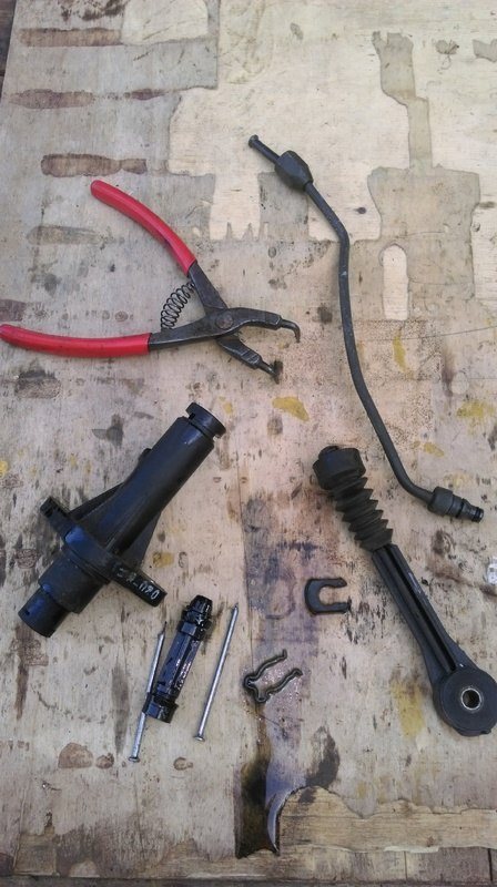

Dimenticavo a giungno mi si ruppe anche la molla della pompa-frizione
Quì ho fatto presto, è anche pratica per smontarla apparte il tubo mettalico da sfilargli la coppiglia, perchè lavori tutto dall'nterno.
Sono andato in ferramenta e gli ho montato una molla che abbia le stesse misure, è in ferro un pò più dolce e sicuramente non si rompe per i troppi cicli d'uso.
Perchè l'originale si chiude a pacco totalmente e col tempo si creano delle cricche da troncarsi lavorando.
Ho cambiato i gommini che hanno lo stesso diametro esperno, ma all'interno sono differenti quindi ho fatto anche una rondella a tornio di misura per la prima che mette in pressione, fatto un cappello da ospitare sia la molla che il gommino, rimontato tutto e ripassato anche le coppiglie, perchè queste tendono ho visto ad allargarsi con la conseguenza del flessibile che può anche uscire durante la pressione perdendo il liquido dei freni.

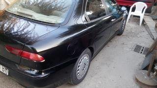

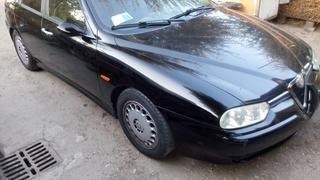

Ho la tua vettura domenica scorsa a Cesenatico parcheggiata sulla parallela del lungo mare con cerchio in lamiera e copri ruota in plastica e una botta nelle portiera posteriore dx. Che è successo?
Manca visto
Purtroppo un regalo al parcheggio...
Al ritorno l'ho trovata così:mad:

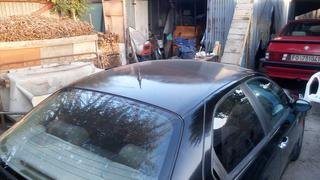

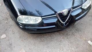

Ho intenzione di riverniciare il lato passeggero, il tetto, paraurti e parafanghi anteriore, molto provabilmente per agosto, mi passo le ferie a verniciare:p

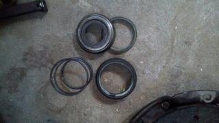

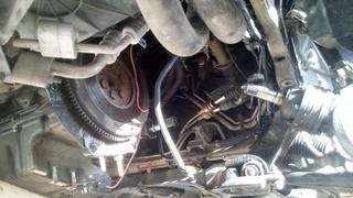

È arrivato agosto e mi sono ritrovato anche problemi alla frizione era il cuscinetto spingidisco che si era sgabbiato e come avvisaglia ti ritrovi a pedale completamente abbassato una prima che entra grattando, una retromarcia che non ce l'ha metti se non spegni, comunque al semaforo ti trovi se non tieni frenato una macchina che accenna ad andare avanti e quando cambi una manopola legnosa e ogni tanto pure grattate
Poi ha rimediato graffi nei parcheggi
Per lo meno finita dopo una buona spazzolata si presenta così nel fianco passeggero, paraurti anteriore e tetto :D
