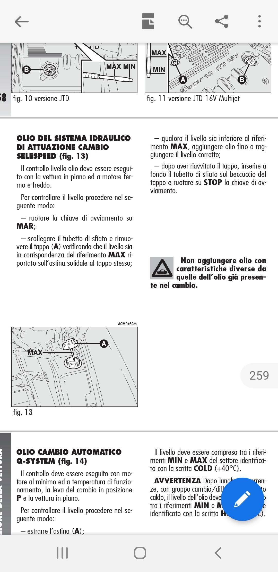

Io ho seguito la procedura del libretto per visionare il livello e dice di farlo a freddo..
Visualizza allegato 215896

Ciao, si certo grazie per il post , le istruzioni le ho anche io avendo preso la macchina da nuova e conumque si trovano in rete.
Mi sono dimenticato di scriverti, e mi scuso per questo, che invece quello che ho scritto è quanto dettomi dal capo officina Alfa Romeo , persona preparatissima e disponibile, che mi ha anche detto che quanto riportato la ‘ non è corretto. E l ho provato sulla mia pelle.
Anche io rabboccavo a freddo , come scritto sulle istruzioni , ma alla fine , siccome a caldo il livello aumenta, di poco ma aumenta, a me lo buttava fuori dopo un po’.
E quando me lo buttava fuori , ne buttava anche più del previsto perché quando si spressurizza il sistema , e magari parcheggi in discesa, il livello va a sfiorare il tappo di rabbocco, già di suo , figurati quando ce n’è di più.

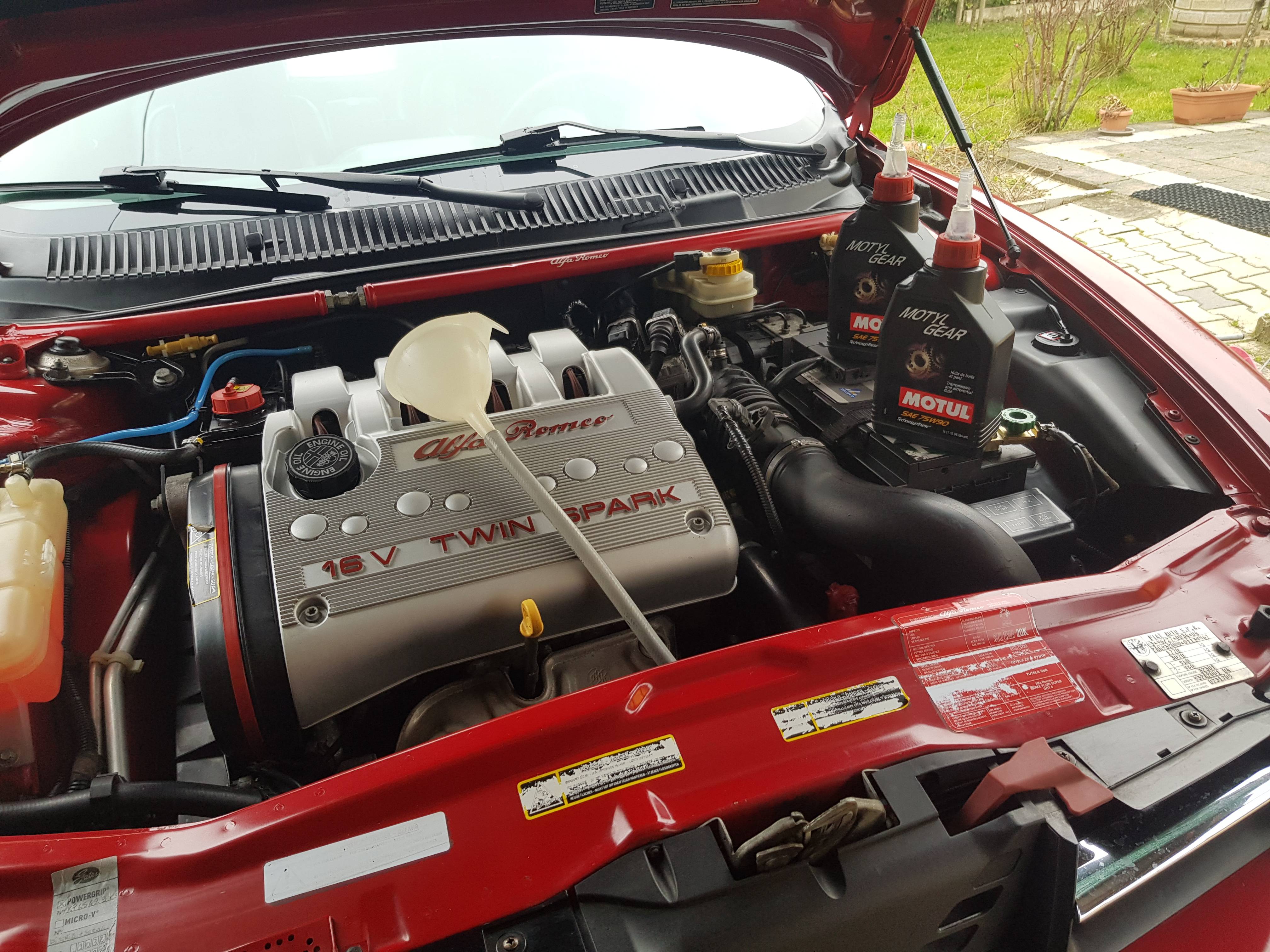

Ordinato Olio servosterzo e Olio differenziale, adesso aspetto che arrivino e alla prima giornata di sole partiamo con le sostituzioni. Ma quanto gli voglio bene a questa 156? 😉

Ciao, io sono andato su quelli consigliati...però mi ricordavo altre specifiche per l'olio servosterzo...un altro nome sicuro...sto andando a memoria però---
ciao!
Ciao, L'olio raccomandato è il tutela zc75 synt api gl5 sae 75w90.
Ma come specifiche è uguale al motul, che costa meno ed è un ottimo Lubrificante.

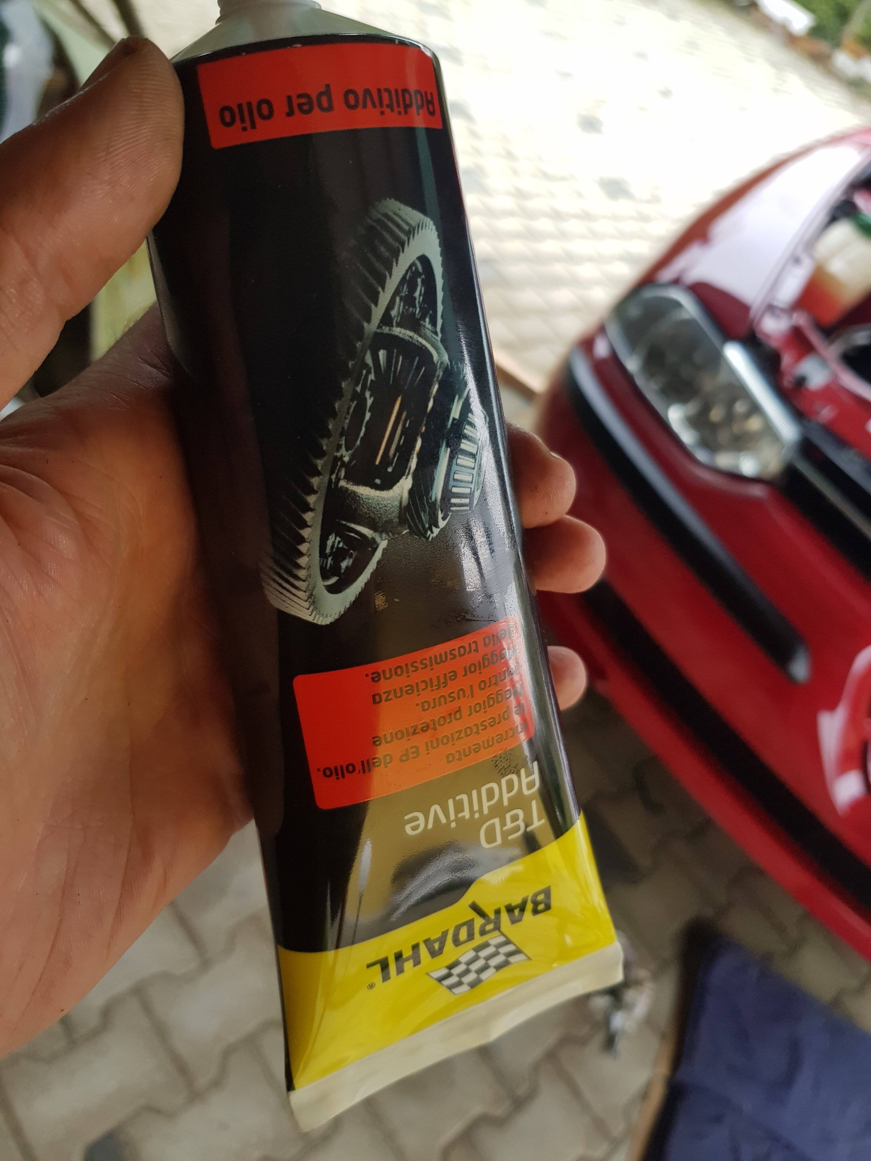

Al cambio gli aggiungerò anche un antiattrito della bardahl per averlo ancora più fluido e minore resistenza.
