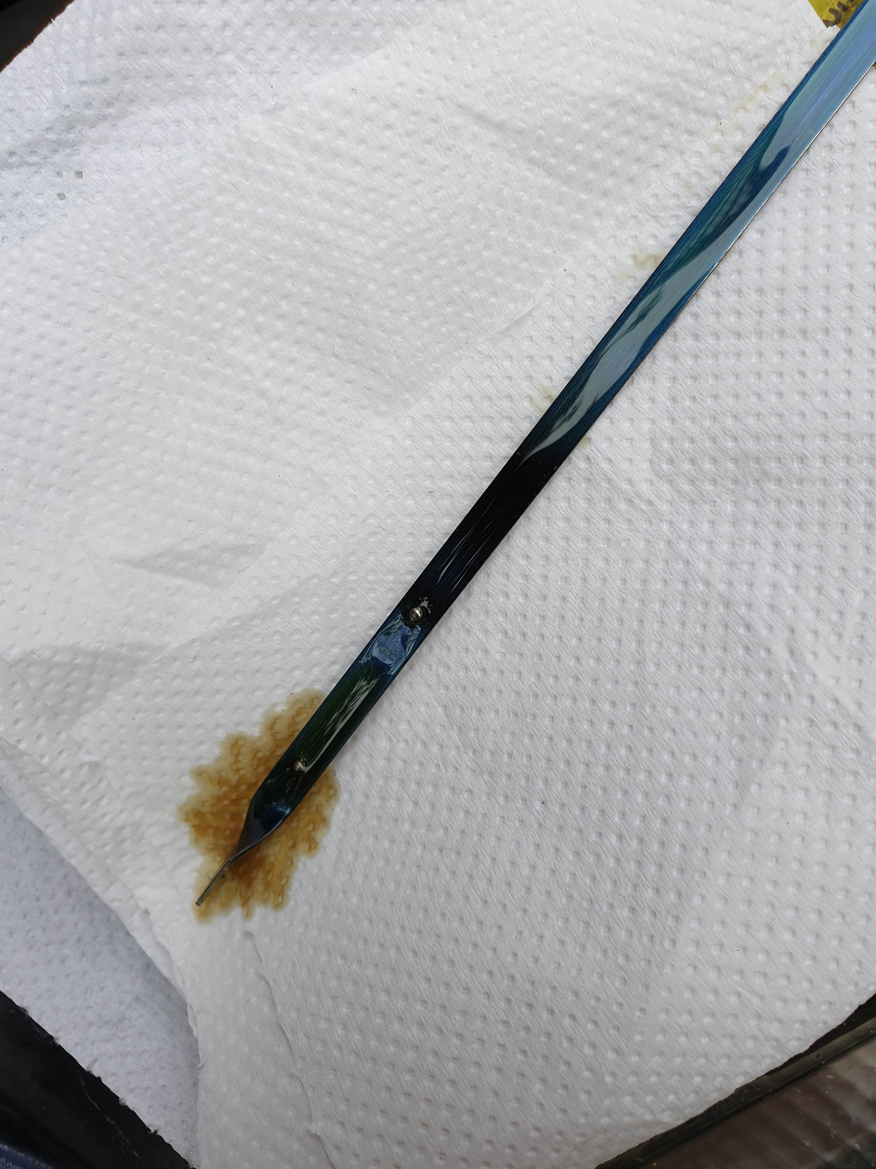

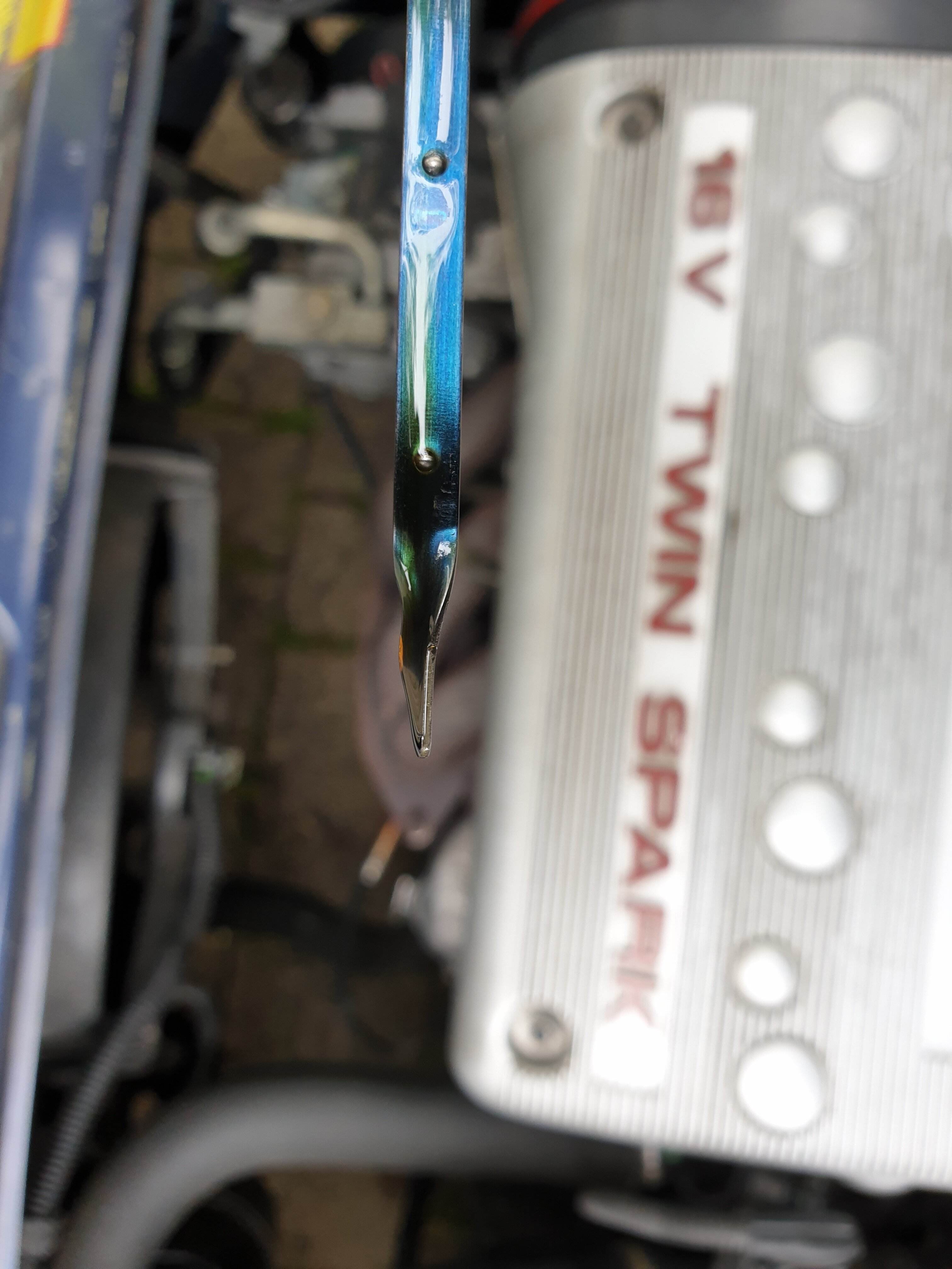

Oh ci siamo finalmente...
Stavo in pena che non dovevo rabboccare!!

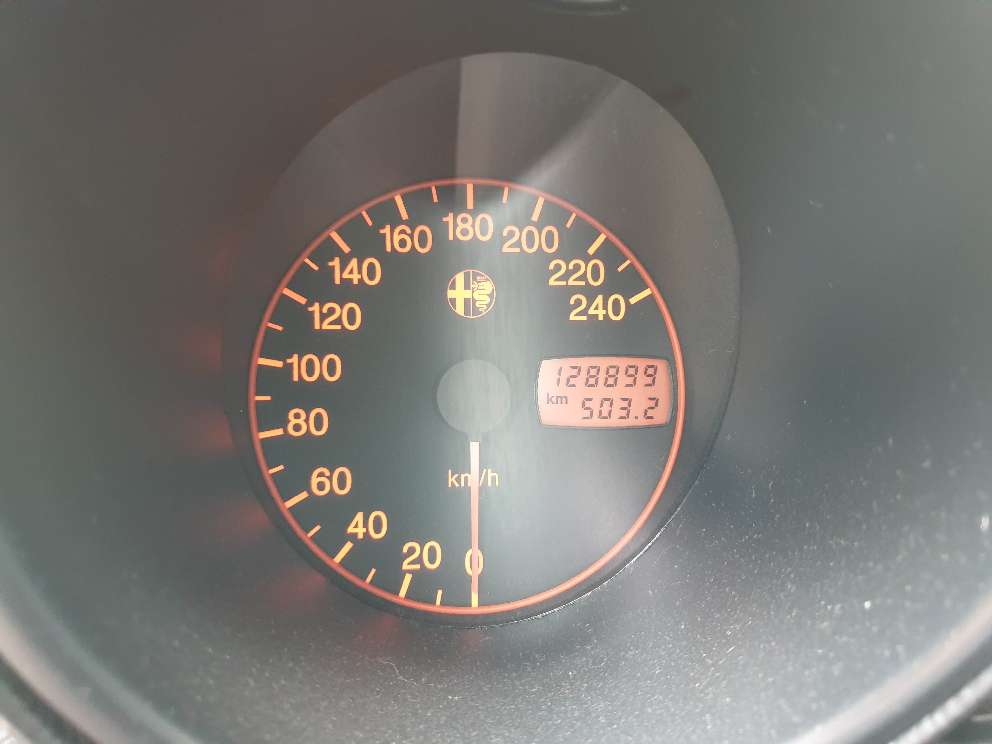

1 500km 100 / 200grammi
    496.1 KB · Visualizzazioni: 205

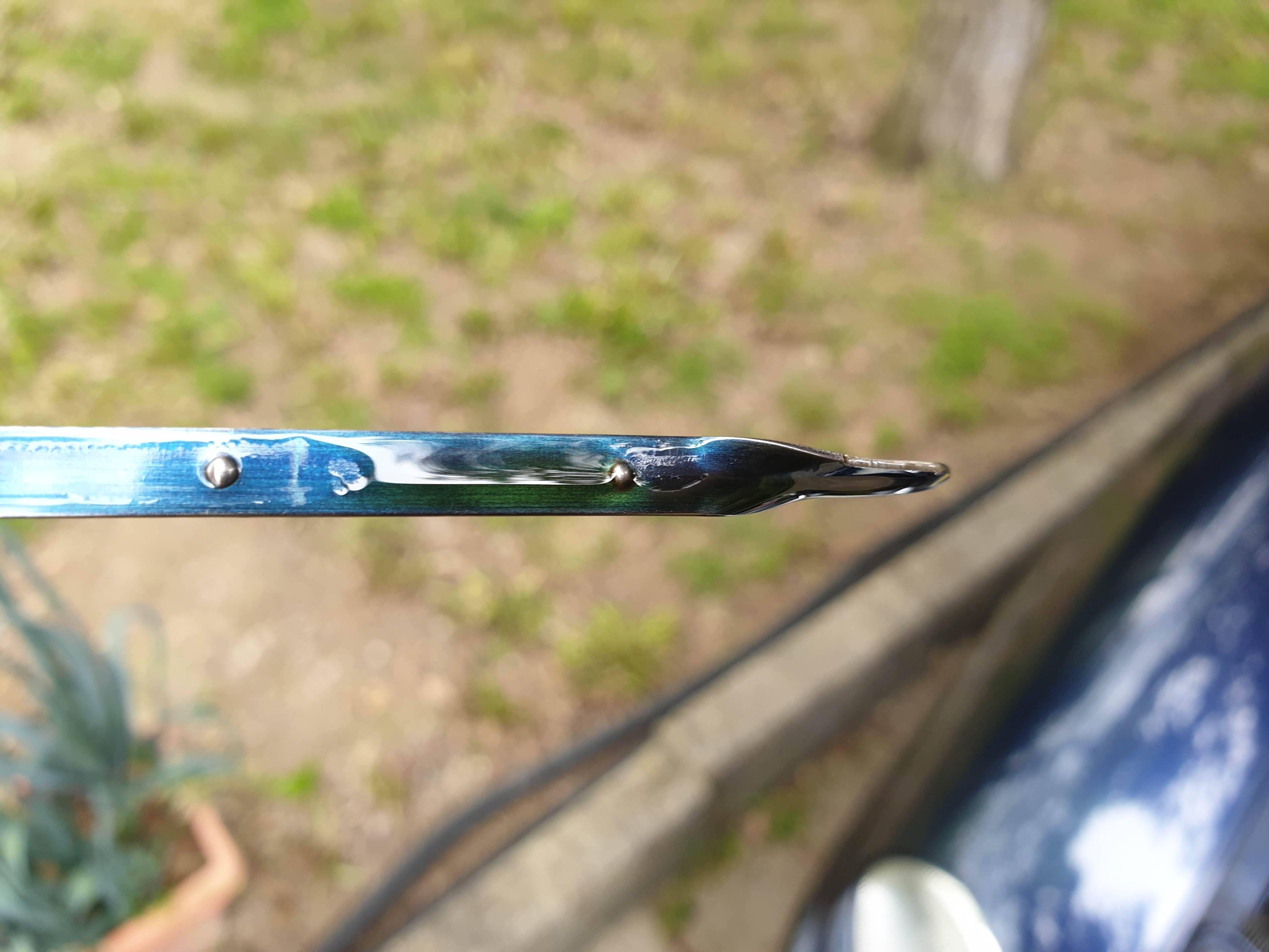

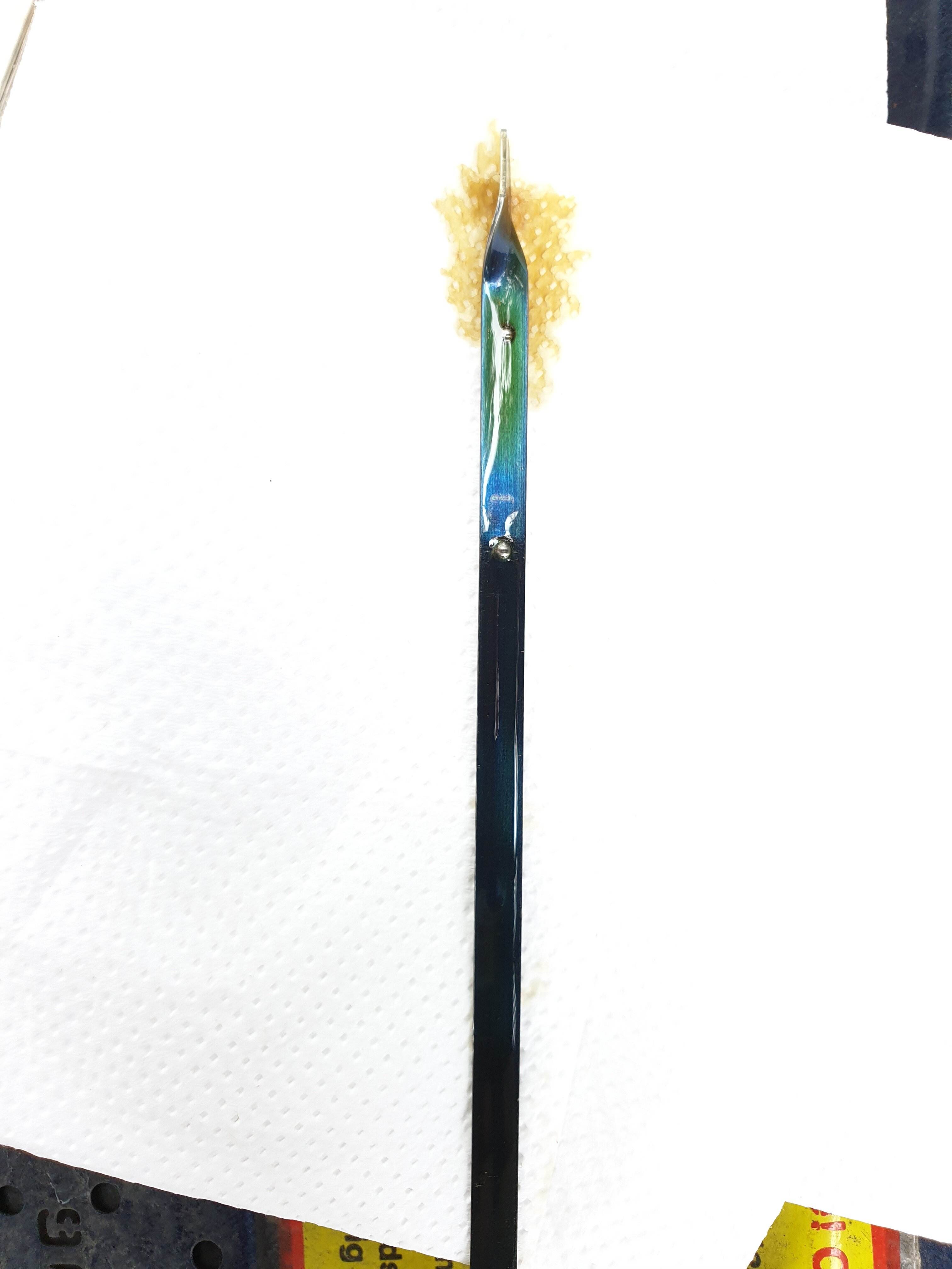

Dopo quando tempo lo hai misurato da fermo??
Perché per esempio a me sulla Musona se lo controllo dopo poco per esempio 15 -20 minuti mi mancano sempre qualche millimetro , se lo controllo la mattina dopo prima di ripartire era completamente a livello e questo anche appena cambiato, ci mette molto a scendere sopratutto dopo una bella tirata.
Auguri di buona Pasqua!!
Grazie Altrettanto!
Misurato proprio poco fa!!
Macchina ferma e motore spento in piano
Da ieri sera!!

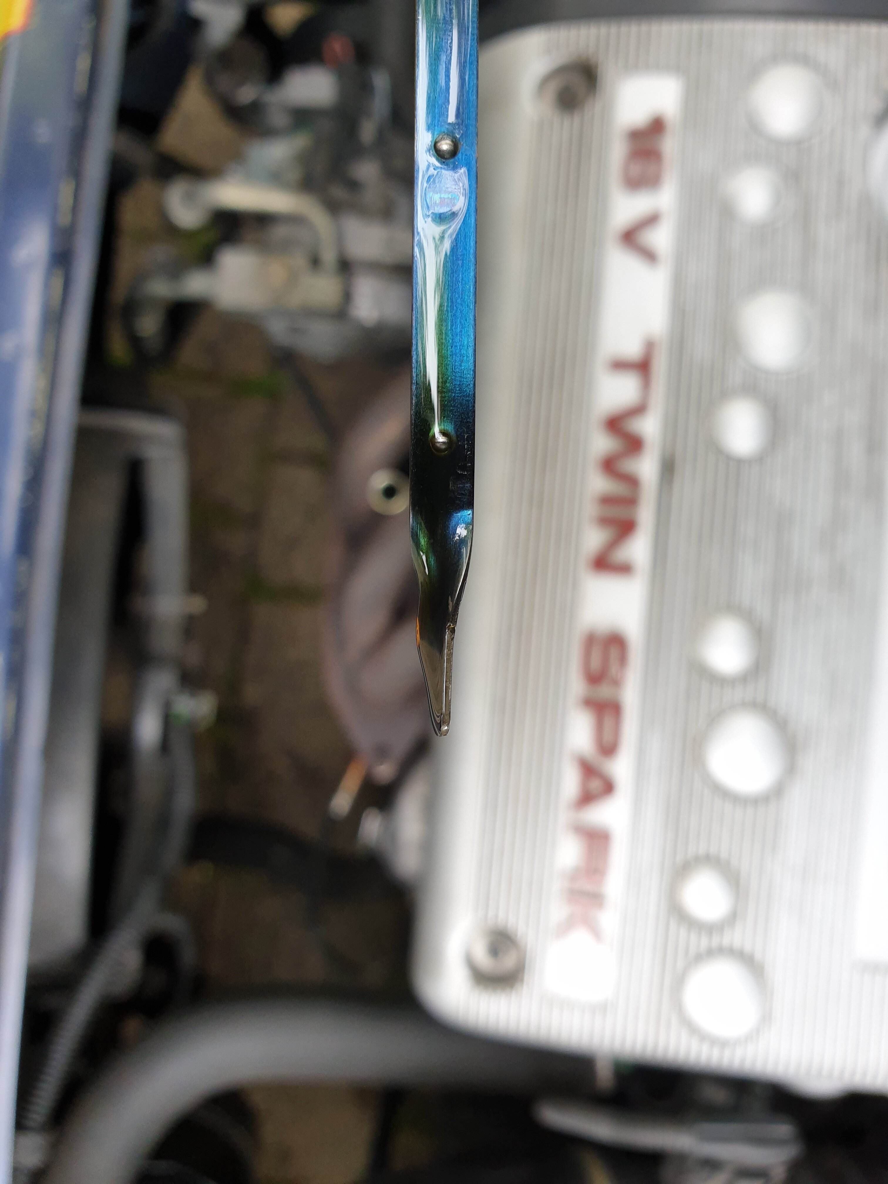

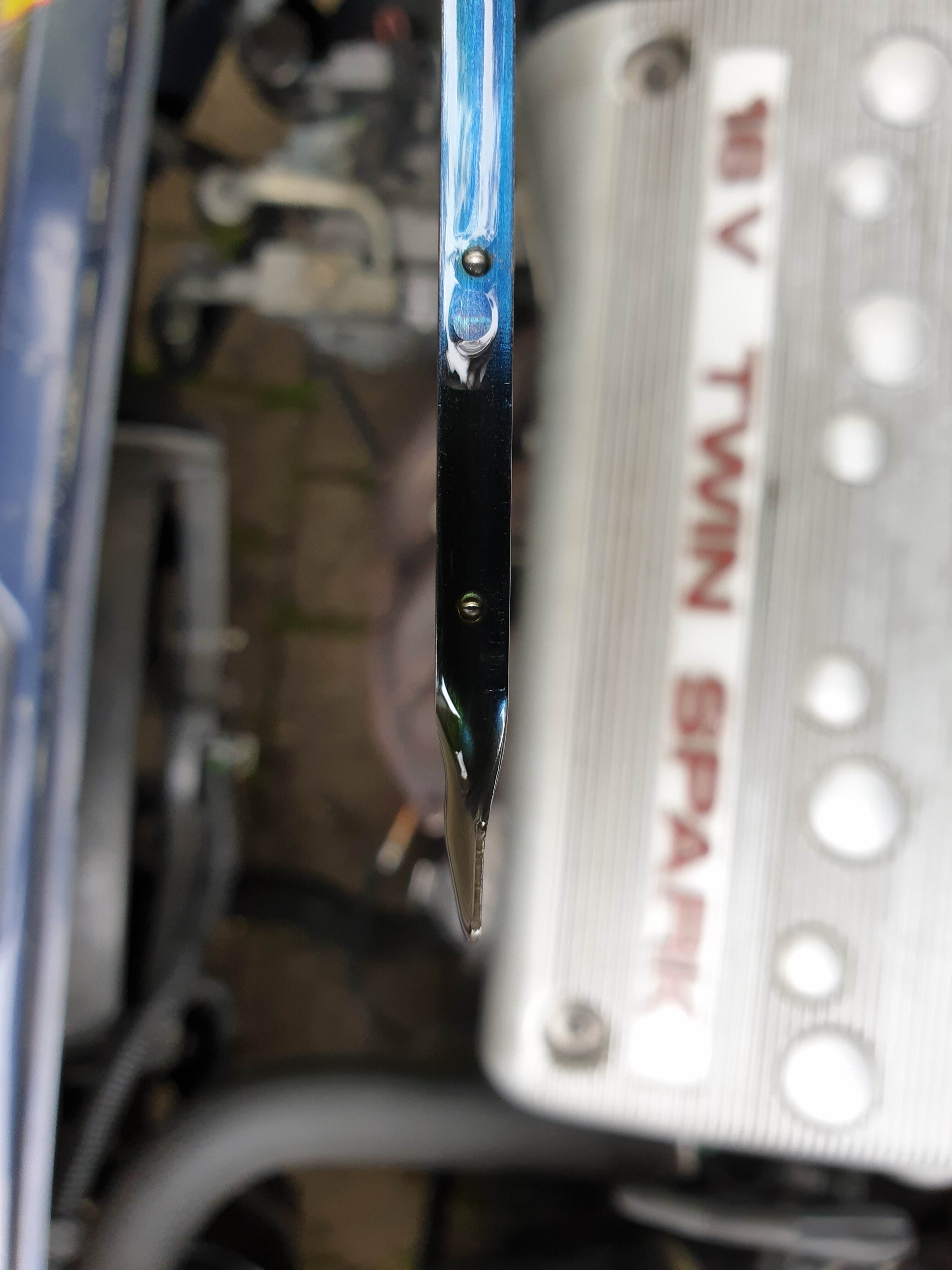

Ieri ho sostituto la guarnizione del coperchio punterie.....
Tre volte rifatta la distribuzione e non l'hanno mai sostituita.... avanti solo di pasta nera...
In 20 anni diventata durissima, quasi plastica, quando si staccava dalla sede faceva rumore come di legnetti spezzati..
Perduti quasi 2 lt d'olio in 7.000 km...; adesso possiamo fare un confronto.
P.s. la dinamometrica l'ho usata per scrupolo ma se ne puo' fare a meno perchè i perni hanno dei distanziali e dei gommini che evitano la deformazione del coperchio se si forza troppo.
Per chi si dovesse cimentare nel lavoro, i perni uguali sono 7, ce n'e' uno piu' lungo lato cinghia centrale, uno con distanziale più corto dal lato opposto (nel video non e' menzionato)
Sottolineo questo particolare perchè se quest'ultimo perno con il distanziale piu' corto viene messo altrove, puo' spaccare il coperchio.
