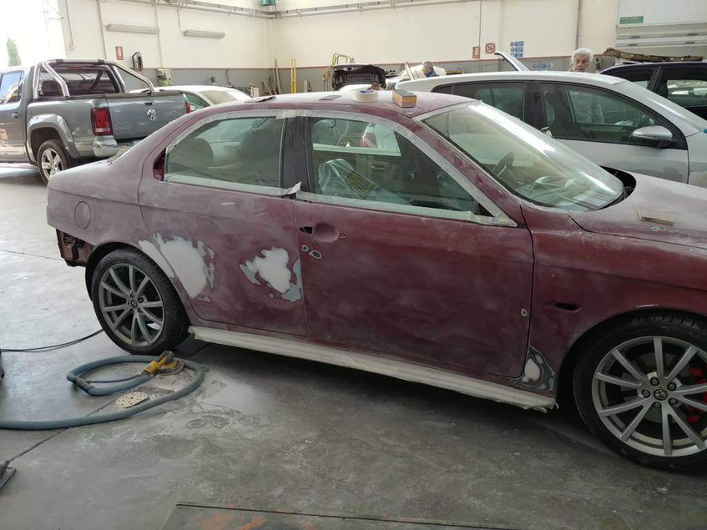

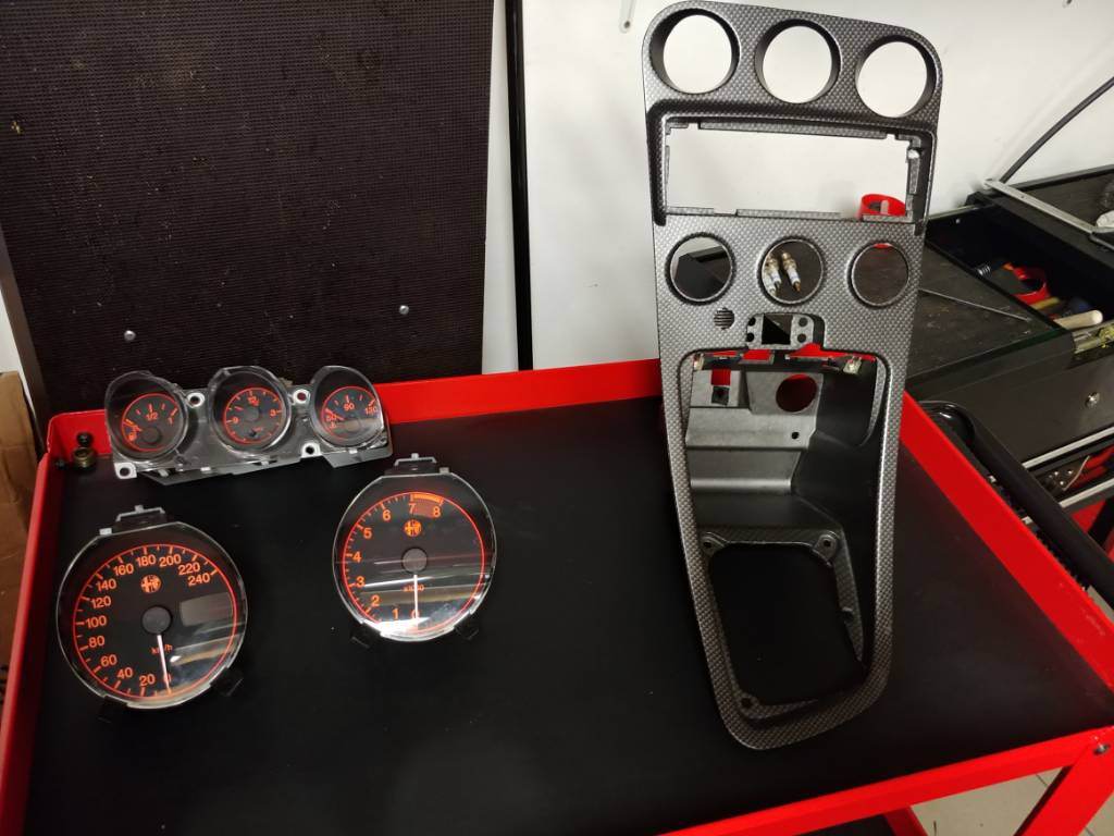

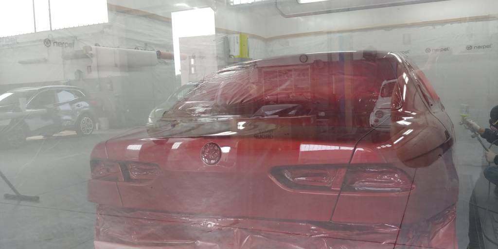

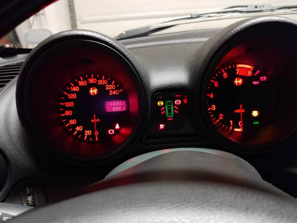

Buongiorno a tutti, vi presento la mia 156 2.0ts del 1997.
L'ho presa il 15 Gennaio 2019, km 90700 in buono stato generale ma pesantemente indietro di manutenzione.

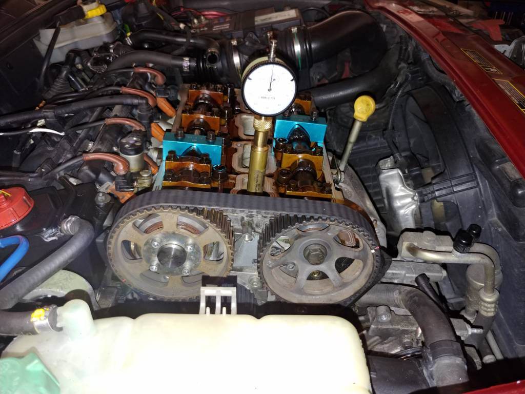

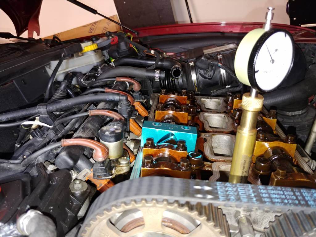

La distribuzione era stata appena fatta con variatore nuovo ma il cane che ci ha messo mano ha sbagliato la fase ritardando l'aspirazione di 2 gradi. Va beh, vi risparmio i dettagli ma la sera stessa l'ho rifatta da capo questa volta con dime e comparatori.
La vettura é giá iscritta Asi ed in Lombardia in esenzione dal bollo.
Al momento ho

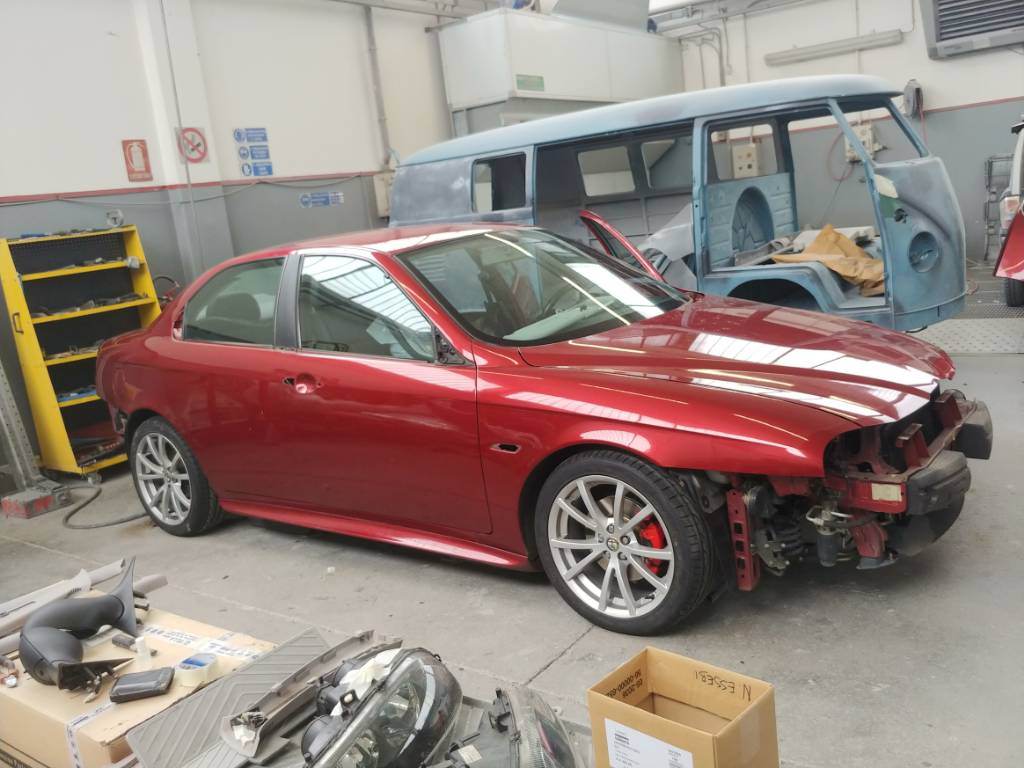

Verniciato completamente l'auto
Cambiato radiatore e condensatore clima
Montato interni in pelle
Montato cerchi da 17 TI
Montato strumentazione e plancia Pack Sport
Installato impianto Bose ex Alfa GT
Mega tagliando con tutti i liquidi
Installato manometro pressione olio al posto dell'orologio
Frizione completa con cilindretto e pompa nuovi più paraolio volano e tappi contralberi
Assetto rivisto da Cappelli di Milano (aveva le Eibach con gli ammo originali)
Tutto l'avantreno nuovo
Terminale Csc
Lambda nuova + debimetro
Brunitura fari anteriori.
I lavori li ho fatti tutti da me altrimenti mi sarei svenato in manodopera. Solo la frizione l'ho fatta nell'officina di un amico con cui collaboro a tempo perso.
Eccovi alcune foto

Eccovi alcune fotoVisualizza allegato 193104Visualizza allegato 193105Visualizza allegato 193106Visualizza allegato 193107Visualizza allegato 193108Visualizza allegato 193111Visualizza allegato 193113
