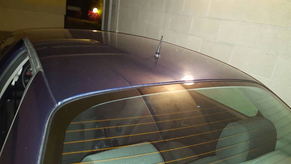

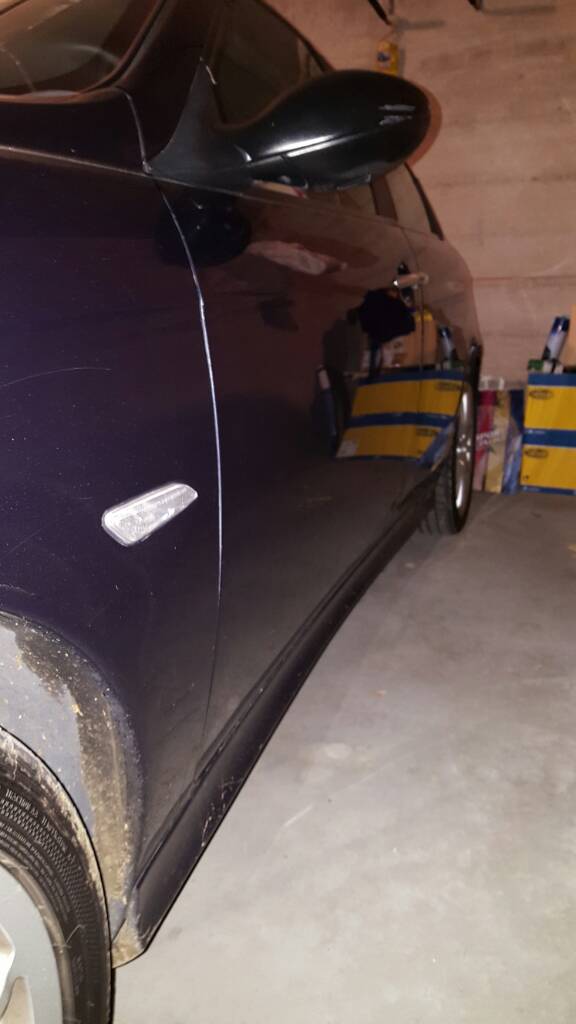

Di carrozzeria non è perfetta
Segni swirl ovunque e trasparente esfoliato in alcuni punti
Specchietto retrovisore destro tenuto su dal nastro isolante...

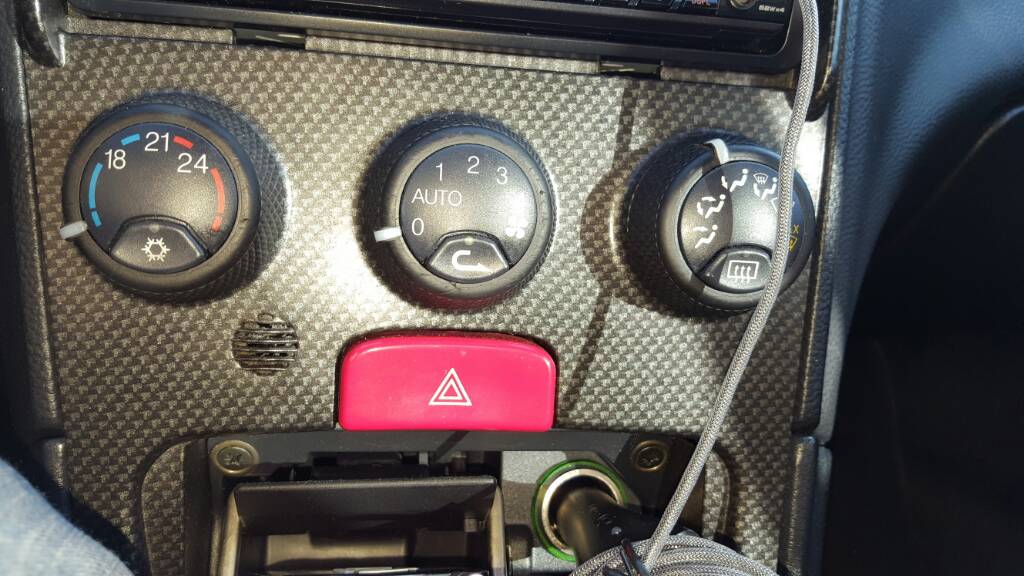

Manopola del selettore di ventilazione cioè velocità della ventola non illuminata il led del ricircolo funziona ma la Manopola non è retroilluminata

Per il concerto all'anteriore diciamo che può essere normale se il precedente proprietario non ne ha avuto cura, e probabilmente la sensazione che ti da nel scattare a destra a sinistra è dovuta appunto dalla barra e braccetti, oltre a magari una non corretta convergenza.Come ricambi, dopo ormai 16 anni di 156, e prove con trw, vema (orribili), birt, deltagom e moog, per i triangoli superiori al momento potrei consigliarti i frap rinforzati, mentre per le boccole barra i Powerflex di sicuro. La lampadina della manopola clima non è difficile da cambiare, magari solo un pò rognosa da trovare, sono particolari, e se le dovessi prendere originali di costerebbero un'occhio all'una. Visto che ci sei ti consiglio di cambiarle tutte e tre, così fai il lavoro una volta sola, e per un bel pò sei a posto. Lo specchietto di sicuro avrà il suo solito problema, qua c'è la guida per sistemarlo definitivamente https://forum.clubalfa.it/guide-fai...retrovisore-esterno-ballerino-alfa-156-a.html
Come avevo fatto alla mia precedente rossa su entrambi. Con pochi euro poi non ci pensi più. Addirittura a quello lato guidatore l'ho dovuto fare di domenica pomeriggio d'estate che al lunedì poi dovevo partire per le ferie.

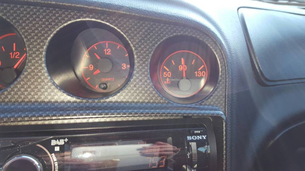

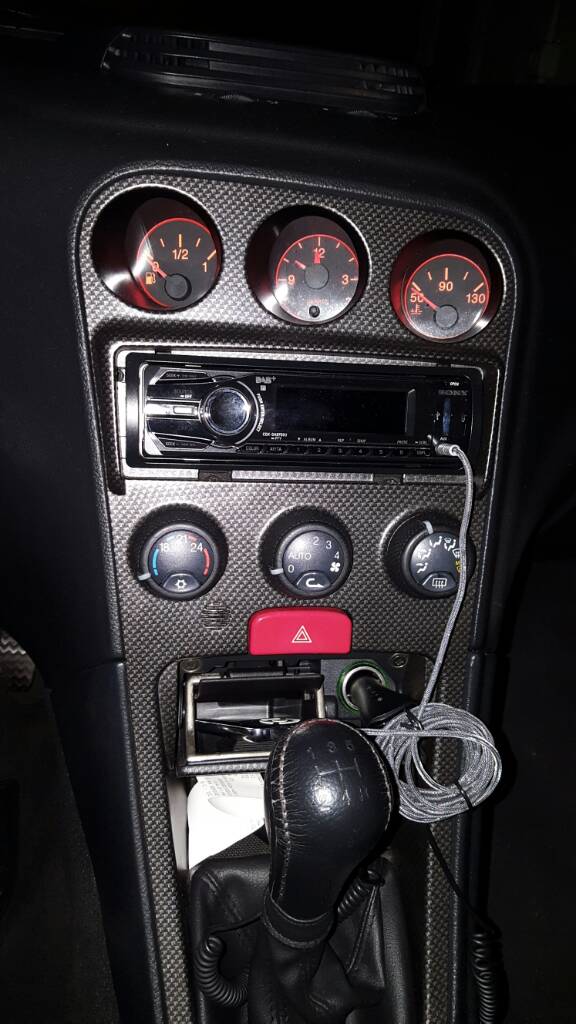

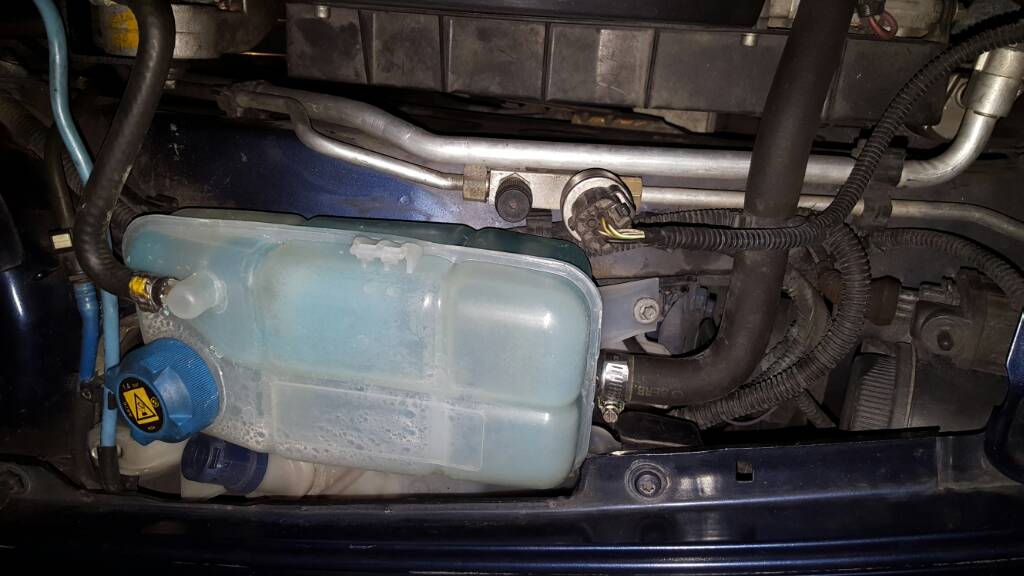

stamattina l'ho fatta provare al mio collega, e girando nel piazzale la lancetta della temperatura è
arrivata sulla tacca tra 90 e 130 e anche oltre... non ci sto capendo più una mazza...
valvola termostatica che credo sia da cambiare: da fermo e nel traffico resta come è indicato nella fotografia e va anche oltre
poi una volta in movimento la lancetta scende sotto i 90 va quasi a filo della tacca intermedia tra 50 e 90
mi confermate che anche in movimento deve restare fissa dov'è stata immortalata nella fotografia??
La Manopola centrale di sera non si illumina.
