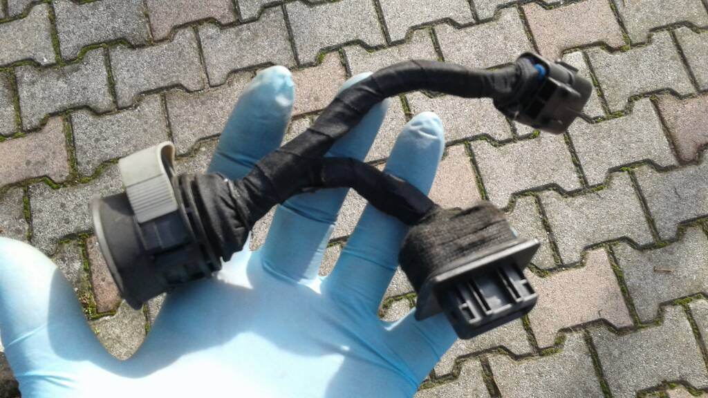

Scusa il ritardo nella risposta, ma questa parte mi era sfuggita...sì, come hai detto tu dal pin 14 del tachimetro al connettore D1B e cavo alimentazione blu/verde li avevo già, tutto il resto creato da zero. Ho portato anche i cavi diagnosi al pin 12 della presa OBD2, ma in diagnosi non vede nulla, e anzi,mi va in vacca tutto il resto. Non mi si collega più alle altre centraline, che sia clima o abs.

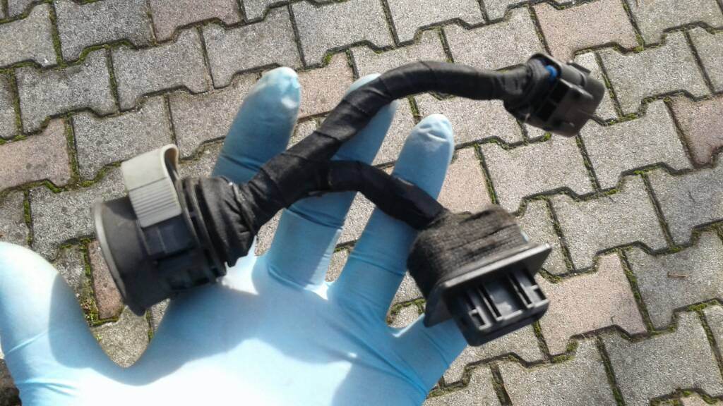

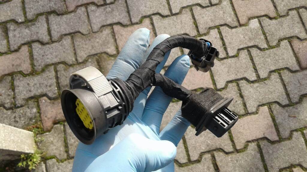

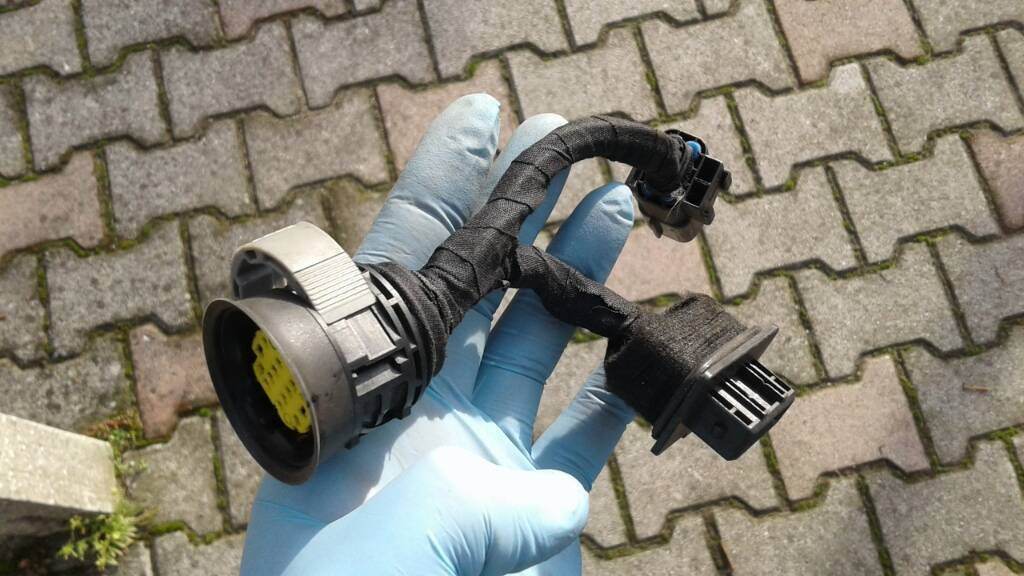

Io ho creato invece dei cavi adattatori salvaguardando l'impianto originale per quanto riguarda l'alimentazione ai fari, per poter tornare in un qualsiasi momento alla situazione originale.Perché dici che la vedi dura per far funzionare la diagnosi? Visualizza allegato 204226Visualizza allegato 204227

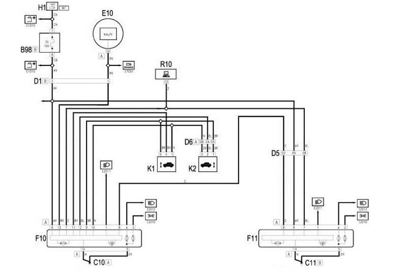

Ti rispondo ora perché sono mesi e mesi che sono preso dal lavoro. La vedo dura per la diagnosi dei fanali perché attaccando examiner alla mia presa diagnosi (pin 12 e 10 inseriti come da schema) non legge nulla e non credo che anche andando a montare il nuovo impianto con connettori originali possa cambiare qualcosa. Quando mi cimenterò nel montaggio ti farò sapere

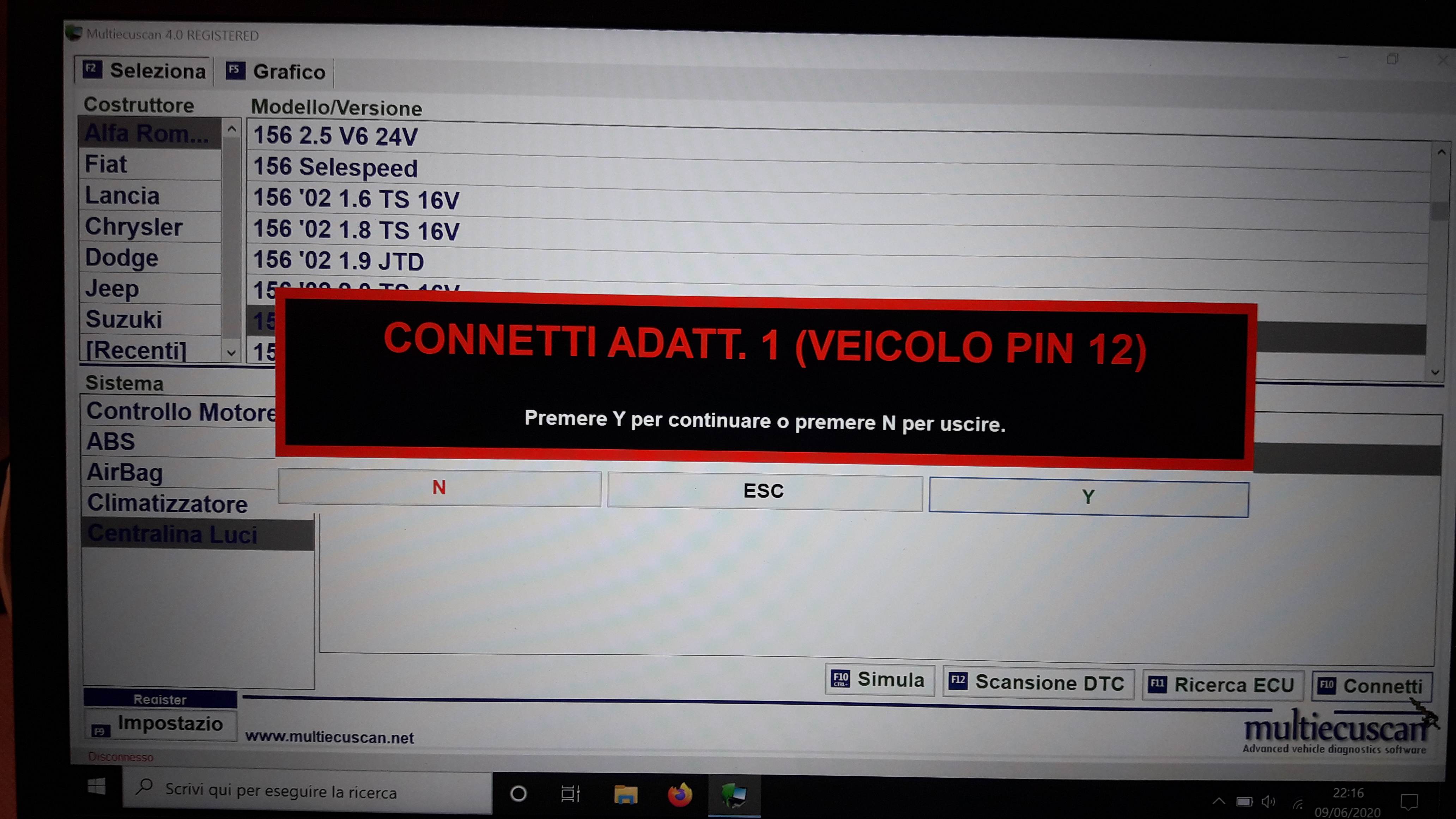

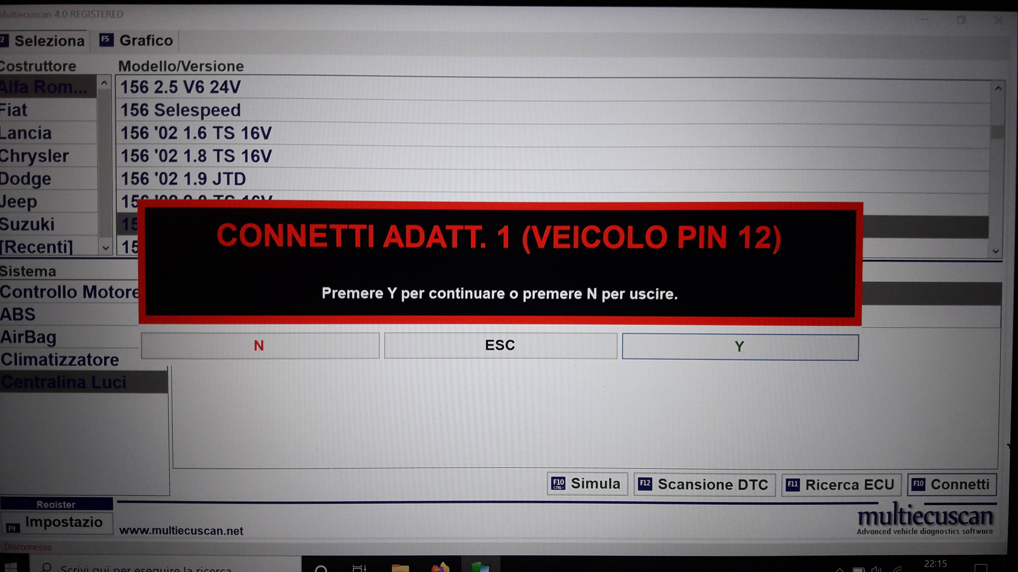

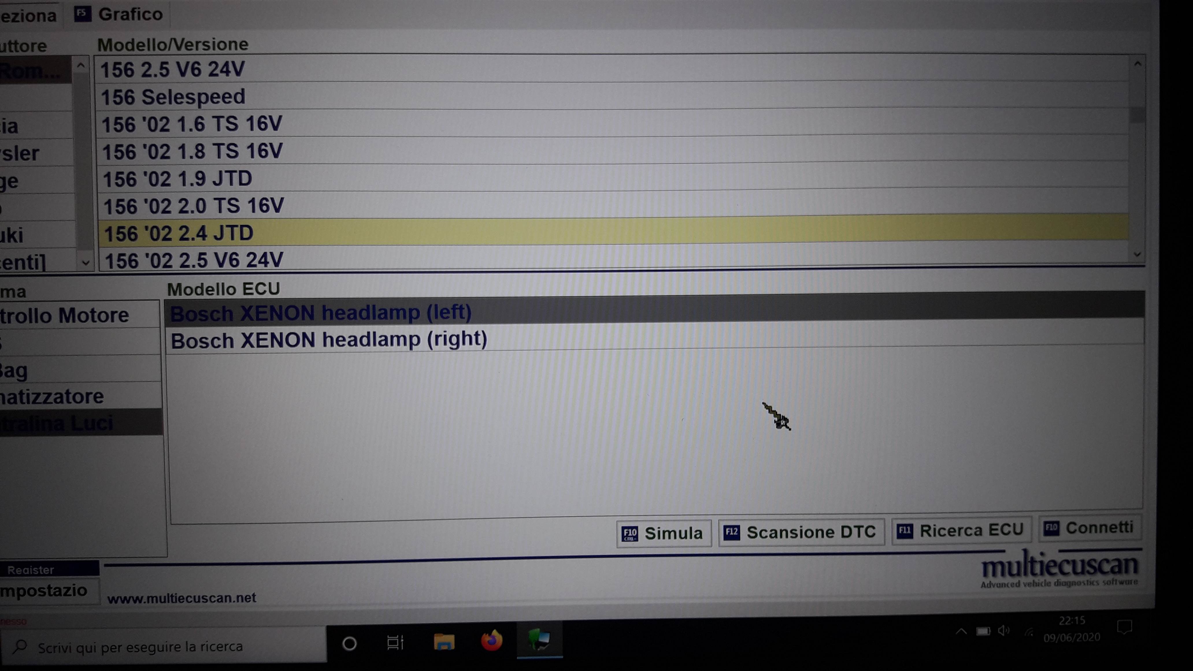

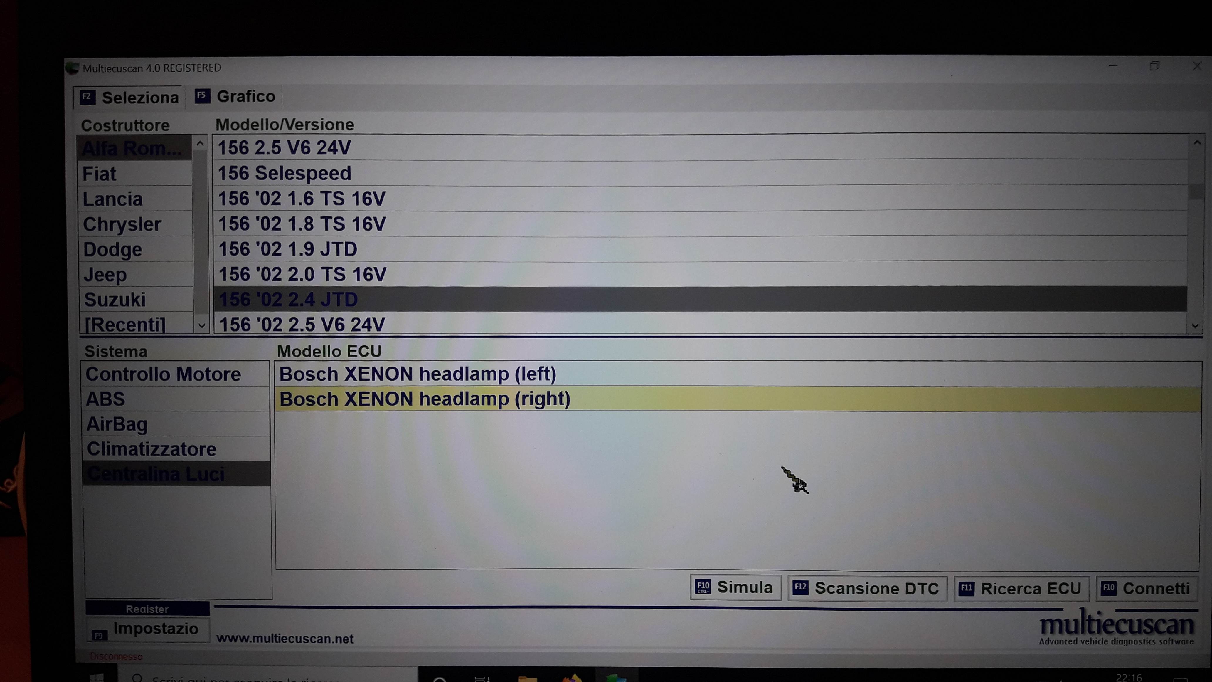

Piccola nota, anch'io inizialmente avevo uno schema elettrico che mi indicava il pin 12 e 10 per la diagnosi alle centraline fari, ma collegando il Mes mi accorsi che indicava solo il 12...come questo schema che trovai successivamente...
Lo schema che hai postato lo avevo visto anch'io. Per realizzare l'impianto xeno integrato con la gestione del mio motore, avevo comperato il cablaggio nuovo da vs auto ricambi di una 1.9 jtd con cablaggio xeno e per la diagnosi i pin collegati erano proprio il 10 e 12.
Strano però,ho controllato con MES la connessione ad entrambe le centraline luci con tutte le motorizzazioni,ma nomina sempre e solo il pin 12...
