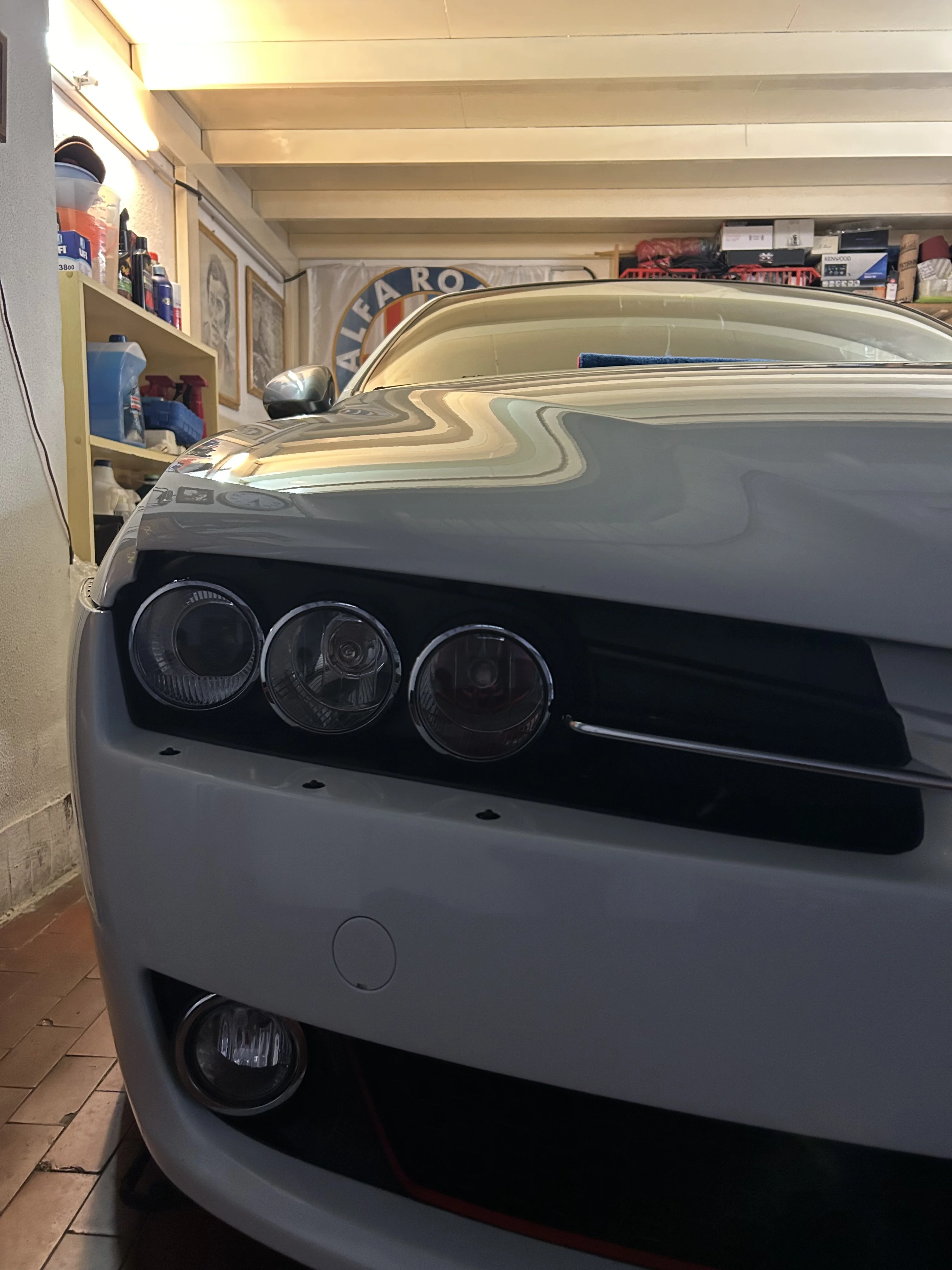

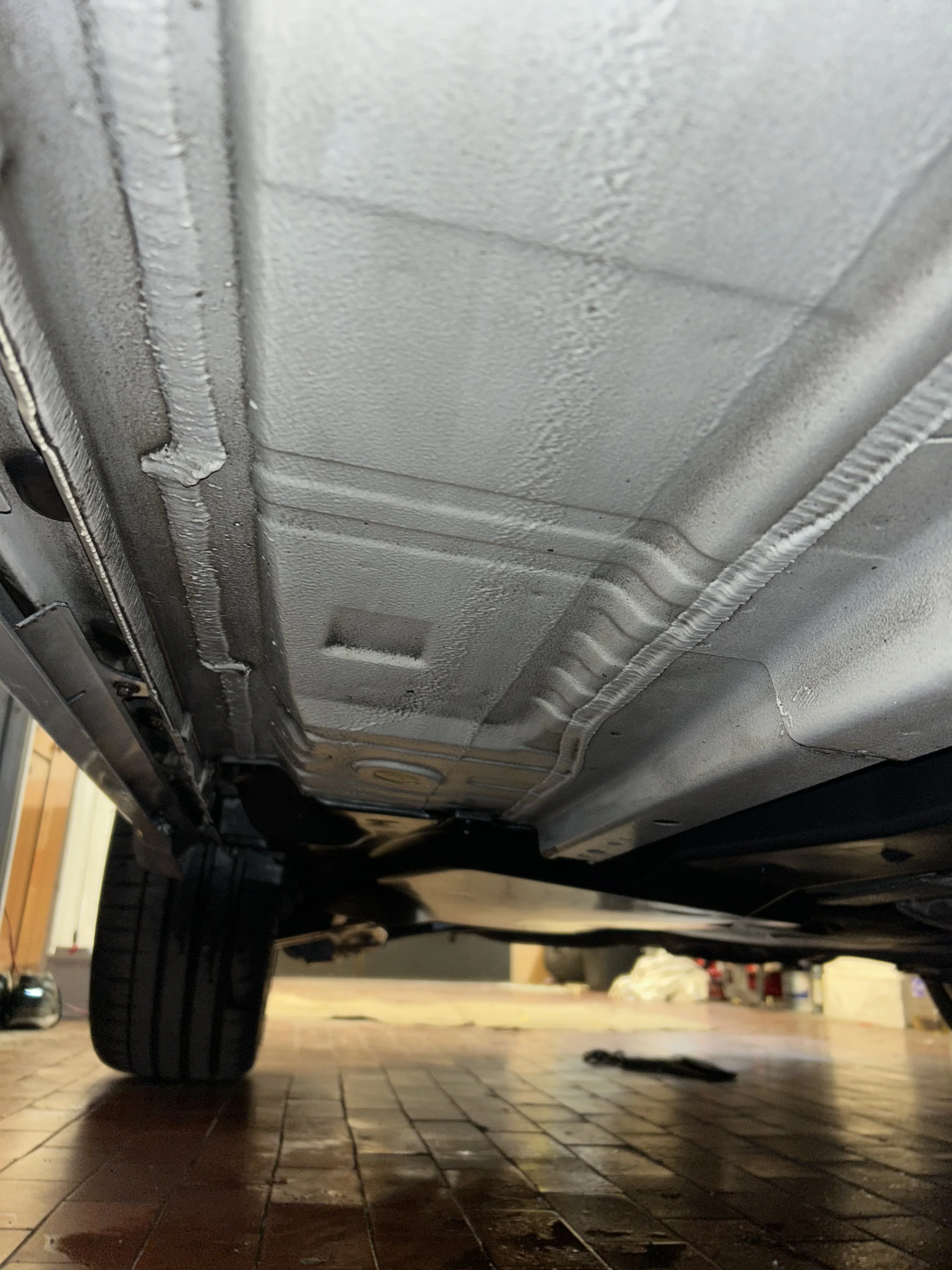

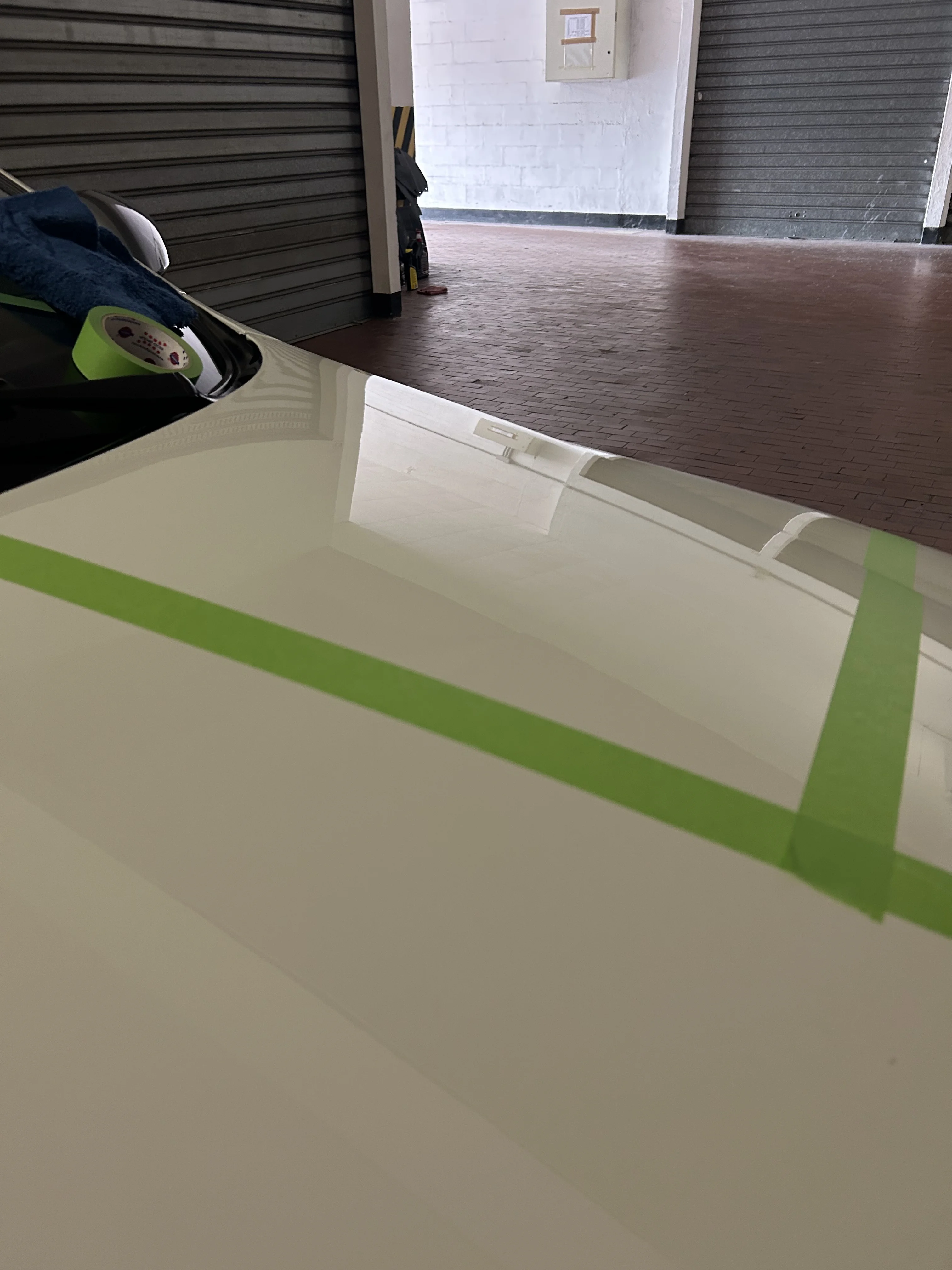

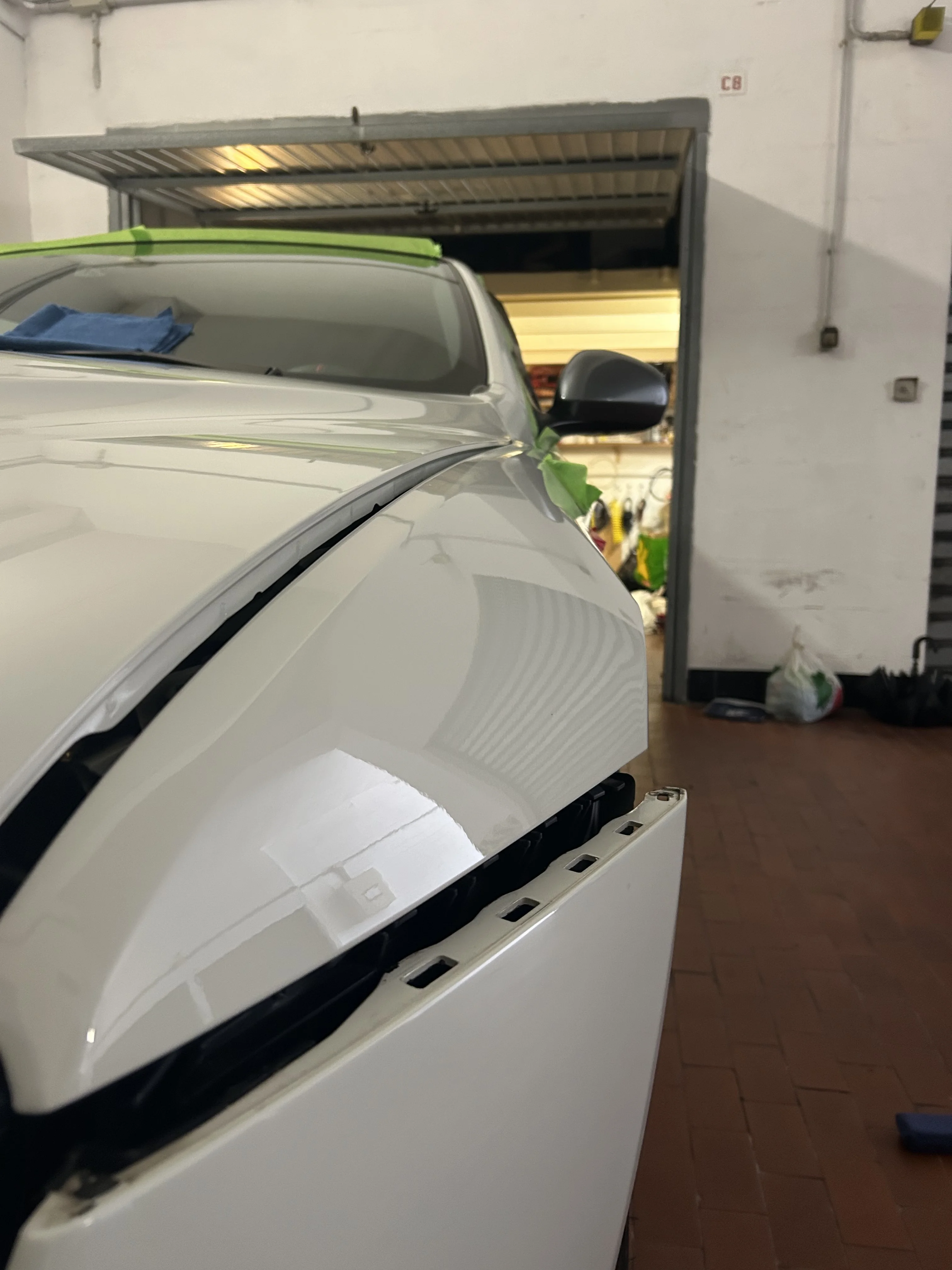

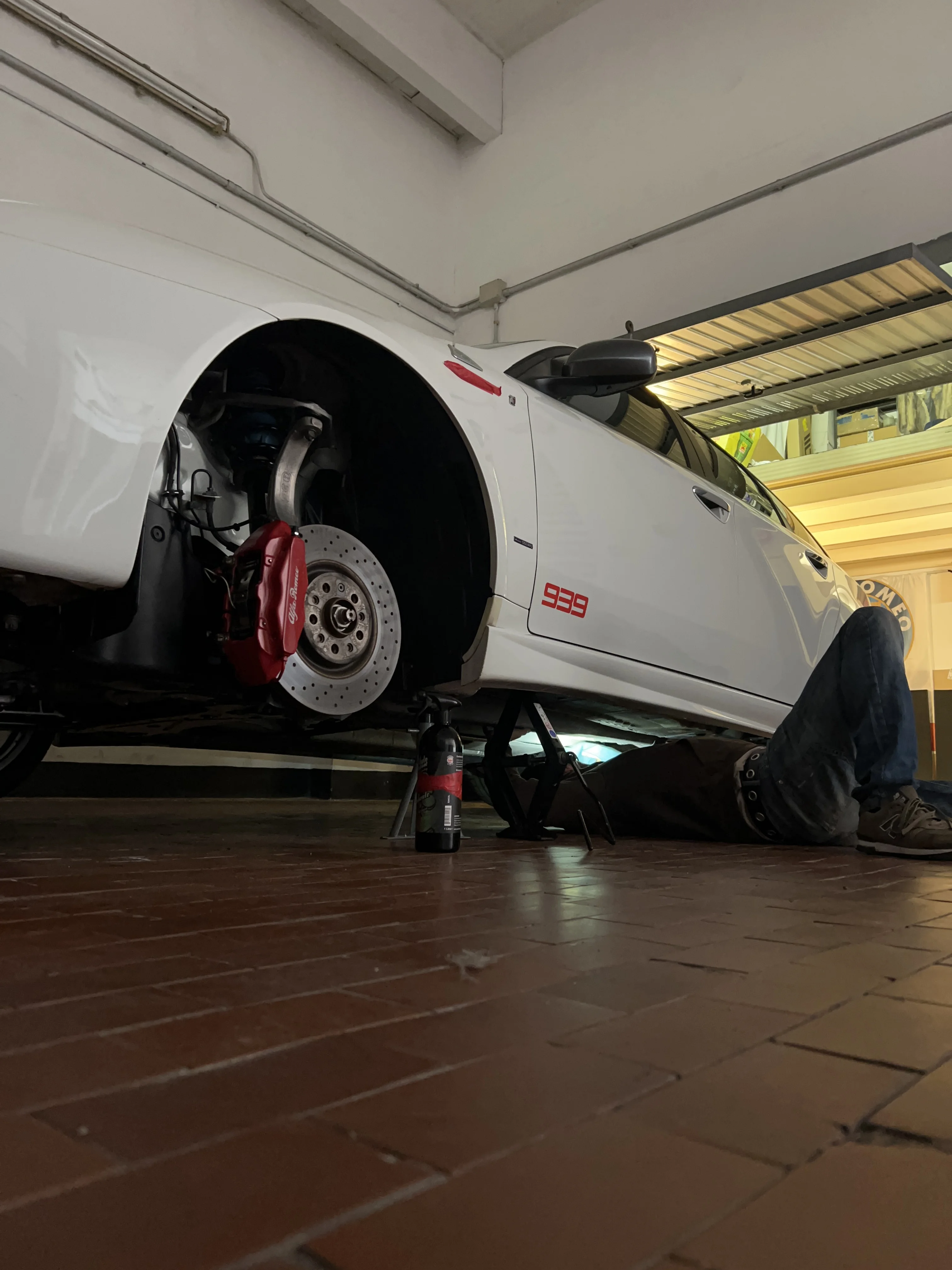

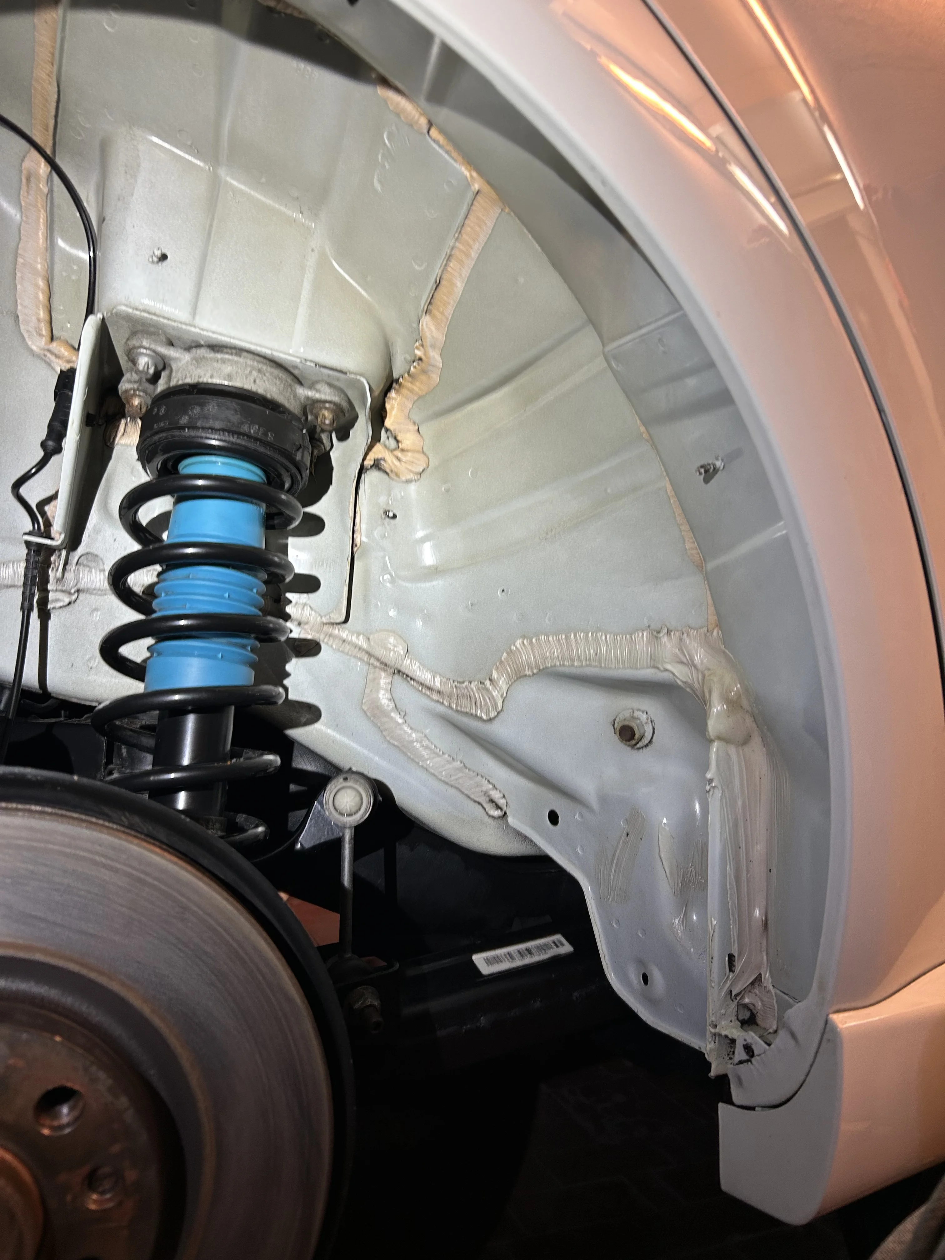

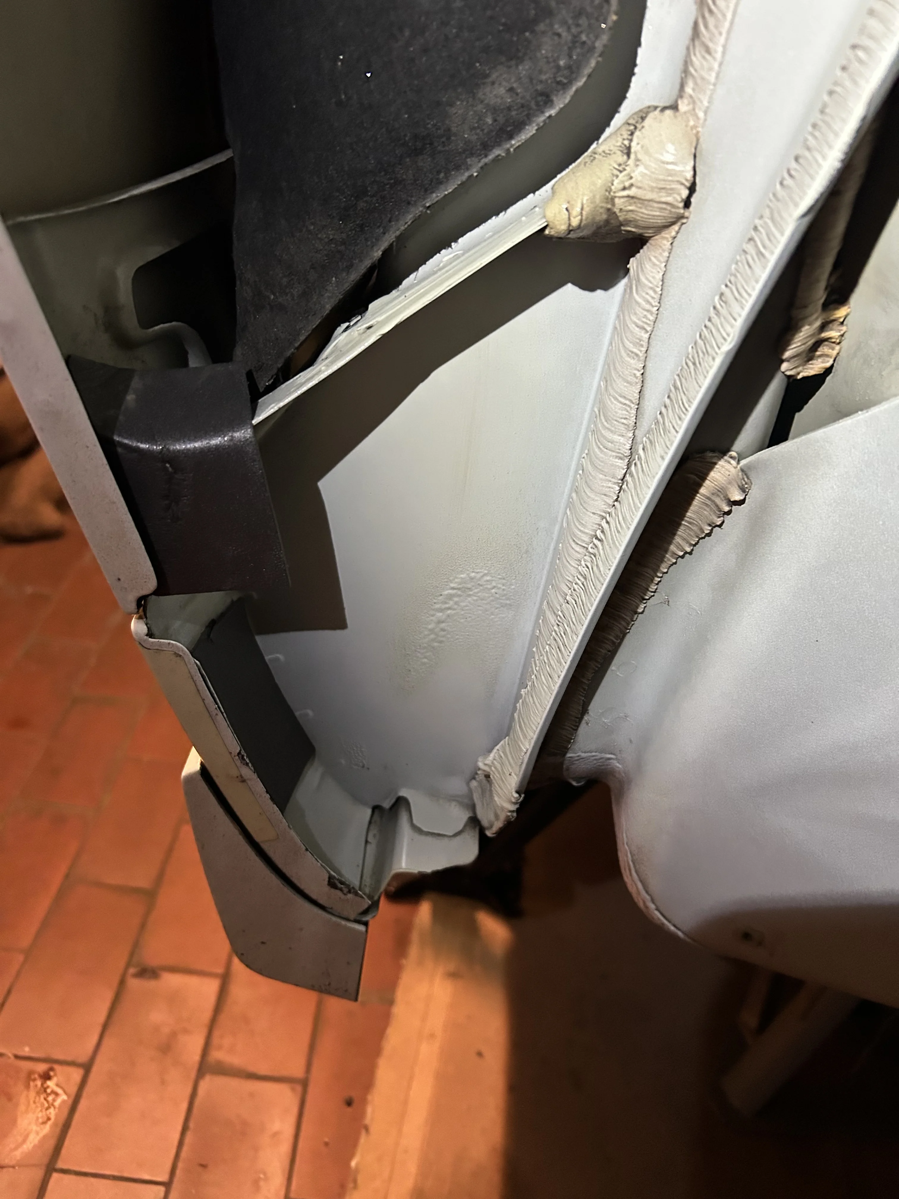

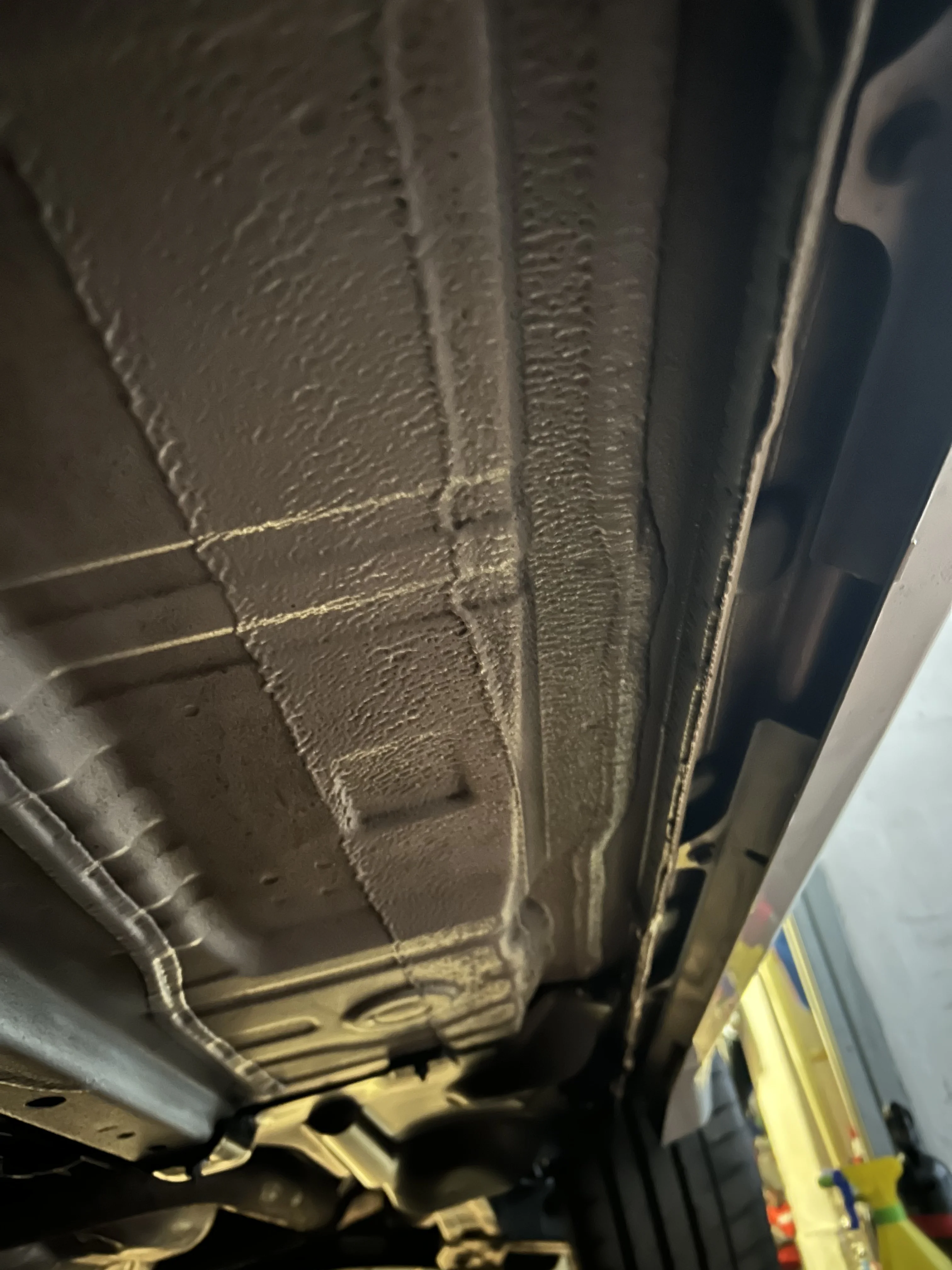

Allora ragazzi alla pantera fatto un detailing di due mesi in tutta calma. Pulizia sottoscocca completo, decontaminazione, lucidatura a polish, cera glaze e trattamento nanotecnologico con Gyeon Mohs EVO.
Davvero strepitosa.
Davvero strepitosa.

I trattamenti che hai fatto, vanno senz'acqua oppure va lavata per bene prima e dopo?
Qui non si bada a spese.
Si è necessario prima un lavaggio fatto bene, possibilmente con foam (decontaminazione chimica), alcuni autolavaggi ora lo hanno.
Poi in box si procede con decontaminazione meccanica con claybar e lubrificante (basta un quick detailer), ho fatto due cicli di polish intermedio con rotorbitale e poi con la stessa due cicli di cera glaze a bassa velocità.
Ho sigillato con nanotecnologico di nuova generazione con microfibre dedicate.
Non necessita di lavaggi successivi. Lavoro finito.
