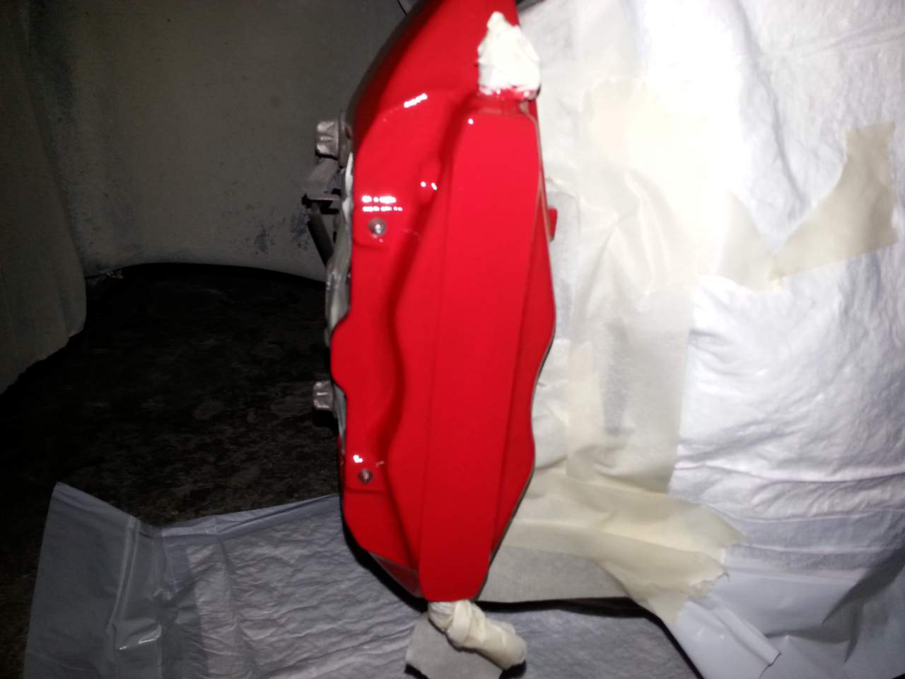

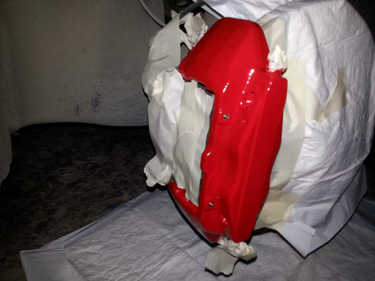

Niente.... ho iniziato ragazzi.
Miiii ci vuole una pazienza infinita. Niente fretta. Non so se riuscirò a completare il lavoro anteriore questo fine settimana.
La prima pinza è verniciata aspetto di applicare la scritta e passare il trasparente
