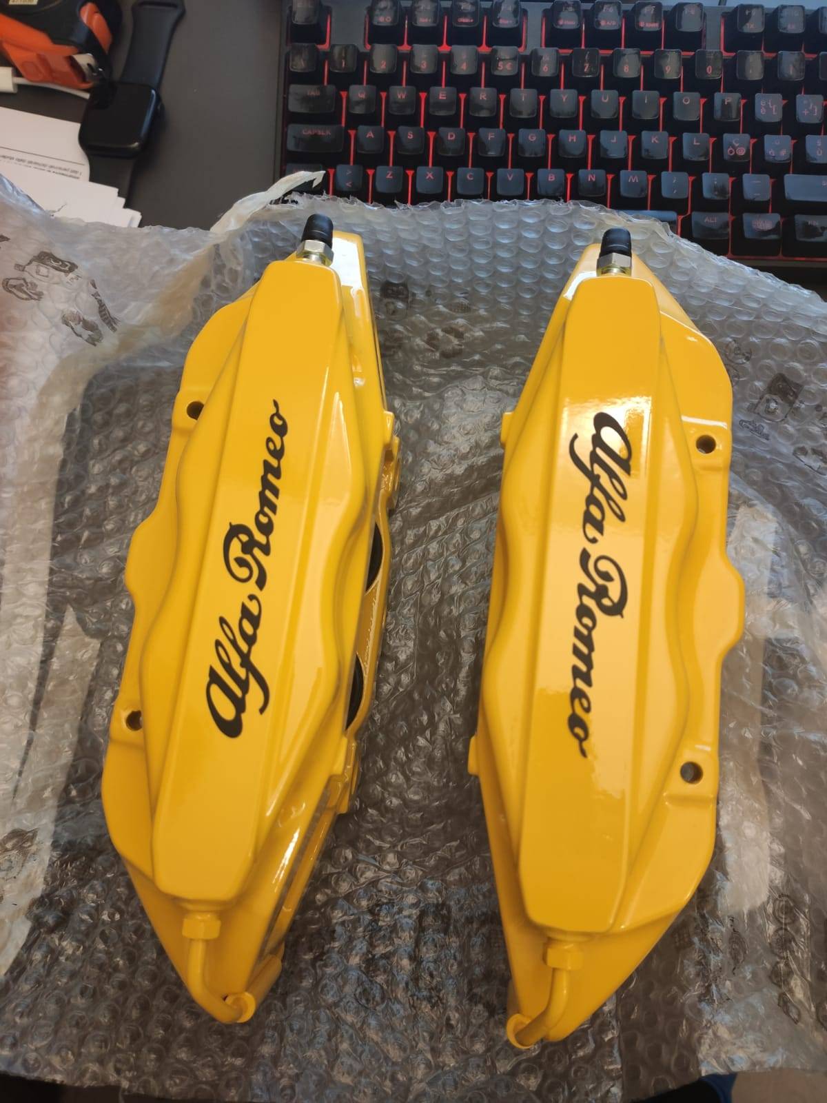

Nel mentre il meccanico farà l'intervento vernicerò le pinze freni di giallo.

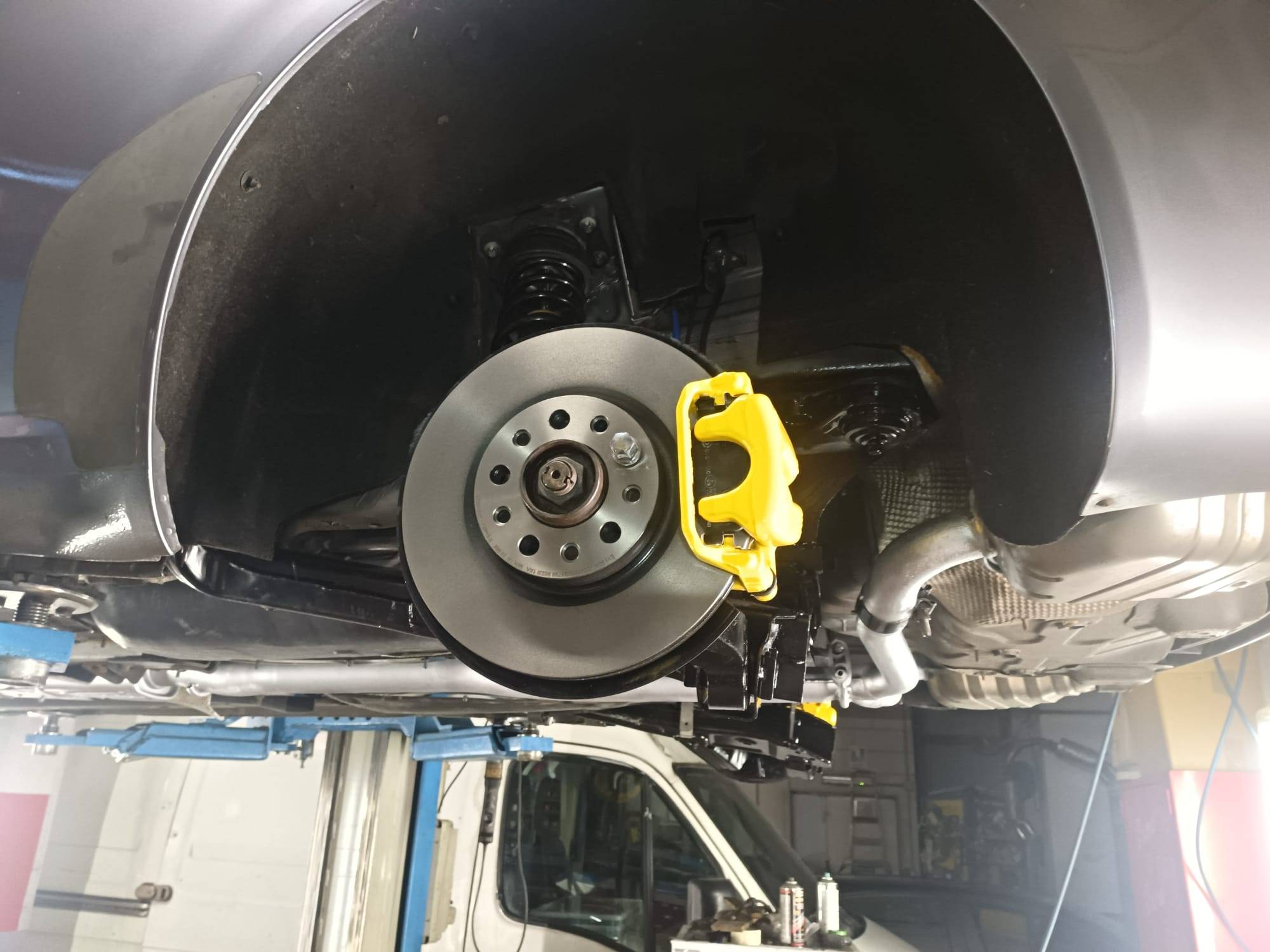

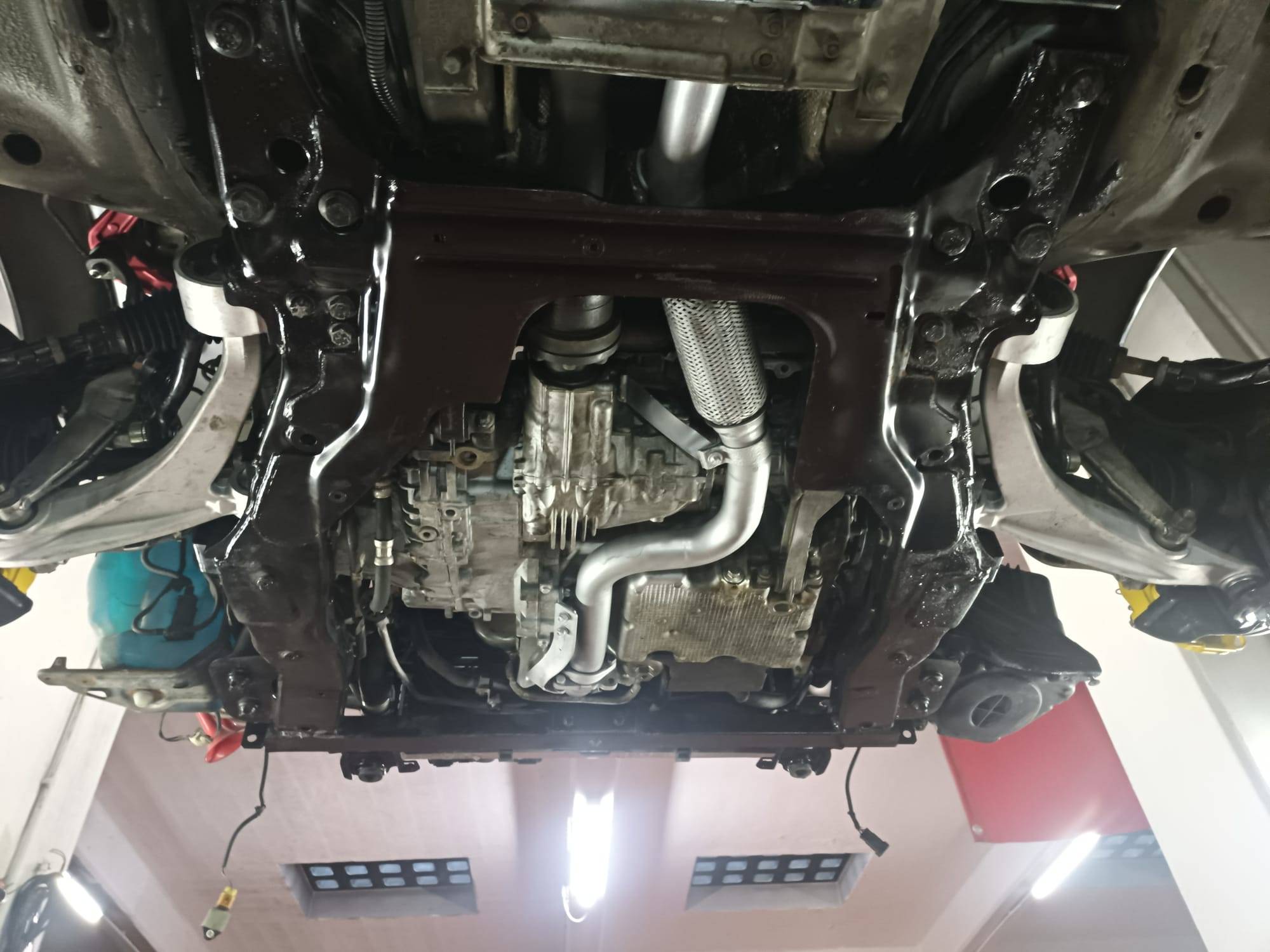

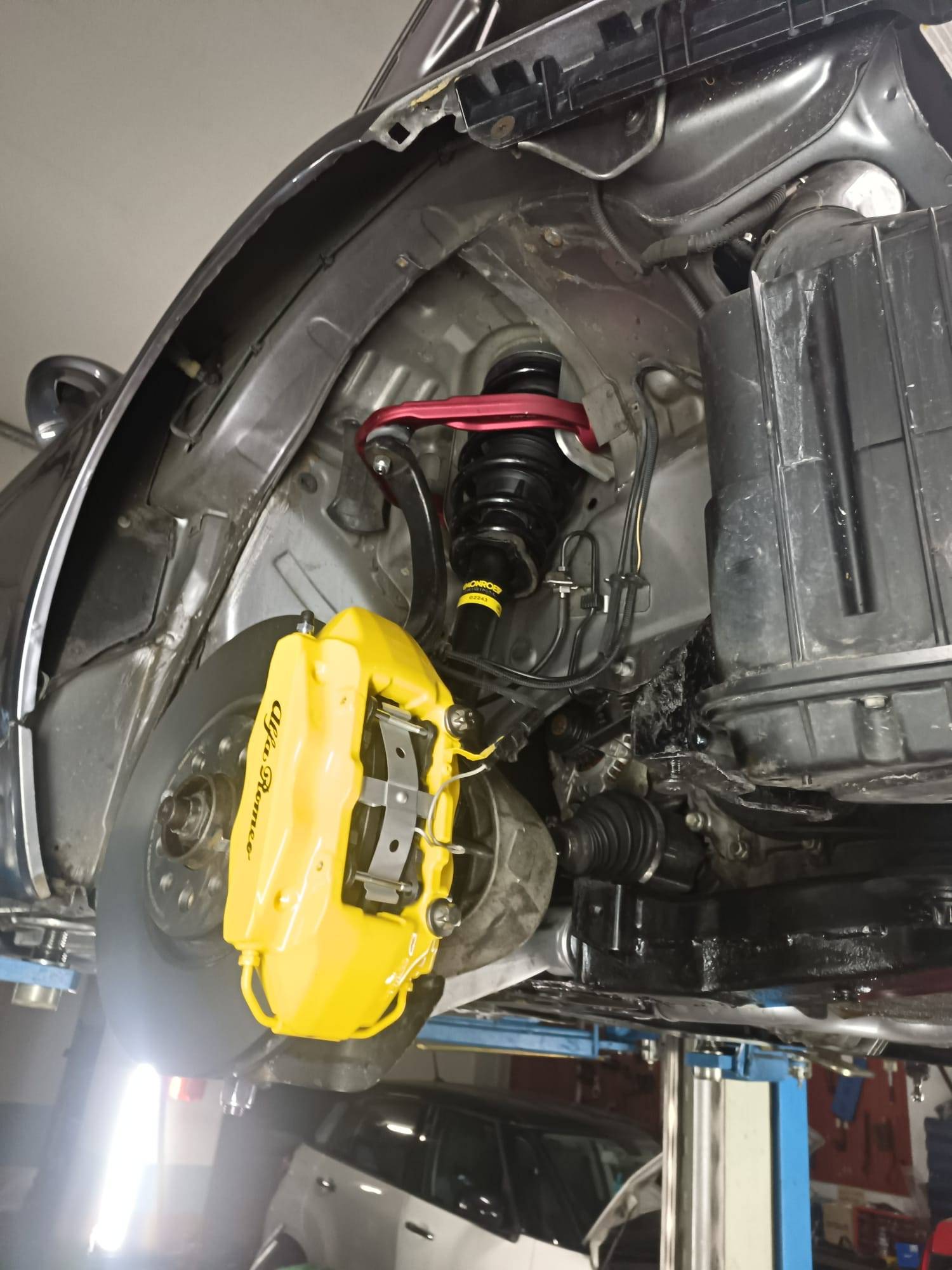

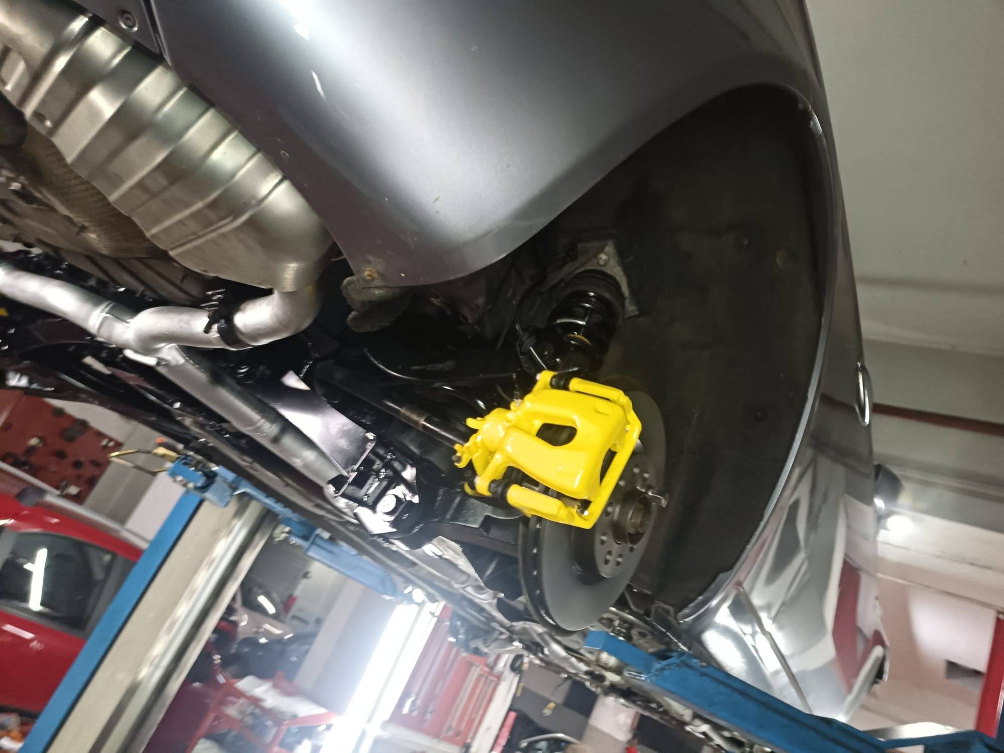

Buongiorno, alla già lunga spesa ho aggiunto la sostituzione dei radiatori clima (e delle guarnizioni delle tubazioni, difficilissime da trovare) e radiatore raffreddamento, pompa acqua, pompa servosterzo, cinghia servizi e tendicinghia, riverniciatura e revisione pinze, gommini barre stabilizzatrici anteriore e posteriore, olio cambio e additivo.

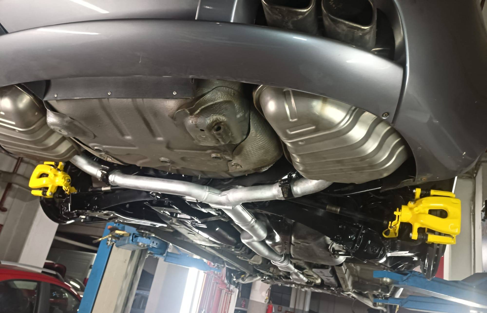

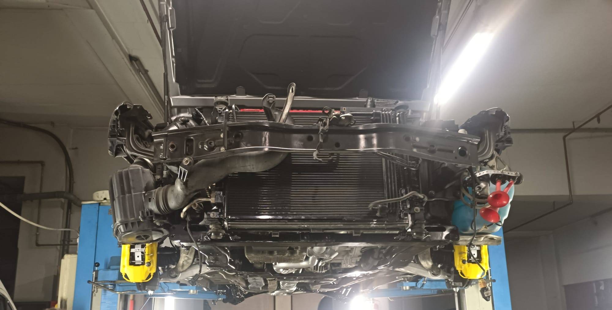

ci siamo quasi, stasera vado a vederla, intanto il meccanico mi ha girato queste foto
rimane ancora il dubbio sulla pompa della benzina, si sente odore di benzina dentro l'abitacolo
poi la parte estetica interna ed esterna
    209.4 KB · Visualizzazioni: 90
    205.7 KB · Visualizzazioni: 95
    183.7 KB · Visualizzazioni: 81
    181.1 KB · Visualizzazioni: 69
    219.2 KB · Visualizzazioni: 83
    167.9 KB · Visualizzazioni: 77
    174.2 KB · Visualizzazioni: 79

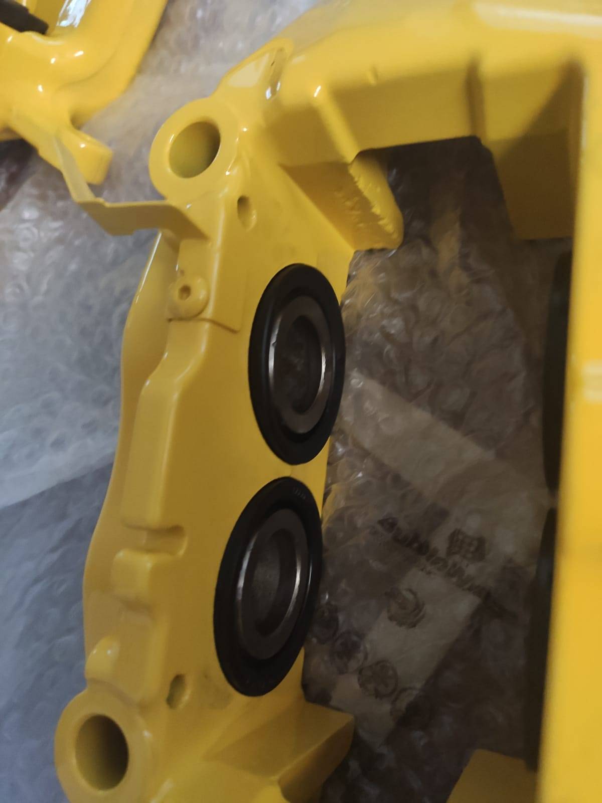

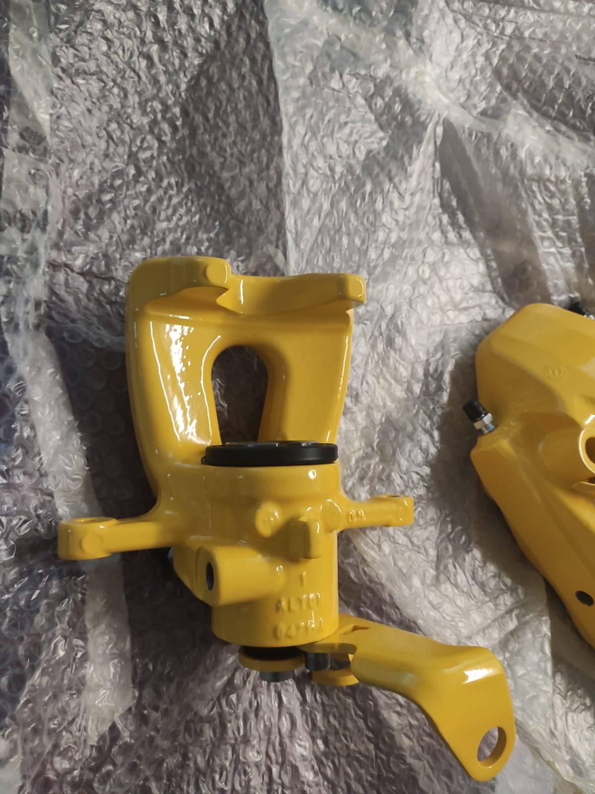

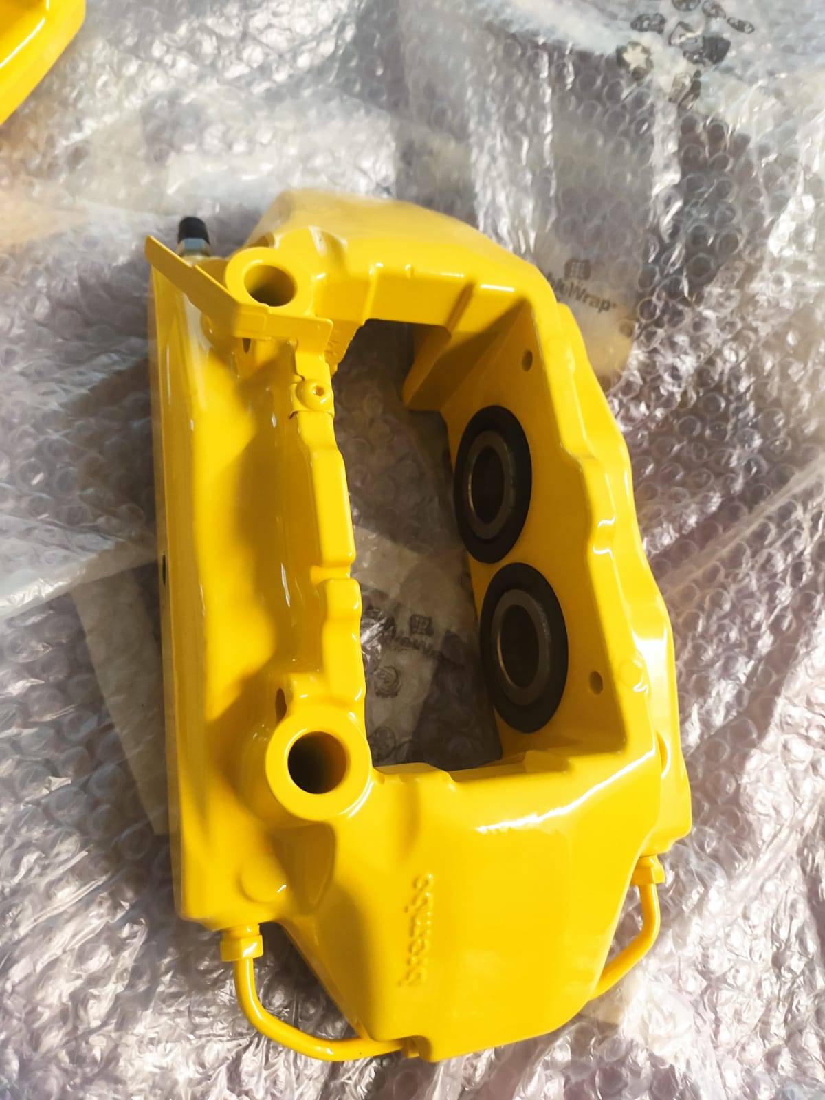

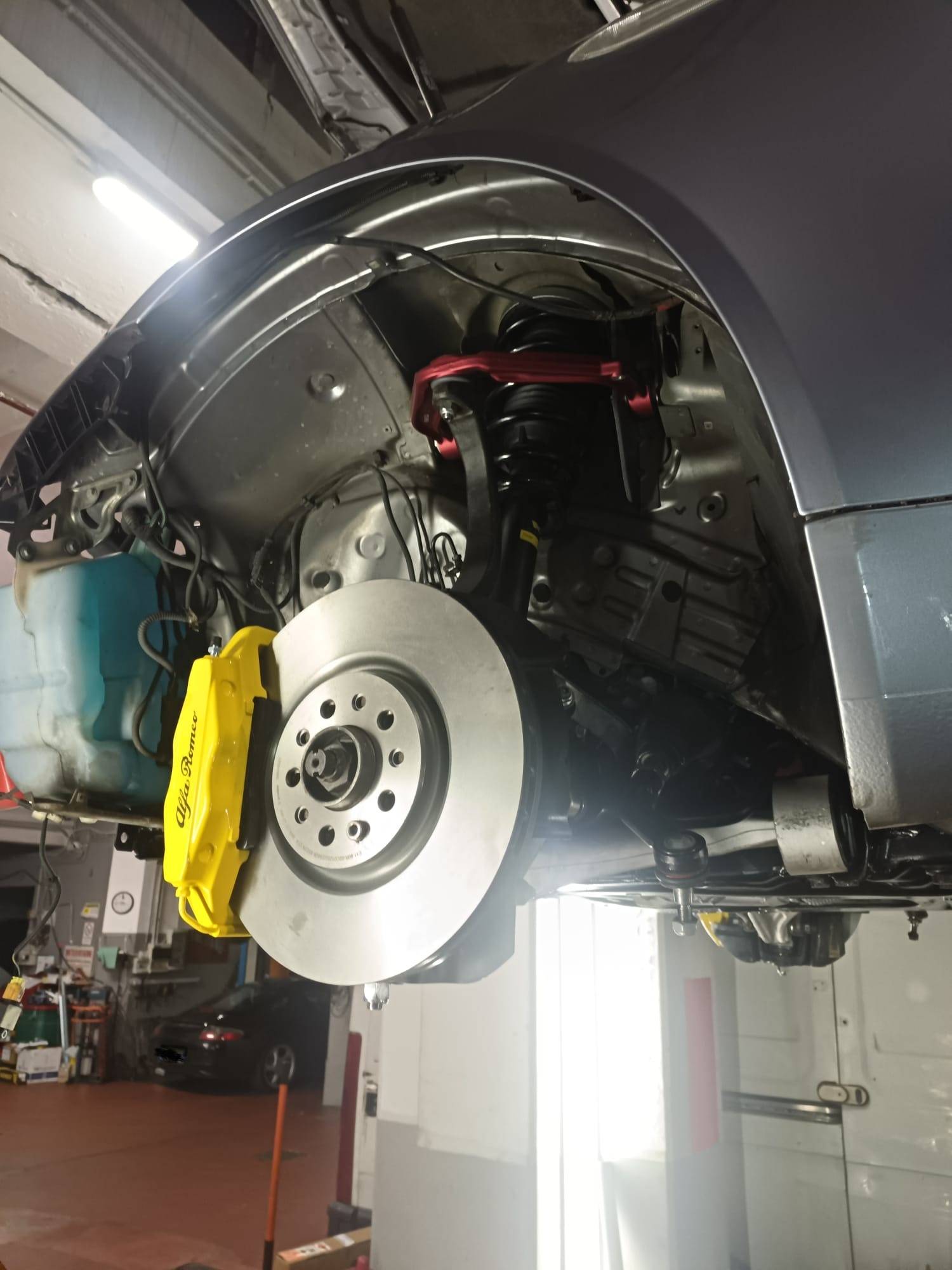

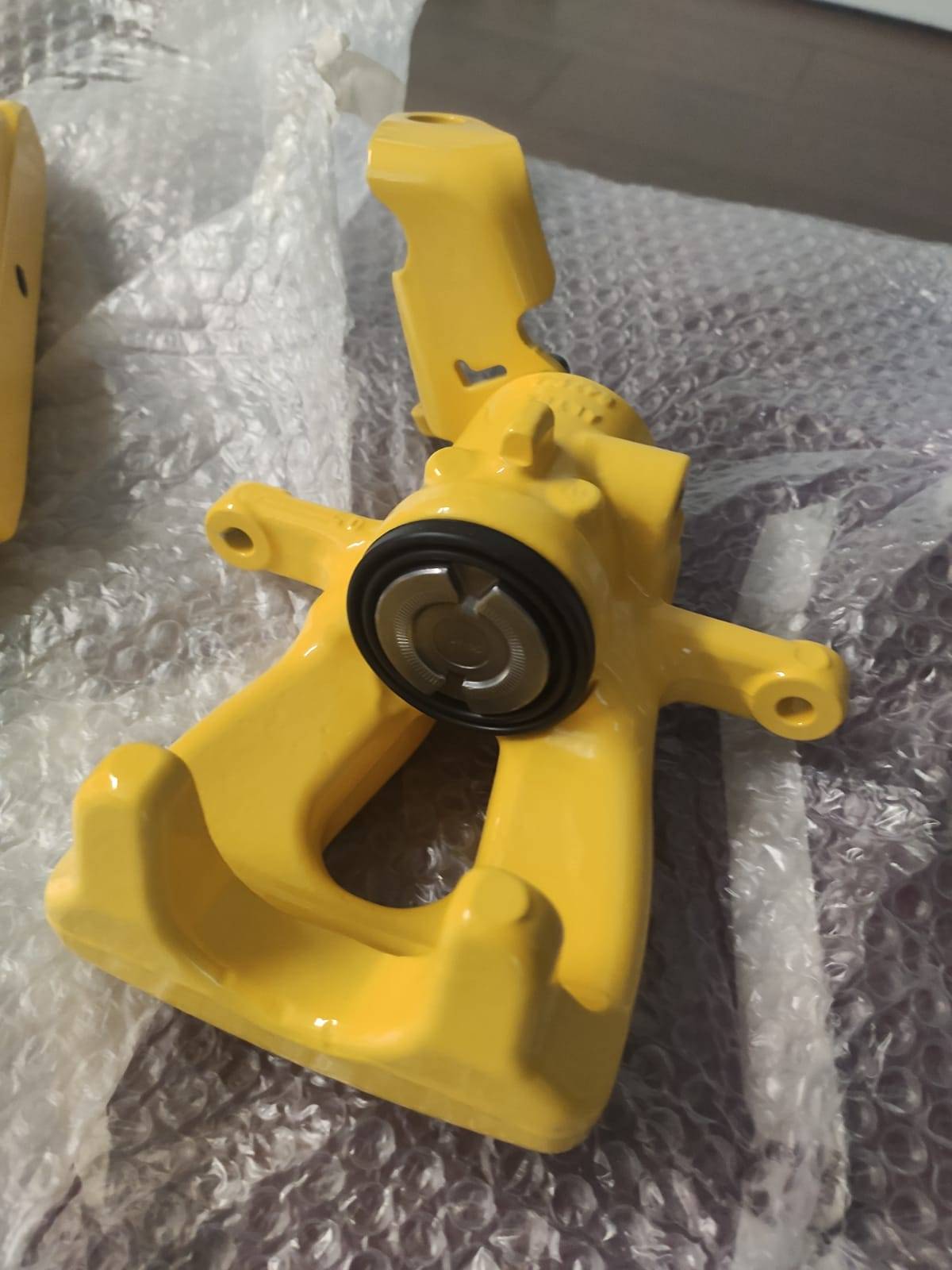

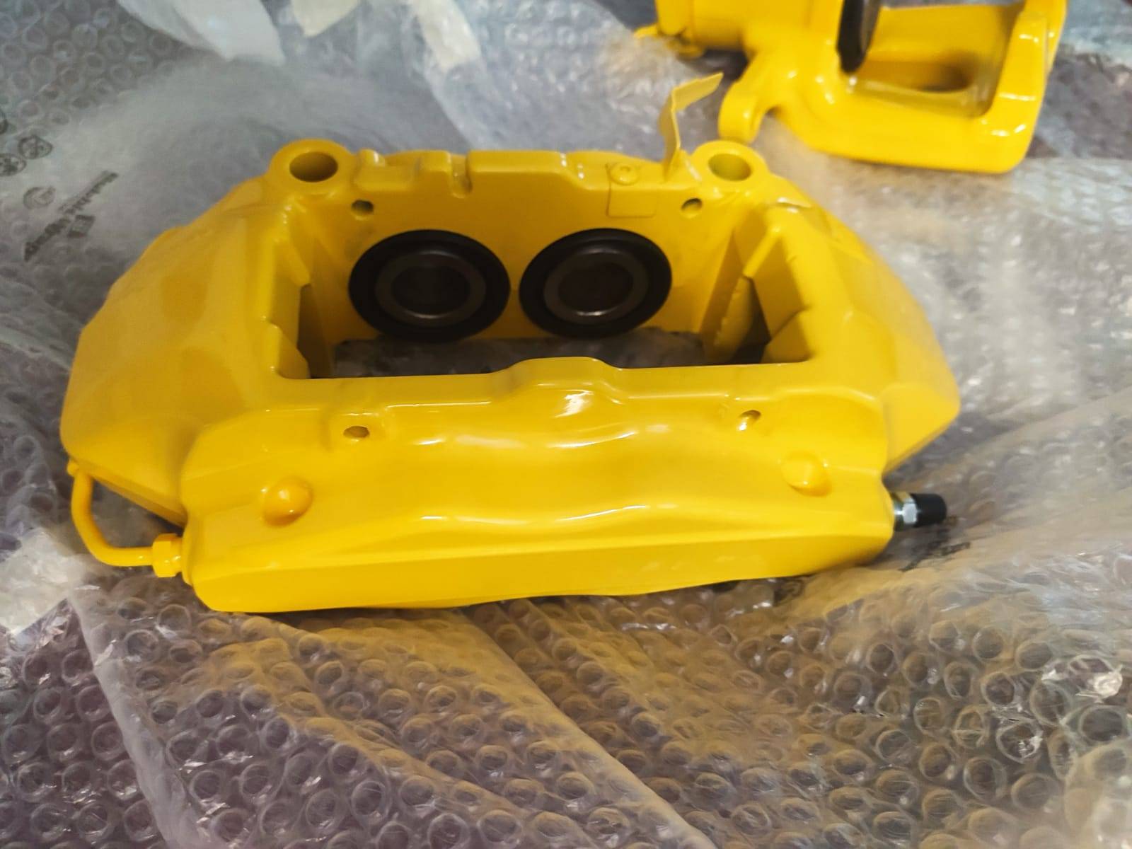

le pinze sono uno spettacolo
    174.9 KB · Visualizzazioni: 79
    132 KB · Visualizzazioni: 71
    126.3 KB · Visualizzazioni: 85
    160.5 KB · Visualizzazioni: 82
    83 KB · Visualizzazioni: 66
