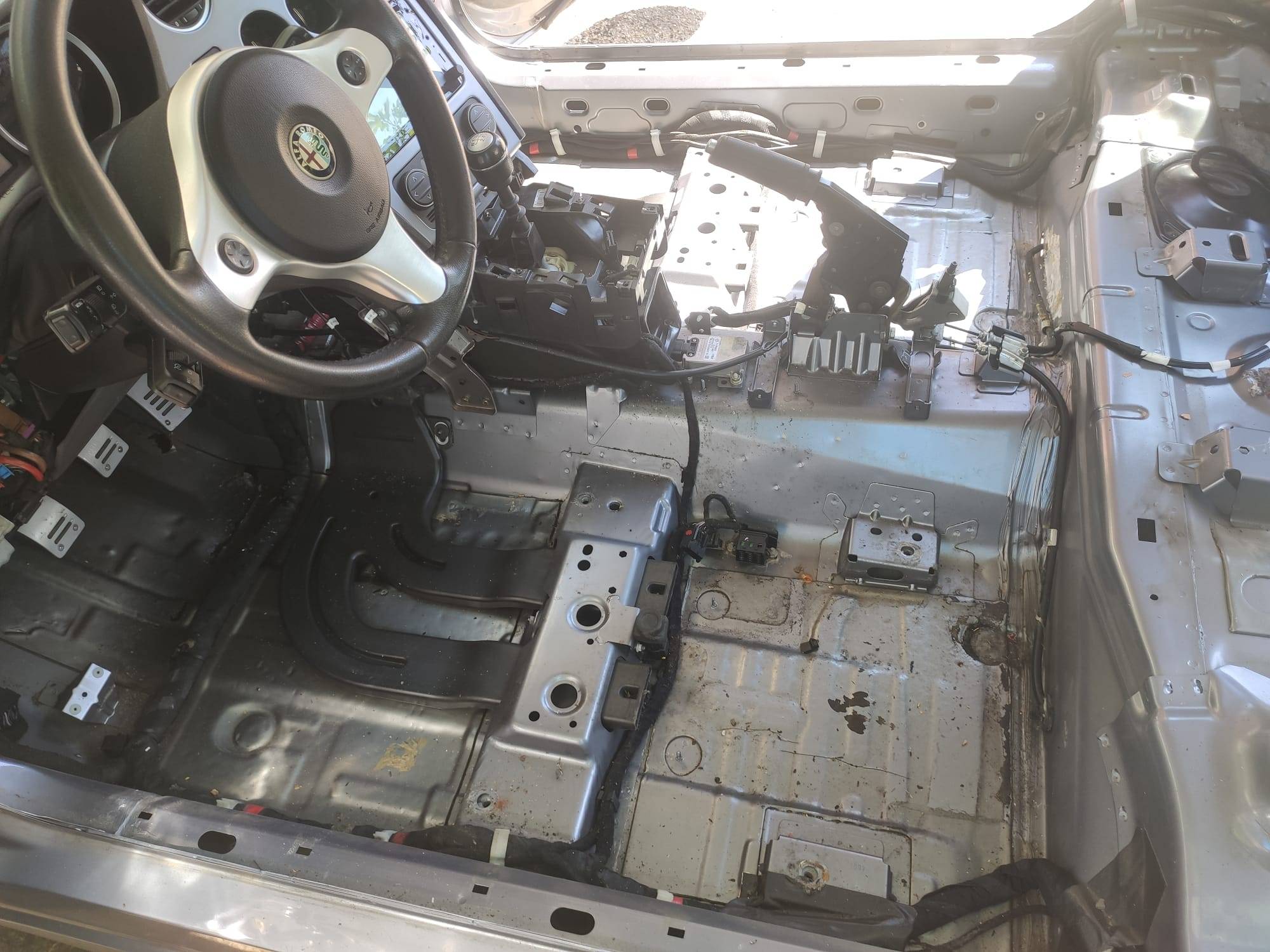

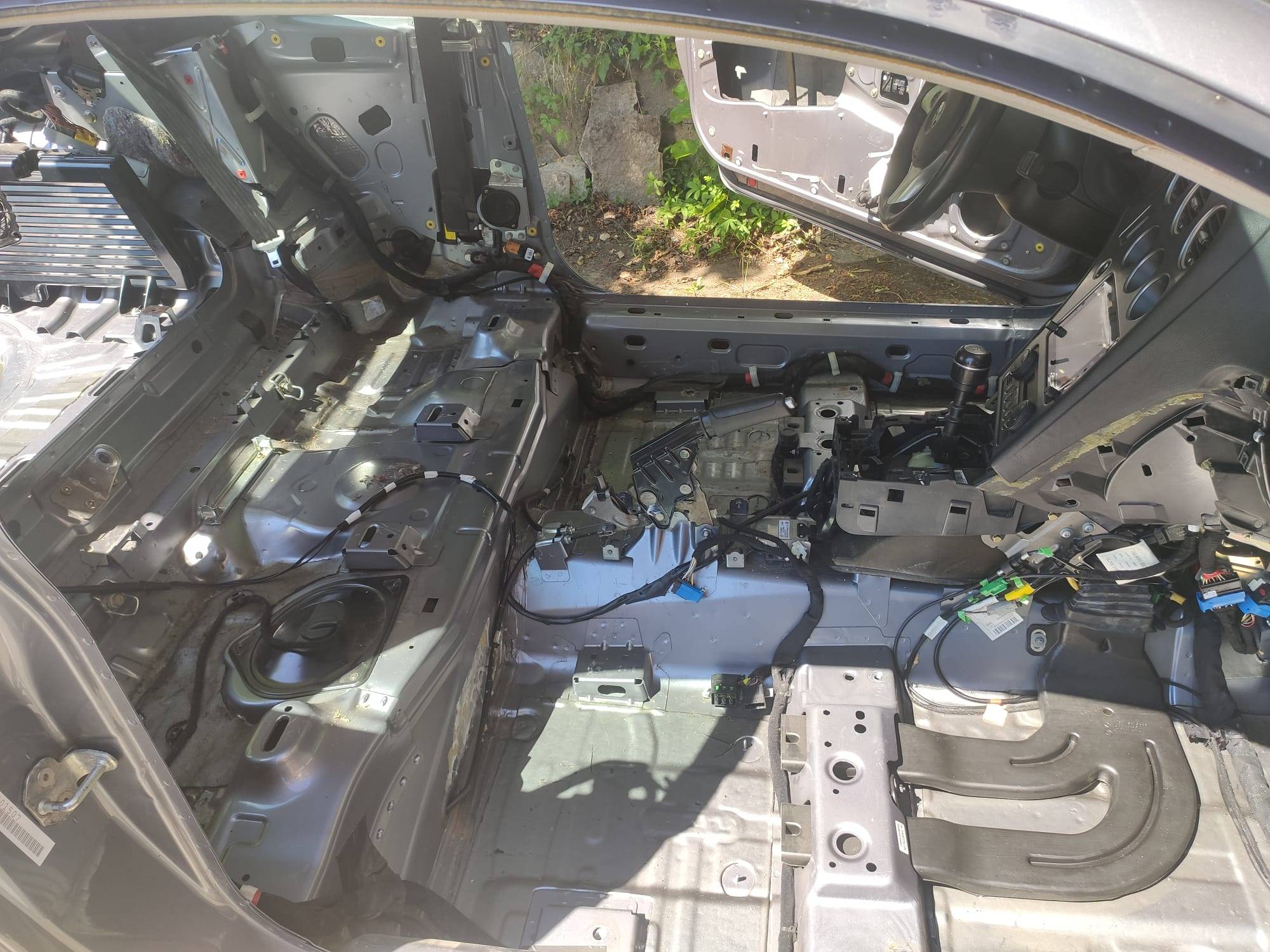

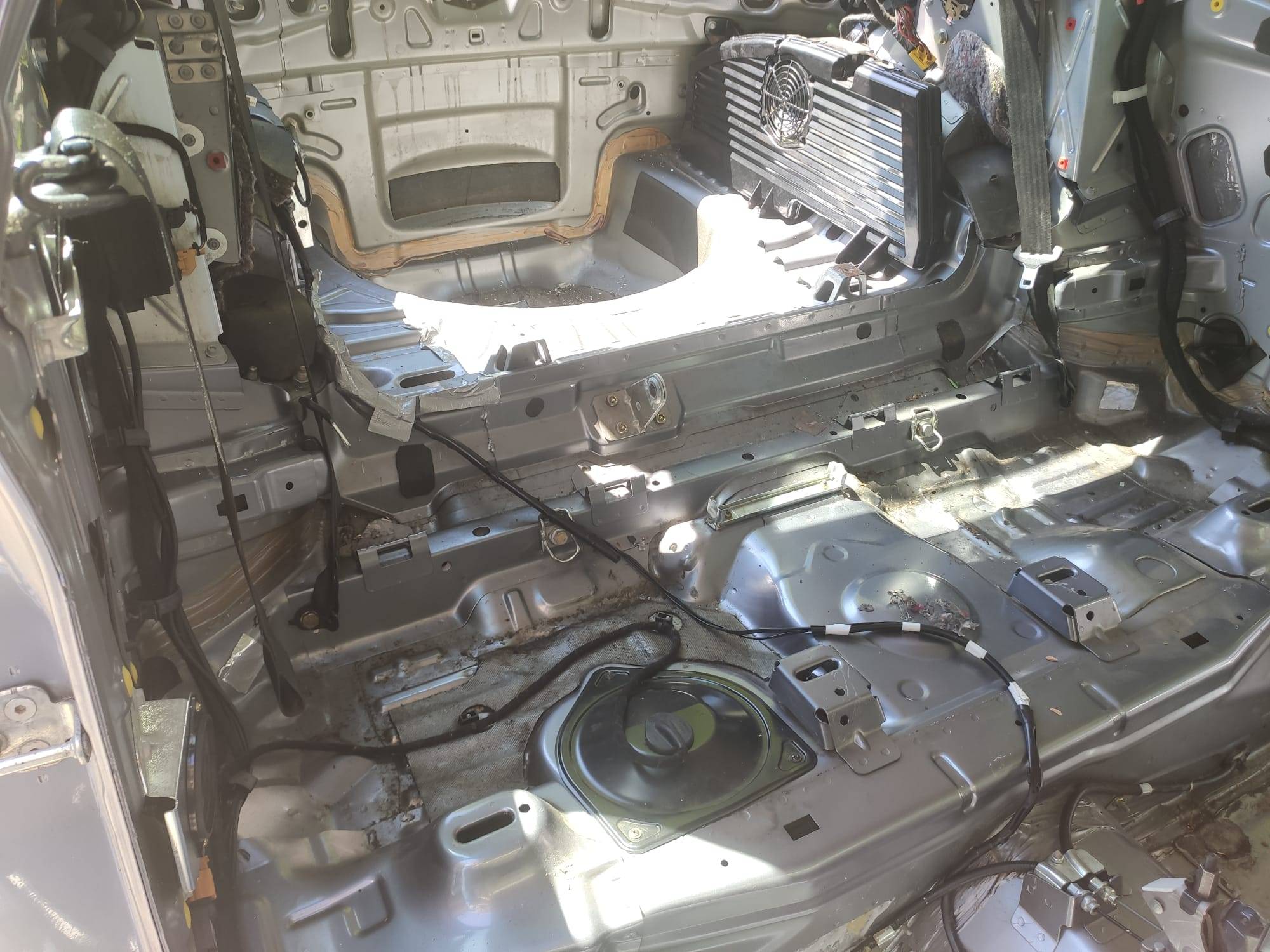

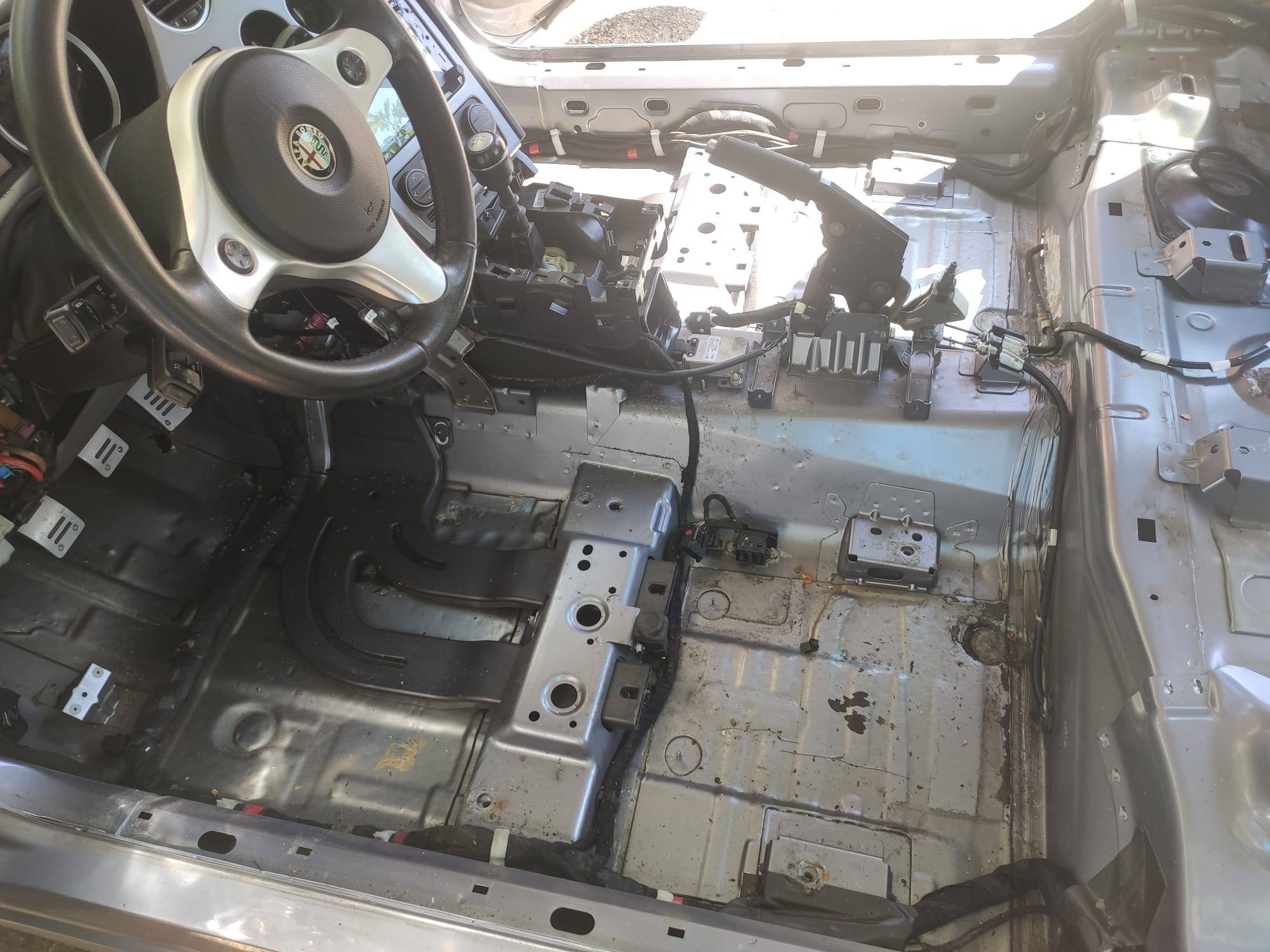

buongiorno a tutti, dopo aver sistemato la meccanica mi sto dedicando con l'aiuto di un valido amico a sistemare gli interni
ecco alcune foto dell'auto svestita
abbiamo in programma di insonorizzare dove possibile l'abitacolo, portiere incluse e posare i cavi per un impianto stereo con amplificatore e sub di medio-alto livello

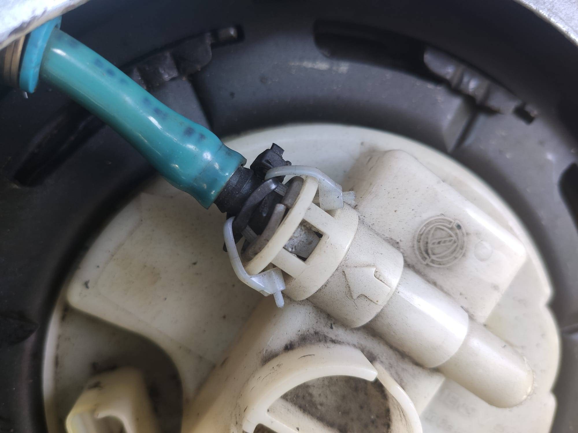

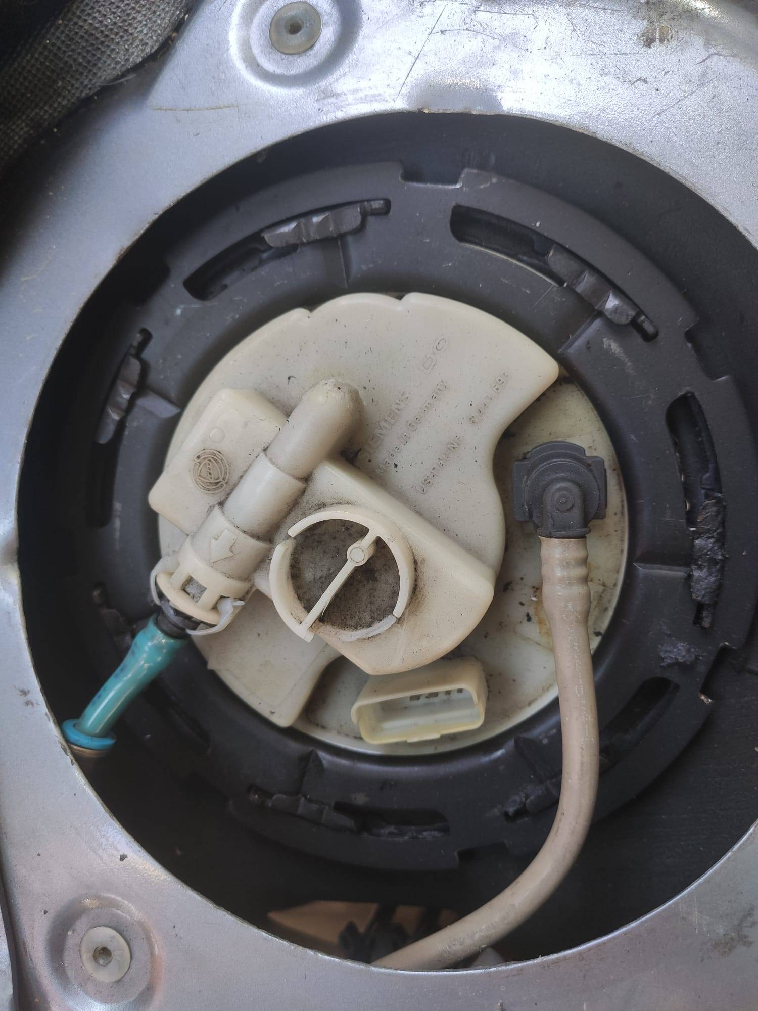

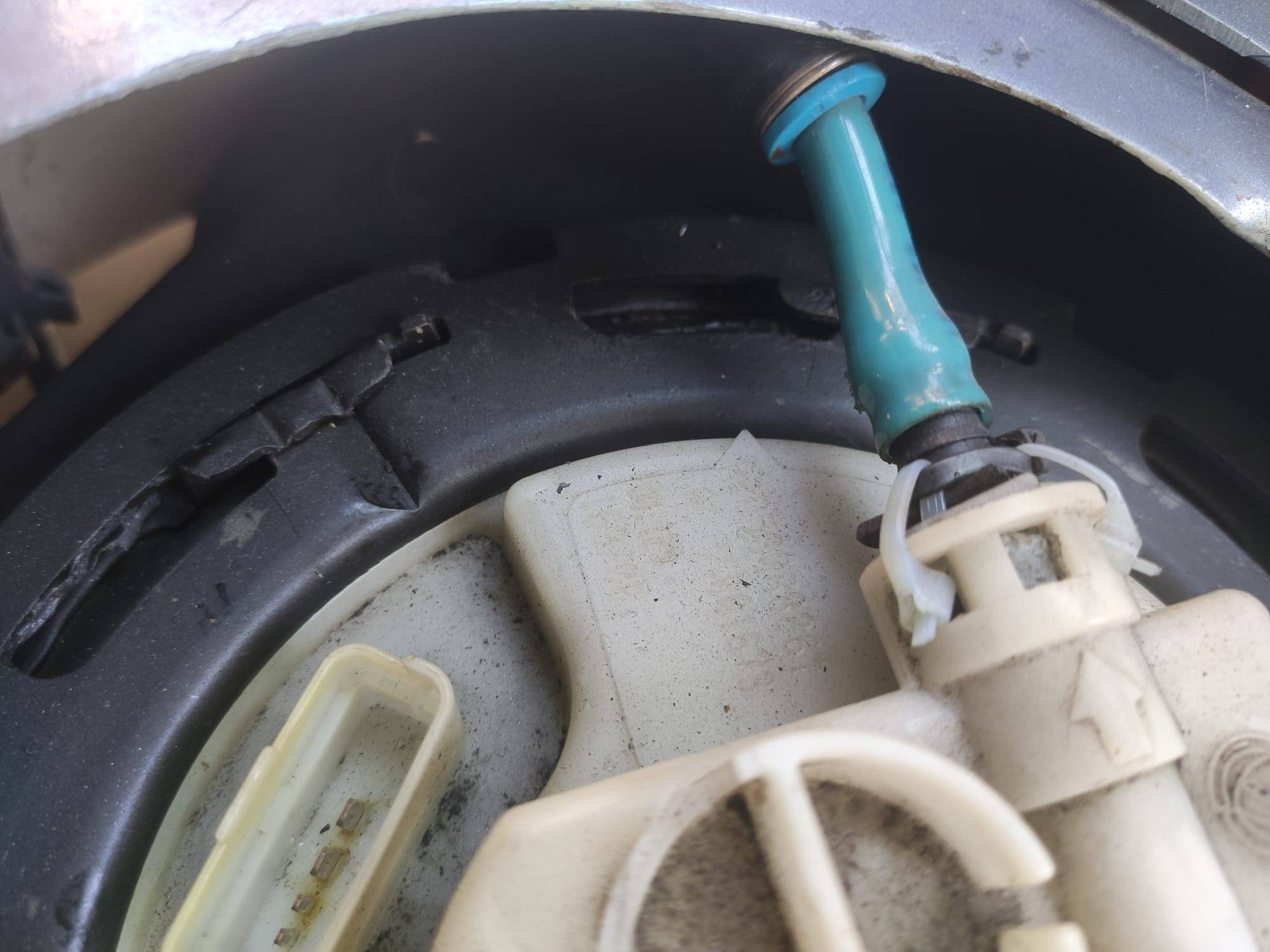

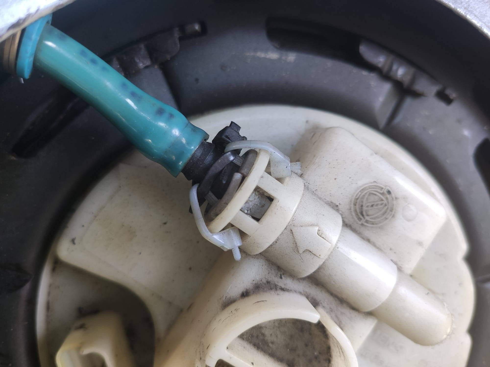

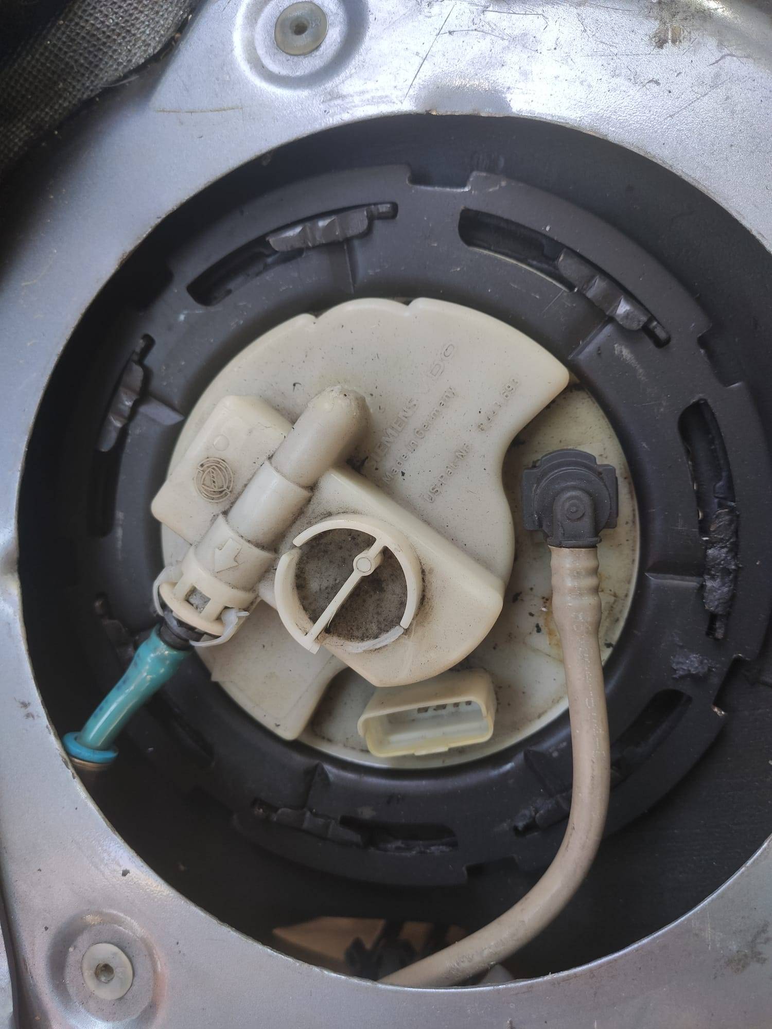

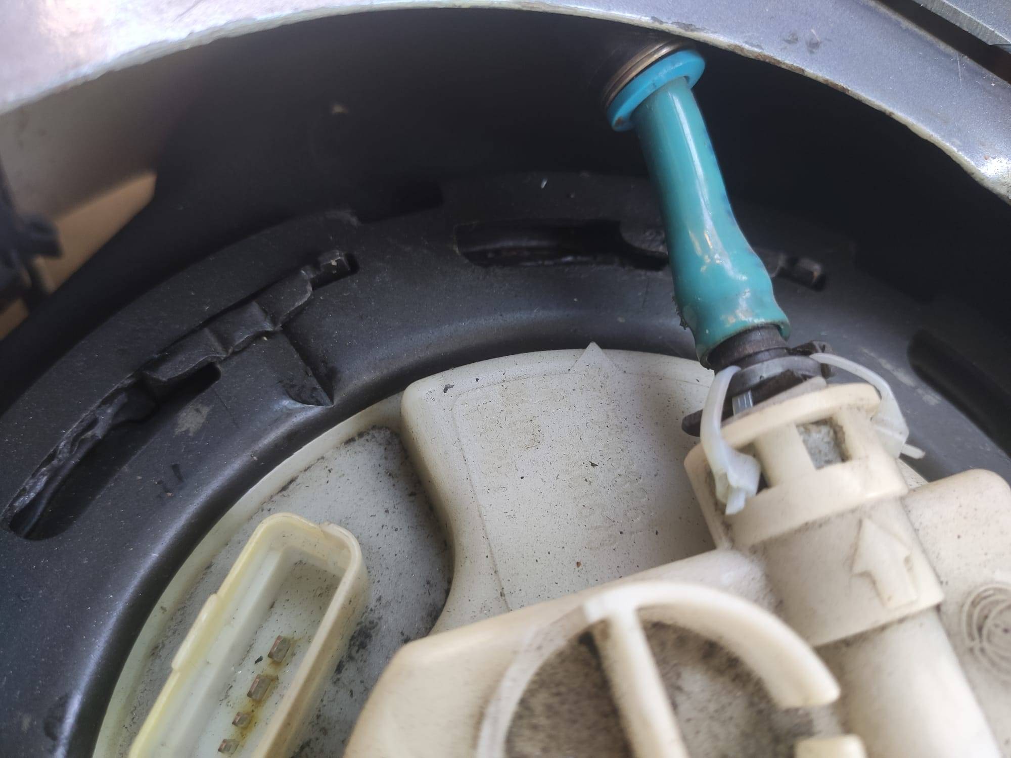

ho scoperto però un problema, relativo alla pompa della benzina, i tedeschi hanno fatto un casino, non si capisce il motivo....
posto delle foto
accetto consigli per capire come risolvere, potrei comprare un connettore nuovo per sostituire l'oscenità che hanno fatto, però il mio dubbio è se sia rovinato anche l'innesto lato pompa
avete qualche idea ?
grazie

Ma chi è sto macellaio?? Lì devi sostituire TUTTO IL TUBO. Parte dalla pompa passa sotto la scocca e arriva nel vano motore. Condoglianze per la spesa.
