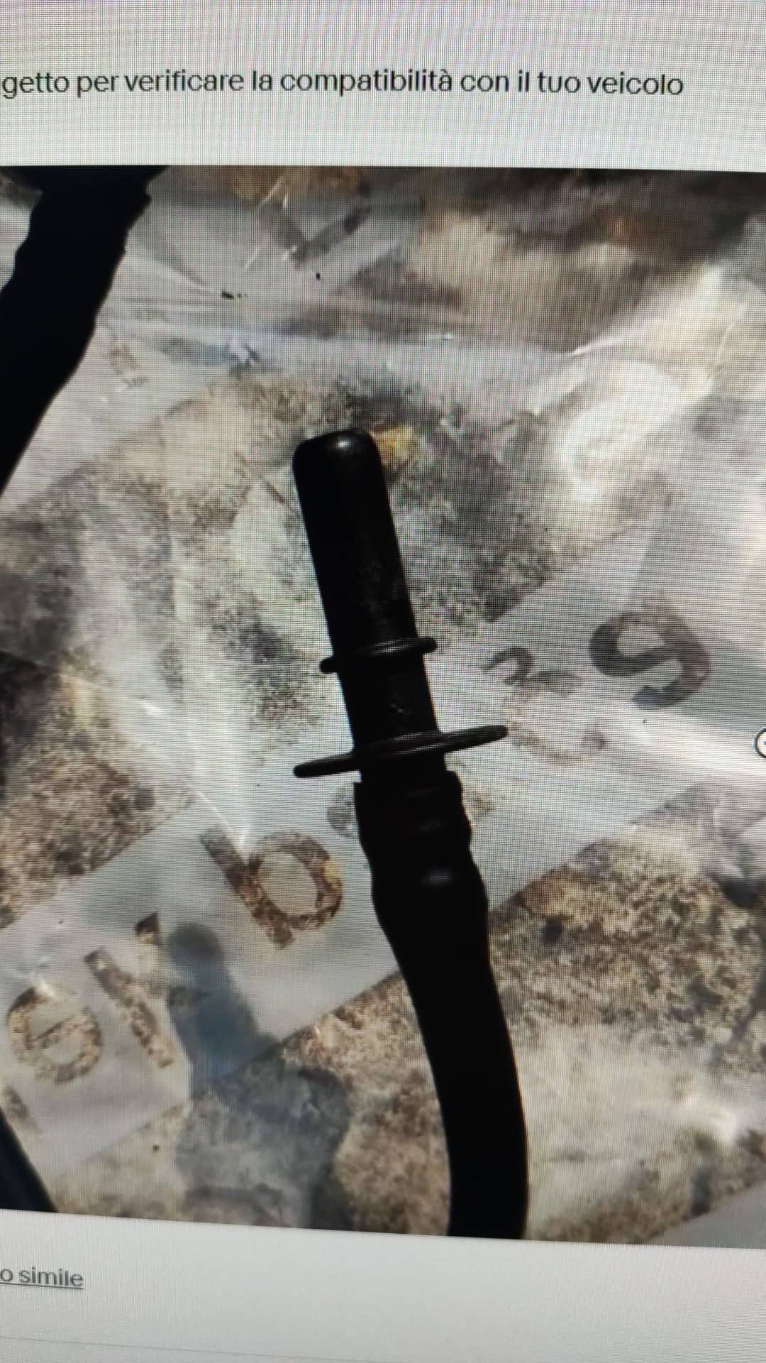

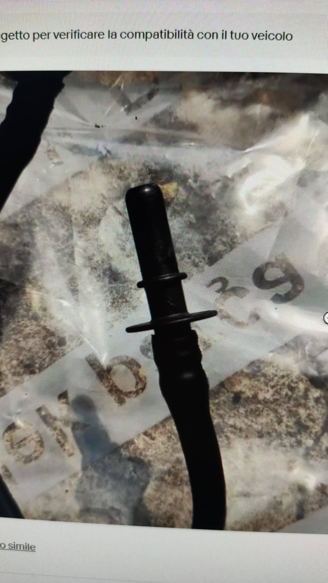

comunque vedendo bene le foto ho compreso come è fatto il connettore, nei prossimi giorni smonterò la pompa per capire se il problema è solo il connettore o anche l'innesto nella pompa confrontandola con quella che ho di riserva.
purtroppo non ho trovato altre foto della pompa del 3.2 collegata al tubo

sono riuscito a trovare delle parti di ricambio della pompa, come la piccola ghiera che blocca il connettore e le 3 piccole guarnizioni interne, cambiato parte del tubo (sostituirlo tutto era impensabile per ora), questo dovrebbe essere ok

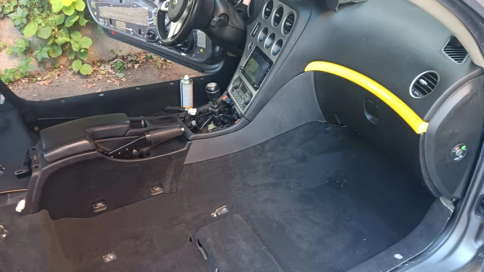

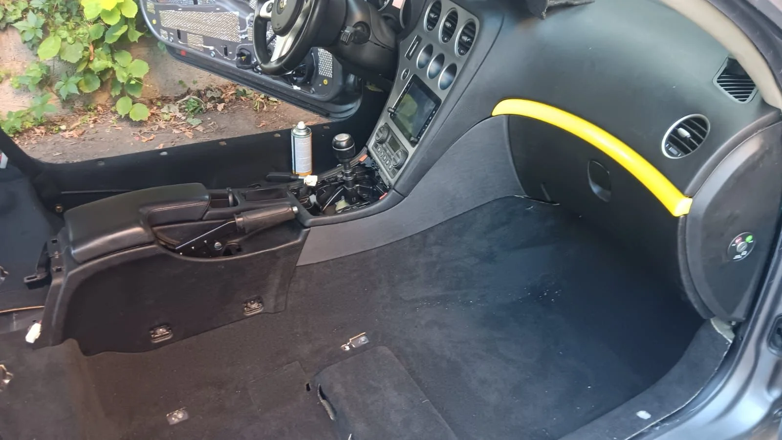

intanto finalmente siamo nella fase di rimontaggio degli interni dopo aver cablato il nuovo impianto stereo, aggiungendo insonorizzante un po' su tutti i pannelli e sotto il pianale, per ridurre al minimo vibrazioni e scricchiolii
ho recuperato da una Brera my 2008 in demolizione gli interni neri e il risultato sembra ottimo
allego foto
allego foto
vedo che anche nel tuo caso la moquette lato passeggero è leggermente corta e non si inserisce bene sotto le plastiche...soluzioni? Qualcuno che ha avuto lo stesso problema come ha risolto?
