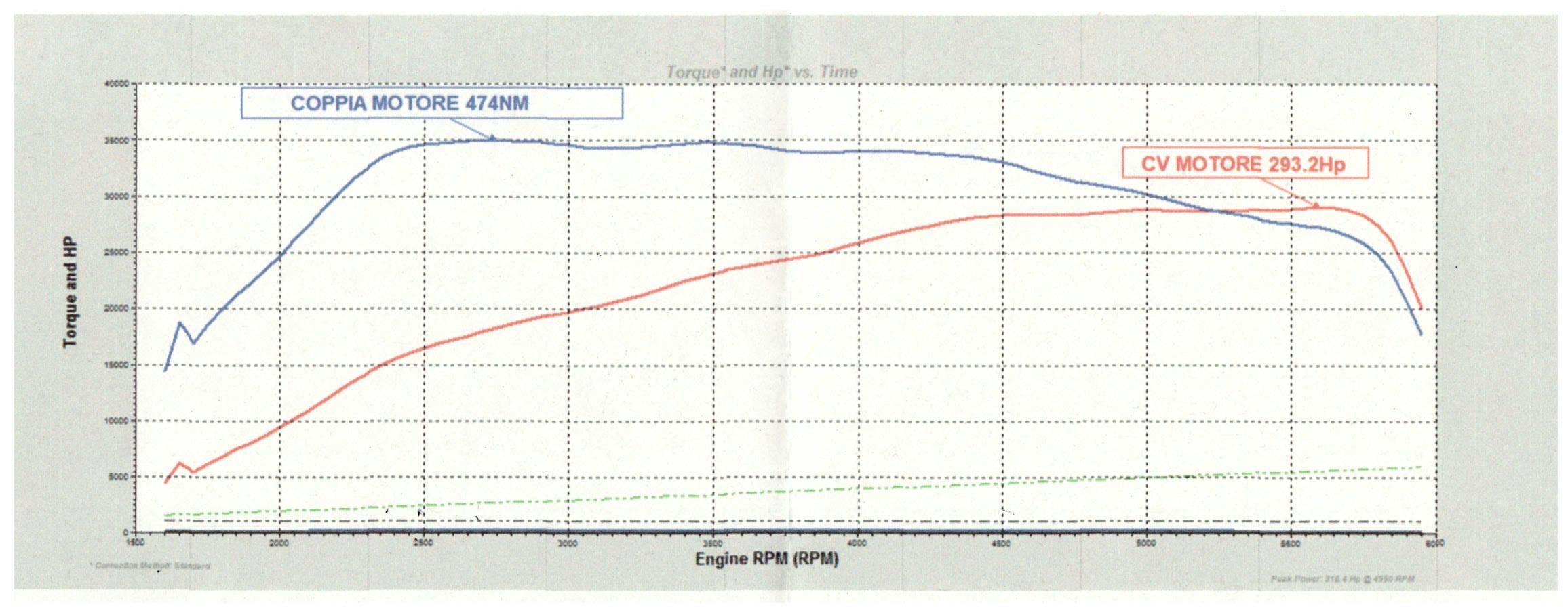

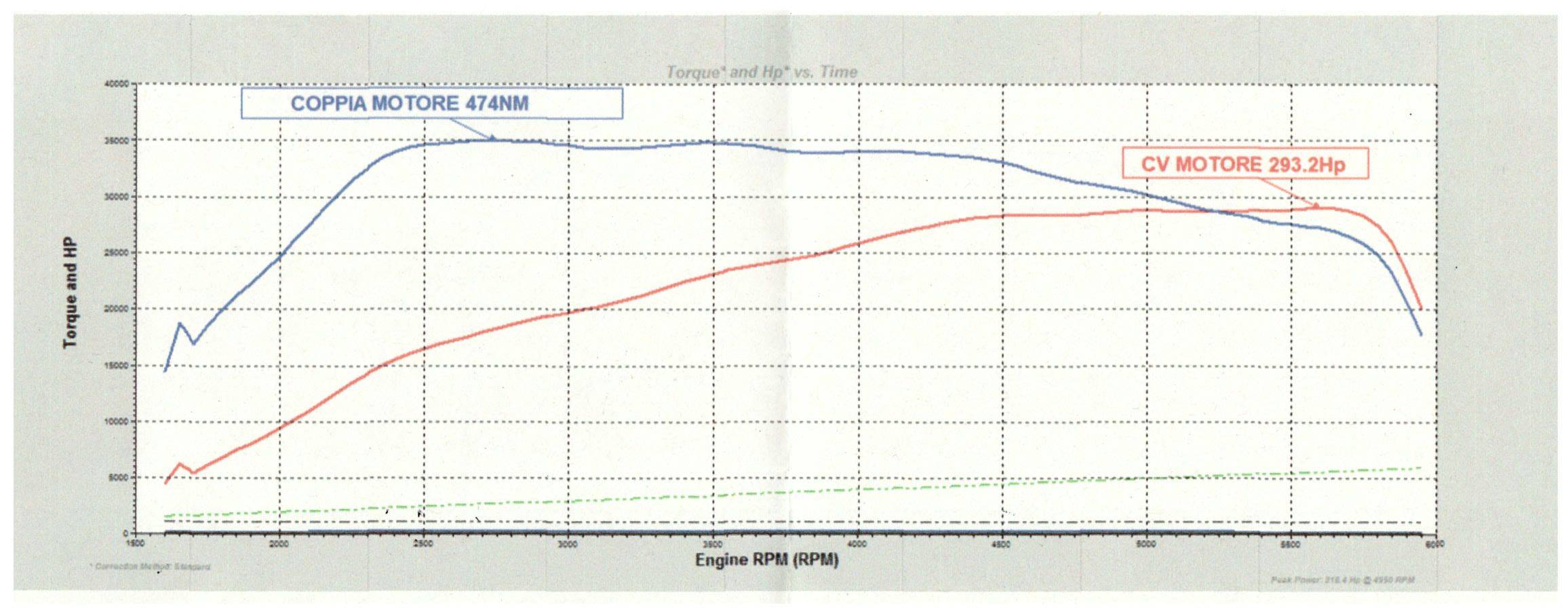

Si ma...
1) ho una dissipata un po' troppo alta per una trazione posteriore
2) il file l'è andato a cercare nel PC, ci ha messo un po' e "guardacaso" sono gli stessi identici valori di un'altra Giulia 200CV che aveva pubblicizzato tempo prima sulla sua pagina FB.
Credo che realisticamente saremo sui 270CV, che poi sono anche i valori che tira fuori "di fabbrica" il 280CV.
Ti stavo per dire una fesseria, ti potevo guardare i dati nelle nostre sale prova, ma a te come potenza dissipata tiene conto anche del cambio, ruote ecc. noi il motore lo proviamo nudo, quindi non ti posso essere d'aiuto.
Per quanto riguarda il punto 2, in effetti è un po strano...

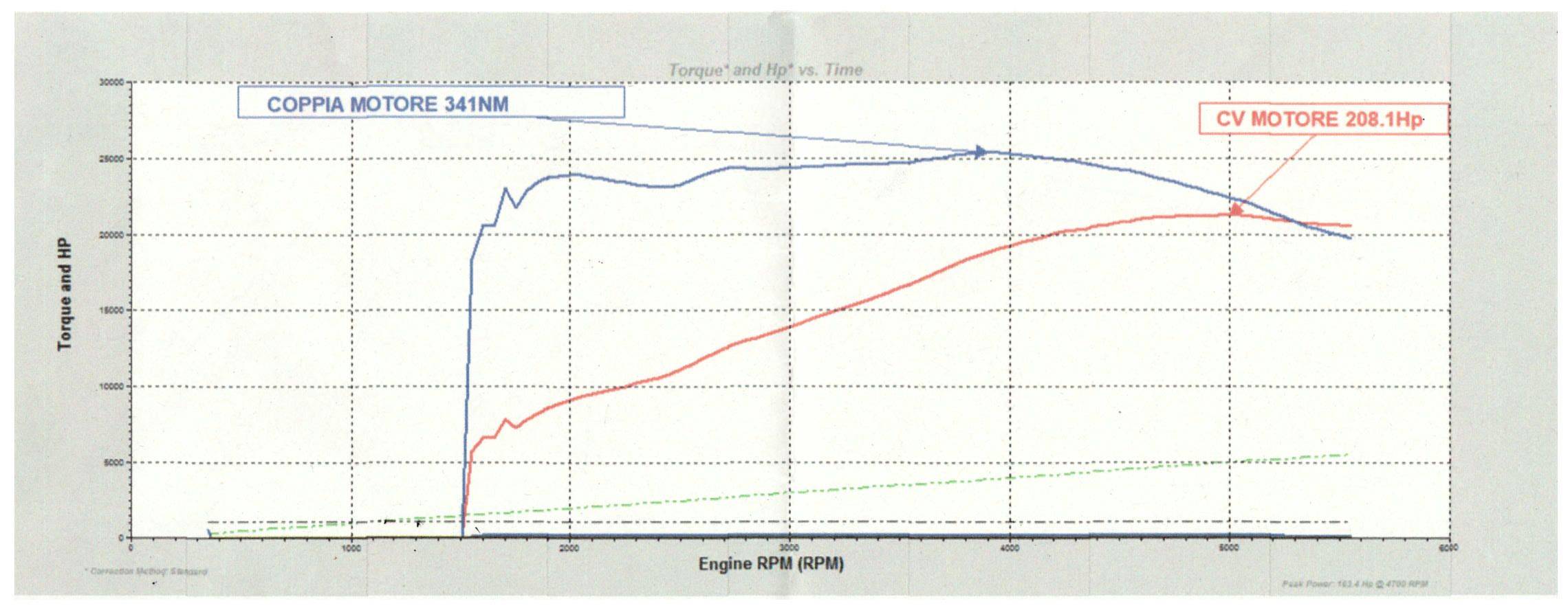

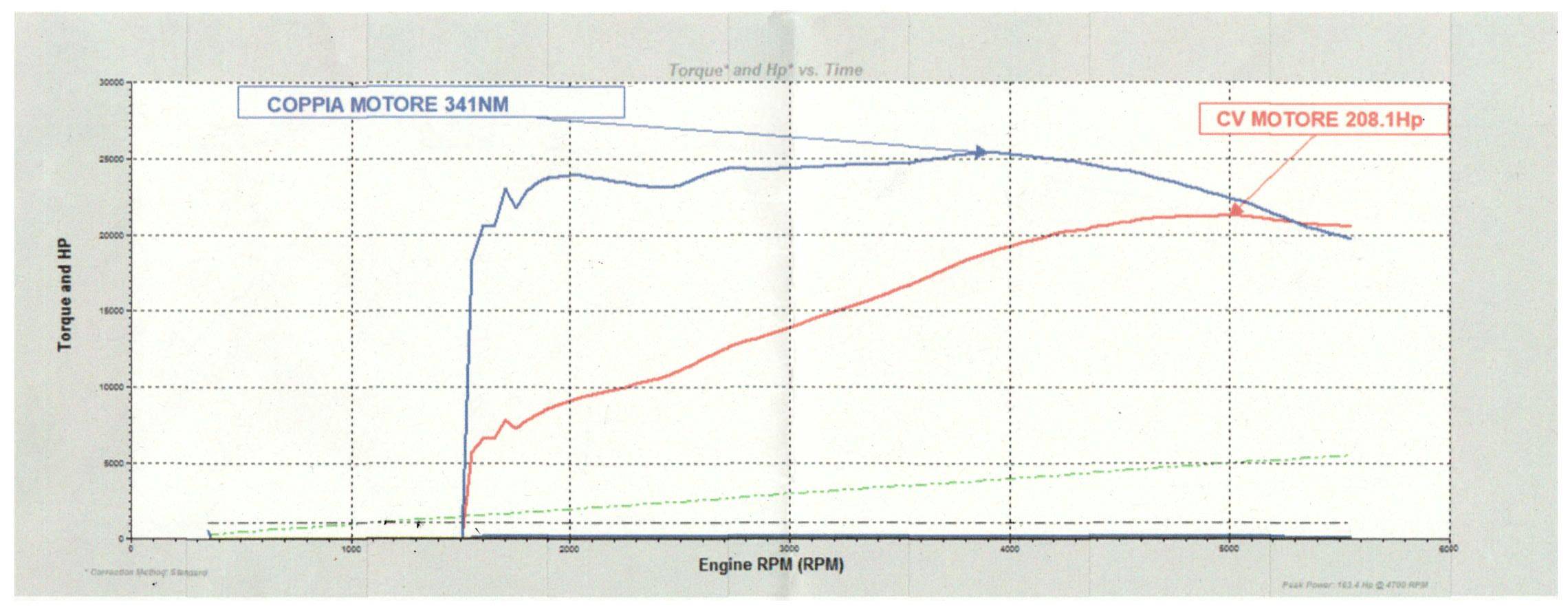

@GenTLe hai il grafico della rullata?
La potenza dissipata che vedi non è ingegneristicamente corretta in quanto purtroppo dipende anche dal banco prova utilizzato.
Yep,
PRIMA della mappa
DOPO la mappa:
Sarebbe carico capire cosa ti bancano i 280 e 200CV: da diverse fonti ho sempre sentito che i 200 in genere bancano intorno ai 210 e i 280 intorno ai 265 reali (la dissipata la usa per derivare la potenza motore: se il banco alle ruote misura 200CV e in rilascio misura 40CV di potenza dissipata, lui calcola che all'albero ne ha 240).
Allora, guardando le due prove al banco, la dissipata prima e dopo le modifiche è identica (guarda il valore a 5000 giri, pari a 50cv). Lascia perdere il valore assoluto, l'aspetto corretto è che sia identica prima e dopo la mappatura.
I numeri mi sembrano "corretti" per uno Stage 1 sul 2.0t 200cv. Hai provato a prendere qualche tempo in progressione come il 100-200 km/h o anche un intervallo più ridotto tipo 80-160 km/h?

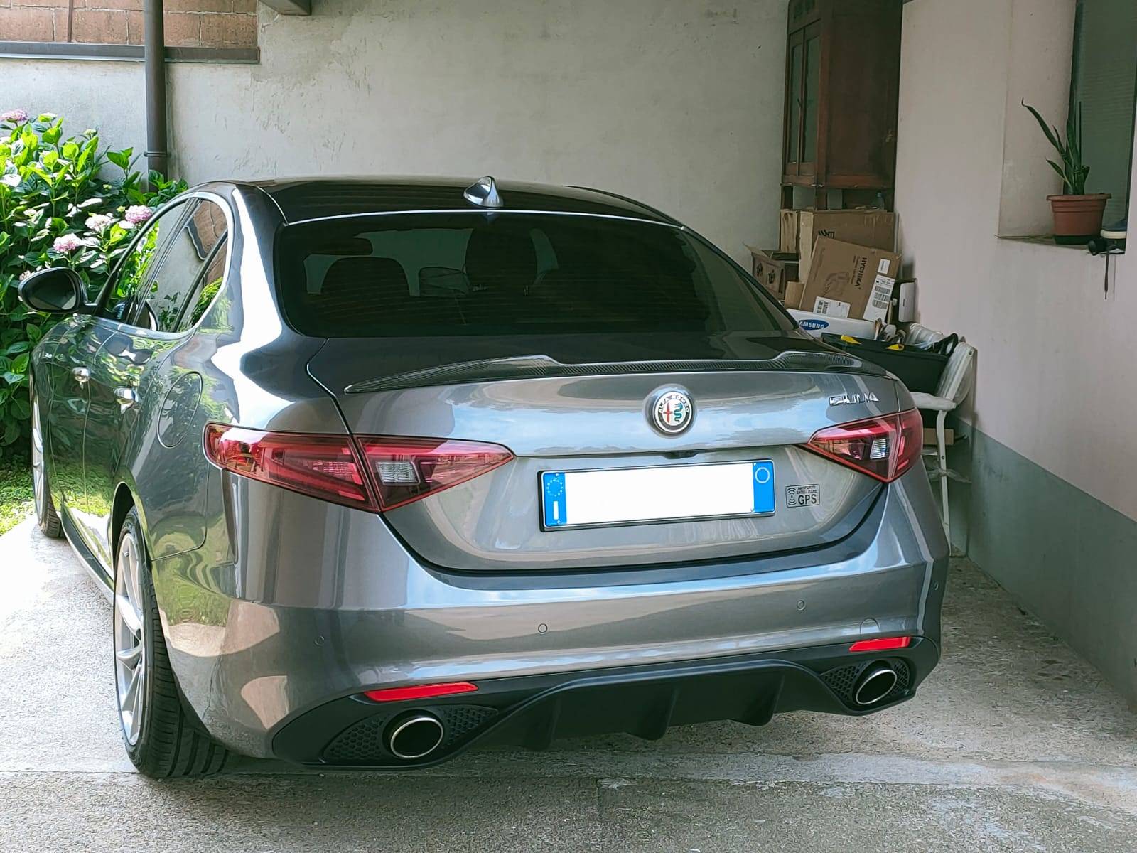

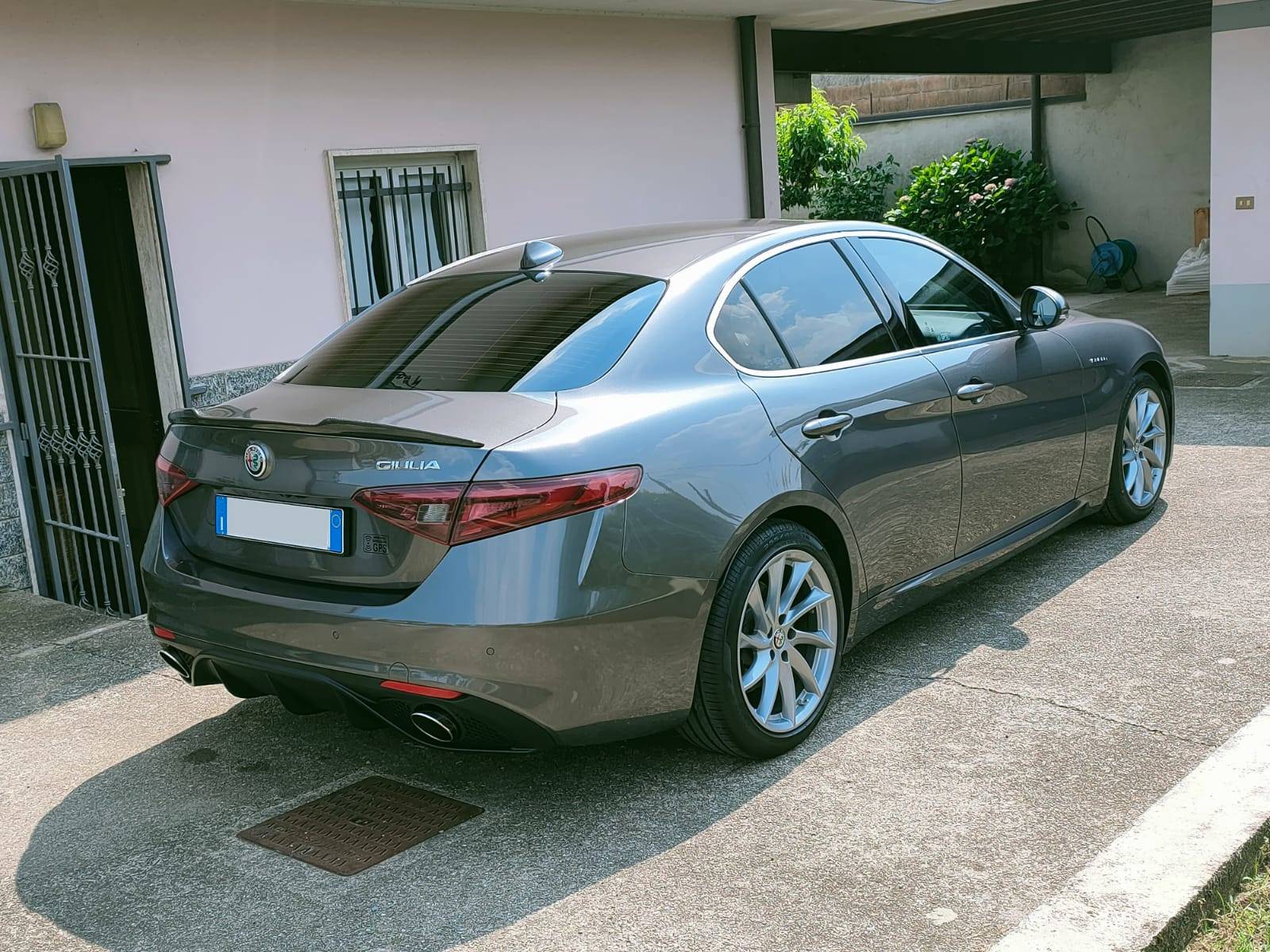

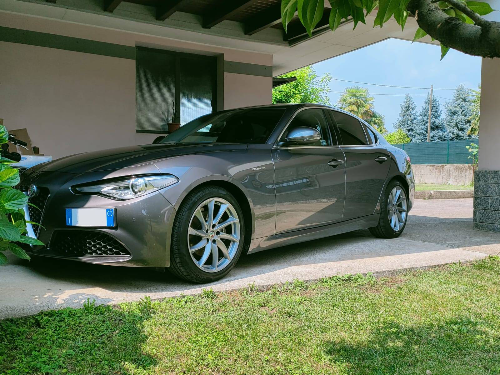

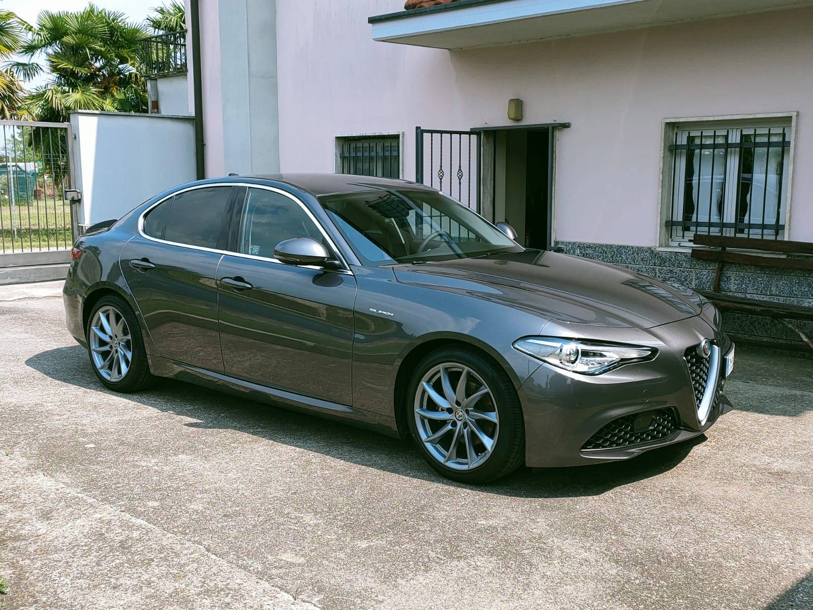

Dopo un pomeriggio e una mattina intera di detailing (solo esterno: prelavaggio, lavaggio con guanto, passata di decontaminante mafra, claybar ed infine trattamento ceramico), eccola qui.
L'auto arrivava di serie con pinze nere, interni in pelle e tessuto, display "piccoli" (entrambi), palette al volante, cornici cromate, cerchi differenziati, Xenon 25W e qualcos'altro.
Le modifiche (ad oggi) sono state (dalla più recente):
- inserimento cassettino portaoggetti a sx del volante
- aggiunta scritte "Super" (originali) sulle fiancatine anteriori
- aggiunta led ambiente (originali) nei pozzetti piedi anteriori
- sostituzione batteria con una Fiamm AGM
- aggiunta modanature interne al cofano motore originali QV
- aggiunta "diga" 3d-printed antiacqua sulle modanature cofano per evitare possibili infiltrazioni in zona body computer (grazie @Easy )
- tuning ECU 294CV presso RPcorse Torino
- pellicolatura cristalli posteriori
- aggiunta sensori di parcheggio anteriori (originali ed integrati all'infotainment)
- aggiunta retro camera (originale ed integrata all'infotainment)
- creazione copertura antiacqua per il body computer
- lampade Xenon 35W
- tappini valvole pneumatici in acciaio con logo Alfa Romeo
- aggiunta pulsantiera al volante (originale) e riprogrammazione body per attivazione cruise control adattivo
- sostituzione pulsante accensione nero con quello rosso della QV (originale)
- aggiunta parasassi QV ai passaruota posteriori (originali)
- barriera portaoggetti per pozzetto bagagliaio con logo Alfa (AliExpress)
- attivazione abbaglianti automatici via programmazione body computer
- scarico finale Ragazzon (omologato, doppia uscita)
- DAM posteriore stile "Veloce" (da AliExpress)
- Spoiler in vero carbonio (da AliExpress)
- Copertura fondo pozzetto portabicchieri in gomma nera con logo Alfa Romeo (AliExpress)
- Led di cortesia (su tutte le 4 porte) con proiezione logo Alfa Romeo a colori (da AliExpress)
- Tappetini MTM linea Top con loghi AlfaRomeo
- vasca impermeabile da bagagliaio MTM
