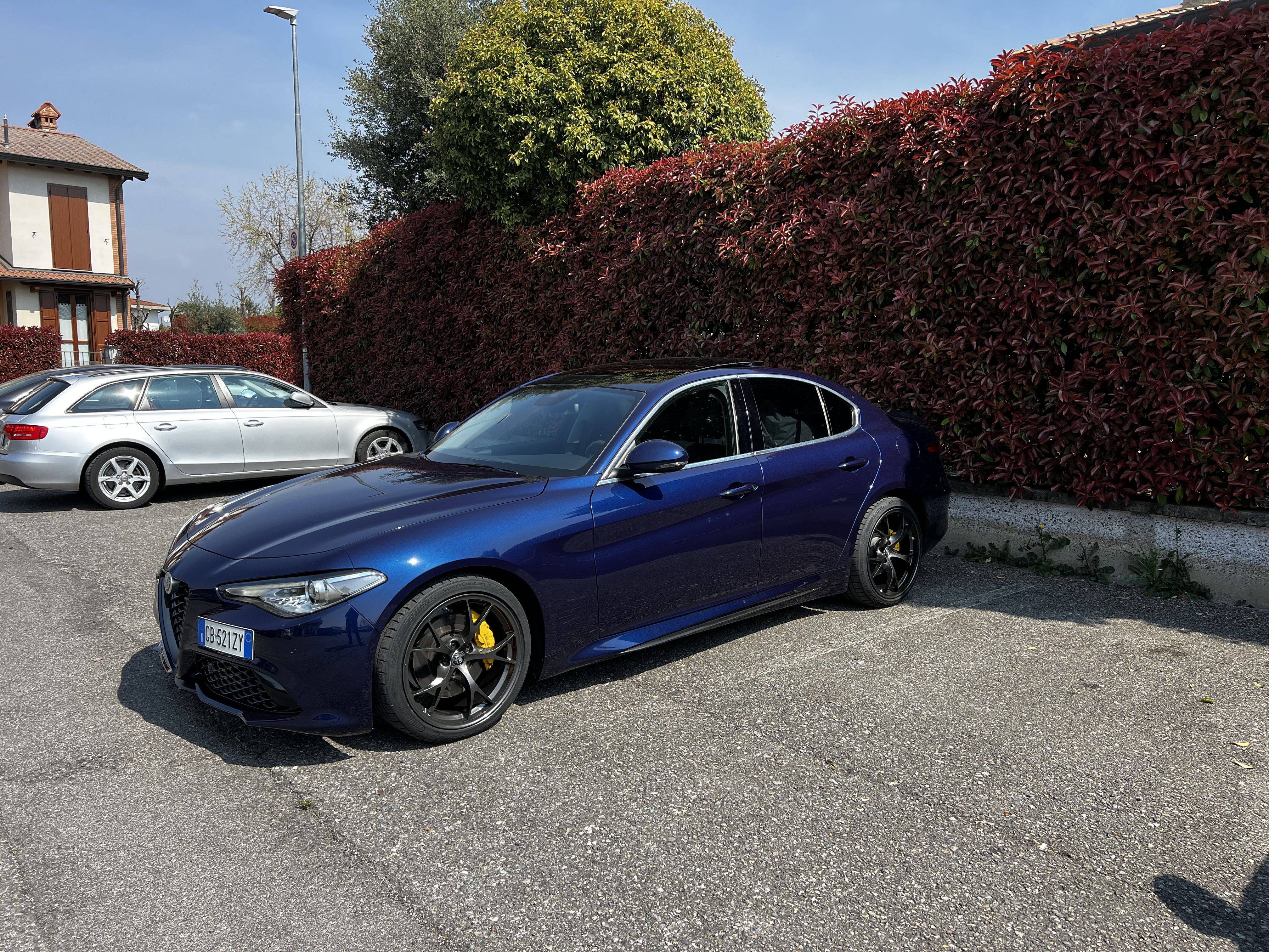

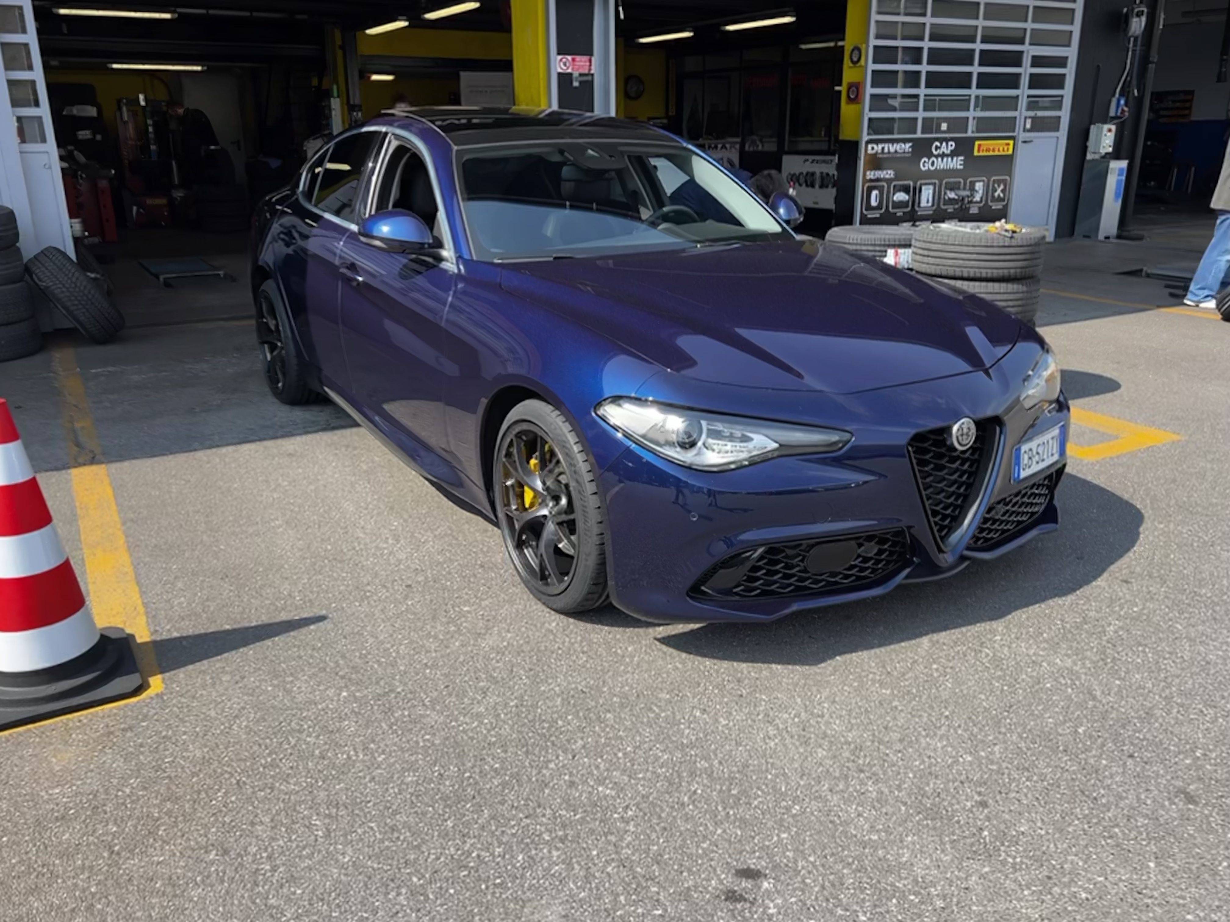

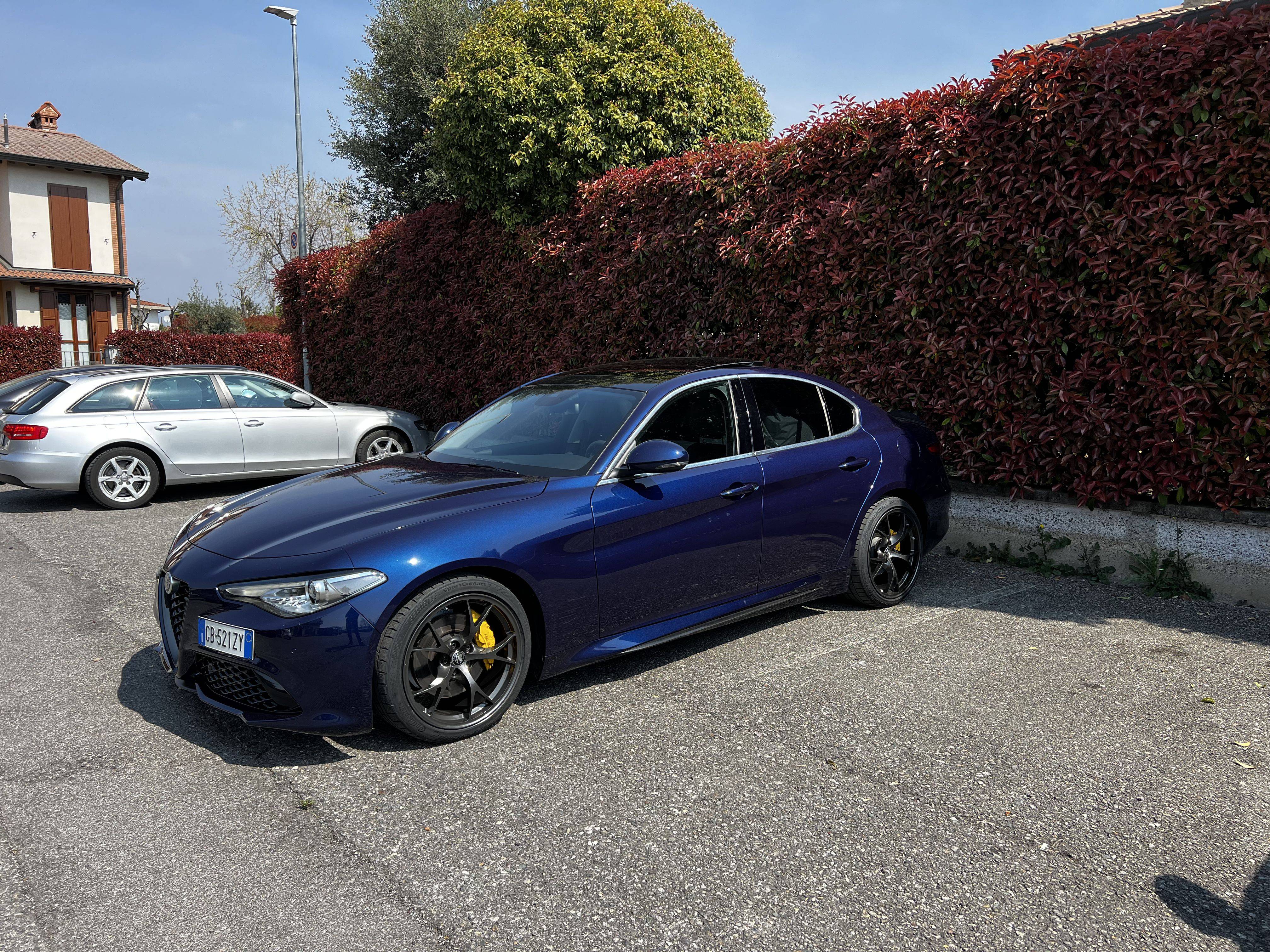

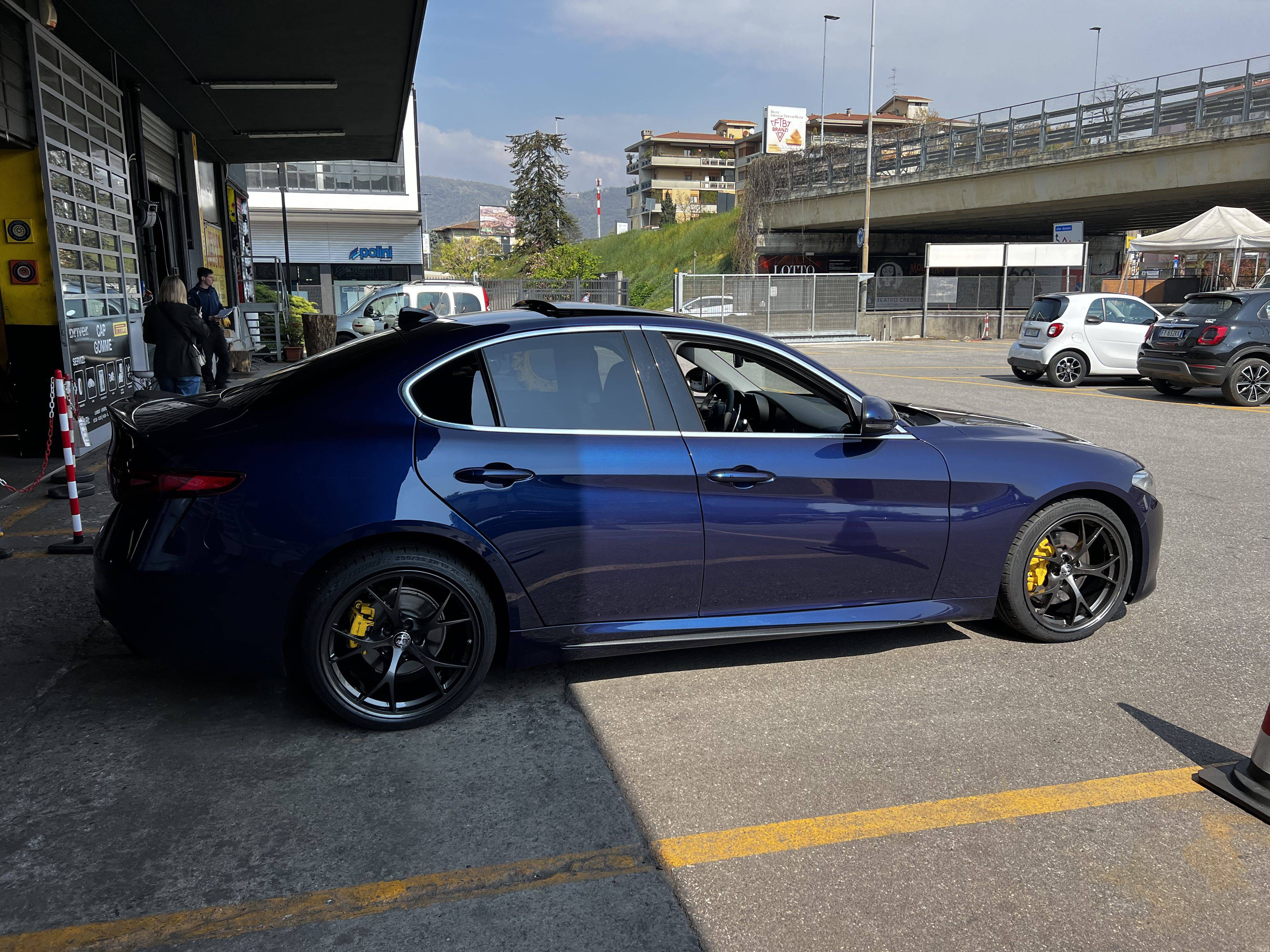

Update:
-Paraurti veloce + lavafari
-Griglie My23 con scudo carbon custom made
-Minigonne QV originali
-Spoiler QV originale
-Impianto 330 ant e 320 post + tubi in treccia e cambio olio freni
-Q2 montato
-Cerchi Trofeo Bruniti + Continental SportContact 7
Il mese prossimo si wrappa

Ciao, per il paraurti veloce è compatibile ma alcuni pezzi vanno adattati o meglio cambiati:
-Lo scudo anteriore sarebbe meglio cambiarlo anche se alcuni hanno adattato quello super
-il pezzo di plastica sotto al paraurti che collega il paraurti stesso alla paratia motore va cambiato (si può adattare il tuo con nuovi fori, dipende che sbatti ha chi fa il lavoro)
-I passaruota cambiano leggermente, la veloce poi ha i condotti aria per i freni.
per il resto devi comprare il paraurti completo di tutto, griglie e anche i canali aria dietro le griglie sono specifici per il paraurti veloce.
io personalmente ho preso tutto tranne i passaruota ed i condotti raffreddamento freni, ci sarà tempo per fare quelli più avanti.
Per i sedili dipende se li hai elettrici o manuali, se hai i manuali si può passare a quelli elettrici ma devi cambiare alcune cose in base agli optional della tua auto (nel caso più estremo specchietti, cavi portiere, pulsantiere) se hai gli elettrici basta che siano per giulia e post allineamento va tutto come quelli precedenti. Sul dove reperirli io ho preso tutto da aziende trovate tramite i mercatini facebook o subito
