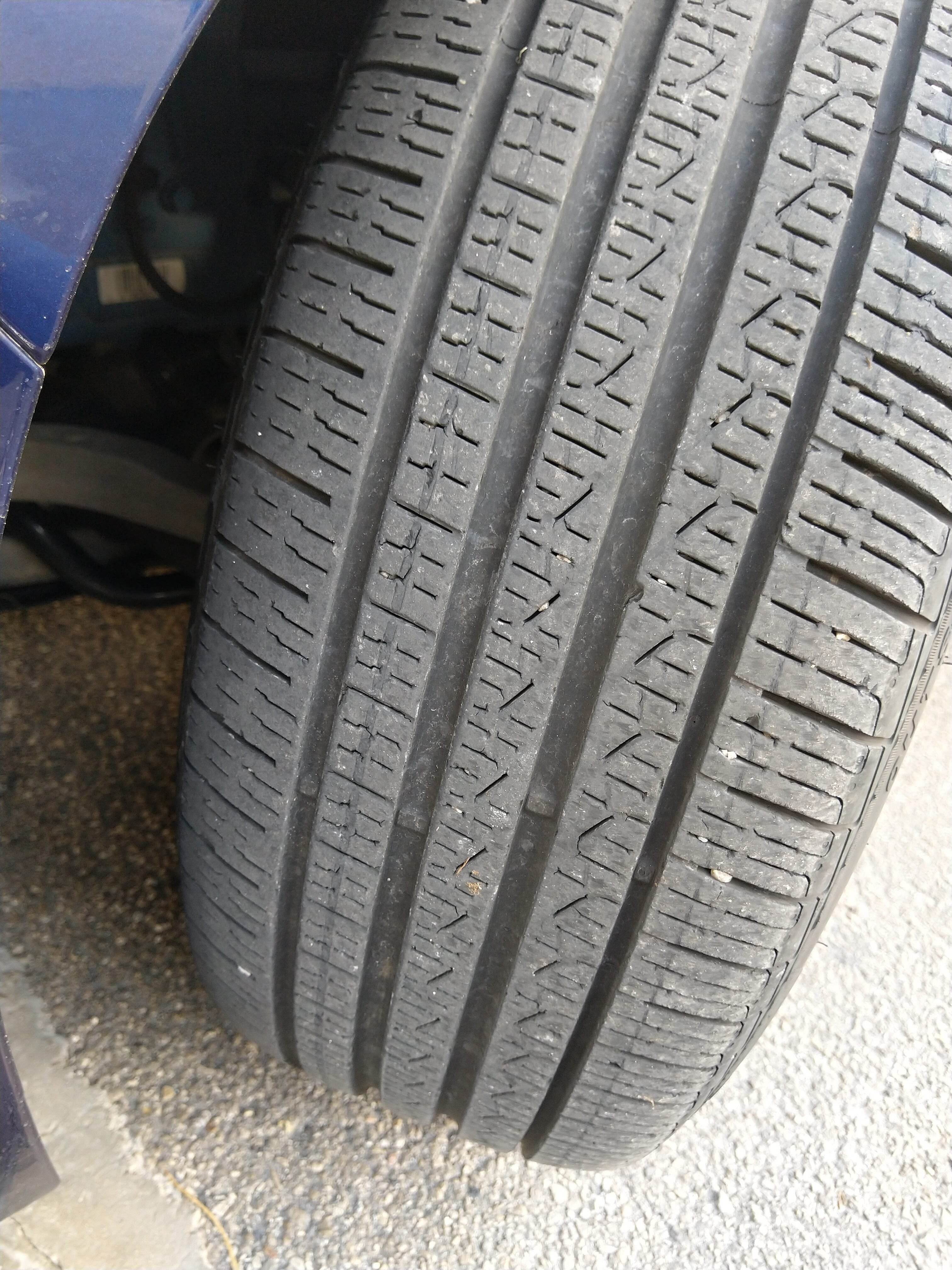

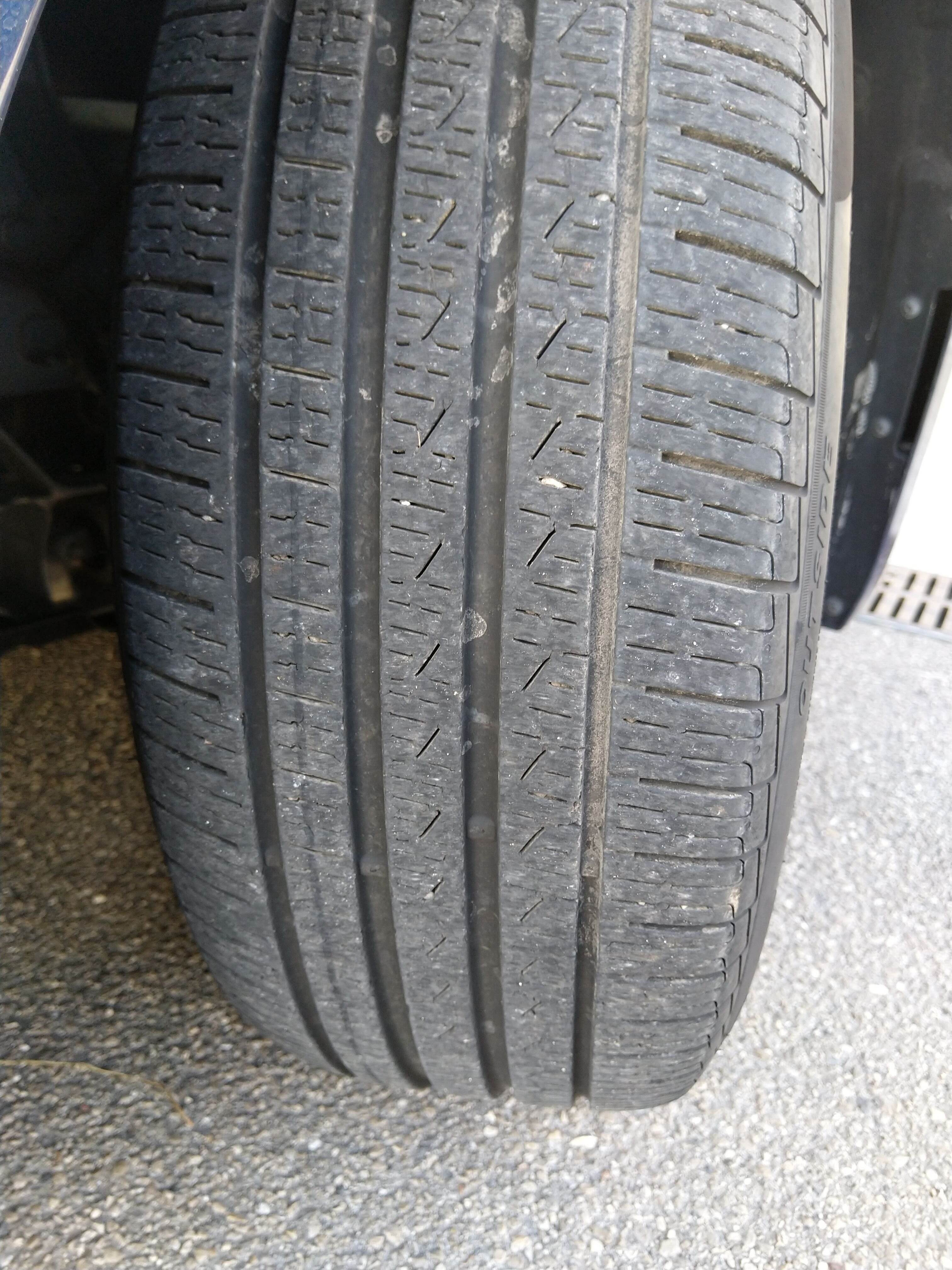

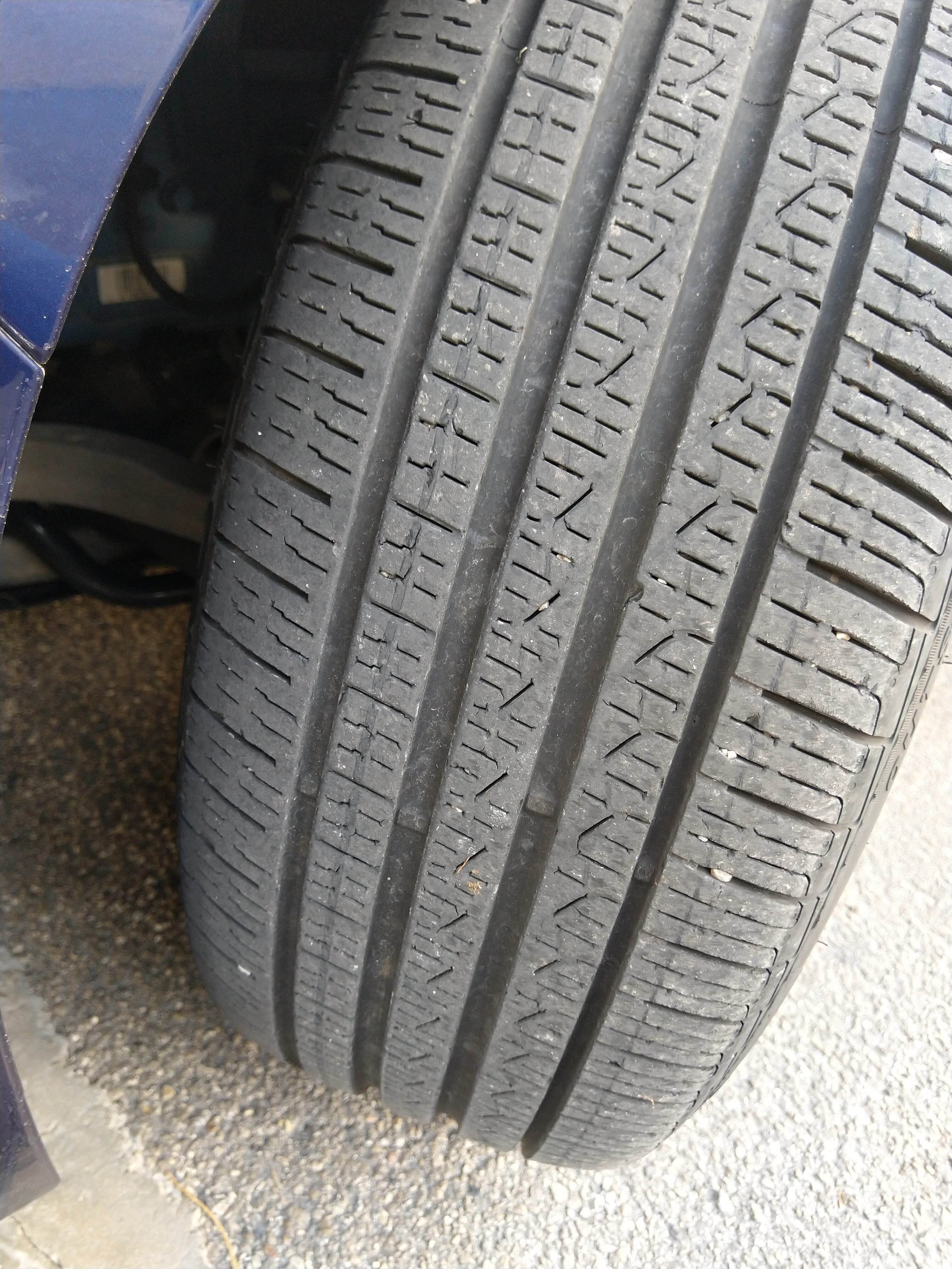

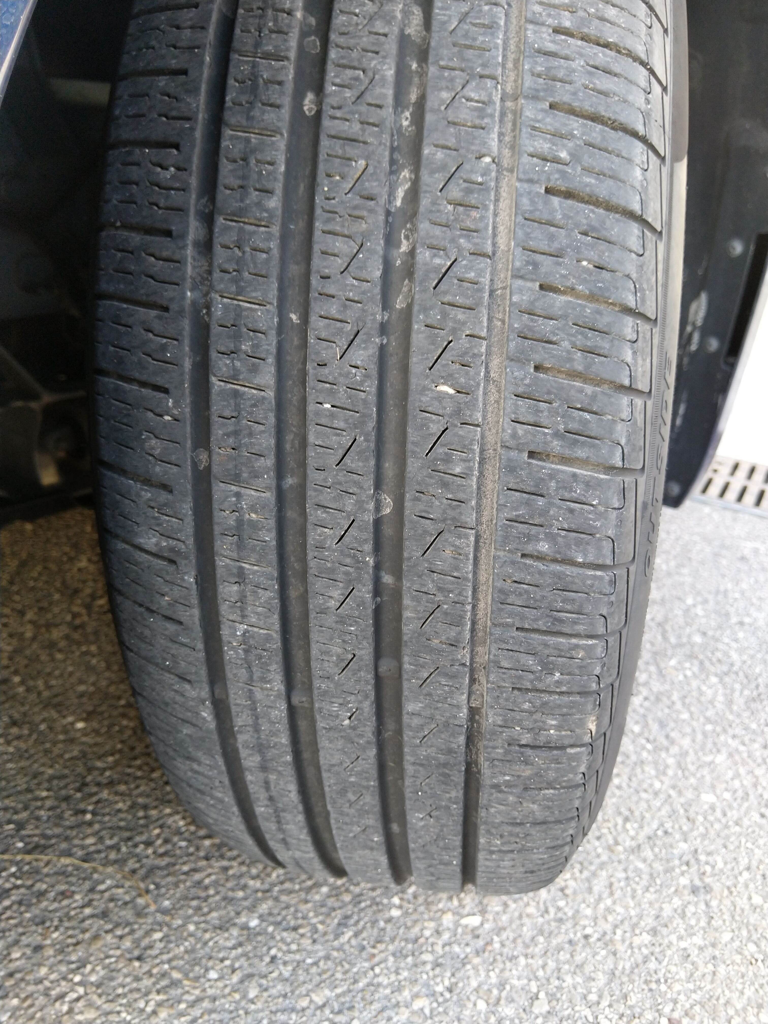

Sì infatti si è suggerito un ipotetico degrado della mescola, sono comunque delle dot 2017
Mi pare un po' strano un degrado della mescola se le gomme sono 2017. Forse più probabile una scivolosità del manto stradale per situazioni particolari
Ciao!
Queste tronchetti p7 stagioni sono ancora le originali e hanno tutti i loro 40 000km!
Tra l'altro si può notare la mescola palesemente cotta.!! Non la spalla fortunatamente a vedere dall'altra foto ma proprio la faccia che rotola sull'asfalto.
È proprio secca!
Si vede che chi l'aveva prima ci sapeva andare in giro! Nel senso che ha fatto solo autostrada e dritto morbido senza mai sterzare o toccare il freno!! Mio padre ha tirato 64 000km con 4 tronchetti p 6000 misura 205 55 R16. Me lo ricordo bene, a 45 000km avevano gli stessi mm di battistrada, stessa faccia precisa di queste:
Cambiale e vedrai che non scivola più!

Ciao!
È proprio secca!
I miei Pirelli P7 all season a meno di 32.000 km sono in fondo. Come fanno i tuoi ad essere ancora così dopo 40000 km? Forse usati poco si sono induriti e quindi si sono consumati più lentamente.... però mi pare comunque strano. O forse sono quelli per il mercato USA che sono concepiti per un chilometraggio maggiore. Pirelli nel sito USA dice che i P7 all season sono garantiti per 70.000 miglia e quindi oltre 112.000 km che mi pare un chilometraggio impossibile.
Da cosa capisci che la mescola è "palesemente cotta"?
Guarda con attenzione la prima foto, quella in alto.
Purtroppo Non me la fa ricaricare adesso. Quando la "faccia" della gomma (per faccia della gomma intendo tutta la superficie d'appoggio) si presenta in quel modo, la mescola è ormai indurita e cotta. Basta vedere i piccoli intagli del battistrada, quelle rughette corte. Osserva la mescola attorno a quelle.
E si verifica per l'appunto la fase di scivolamento in curva. E Non è un bel comportamento dinamico. Personalmente quando si presenta tutto questo cambio subito le gomme perché mi da sui nervi guidare in questa condizione. Lo scivolamento sul bagnato o appena umido si avverte anche a 30 - 40km/h in curve strette. Figurarsi a 60 ~ 70...
