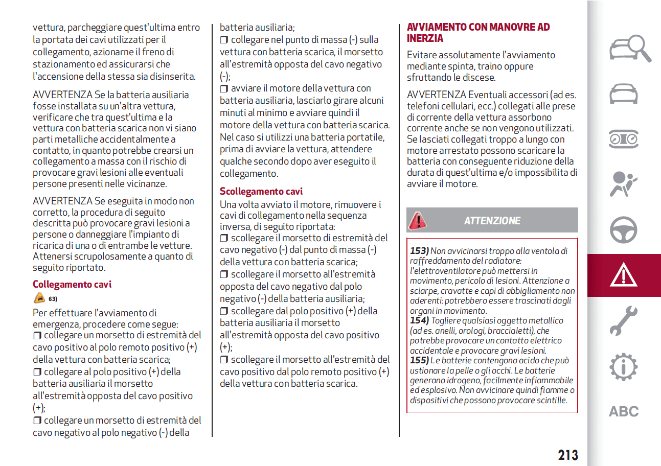

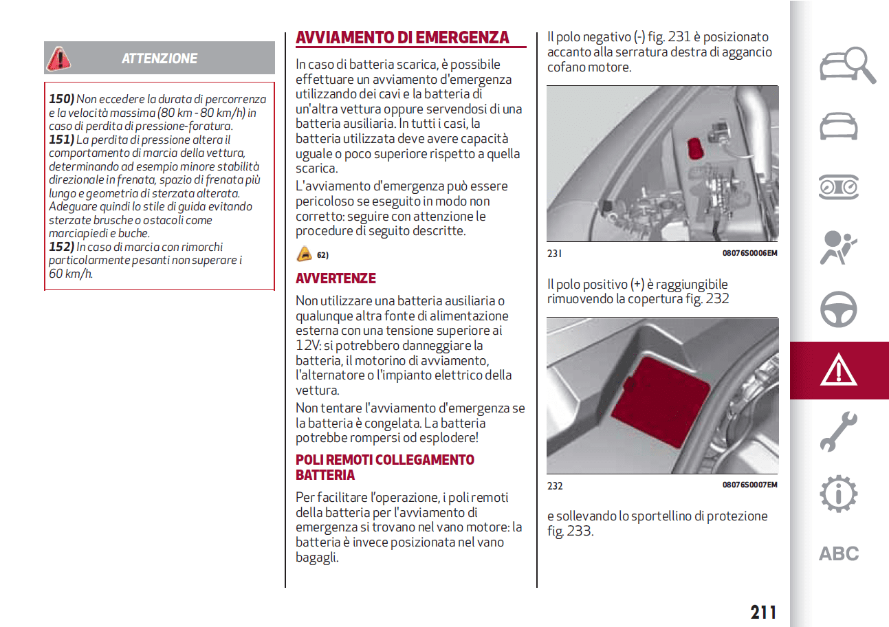

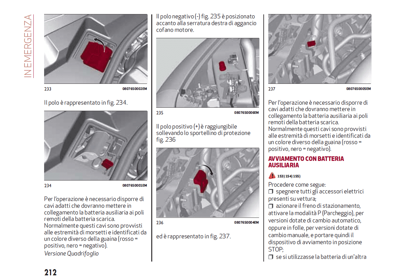

Ok, comunque riprovo anche col CTEK, devo vedere se come polo negativo del cofano va bene uno di quei bulloni sporgenti zona sospensione sinistra
Reazioni: iddi
Sì lo so, ma se vuoi vedi l'altra discussione specifica sul Ctek: il cavetto con le due pinzette arriva al limite della sua lunghezza per connettere i due poli del cofano di Giulia. Quindi è stato suggerito di provare con la vite sporgente di cui sopra che è più vicina al polo positivo [emoji106]
Reazioni: iddi
Infatti
Secondo me i connettori nel vano motore vanno usati esclusivamente se si utilizza un booster per l'avviamento o carica rapida.
