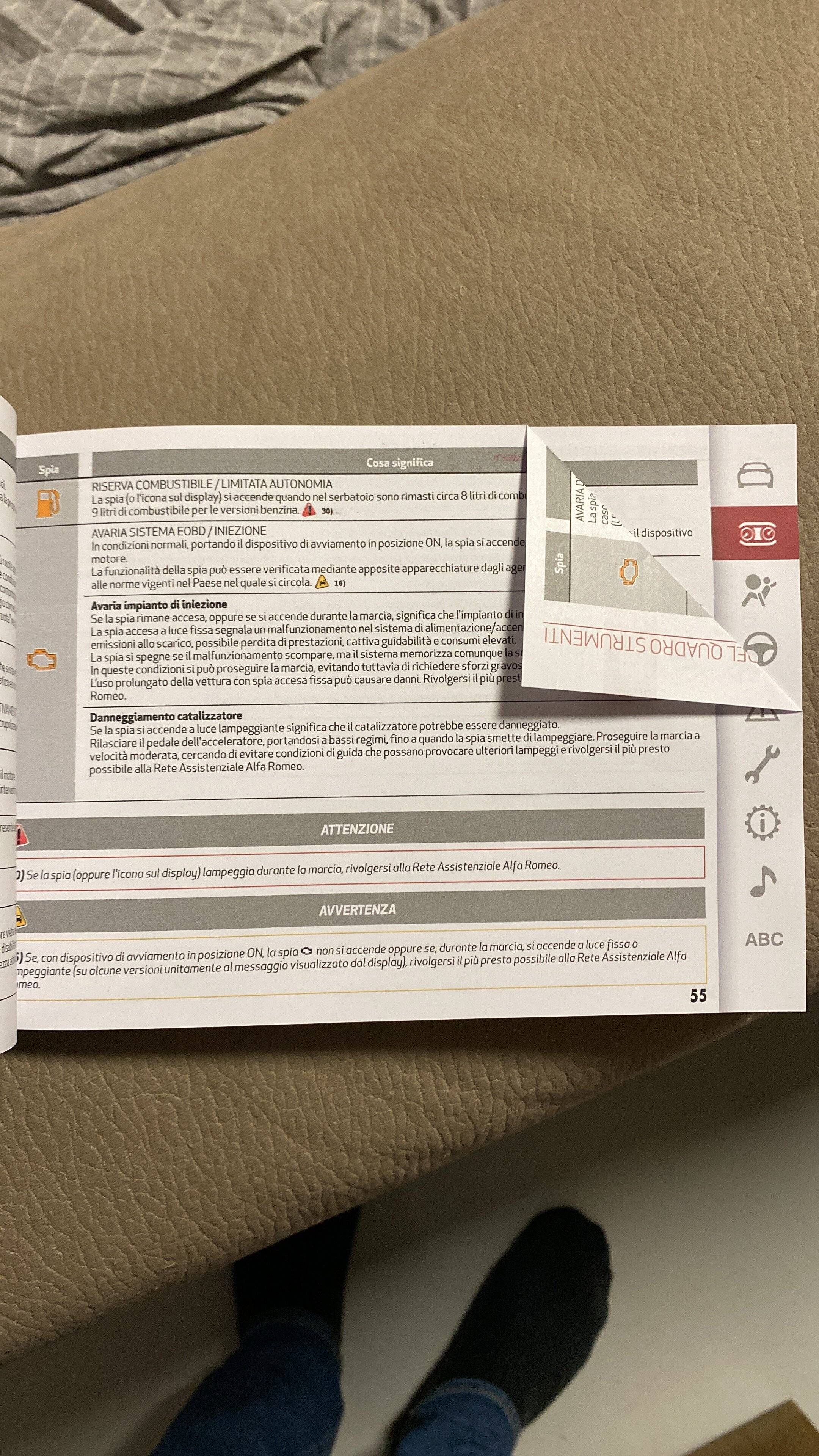

Conta che sul libretto d’uso e manutenzione della macchina c’era una bella orecchia modi segnalibro proprio sulla spia motore e dpf 🤦🏻‍♂️ forse avevo dimenticato di scriverlo prima.

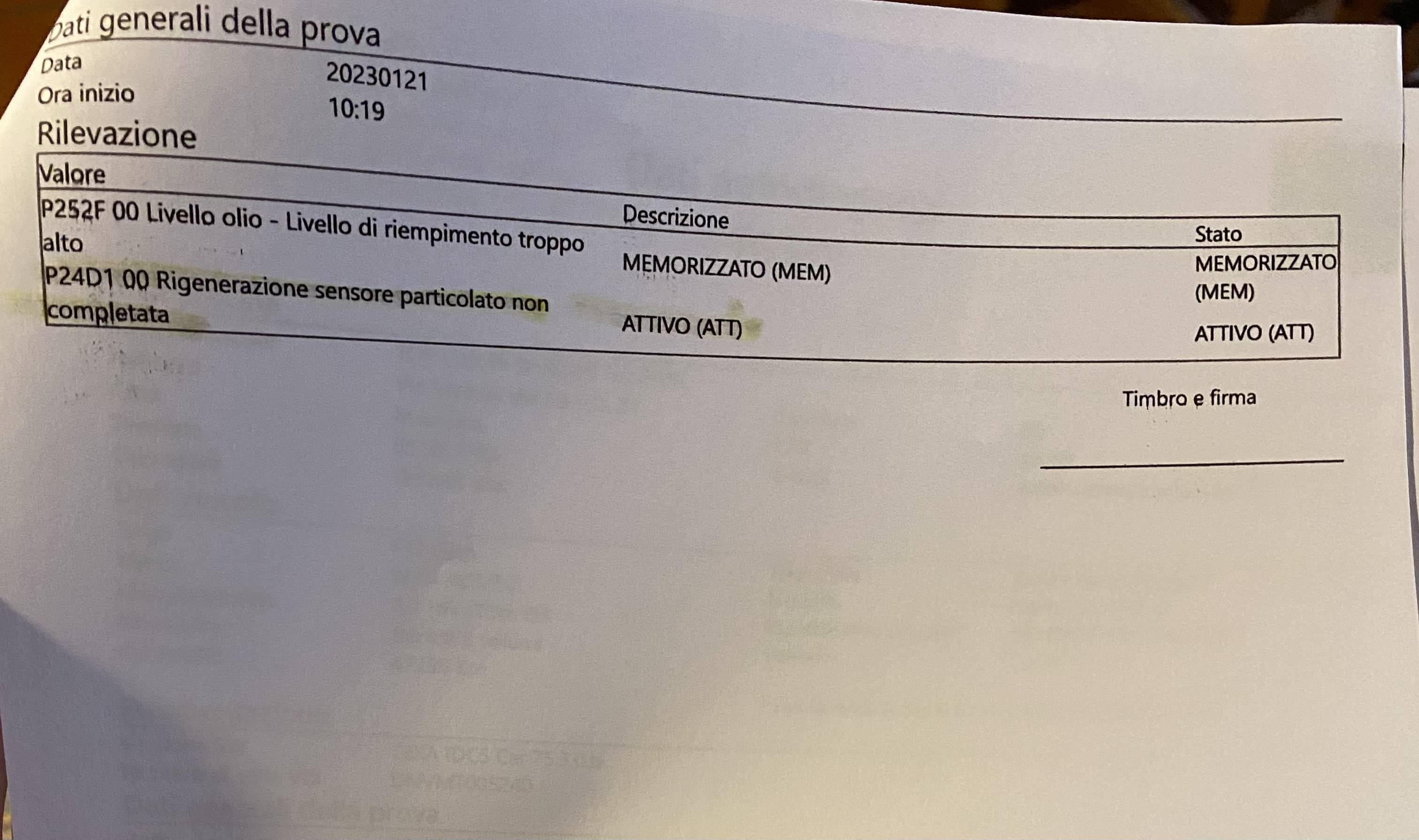

Allego foto del segnalibro e della diagnosi.

Capisco
Che abbiano azzerato la spia DPF è una cosa ma non capisco perché non è partita la rigenerazione andando in autostrada.
Riguardo al simbolo motore, è perché se la rigenerazione è ulteriormente interrotta anche dopo che è uscito il messaggio DPF (o perlomeno se non fosse stato cancellato) il motore va in protezione perché sta letteralmente soffocando dallo scarico

Dagli errori leggo un P24D1 che è legata al sensore che un po di noi (me compreso) hanno già cambiato... Non centra nulla il DPF ma è un sensorino del kaiser che sta a valle e dovrebbe costare sui 150 euro (io l'ho fatto in garanzia)...
Non è che ti stanno cambiando fischi per fiaschi?

effettivamente se il sensore pressione a valle del filtro non funziona, il DPF non viene rilevato come pieno da rigenerare e il motore va in protezione perché il DPF è intasato ma non viene rilevato come tale e quindi non rigenera.
bisognerebbe vederle da odb2 leggendo live i valori della pressione differenziale
