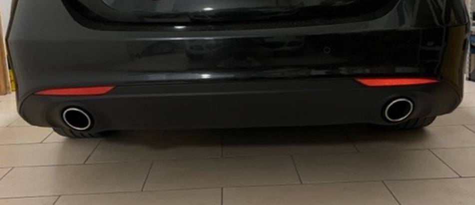

sto valutando la possibilità di acquistare una Giulia usata con 16000 km. ed ho notato un particolare! quella sopra menzionata è una 2.2 diesel 160 cv versione Rosso edizione!! smanettando su internet su varie concessionarie che vendono la stessa autovettura usata o km. 0, ho notato che alcune, a parità di allestimento e motorizzazione, hanno il singolo scarico ed alcune il doppio! mi sapete dire quale è quella che esce dalla casa? quella che vorrei acquistare io ha uno scarico! 🤔
La 160cv ha uno scarico, la 190cv doppio. Così escono dalla casa. Però puoi trovare una 160cv con doppio scarico originale montato dal vecchio proprietario. Come ad esempio feci io sulla mia precedente Giulia 150cv

Le 150/160 hanno scarico singolo. Però forse dal MY22 (o dal MY23?), per ottimizzare la produzione, hanno unificato molti componenti (così come hanno tolto molte personalizzazioni) e forse anche le 160 hanno scarico doppio

Nel 2022 hanno fatto un Restyling (non chiamato MY22, ma se serve a noi per capire, chiamiamolo così) anche ora nel 24 hanno fatto un altro Restyling (peggiorativo a mio parere (Tolti contagiri e contakilometri analogici, ora è tutto un display, a me non piace in compenso la camera posteriore NON l'hanno toccata... l'unica cosa che si doveva migliorare, non l'hanno fatto...)
Dal 22 nel modello 160 CV (che sostituisce il 150 ma avendo ADBLUE pesa un pochino di più, ecco perché gli hanno dato 10 CV in più) come detto da TCPMA per ridurre i costi (loro) montano 2 scarichi dietro, ma se la alzi vedrai un solo tubo che parte dal motore, poi dietro al paraurti trovi un "bidone" da cui escono i 2 scarichi....
