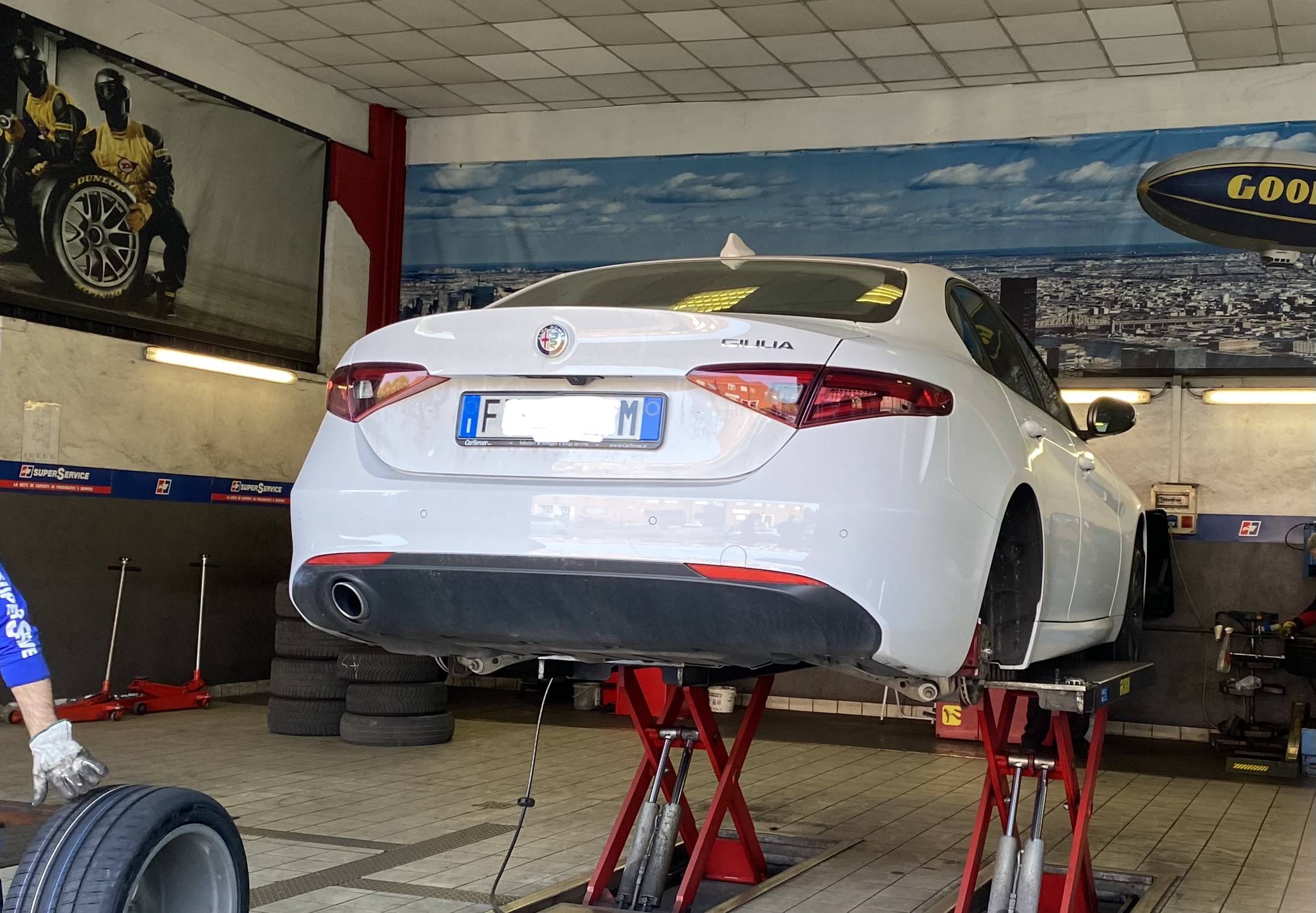

Gomme estive nuove, le Goodyear Eagle asymmetric rft come quelle di primo equipaggiamento
