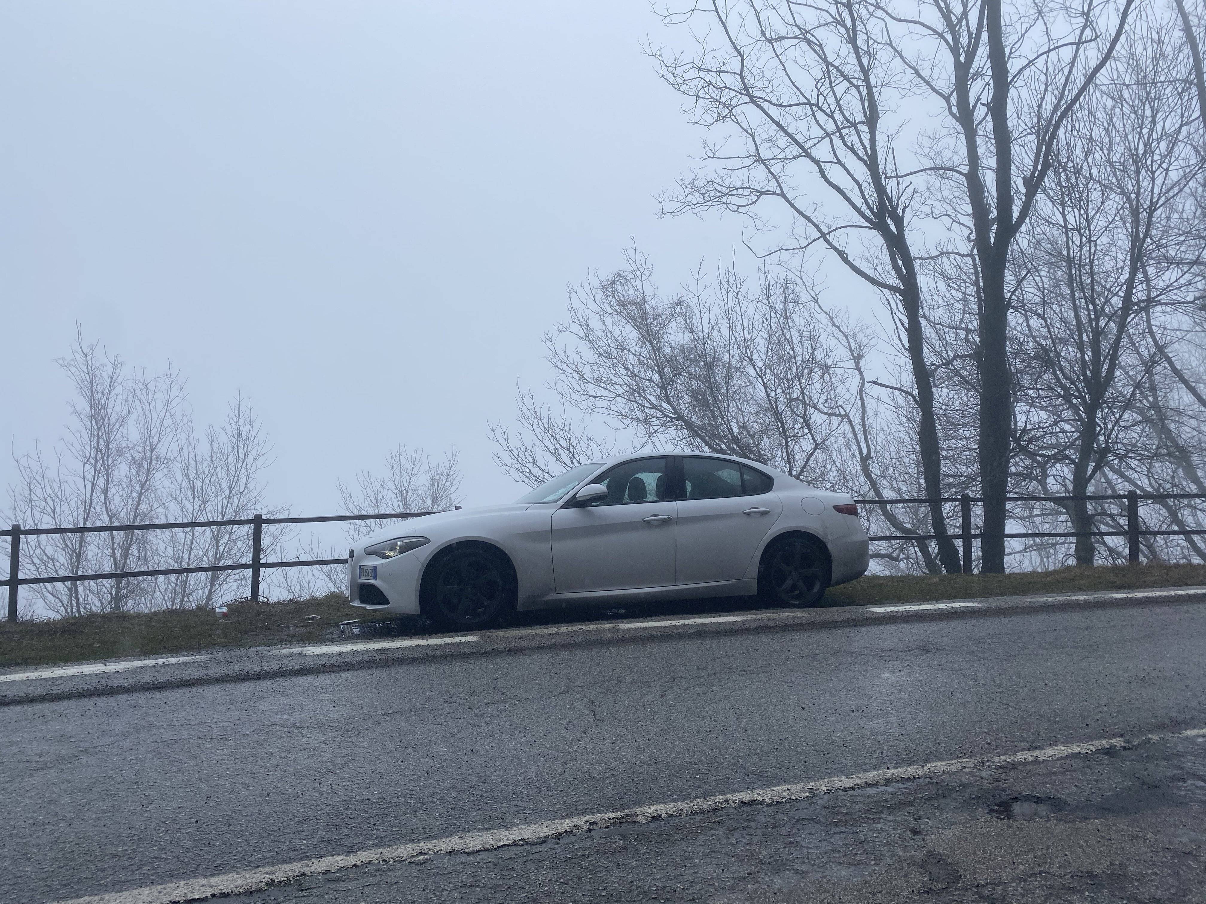

oggi statali da Piacenza a Rezzoaglio e poi Chiavari, strade malconce per buche e brecciolino, umide e fredde.. ma che goduria immensa !
in cima al passo della Forcella sembrava più Transilvania che Liguria, praticamente c’era un cartello “Welcome in Lugubria”

da Rezzoaglio a scendere fino a Chiavari ha iniziato a piovere (per la foto del post sopra mi sono lavato, ma era troppo bella quell'atmosfera surreale) ma ho potuto scendere quasi allo stesso ritmo di come si fa con altre auto su asfalto asciutto 🥰🥰🥰
