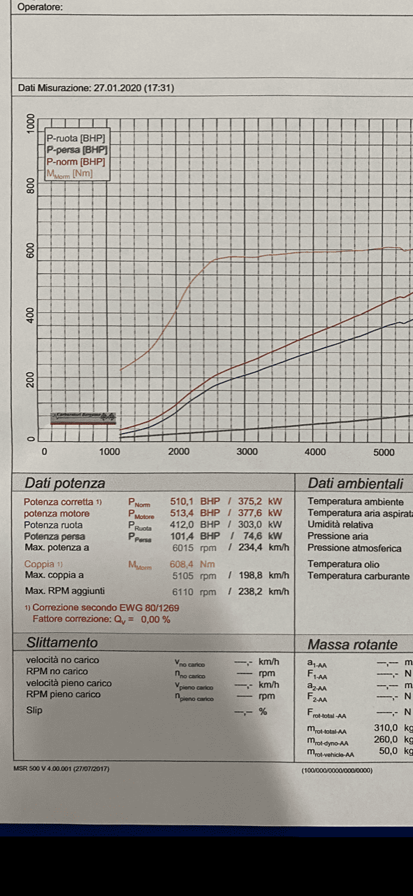

Diagnostica eseguita e tutto sembra in regola , sono abbastanza fiduciosi che la macchina è apposto , la rullata è a dir poco perfetta ... domani sarà in alfa per un controllo meccanico

Il sedile mi sembra un po' "strapazzato" ma non ho i Recaro.
I miei dopo 38 mesi sono solo un po' stropicciati (quello di guida).
La Giulia è "vissuta" ma bellisima.
Hai anche fatto una buona rullata!
Strana comunque (ma anche la mia lo ha fatto) tanta perdita di potenza alla ruota...

Vedere 100cv andarsene via così , in effetti, a colpo d'occhio sgomenta un po'....ma in fin dei conti stiamo parlando del 20% di perdita....non è un record di rendimento, ma neanche un disastro....

Ciao mpp, grazie ... beh 20% in meno alla ruota mi sembra un risultato normale , c’è da dire che sono stato anche aiutato dalla temperatura ambiente , ne ho viste un paio AT8 rullate in estate sempre con lo stesso banco prova e risultavano 495 cv...
Molto fa la qualità del carburante al momento della prova potenza e le condizioni ambientali.
Le 98 non sono tutte uguali, specie se poi sono vecchie o da qualche giorno nel serbatoio.
L'assorbimento è assolutamente nella norma.
