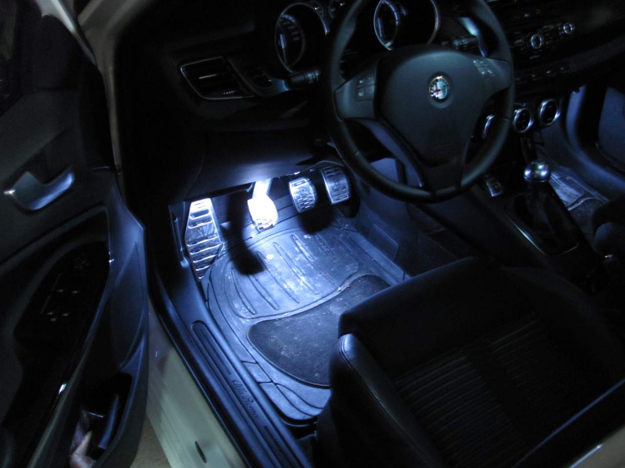

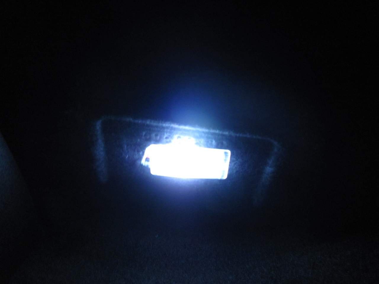

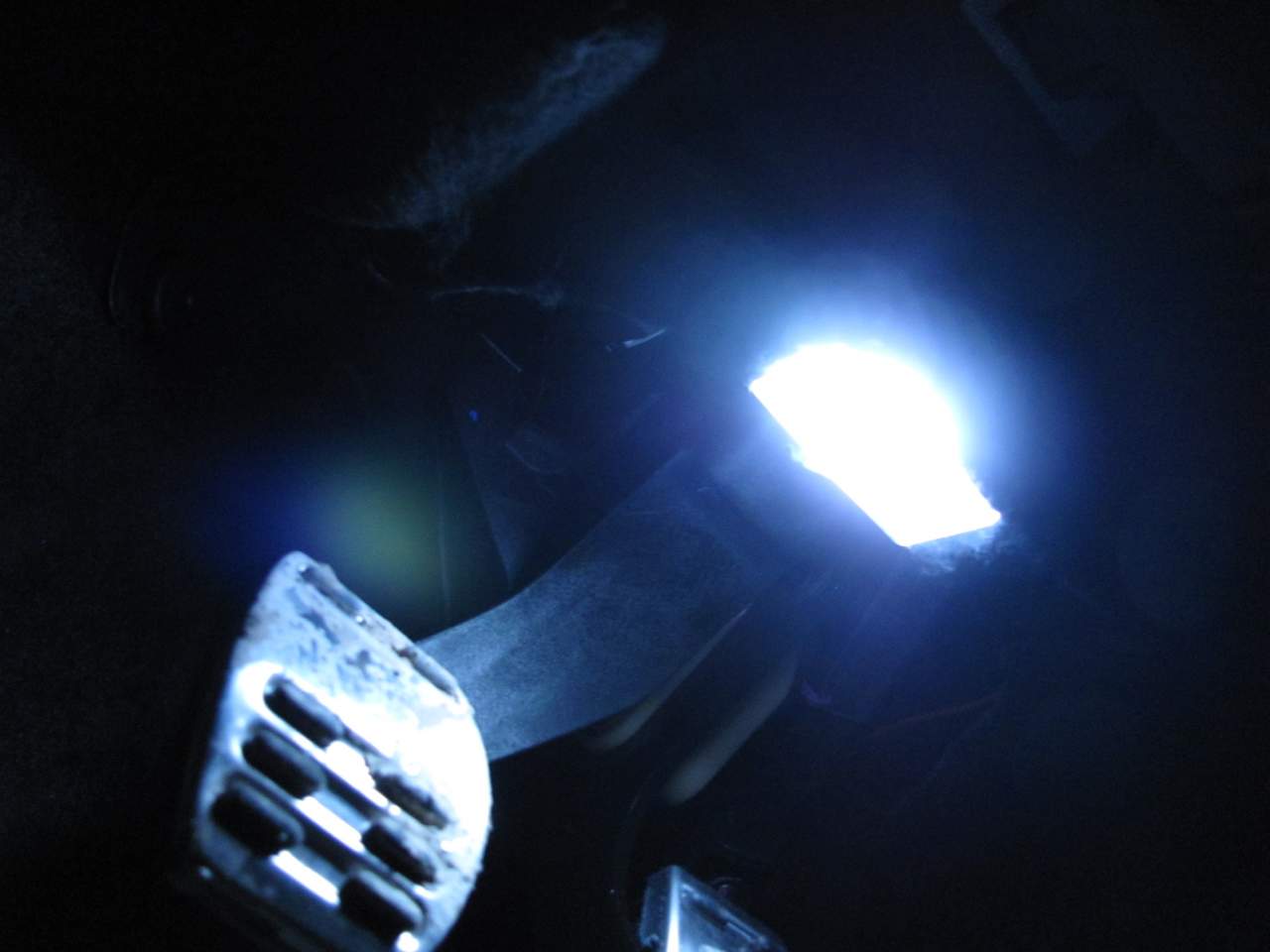

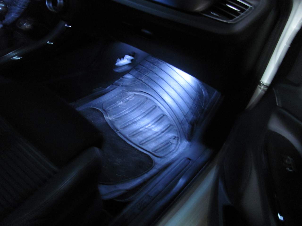

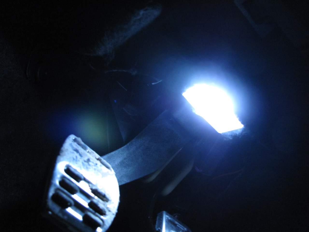

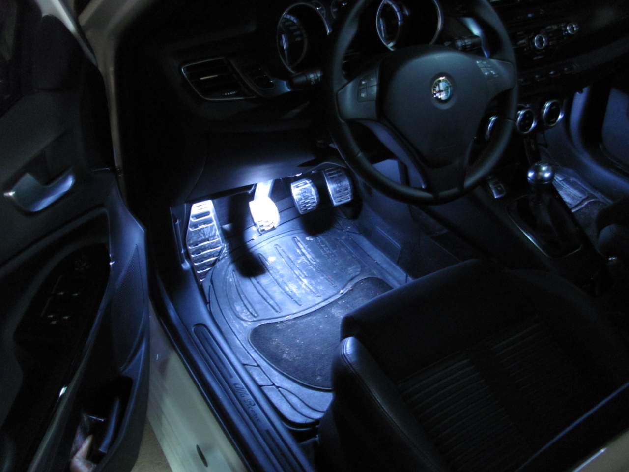

Dopo un po' di tempo aggiorno il mio garage con qualche foto delle luci che ho montato per illuminare i pozzetti... purtroppo la macchina è un po' sporca perchè ieri ha piovuto e dato che avevo la macchina foografia con me ne ho approfittato lo stesso...
Visualizza allegato 71141Visualizza allegato 71142Visualizza allegato 71143Visualizza allegato 71144
metgiazs potresti illuminarci su come hai realizzato queste luci a led nei pozzetti?
dove hai preso l'alimentazione e come hai fissato i led per non farli vibrare?
prendendo spunto dall'installazione di patticalcagni illuminati ho preso l'alimentazione dalla plafoniera centrale e ho passato un cavo due fili fino a sotto i pozzetti in modo da temporizzare le luci con l'apertura dello sportello... lì ho riutilizzato le plafoniere che avevo nella mia vecchia astra gtc e le ho piazzate, tramite un buco squadrato fatto su misura, su quel materiale che copre la plancia per sotto... poi ho messo su dei led a bussolotto perchè quei porta lampada hanno queste lampadine:grinser005:
