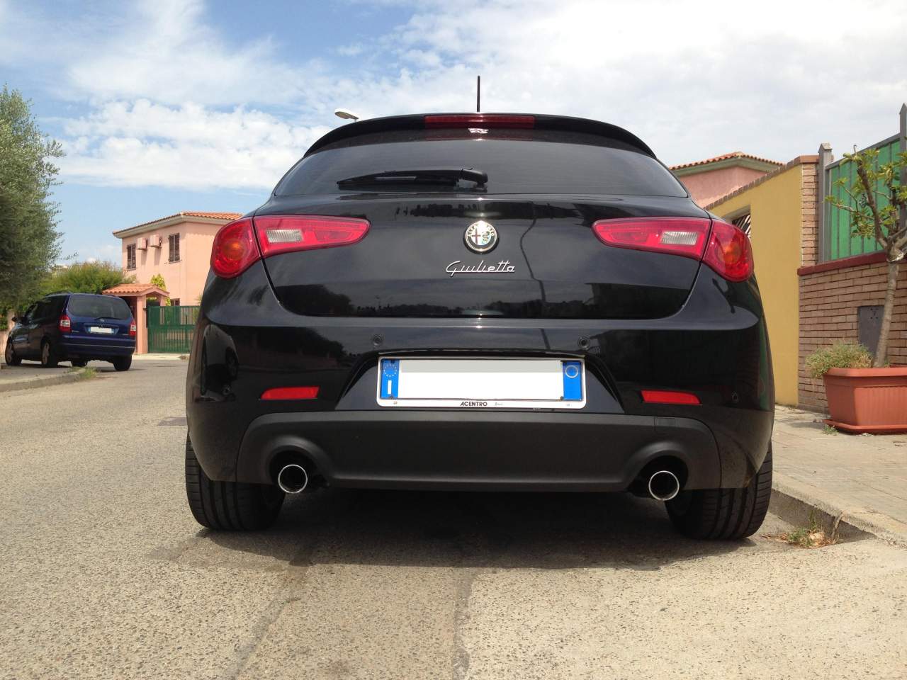

Continuano le modifiche!
Centrale + terminale ex 2.0 170cv montato!
A breve restyling interno.. stay tuned! :D

Re: Alfa Romeo Giulietta - 1.6 JTDm2 105cv - Distinctive - Nero Pastello - 2013
perchè anche il centrale? eri obbligato o si può mettere solo duplex?
#16
Obbligato.
Qui molti sostengono che si perfettamente plug&play ma in realtà il centrale del 1.6 ha l'ultima parte (quella che va collegata al terminale) più stretta di diametro rispetto all'imboccatura del terminale duplex.
Quindi semmai vorrai fare un lavoro del genere assicurati di reperire:
- centrale;
- terminale;
- paratia anticalore (la nostra è più piccola e non basta);
- dam posteriore
