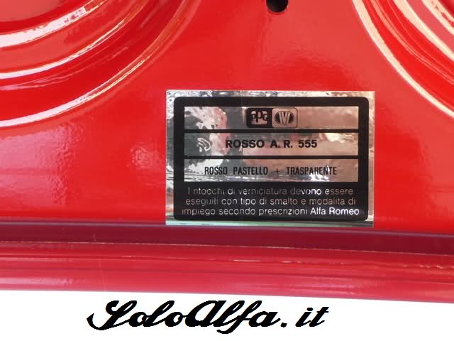

Visualizza allegato 121474Ciao Poli,questo è il codice rosso per le pinze brembo,bisogna andare in un colorificio e chiedere anche il catalizzatore e il trasparente grazie.

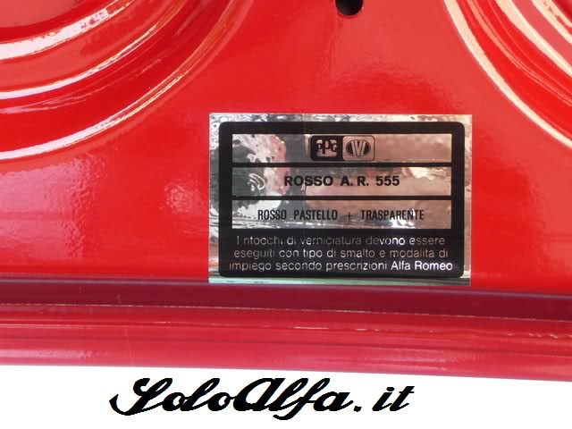

Rosso A.r. 555 è fuori produzione dai primi anni 80, il codice attuale delle pinze è "Rosso Alfa 289/A variante RM Basf SR 271.70" con fondo preverniciatura grigio.
Esistono 8 varianti colore che cambiano anche a seconda del fondo.

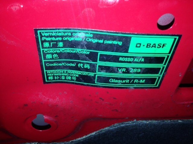

Max stiamo parlando dello stesso colore? O nel MY2016 è cambiato? IMG_0645.JPG

Scusate per il punto interrogativo non messo,se ho capito bene il codice delle pinze brembo è il rosso 289/A e non il rosso AR-555 giusto.
