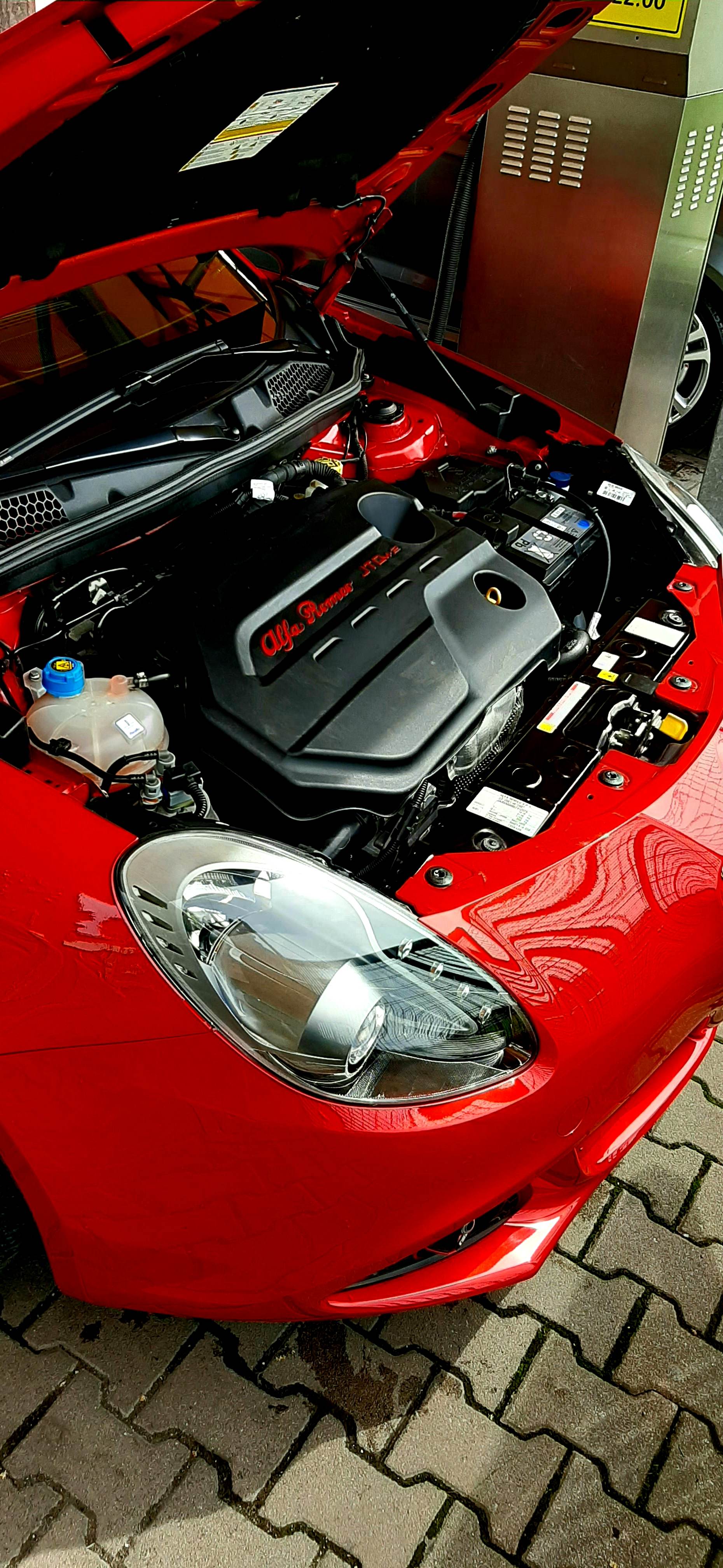

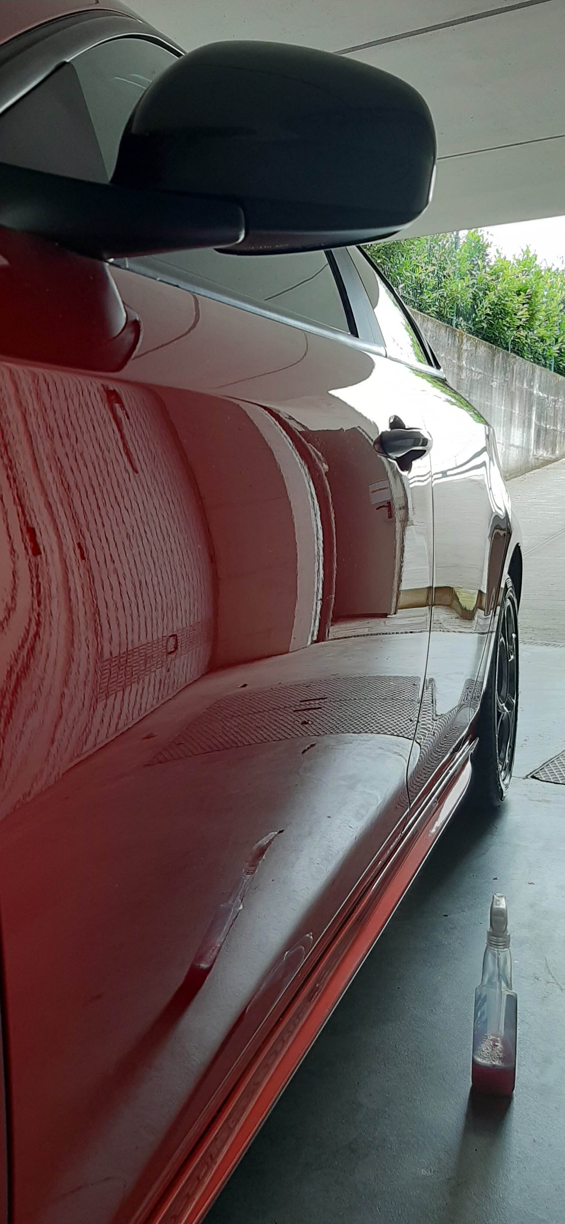

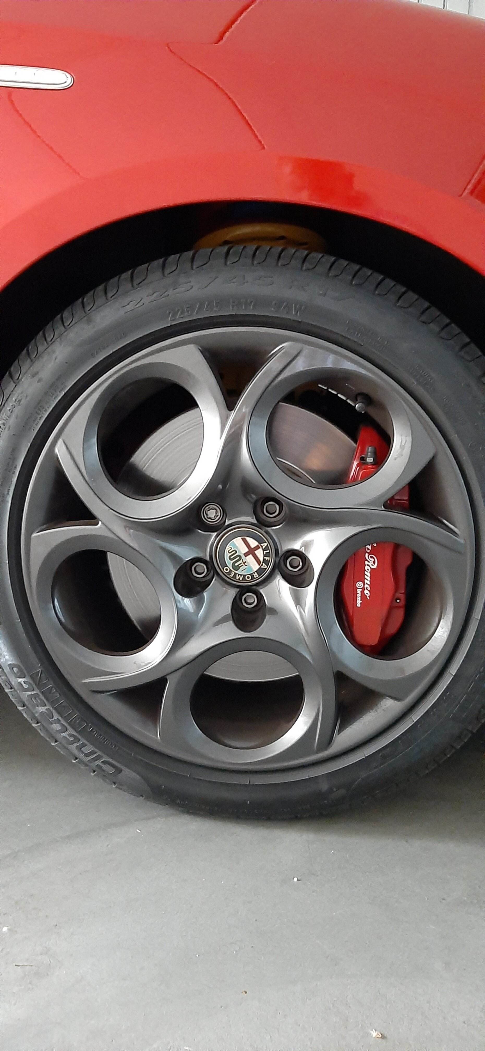

Oggi igiene orale e.....tocco finale

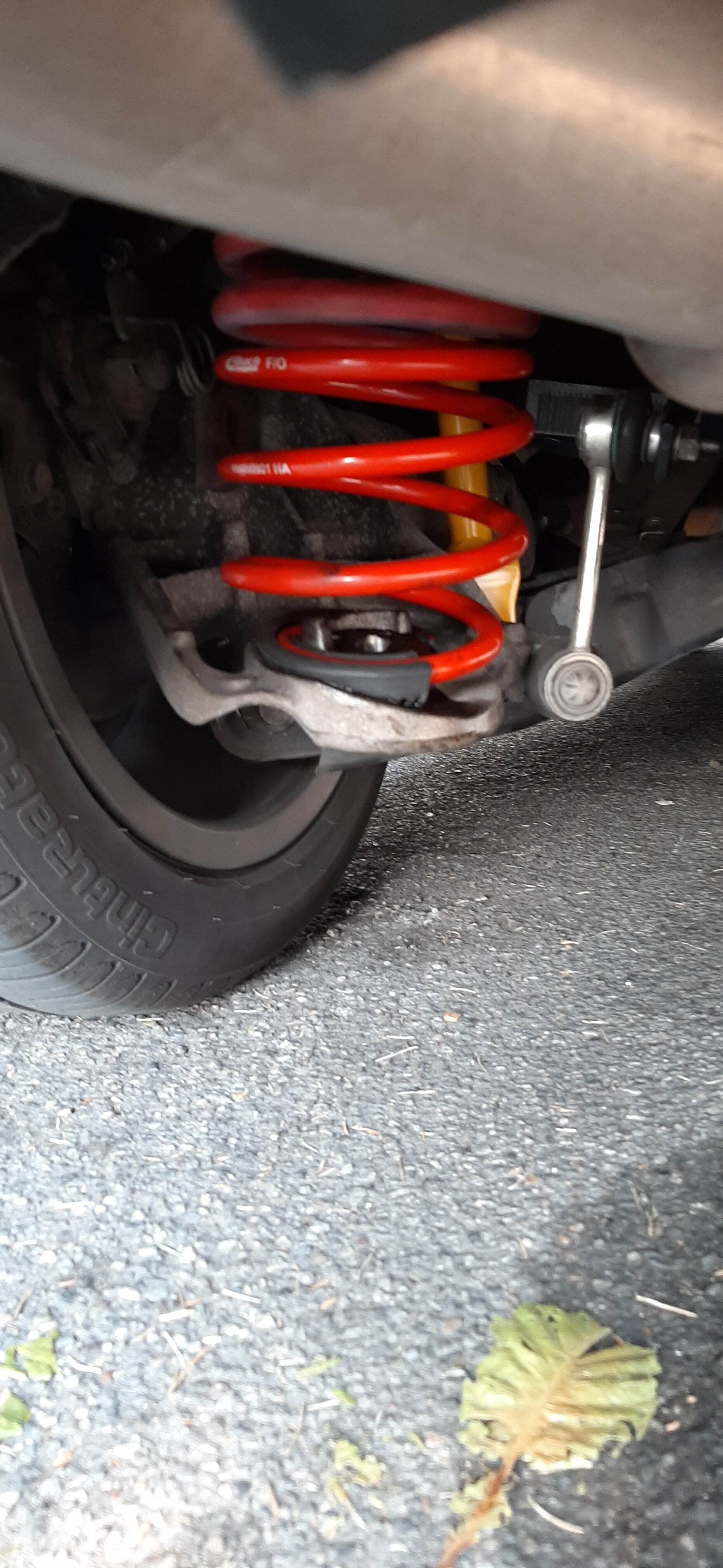

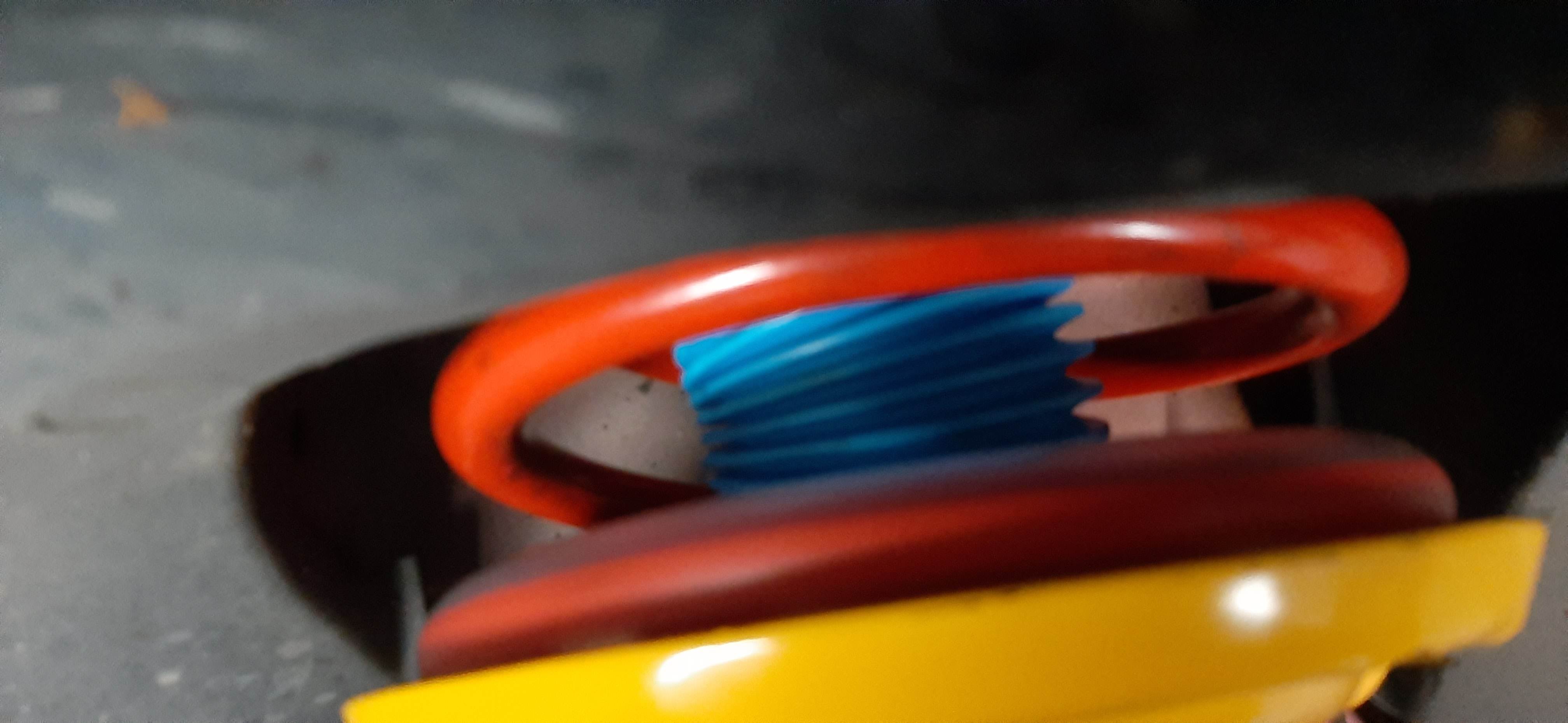

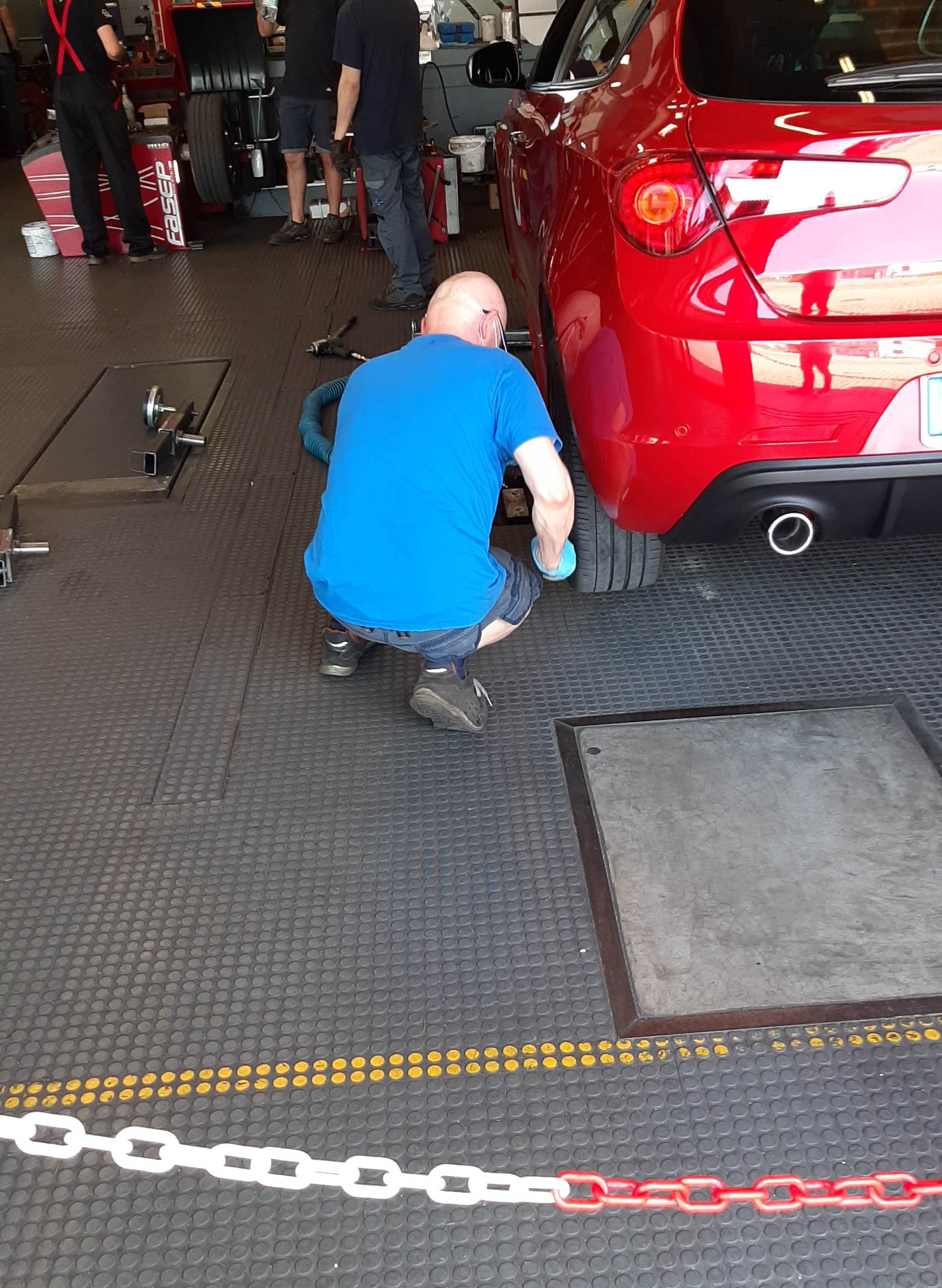

Oggi montato finalmente l'assetto b8 eibach.
Davanti si è abbassata e dietro si è alzata....mah?! Esteticamente non ho guadagnato nulla, ma la guida è cambiata in meglio, piantata in curva e paradossalmente più confortevole sullo sconnesso, zero handling e beccheggio.
Niente a che vedere con un assetto corsaiolo, sia ben inteso, solo un miglioramento di guida/comfort.
Diciamo che puòi correre, anche con passeggeri a bordo, mentre prima caricando al posteriore....si sentiva.
Cmq adesso aspetto un po' per vedere l'assestamento e vi aggiorno.
