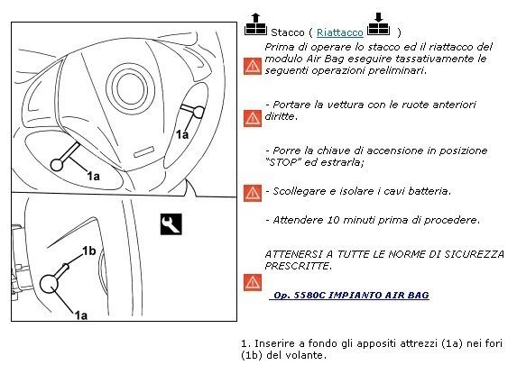

Bisogna smontare l'airbag e per farlo BISOGNA bucare il volante, come già scritto. Per questo non lo farei.

poli visto che lhai cambiato come hai fatto ? io non riesco a sganciare gli attacchi dell airbag
Re: Alfa Romeo Giulietta - 2.0 JTDm2 170cv - Exclusive - Bianco Ghiaccio - 2012
Hai bisogno di queste due leve per fare un lavoro pulito.
La procedura è questa:
